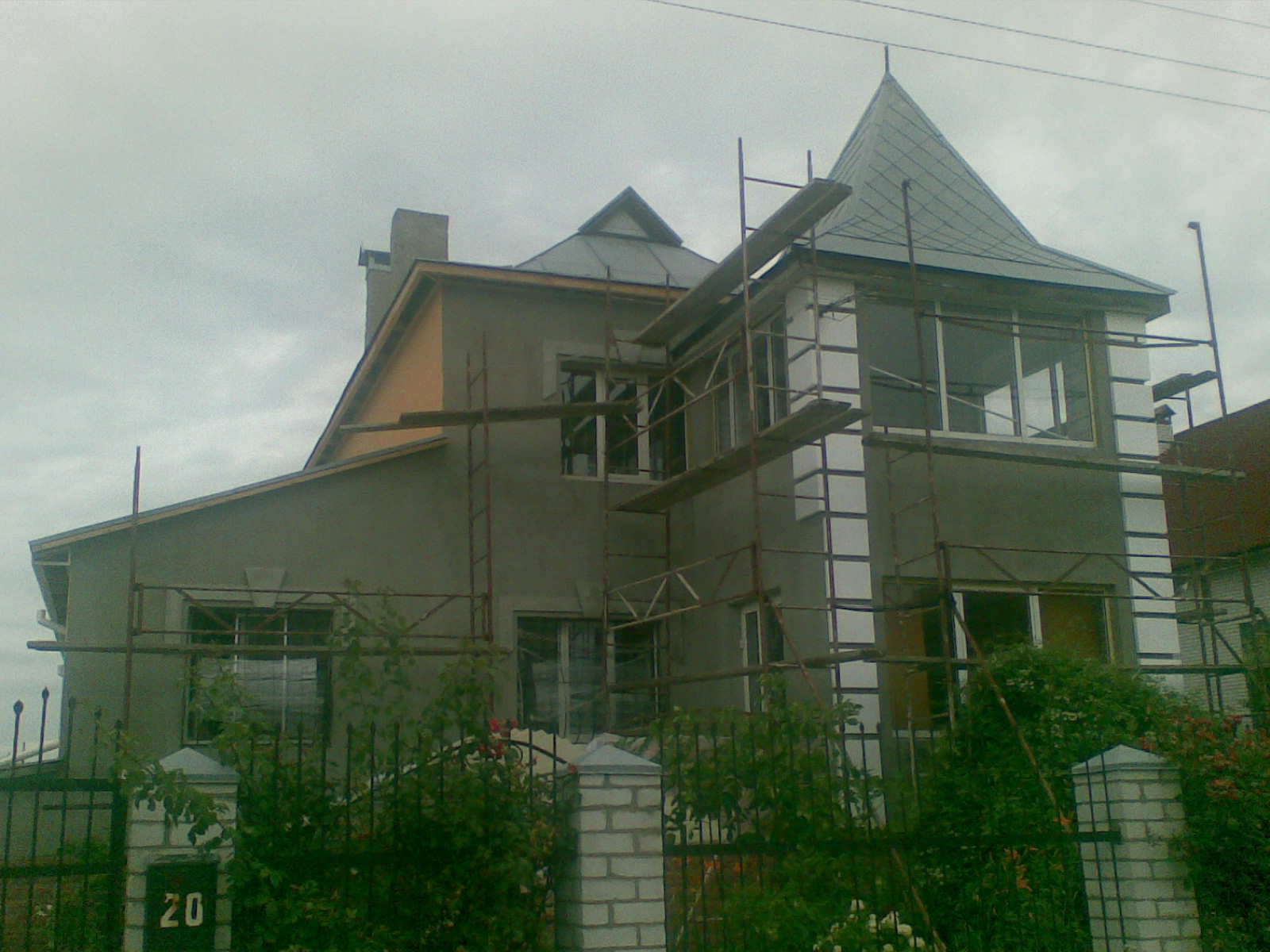

Wasabi Опубліковано: 3 серпня 2009 Поділитись Опубліковано: 3 серпня 2009 При утеплении фасада "мокрым" методом, тобишь обшивкой пенопластом, с последующим нанесением защитного слоя из штукатурки и сетки, выделяют углы и оконные проемы. Очень часто выделяют их, наклеивая куски пенопласта дополнительной толщины. В разных источниках, сия процедура описана по разному. Одни клеят на пенопласт и затягивают сеткой все вместе. Другие клеят на защитный слой и штукатурят отдельно. Как все такие делать? Клеить пенопласт к пенопласту или пенопласт к защитному слою? И на что клеить? Я пробывал склеить два куска пенопласта на СТ-83, результат как то не впечатлил. Гораздо крепче держит полимерный клей для фризов. Посилання на коментар Поділитися на інших сайтах More sharing options...
Zabel_75 Опубліковано: 3 серпня 2009 Поділитись Опубліковано: 3 серпня 2009 Мы клеим на защитный слой(армирующий слой), дополнительно крепим дюбелями. Посилання на коментар Поділитися на інших сайтах More sharing options...
Breathe Опубліковано: 3 серпня 2009 Поділитись Опубліковано: 3 серпня 2009 А если клеить не пенопласт, а декоративный камень? Посилання на коментар Поділитися на інших сайтах More sharing options...
Wasabi Опубліковано: 3 серпня 2009 Автор Поділитись Опубліковано: 3 серпня 2009 А если клеить не пенопласт, а декоративный камень? Отвалиться. Нагрузка на кв.м. 45 кг. Камень + клей - тяжелее. Я вроде читал, что надо сетку железную набить, оштукатурить и на нее можно камень. Посилання на коментар Поділитися на інших сайтах More sharing options...
Wasabi Опубліковано: 3 серпня 2009 Автор Поділитись Опубліковано: 3 серпня 2009 Мы клеим на защитный слой(армирующий слой), дополнительно крепим дюбелями. А сеткой его обтягиваете? Или только уголками с сеткой к стене? Посилання на коментар Поділитися на інших сайтах More sharing options...
Zabel_75 Опубліковано: 3 серпня 2009 Поділитись Опубліковано: 3 серпня 2009 А сеткой его обтягиваете? Или только уголками с сеткой к стене? Ставим уголки и обязателно все грани проходим сеткой с клеем. 1 Посилання на коментар Поділитися на інших сайтах More sharing options...
