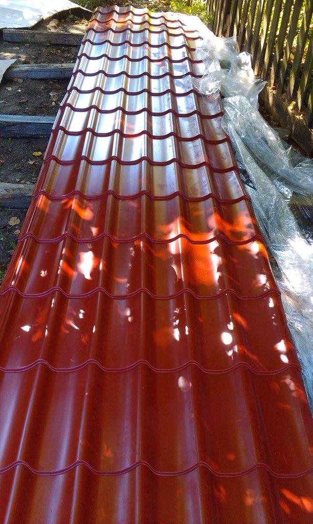

bigbad Опубліковано: 18 липня 2012 Поділитись Опубліковано: 18 липня 2012 А кто слышал про металлочерепицу "ретро"... Звучит интригующе... на мой взгляд. Если буквально понимать, то для моего варианта, в стиле кантри.. должно идеально подходить... Мож. кто ссылку перебросит ) У ретро раньше был косячек, швы очень хорошо видны, на форуме есть ветка где товарисч выложил фотки, на которых видна проблема. У меня такая же самая фигня виден шов. Здесь можно глянуть как выглядит ретро (ссылка устарела) и здесь (Jaspis и Opal) ukrdah.kiev.ua/cherepica.html Посилання на коментар Поділитися на інших сайтах More sharing options...

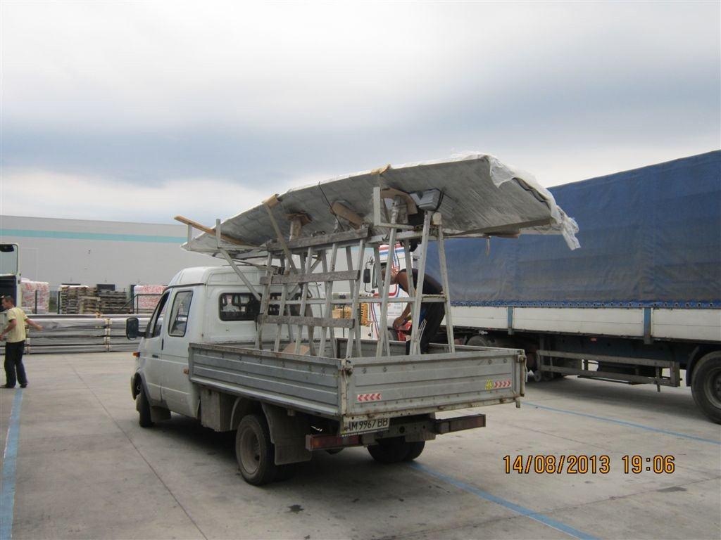

Danilass Опубліковано: 15 серпня 2013 Поділитись Опубліковано: 15 серпня 2013 Один хороший человек купил МЧ. 1. Приехал получать ее на специфиссом транспорте. 2. И приехала МЧ за 270 км по житомирскому бездорожью абсолютно целая. невероятно, но факт.... ни в коем случае не пытайтесь это повторить (шанс везения 1 на 1000000). Посилання на коментар Поділитися на інших сайтах More sharing options...
