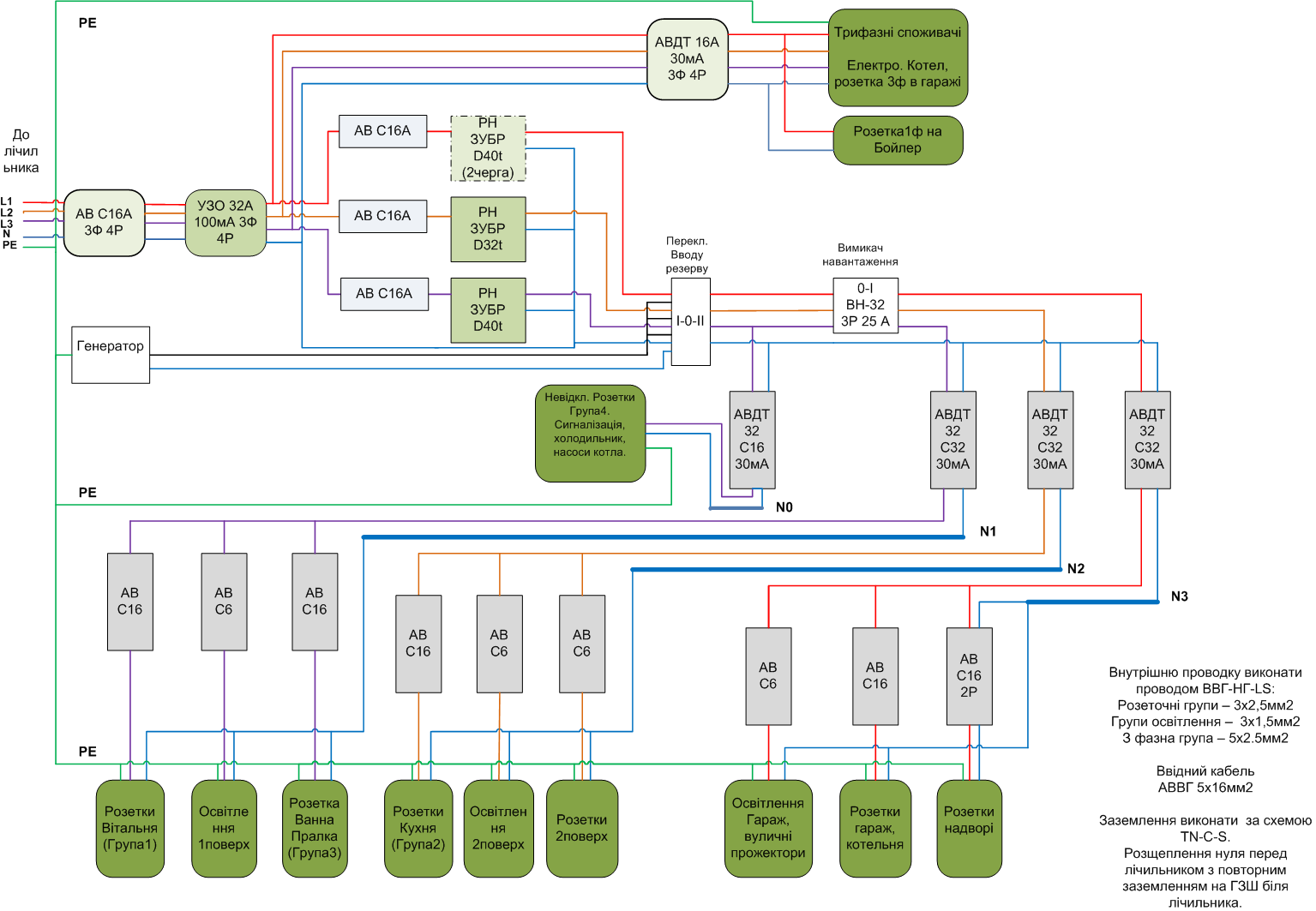

Схема 3ф 10Квт...

Немного про экономику и экономию.
Такой банальный щиток собранный из "брендовых" китайских комплектующих стоит около 5000грн. :o
Жаба приказала экономить, забыть про Шнайдеры и Хагеры и выкидывать все что не нужно вот прямо сейчас, ибо есть еще и окромя электрики куда деньги девать.
Эх, а так хотелось сделать красиво...:(
В общем немного подумал и вынес все не критичные и уличные группы на отдельный дифавтомат. Также на этой фазе пока не буду ставить ЗУБРа, из финансовых соображений. Ославлю только место в щитке под него.
Схема делится на 2 шитка. Водная группа до Зубров в мебольшом щитке в гараже. Все остальное в доме.
Все 3 фазные потребители и бойлер будут запитываться напрямую от гаражного щитка. Котел получается не защишен РН, но надеюсь переживет.

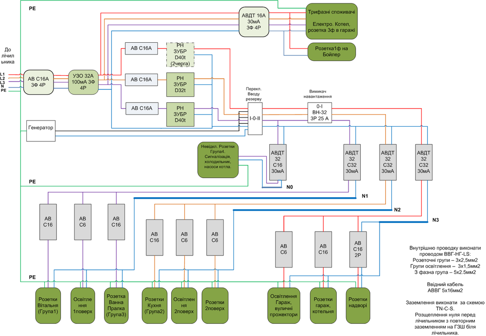

ЗЫ! Немного поправил схему. Ну его этот контактор. Сильно нужно будет потом прикручу.
Змінено користувачем trik
стоит около 5000грн
1. Выкинуть 3шт автомата перед Зубрами, заменить на рубильник 3п
2. Зачем контактор после переключателя 1-0-2?
3. Оставил бы место для УЗО 4п 100мА, купил бы позже. т
4. Вынес бы группу освещения вообще из под УЗО, ваша система TN-C-S это позволяет.
Я уже писал. Все автоматы на 16А и 6А уже куплены пару лет назад. Экономии не получится
Для обесточивания 1 движением всего дома за исключением неоткл. группы, котла и бойлера. Вместо него можно поставить рубильник на дин рейку но тогда надо будет постоянно лезть в щиток.
Можно. Дельное замечание.
Что это даст? Повысит опасность поражения током да и только. Тем более что 3 Дифавтомата АВДТ32 32А 30мА у меня уже есть.
ладно, делайте как у Вас получается.
так и при контакторе тоже нужно снимать напряжение с катушки, просто рубильник дешевле и намного, контактор шумит, а бесшумный стоит еще дороже.
контактор у вас подключен более чем странно
может имелся ввиду не контактор?
чем будете управлять контактором?
контактор, я так понимаю, четырехполюсной? зачем? ноль как мне кажется лучше конатктором не размыкать.
какого типа контактор, НО или НЗ?

поставьте вдухполюсной рубильник 1-0-2 для ввода резерва и не морочьте голову, зачем вам там что то отключать если и так там тока не будет.
подведите к этому рубильнику отдельно фазу и ноль, и пусть у вас эта постоянная линия работает согласно рубильнику, захотели - городскую электрику, а захотели завели генератор переключились - и используете генераторную, и не важно есть городская электрика или нет

Так а если его запрятать подальше? Кнопка у двери входной.
Пусть себе и шумит. (Себе так планирую)
шумит оно не особо то и сильно. Щиток под лестницей в коридоре не критично. На 3,5 ватта оно там сильно не нашумит и не нагреет.
Но жаба победила. Пока поставлю вместо него обычный выключатель нагрузки. Схему выше поправил.

просто не нерисовал обвязку контактора.
Да если уж тарахтеть герератором то не хочется иметь 1 розетку и 3 лампочки.
А який сенс в тому УЗО "на все". якщо кожна гілка і так захищена своїм АВДТ 30мА. Можливе хибне спрацювання разом з АВДТ на якійсь гілці. На мою думку та річ лишня і тільки зменшує надійність системи. І в разі поганої вибірковості 30 мА АВДТ потягне за собою і УЗО 100мА і вирубить всю хату.

100мА УЗО протипожежне.
Стоїть на вводі. Основний щиток буде на деякій віддалі.
Дублювання по УЗО, на мою думку, буде зовсім не зайве, тим паче що приходиться економити на комплектуючих і замість гарантовано якісних брендів ставити китайські аналоги.

4-полюсний ввідний автомат на 16А , значить в першому щиті(опломбований з лічильником наприклад) має бути щось типу на 25А щоб разом не спрацьовувало. Якщо щитки поряд, я би той 4-полюсний не ставив а поставив би рубильник простий або навіть нічо б не ставив. Перед зубрами стоять одиночні такого ж номінала, вибірковість нульова. І зубри поставте D63t не пожалієте.І одиночні автомати біля зубрів теж на рубильники замінити, інакше кз в зоні "розетки надворі" вирубить і автомат біля зубра D40t "друга черга" і тим самим вирубить всю гілку.
ну например система ТТ, или продублирует систему на всякий случай, или где то утечка будет, а УЗО не увидит.
