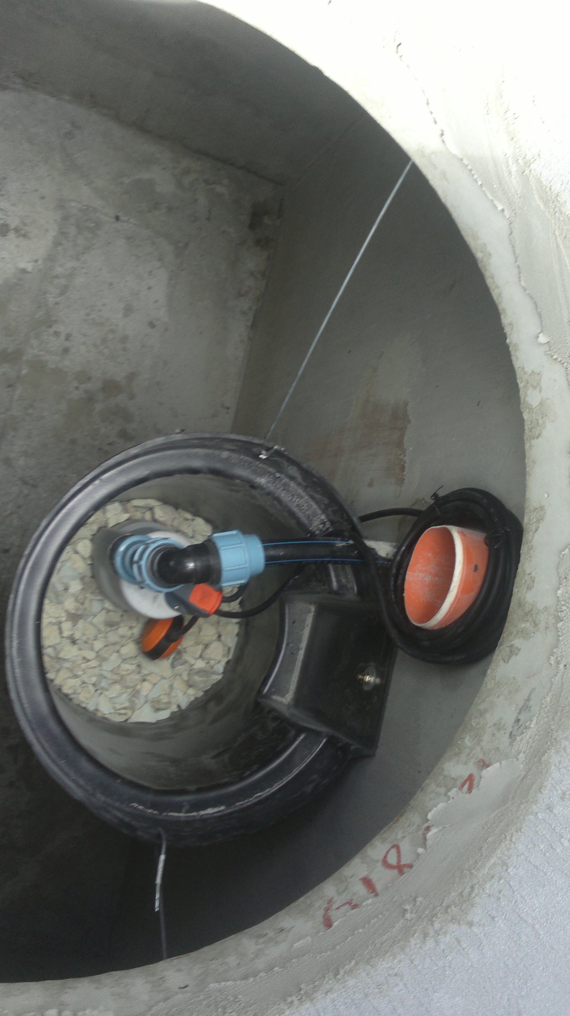

Ksenia_K Опубліковано: 11 березня 2016 Автор Поділитись Опубліковано: 11 березня 2016 Вот что между камерами: Посилання на коментар Поділитися на інших сайтах More sharing options...
Ksenia_K Опубліковано: 11 березня 2016 Автор Поділитись Опубліковано: 11 березня 2016 На что в первую очередь нужно смотреть, так это опять на вентиляцию. А как с запахом в камерах? Возле грибка запаха нет. Если открыть люк, запах появляется, но не такой, как в сельских уличных туалетах, а другой, ну застояшейся нечистой воды что-ли. И не сильный, спокойно можно рядом находиться, заглядывать туда. Не знаю, информативно ли? Посилання на коментар Поділитися на інших сайтах More sharing options...
IesuiT Опубліковано: 11 березня 2016 Поділитись Опубліковано: 11 березня 2016 Да, информативно. Пока процессы не происходят. Байпас должен быть между двумя "люками" первой и второй камер. Посилання на коментар Поділитися на інших сайтах More sharing options...
Ksenia_K Опубліковано: 12 березня 2016 Автор Поділитись Опубліковано: 12 березня 2016 Да, информативно. Пока процессы не происходят. Байпас должен быть между двумя "люками" первой и второй камер. Значит, байпаса нет. Насколько это важно для работы системы? Посилання на коментар Поділитися на інших сайтах More sharing options...

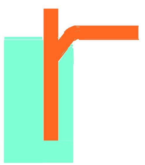

IesuiT Опубліковано: 12 березня 2016 Поділитись Опубліковано: 12 березня 2016 Гм, значит с нашей стороны напутали с достоверной "информацией".=( Сорри. Нарисовал примерную схемку, как у вас должен идти воздух от блоков, через септик и через фановую. Гидрозатвор, корзина не препятствуют потоку воздуха - вентиляция должна быть. Кстати, на будущее предостережение - возникла мысль. Если произошло отключение электричества, но совместились условия, когда поплавок насоса почти в верхнем положении, набрана ванна, в бачке унитаза вода и унитаз используется, в гидроаккумуляторе запас и может еще где - чисто теоретически, если все это слить, то аварийного запаса объема второй камеры, где находится насос, может не хватить и пойдет вся прелесть через трубу вентиляции в блоки. Посилання на коментар Поділитися на інших сайтах More sharing options...
Ksenia_K Опубліковано: 12 березня 2016 Автор Поділитись Опубліковано: 12 березня 2016 Гм, значит с нашей стороны напутали с достоверной "информацией".=( Сорри. Гидрозатвор, корзина не препятствуют потоку воздуха - вентиляция должна быть. Женя, спасибо, что вникли в ситуацию, и все-таки, байпас необходим или нет, то, что воздух циркулирует, я понимаю, но для чего он нужен и будет ли без него, так же, как и с ним? Посилання на коментар Поділитися на інших сайтах More sharing options...
LITMANENko Опубліковано: 12 березня 2016 Поділитись Опубліковано: 12 березня 2016 Гидрозатвор, корзина не препятствуют потоку воздуха А зачем тогда делают байпасс? Я и раньше не понимал зачем он, а сейчас и тем более - воздух все равно проходит из второй камеры в первую, именно как на вашей схеме. Зачем тогда городить байпасс? По вашей схеме скорее всего вентиляция даже лучше, чем с байпассом. Посилання на коментар Поділитися на інших сайтах More sharing options...
IesuiT Опубліковано: 12 березня 2016 Поділитись Опубліковано: 12 березня 2016 Байпас делают, когда есть препятствие свободному току воздуха. Как, например, в однокамерных пластиковых емкостях, где корзина с засыпкой является гидрозатвором. Или же у нас есть системы с разными фильтрами и гидрозатворами - тогда тоже бывает нужен байпас. Женя, спасибо, что вникли в ситуацию, и все-таки, байпас необходим или нет, то, что воздух циркулирует, я понимаю, но для чего он нужен и будет ли без него, так же, как и с ним? Нет, в вашем случае как раз и не нужен. У вас система простая. Алексей перепутал, сказав, что у вас байпас между шахтами, поэтому я и решил, что у вас другой гидрозатвор. На самом деле между камерами у вас гидрозатвор из "прямого" тройника 90 градусов и байпас не нужен - воздух проходит свободно. В некоторых системах мы делаем гидрозатвор из тройника 45 градусов и такого же колена - там жидкость подпирает тройник и необходим гидрозатвор. Сделал рисунок для понимания. 1 Посилання на коментар Поділитися на інших сайтах More sharing options...
