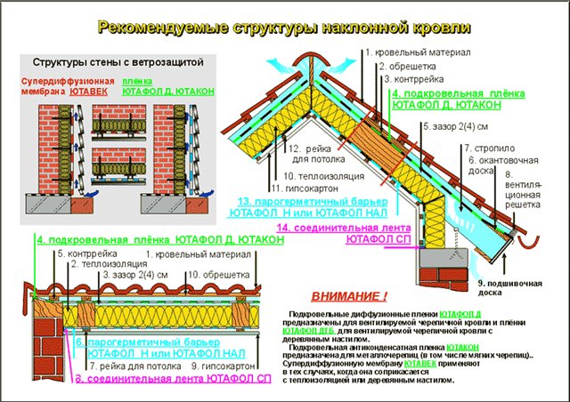

korund Опубліковано: 3 серпня 2009 Поділитись Опубліковано: 3 серпня 2009 а как же вент. зазор перед ГК после пароизоляции ? получается что ГК лежит прямо на пленке? или я неправильно понял ? Именно так, все правильно поняли. Вент.зазор нужен НАД мембраной ПОД кровлей, чтоб нормально выветривалась попавшая в утеплитель влага. А по поводу высоты потолков,- я хоть и не низкорослый, но у меня весь 2й этаж 2.55. (Может, это отсутствие гигантомании???) Удачи! Посилання на коментар Поділитися на інших сайтах More sharing options...

antidimidrol Опубліковано: 3 серпня 2009 Поділитись Опубліковано: 3 серпня 2009 Именно так, все правильно поняли. Вент.зазор нужен НАД мембраной ПОД кровлей, чтоб нормально выветривалась попавшая в утеплитель влага. А по поводу высоты потолков,- я хоть и не низкорослый, но у меня весь 2й этаж 2.55. (Может, это отсутствие гигантомании???) Удачи! влага, поднимающаяся вверх в виде пара, будет сконцентрирована в гипсокартоне, что по моему мнению не очень хорошо, а при вентилируемом зазоре перед пароизоляцией спокойно будет уходить из помещения, не накапливаясь в отделочных слоях потолка. насколько ее много - не знаю, может не критично, что она бы проявлялась в виде мокрых пятен на потолке. этого сказать не могу, в каждом доме может быть по разному. Посилання на коментар Поділитися на інших сайтах More sharing options...
Uvex Опубліковано: 3 серпня 2009 Автор Поділитись Опубліковано: 3 серпня 2009 влага, поднимающаяся вверх в виде пара, будет сконцентрирована в гипсокартоне, что по моему мнению не очень хорошо, а при вентилируемом зазоре перед пароизоляцией спокойно будет уходить из помещения, не накапливаясь в отделочных слоях потолка. насколько ее много - не знаю, может не критично, что она бы проявлялась в виде мокрых пятен на потолке. этого сказать не могу, в каждом доме может быть по разному. еще одни рейки набивать поверх паробарьера для вентиляции? ))) Посилання на коментар Поділитися на інших сайтах More sharing options...
korund Опубліковано: 3 серпня 2009 Поділитись Опубліковано: 3 серпня 2009 влага, поднимающаяся вверх в виде пара, будет сконцентрирована в гипсокартоне, что по моему мнению не очень хорошо, а при вентилируемом зазоре перед пароизоляцией спокойно будет уходить из помещения, не накапливаясь в отделочных слоях потолка. насколько ее много - не знаю, может не критично, что она бы проявлялась в виде мокрых пятен на потолке. этого сказать не могу, в каждом доме может быть по разному. :lol::lol: ЧЁ курите-то??? Посилання на коментар Поділитися на інших сайтах More sharing options...
dzol Опубліковано: 3 серпня 2009 Поділитись Опубліковано: 3 серпня 2009 влага, поднимающаяся вверх в виде пара, будет сконцентрирована в гипсокартоне, что по моему мнению не очень хорошо, а при вентилируемом зазоре перед пароизоляцией спокойно будет уходить из помещения, не накапливаясь в отделочных слоях потолка. насколько ее много - не знаю, может не критично, что она бы проявлялась в виде мокрых пятен на потолке. этого сказать не могу, в каждом доме может быть по разному. Это что же вы вентилировать собрались??? Сразу над гисокартоном будет гулять холодный воздух??? А утепляете тогда что- стропила? Теплоизоляция ВСЕГДА должна плотно прилегать к утепляемым поверхностям. Пароизоляция необходима для защиты минераловатной теплоизоляции от паров. Мокрые пятна возможны только в тех местах на которых температура будет ниже температуры конденсации при определенной относительной влажности. Выход - равномерная и достаточная теплоизоляция и естественно вентиляция. Посилання на коментар Поділитися на інших сайтах More sharing options...
antidimidrol Опубліковано: 3 серпня 2009 Поділитись Опубліковано: 3 серпня 2009 Это что же вы вентилировать собрались??? Сразу над гисокартоном будет гулять холодный воздух??? А утепляете тогда что- стропила? Теплоизоляция ВСЕГДА должна плотно прилегать к утепляемым поверхностям. Пароизоляция необходима для защиты минераловатной теплоизоляции от паров. Мокрые пятна возможны только в тех местах на которых температура будет ниже температуры конденсации при определенной относительной влажности. Выход - равномерная и достаточная теплоизоляция и естественно вентиляция. зачем холодный воздух, у вас же стоит витяжка, на кухне например, так наверное из нее дует зимой, пипец. тряпками наверное закрываете на осенне-зи мний период. написано мною выше - не мной придумано. я понимаю, что делать не всегда имеет смысл, так как написано в инструкции, Но тем не менее я встречал инструкции, где именно выдерживался зазор перед паробатьером и ГК, например. Об этом не думаешь когда КГ крепиться на профиля,зазор само собой получается. Посилання на коментар Поділитися на інших сайтах More sharing options...
dzol Опубліковано: 3 серпня 2009 Поділитись Опубліковано: 3 серпня 2009 зачем холодный воздух, у вас же стоит витяжка, на кухне например, так наверное из нее дует зимой, пипец. тряпками наверное закрываете на осенне-зи мний период. написано мною выше - не мной придумано. я понимаю, что делать не всегда имеет смысл, так как написано в инструкции, Но тем не менее я встречал инструкции, где именно выдерживался зазор перед паробатьером и ГК, например. Об этом не думаешь когда КГ крепиться на профиля,зазор само собой получается. Вытяжка только отводит загрязненный и влажный воздух, из нее не дует. В инструкции зазор может быть, но он ни в коем случае не вентилируемый. Если там он вентилируемый, то не то что "делать не всегда имеет смысл", а категорически не правильно. Ну сами посудите, если сделать именно ВЕНТИЛИРУЕМЫЙ зазор с теплой строны теплоизоляции, то зачем она вообще нужна? Посилання на коментар Поділитися на інших сайтах More sharing options...
antidimidrol Опубліковано: 3 серпня 2009 Поділитись Опубліковано: 3 серпня 2009 Вытяжка только отводит загрязненный и влажный воздух, из нее не дует. В инструкции зазор может быть, но он ни в коем случае не вентилируемый. Если там он вентилируемый, то не то что "делать не всегда имеет смысл", а категорически не правильно. Ну сами посудите, если сделать именно ВЕНТИЛИРУЕМЫЙ зазор с теплой строны теплоизоляции, то зачем она вообще нужна? убираем слово "вентилируемый". просто зазор. себе буду делать (как считаю правильным на сегодняшний день) общую вентиляцию комнат мансарды через зазор между ГК и паробарьером, то есть зазор будет служить как бы вент. каналами, проводниками, если можно так назвать воздуха к уже общему вент. каналу, который выпущен над коньком крыши. возможно подумаю о каких либо заморочках, типа затворках или ограничителях движения воздуха в холодный период года, так как Вы называете, чтобы тепло не выдувать. со стороны же комнатыв потолок из ГК можно вмонтировать декоративную решеточку, небольшую, например, или еще чего нить выдумать. покритикуйте "мою идею". может кто и до меня такое предлагал, честно-сорри,не претендую на изобретение. Посилання на коментар Поділитися на інших сайтах More sharing options...
mspacer Опубліковано: 3 серпня 2009 Поділитись Опубліковано: 3 серпня 2009 на пароизоляцию набивается рейка либо спец-профиль под монтаж гипсокартона. поэтому зазор между пароизоляцией и гипсокартоном полюбому будет. А воздух там будет комнатной температуры а никак не холодный. Посилання на коментар Поділитися на інших сайтах More sharing options...
