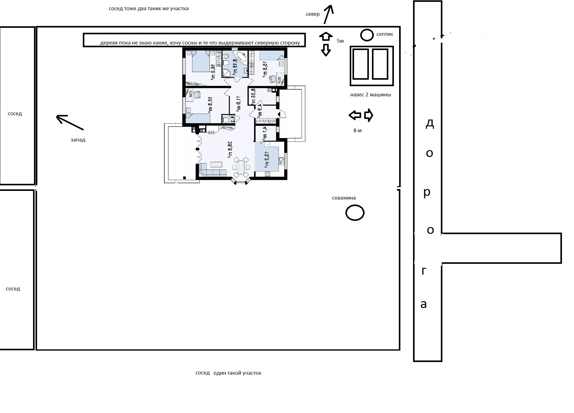

Участок 16 соток, 40*40 м., Перепад от дороги максимум 40см. подсыпка будет делаться уже после фундамента и только на пятно застройки. Верхний грунт песок и вода сейчас очень хорошо уходит. Ну и после совета бывалых принято решение оставлять все.

Обустройство территории. Будет дом и навес для авто, может навес с хозблоком, или же пристройка к дому хозблока сразу с северной стороны где будет глухая стена. Кину сразу две трубы к септику, где то видел что очень выручает когда один забивается, короб для проводки к навесу и к калитке с воротами
1. Сколько отступить от забора соседа и дома что бы садить деревья. И нужно ли садить их за самим домом. Так же нужно ли мне сразу поднять уровень ямок, так как где то читал что деревья могут погибнуть если на них потом насыпать много земли.
2. Хватит ли 40 метров от скважины к септику при учете высокого УГВ, сначала думал ее за домом делать, но потом посоветовали с доступом автомобиля откачать если замулится.
3. Делать ли фундамент под забор, материал забора хочу дерево в на хлёст. Супруга очень не хочет сетку и туйки, а в идеале без забора но думаю это не в нашей стране и я люблю приватность, да и ветра там сильные. Так что может и будет профнастил или бетонный.
