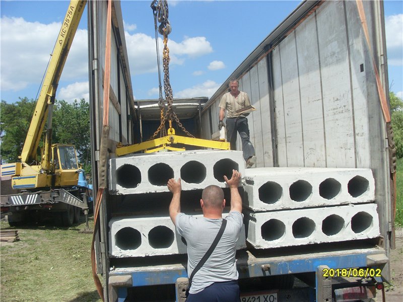

грудик Опубліковано: 26 липня 2016 Автор Поділитись Опубліковано: 26 липня 2016 вопреки проекту перекрыли гараж плитами.Да простит меня архитектор-убедил хозяина под конец Посилання на коментар Поділитися на інших сайтах More sharing options...

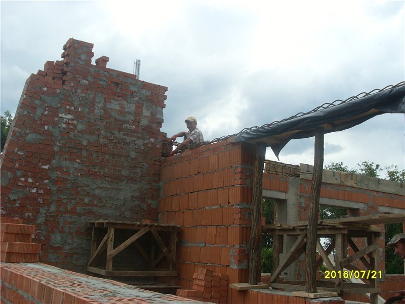

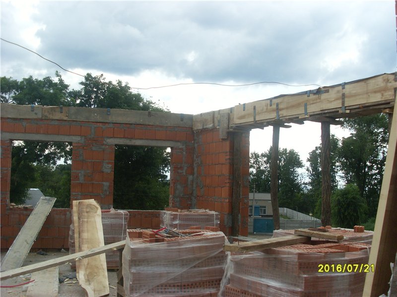

грудик Опубліковано: 26 липня 2016 Автор Поділитись Опубліковано: 26 липня 2016 опять монолиты 2 этаж Посилання на коментар Поділитися на інших сайтах More sharing options...

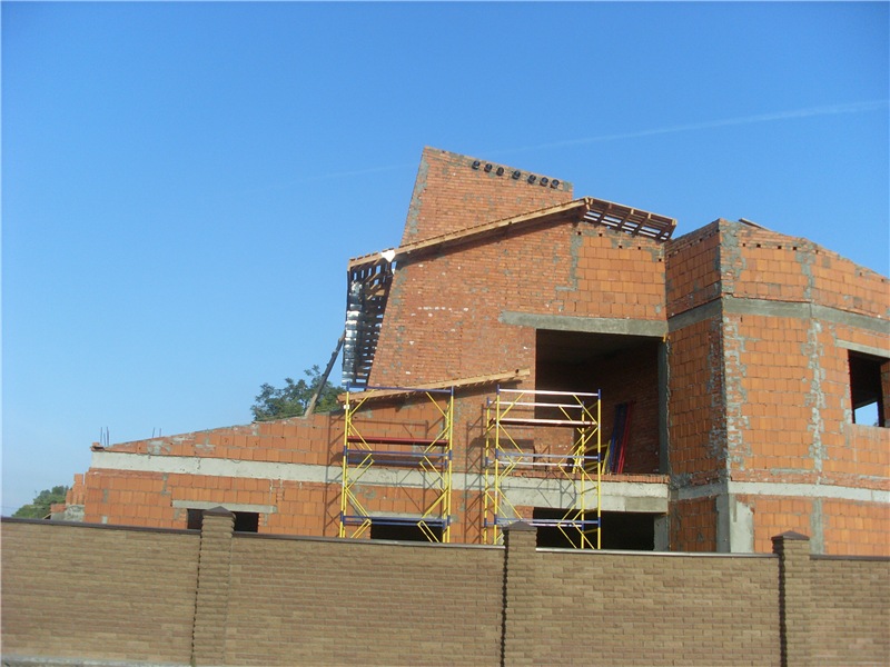

грудик Опубліковано: 27 серпня 2016 Автор Поділитись Опубліковано: 27 серпня 2016 Дымоходы -трубы корабля Посилання на коментар Поділитися на інших сайтах More sharing options...

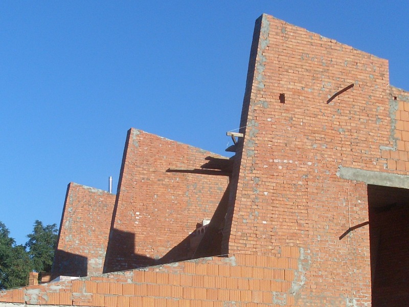

Sumchanka Опубліковано: 28 серпня 2016 Поділитись Опубліковано: 28 серпня 2016 А чего стена кривая(наклонная) ? А сколько на нее пойдет штукатурки с такой волнистой кладкой-капец! Себе, наверное, получше бы ложили! Посилання на коментар Поділитися на інших сайтах More sharing options...
грудик Опубліковано: 31 серпня 2016 Автор Поділитись Опубліковано: 31 серпня 2016 (змінено) А чего стена кривая(наклонная) ? А сколько на нее пойдет штукатурки с такой волнистой кладкой-капец! Себе, наверное, получше бы ложили! Наклонная-прихоть архитектора.Дальше покажу три вместе трубы.Волнистая-это как?.Трубы будут тоже обшиты ватой базальтовой и оштукатурены. Змінено 31 серпня 2016 користувачем грудик Посилання на коментар Поділитися на інших сайтах More sharing options...
