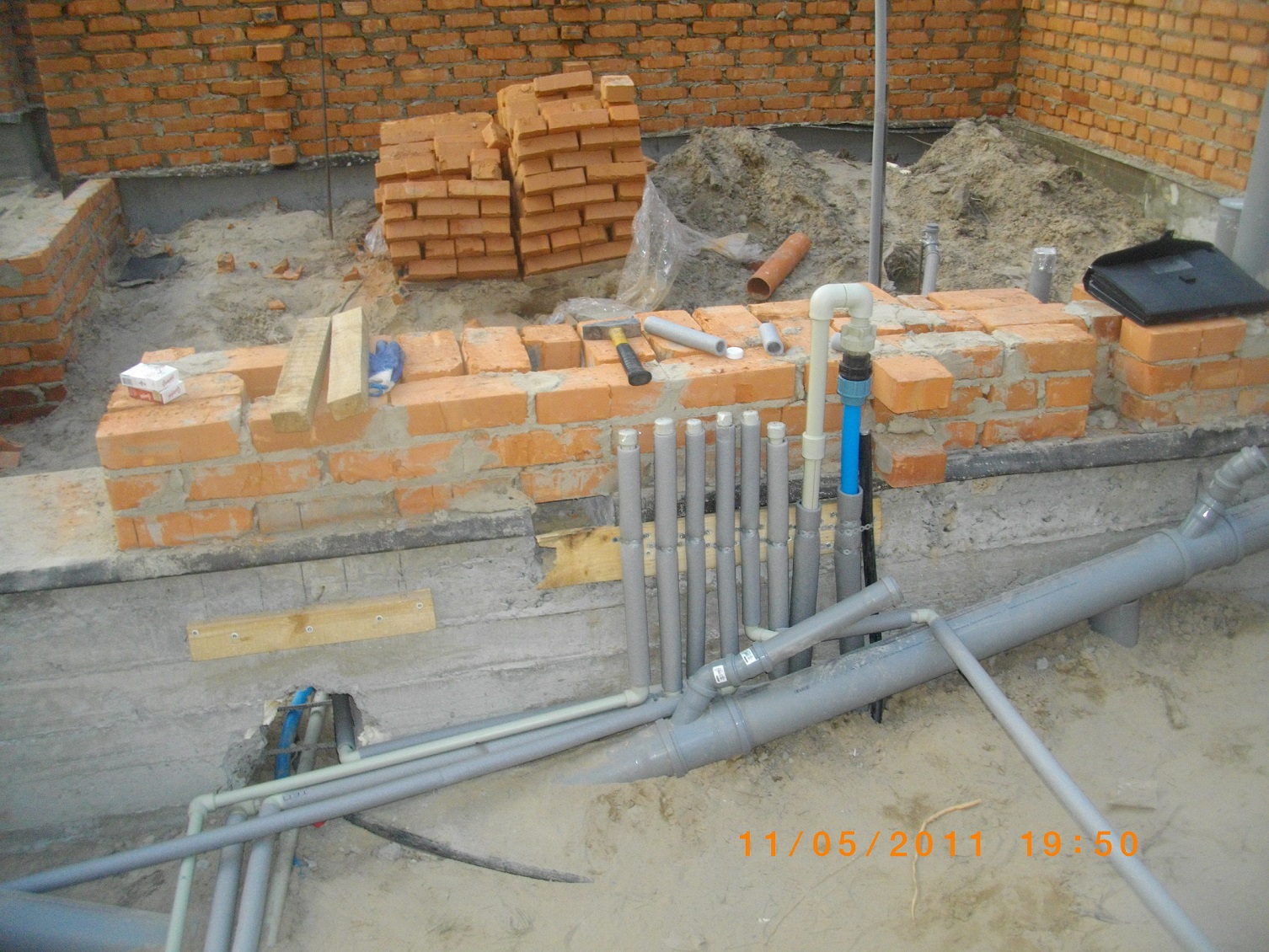

Sergey.G Опубліковано: 11 лютого 2016 Поділитись Опубліковано: 11 лютого 2016 Итак, начинаем строить одноэтажный дом, 100 кв.м. Будет котельня из которой будут идти тройниковая система отопления и коллекторная система водоснабжения. В голову сразу пришло 3 варианта. 1. Все в пол 2. Все в стены 3. Отопление в стены, вода в пол. Почитал инет, получил кашу в голове. В пол нельзя: 1. прорвет неотремонтируешь 2. обязательно пробьют, 3. Расширения уменьшения ужас ужас В стены нельзя: Стены внешние, газоблок айайай уменьшение толщины холодно, несущая способность и т.д, замерзнет ужас ужас По потолку нельзя завоздушится отопление потечет. Теперь по материалам, всегда думал что полипропиленовая труба это хорошо, оказывается на отоплении и горячей воде она сильно расширяется. Металлопластик: фитинги долго не живут. Медь: распаивается в бетоне нужен очень дорогой припой Железо: вообще капец Короче спасайте начитался получил кашу в голове. Есть толковые рекомендации типа эту трубу на отопление в стену, а эту на горячую воду в пол или наоборот. Посилання на коментар Поділитися на інших сайтах More sharing options...

Sergey.G Опубліковано: 11 лютого 2016 Автор Поділитись Опубліковано: 11 лютого 2016 Решение зависит от конструктива здания и какой будет пирог пола. Не пугайтесь Вы так. Все эти варианты рабочие. Этап интернета Вы уже прошли. Второй этап это очная консультация. Очная консультация это хорошо, но учитывая что у меня нет на 100% проверенного специалиста спрашиваю тут, чтобы вместе обсудить. Пирог пола фундамент будет лится сразу с полом. Почти плита без теплого пола. Посилання на коментар Поділитися на інших сайтах More sharing options...
naupv Опубліковано: 11 лютого 2016 Поділитись Опубліковано: 11 лютого 2016 Нужно обязательно поставить закладные под коммуникации, что бы потом не долбить фундамент и плиту. 2 Посилання на коментар Поділитися на інших сайтах More sharing options...

Interso Опубліковано: 11 лютого 2016 Поділитись Опубліковано: 11 лютого 2016 Очная консультация это хорошо, но учитывая что у меня нет на 100% проверенного специалиста спрашиваю тут, чтобы вместе обсудить. Пирог пола фундамент будет лится сразу с полом. Почти плита без теплого пола. Значит сразу в грунте прокладываете все коммуникации, канализация,отопление водоснабжение,сигнальные провода,выводите всё это в места согласно проекта расположения приборов отопления и сантехники,глушите все выводы труб и после этого можете заливать свой монолит. Можете использовать трубы на свой вкус, ППР хоть металлопластик или медь,ничего им там не станется,даже если заморозите дом. Только трубы должны быть не из разряда дешевых и обязательно все должны быть в утеплителе. Посилання на коментар Поділитися на інших сайтах More sharing options...
