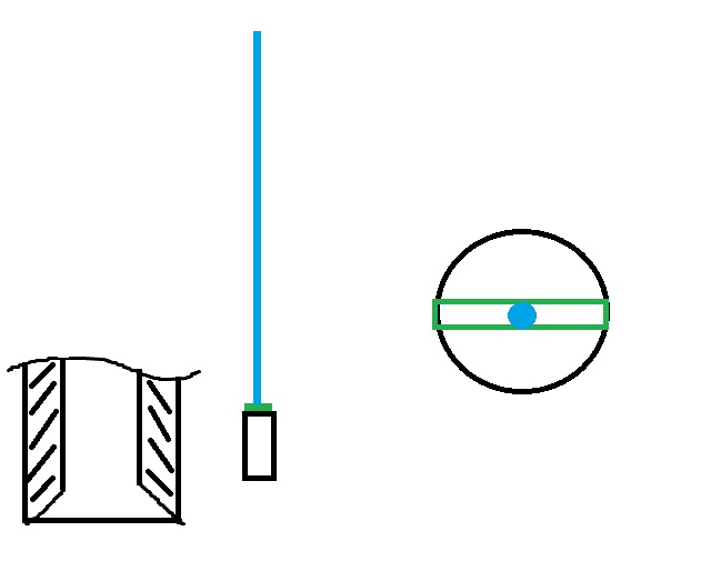

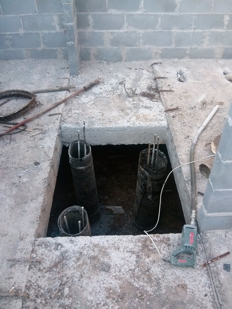

у меня тоже была задача пробурить на 1,5-2м 9 столбиков, под свайный фундамент, тоже думал о мотобуре, искал его очень долго. В результате купил на приемке металла кусок длинной 200-250мм трубы ф108, приварил к одному торцу кусок уголка, а к уголку посередине ручку 3м. Второй конец заточил изнутри болгаркой. Получился ударный бур! Диаметр получается любой, вначале проходим 500 мм глубиной или около того просто создавая направление, а потом начинаем по стенкам срезать. Лунка ф250 на 1,5м в глине + камнях со стеклом с проволокой (была раньше как я понял яма с мусором, лопатой было копать вообще не вариант) получалась за 30 минут. После этого буром еще делал лунку глубиной 4м для дождевой воды, приваривая арматуру, как удлинитель. Нужно 2 человека - один забивает и вынимает, второй выковыривает землю прутком. В ноябре по чернозему промокшему ставил столбики для забора из кругляка. 12 столбов глубиной 600мм и ф150мм за 2 часа. Вот как пример диаметра столбика 250мм и глубиной 1500мм, правда глубины не видно: www.stroimdom.com.ua/forum/attachment.php?attachmentid=463649&d=1443707462
За идею спасибо, но для такого у меня есть ручной бур, но занятие это не быстрое в ручную вертеть ((. Поэтому ищу механизированный вариант.
