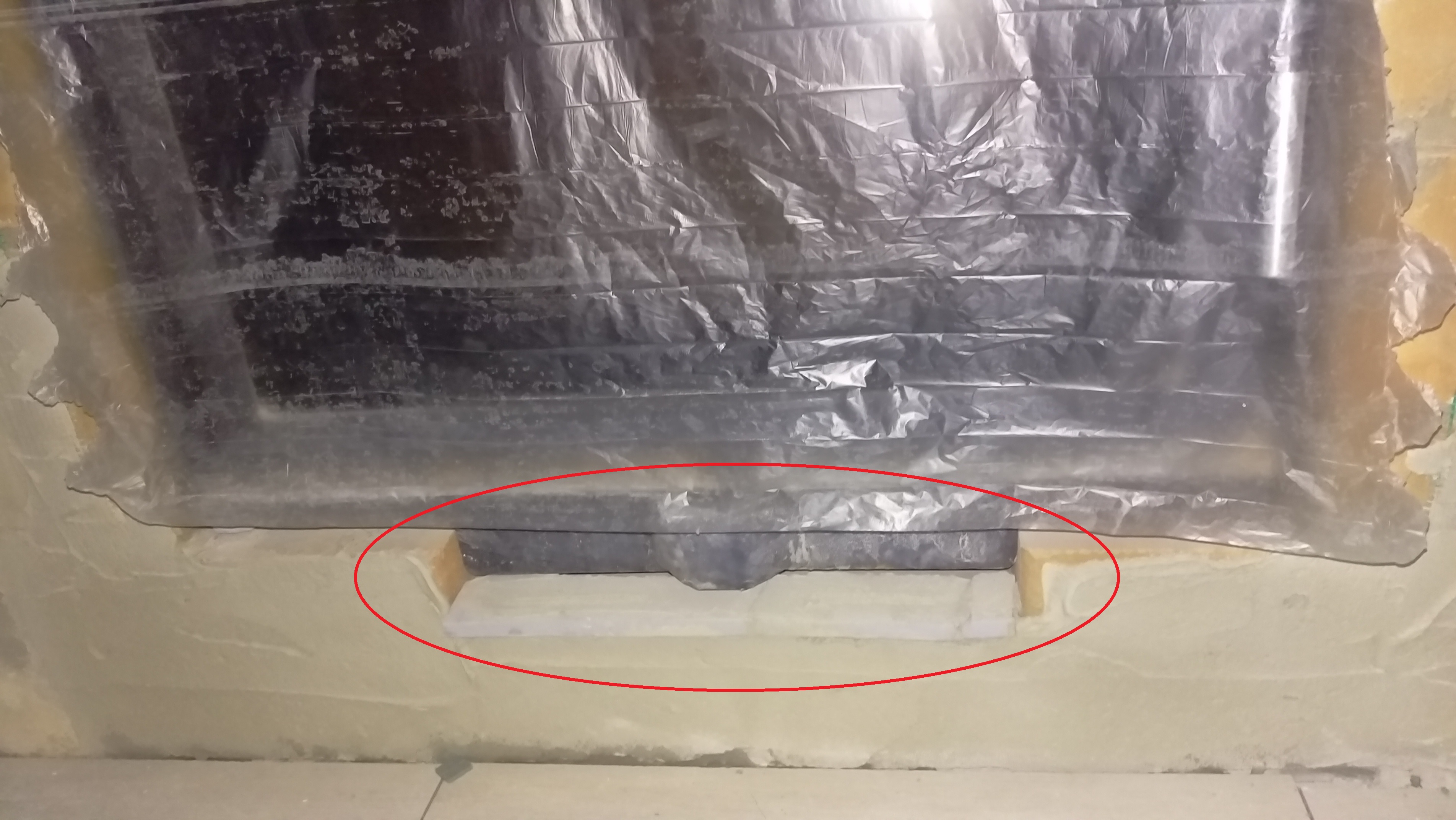

AlexII Опубліковано: 29 січня 2017 Поділитись Опубліковано: 29 січня 2017 Подскажите пожалуйста, можно ли отмеченное на фото место полностью закрыть? По бокам портала есть отверстия для притока воздуха. Посилання на коментар Поділитися на інших сайтах More sharing options...

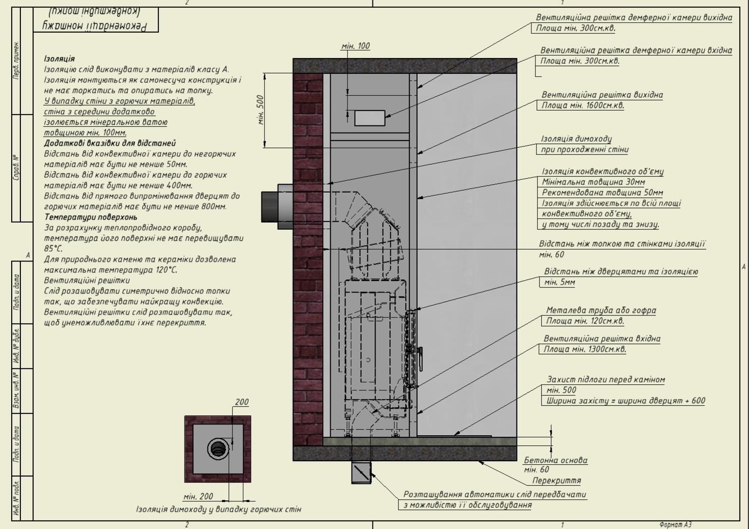

Sheridan Опубліковано: 29 січня 2017 Автор Поділитись Опубліковано: 29 січня 2017 Подскажите пожалуйста, можно ли отмеченное на фото место полностью закрыть? По бокам портала есть отверстия для притока воздуха. Так, цю частину можна і варто повністю закрити: це корпус регулятора заслінки і його не має бути видно у завершеному облицюванні. У додатку рекомендована схема монтажу топок, у місці регулятора просто слід зробити потоншення облицювання. 2 Посилання на коментар Поділитися на інших сайтах More sharing options...
usanin_n Опубліковано: 29 січня 2017 Поділитись Опубліковано: 29 січня 2017 (змінено) Так, цю частину можна і варто повністю закрити: це корпус регулятора заслінки і його не має бути видно у завершеному облицюванні. У додатку рекомендована схема монтажу топок, у місці регулятора просто слід зробити потоншення облицювання. Sheridan, просмотрел вашу схему.... А чем обусловлено использование при монтаже в ваших топках решёток для конвекции воздуха на ВХОД: 1300 см2 и на ВЫХОД: 1600 см2 Я просто попытался себе представить: внизу это импровизированый поддровник 60х22 см, а если он по дизайну не предусмотрен, то это ДВЕ решетки 17х50 см (самые большие в линейке прямоугольных стандартных решоток) Вверху это опять таки ДВЕ 17х50 и ОДНА 17х17 см. Как правило западные производители указывают регламент 250-500 см2 на вход и 500-1000 см2 на выход причем последние цифры для очень мощных топок в 22 квт в максимальной мощности А поясните в чем смысл такого сумашедшей площади для входа и выхода воздуха и такого обилия (мой условны просчет) решеток? Змінено 29 січня 2017 користувачем usanin_n Посилання на коментар Поділитися на інших сайтах More sharing options...
Sheridan Опубліковано: 29 січня 2017 Автор Поділитись Опубліковано: 29 січня 2017 А поясните в чем смысл такого сумашедшей площади для входа и выхода воздуха и такого обилия (мой условны просчет) решеток? Звичайно, для В600х425 таких січень не потрібно. Це інструкція до топки С700х520 з тепломодулем, іншої під руками зараз не маю, а для розуміння правильного монтажу топки цього достатньо. Для В600х425 схема та ж, просто січення інші. Как правило западные производители указывают регламент 250-500 см2 на вход и 500-1000 см2 на выход причем последние цифры для очень мощных топок в 22 квт в максимальной мощности Я не маю таких даних. Західні виробники, з якими я знайомий, таких малих січень для таких величезних потужностей не подають. Ви можете звернутись до якихось доступних стандартів, накшалт TR-OL 2006, для перерахунку необхідного січення конвективної складової потужності топки та привести тут свої розрахунки для обговорення. Посилання на коментар Поділитися на інших сайтах More sharing options...
