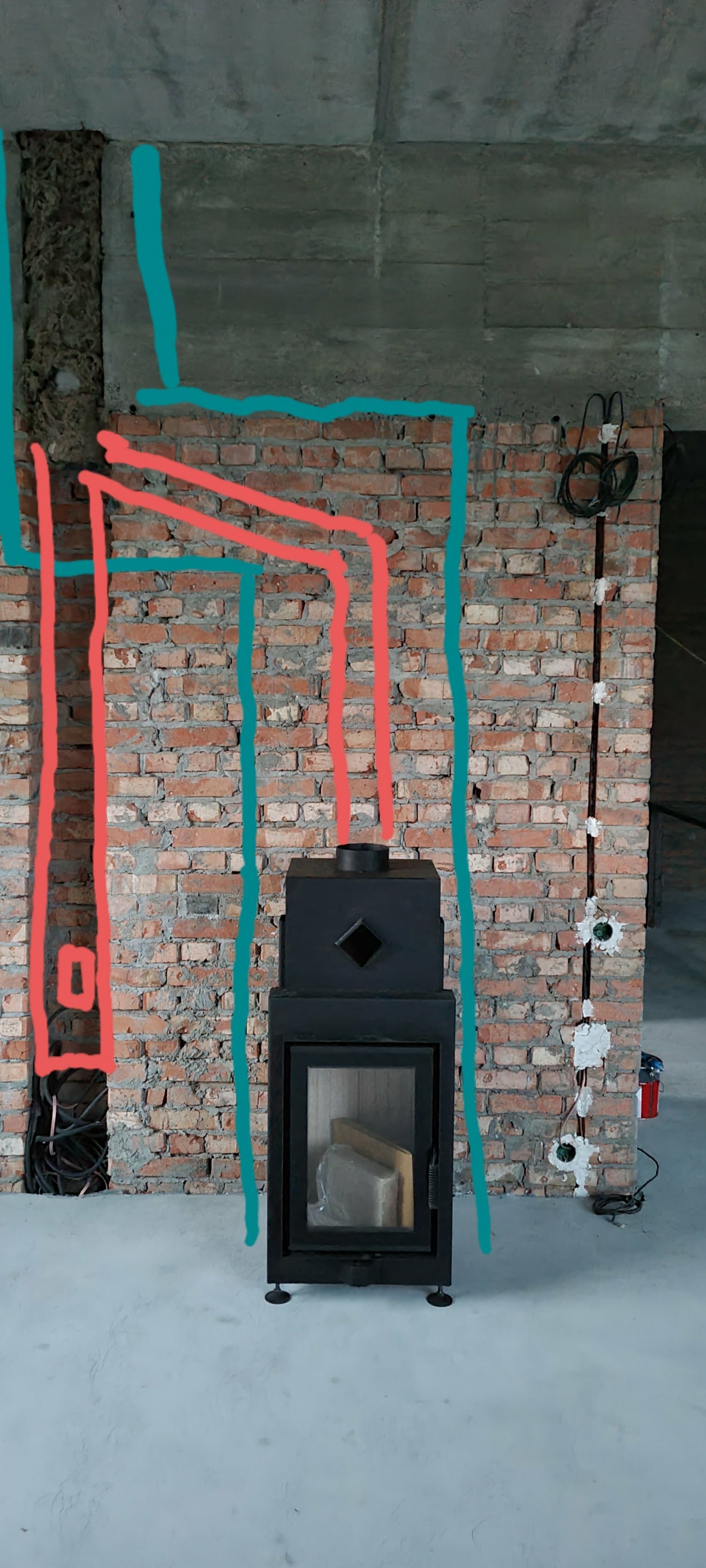

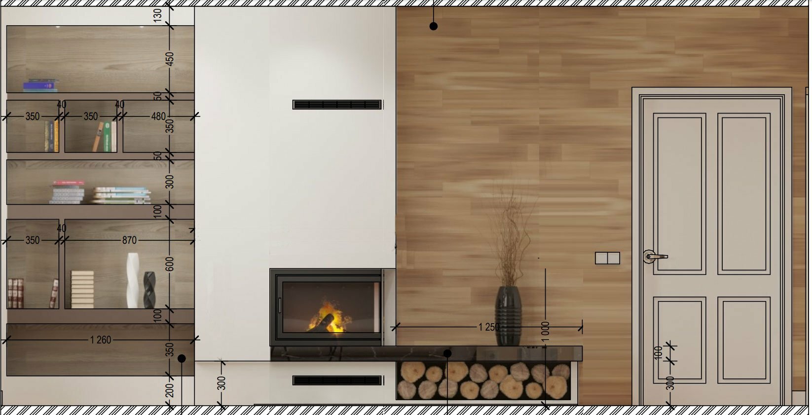

zorg_2007 Опубліковано: 16 листопада 2021 Поділитись Опубліковано: 16 листопада 2021 Доброго дня.Консультаційне питання.Від топки виведено канали в дві кімнати,в одній з кімнат(яка зразу за каміном)вентиляційна решітка високо змонтована,гаряче повітря плавить стельовий плінтус. Яким матеріалом можна зробити короб,чи щось подібне,щоб вирішити проблему?можливо є якась альтернатива суперізолу? дякую Посилання на коментар Поділитися на інших сайтах More sharing options...
inside.net Опубліковано: 17 листопада 2021 Поділитись Опубліковано: 17 листопада 2021 В 16.11.2021 в 11:00, zorg_2007 сказал: Доброго дня.Консультаційне питання.Від топки виведено канали в дві кімнати,в одній з кімнат(яка зразу за каміном)вентиляційна решітка високо змонтована,гаряче повітря плавить стельовий плінтус. Яким матеріалом можна зробити короб,чи щось подібне,щоб вирішити проблему?можливо є якась альтернатива суперізолу? дякую Це питання варто адресувати монтажній бригаді, що виконувала об'єкт. Посилання на коментар Поділитися на інших сайтах More sharing options...

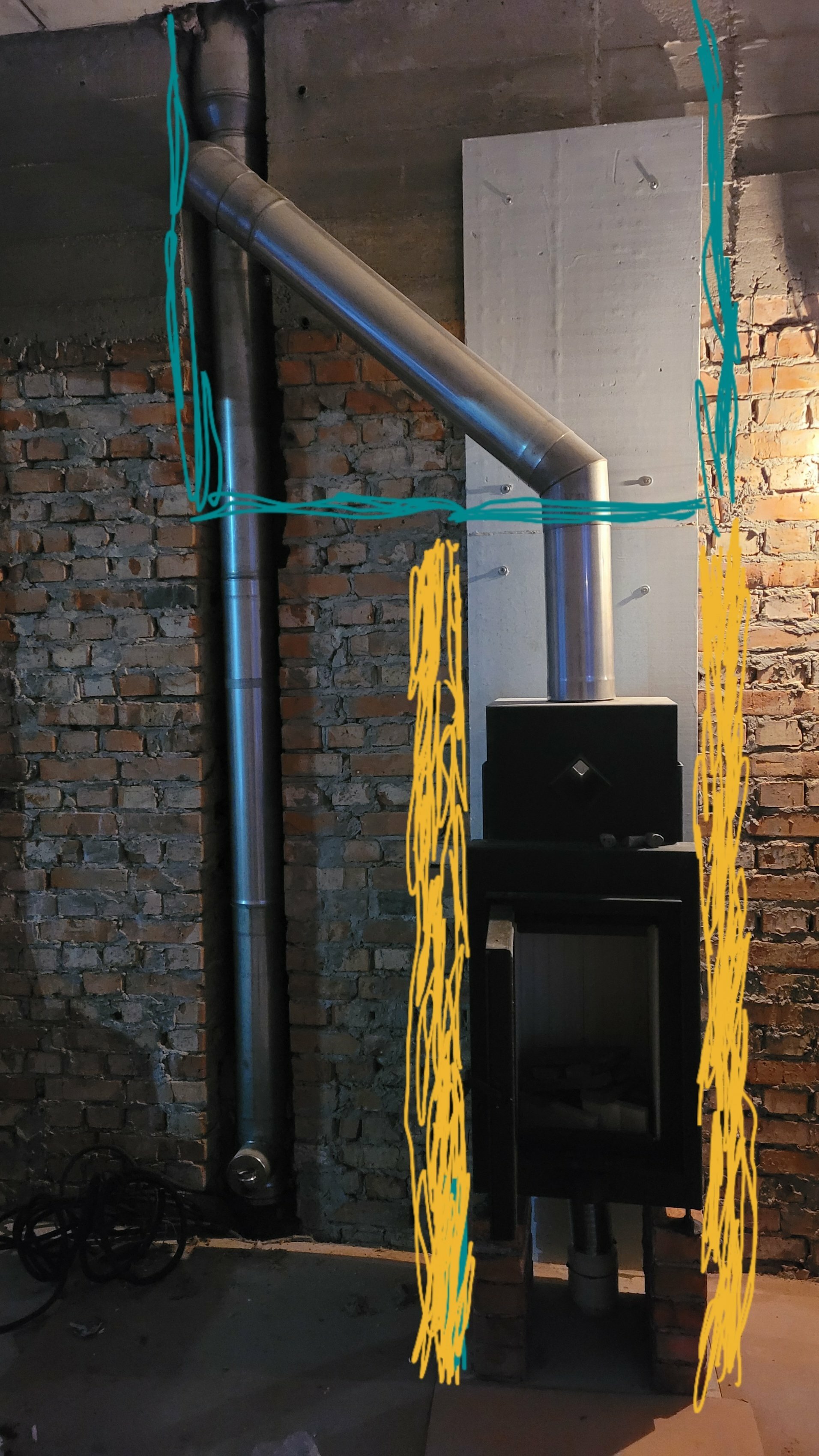

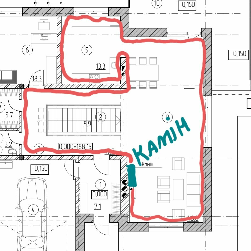

vovapk Опубліковано: 6 грудня 2021 Поділитись Опубліковано: 6 грудня 2021 Подскажите пожалуйста как правильно смонтировать каминную топку G&S 42x60+. Площадь зала с холлом 72 м² + кухня без дверей 13м² = зона в 85м² обведена красным на схеме. К месту установки подведен внешний приток воздуха 125 мм и рядом в метре труба дымохода 200 мм. Пока склоняюсь от дымохода вести трубу 160 мм через тройник к камину под 30°, и вниз до пола 200 мм для ревизионного окошка. Из чего лучше делать короб топки? С теплоизоляционных инертных плит Silka, по бокам решётки для вывода тепла или с кирпича который будет забирать в себя тепло и отдавать когда камин уже перестанет гореть? Или эти плиты имеют лучшие инерционные свойства? Хочу чтобы минимум тепла пропадало и максимум уходило на обогрев помещения, но не залпово, а равномерно эффективно. 1 Посилання на коментар Поділитися на інших сайтах More sharing options...
Gitan Опубліковано: 6 грудня 2021 Поділитись Опубліковано: 6 грудня 2021 В 16.11.2021 в 11:00, zorg_2007 сказал: Доброго дня.Консультаційне питання.Від топки виведено канали в дві кімнати,в одній з кімнат(яка зразу за каміном)вентиляційна решітка високо змонтована,гаряче повітря плавить стельовий плінтус. Яким матеріалом можна зробити короб,чи щось подібне,щоб вирішити проблему?можливо є якась альтернатива суперізолу? дякую Можно поставить решетку с регулируемыми жалюзи. Так где плавит, прикройте. 1 Посилання на коментар Поділитися на інших сайтах More sharing options...
normal Опубліковано: 7 грудня 2021 Поділитись Опубліковано: 7 грудня 2021 В 06.12.2021 в 10:14, vovapk сказал: С теплоизоляционных инертных плит Silka Они не инертные и не теплоемкие, это теплоизоляция В 06.12.2021 в 10:14, vovapk сказал: или с кирпича который будет забирать в себя тепло и отдавать Допустим на стяжку в портал вы запихнете максимум 250 кирпичей по 3.5кг = 875кг * 880дж (теплоемкость кирпича) = 0.214кВт*ч и возможно нагреете на 20° получится 4.28кВт*ч, при теплопотерях в мороз около 2.14кВт*ч такой портал будет отдавать тепло аж целых 2 часа Посилання на коментар Поділитися на інших сайтах More sharing options...
vovapk Опубліковано: 9 грудня 2021 Поділитись Опубліковано: 9 грудня 2021 В 07.12.2021 в 10:45, normal сказал: Они не инертные и не теплоемкие, это теплоизоляция Мне продавец камина в коммерческом предложении указал что плиты инертные, по этому так и написал. Выходит что это обычная теплоизоляция которая не пропускает тепло и то что не выйдет через решётки просто остынет внутри короба? А как правильно тогда делать чтобы такой камин эффективно на обогрев работал, но без залпового выброса тепла? Посилання на коментар Поділитися на інших сайтах More sharing options...

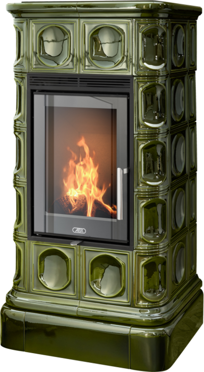

HELUZ FAMILY Опубліковано: 9 грудня 2021 Поділитись Опубліковано: 9 грудня 2021 3 минуты назад, vovapk сказал: Мне продавец камина в коммерческом предложении указал что плиты инертные, по этому так и написал. Выходит что это обычная теплоизоляция которая не пропускает тепло и то что не выйдет через решётки просто остынет внутри короба? А как правильно тогда делать чтобы такой камин эффективно на обогрев работал, но без залпового выброса тепла? На вашем месте я бы поставил себе такой камин(фото) с отдачей тепла на 80%,где всю температуру от метал-камина передается на керамические плитки-"кахли". Все закрытые камины в "короба" не могут так отдавать тепло, у них примерно 50/50% Посилання на коментар Поділитися на інших сайтах More sharing options...
inside.net Опубліковано: 9 грудня 2021 Поділитись Опубліковано: 9 грудня 2021 7 минут назад, HELUZ FAMILY сказал: На вашем месте я бы поставил себе такой камин(фото) с отдачей тепла на 80%,где всю температуру от метал-камина передается на керамические плитки-"кахли". Все закрытые камины в "короба" не могут так отдавать тепло, у них примерно 50/50% Спробуйте написати розгадку ребуса, нічого не зрозуміло. Що стосується матеріалів для тех. коробу - то вони підбираються від задач та потреб користувача та можуть бути комбінованим рішенням в поєднанні різних матеріалів. Посилання на коментар Поділитися на інших сайтах More sharing options...

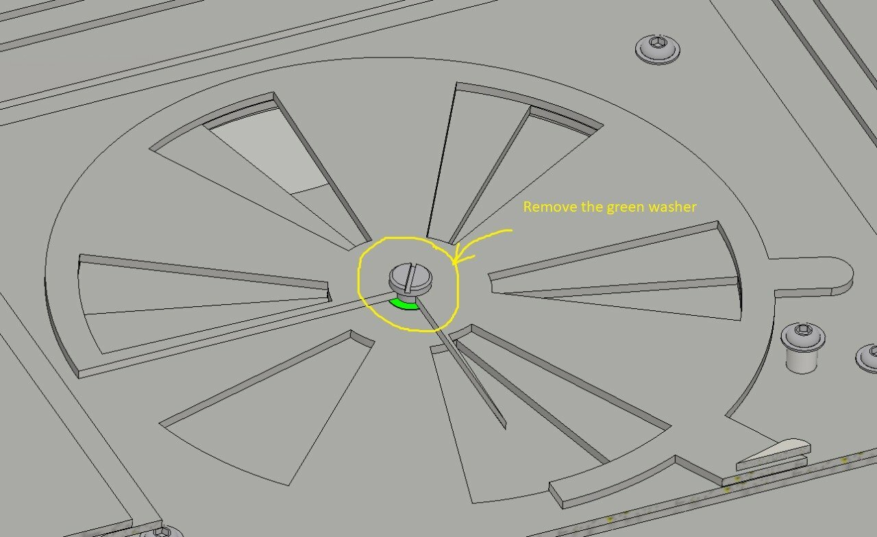

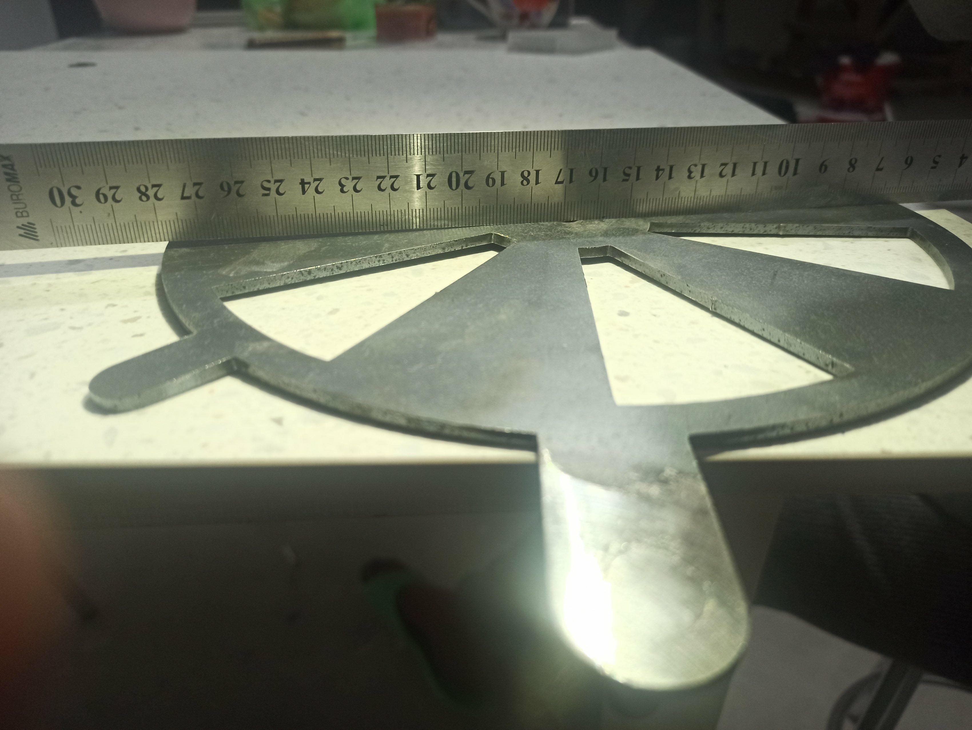

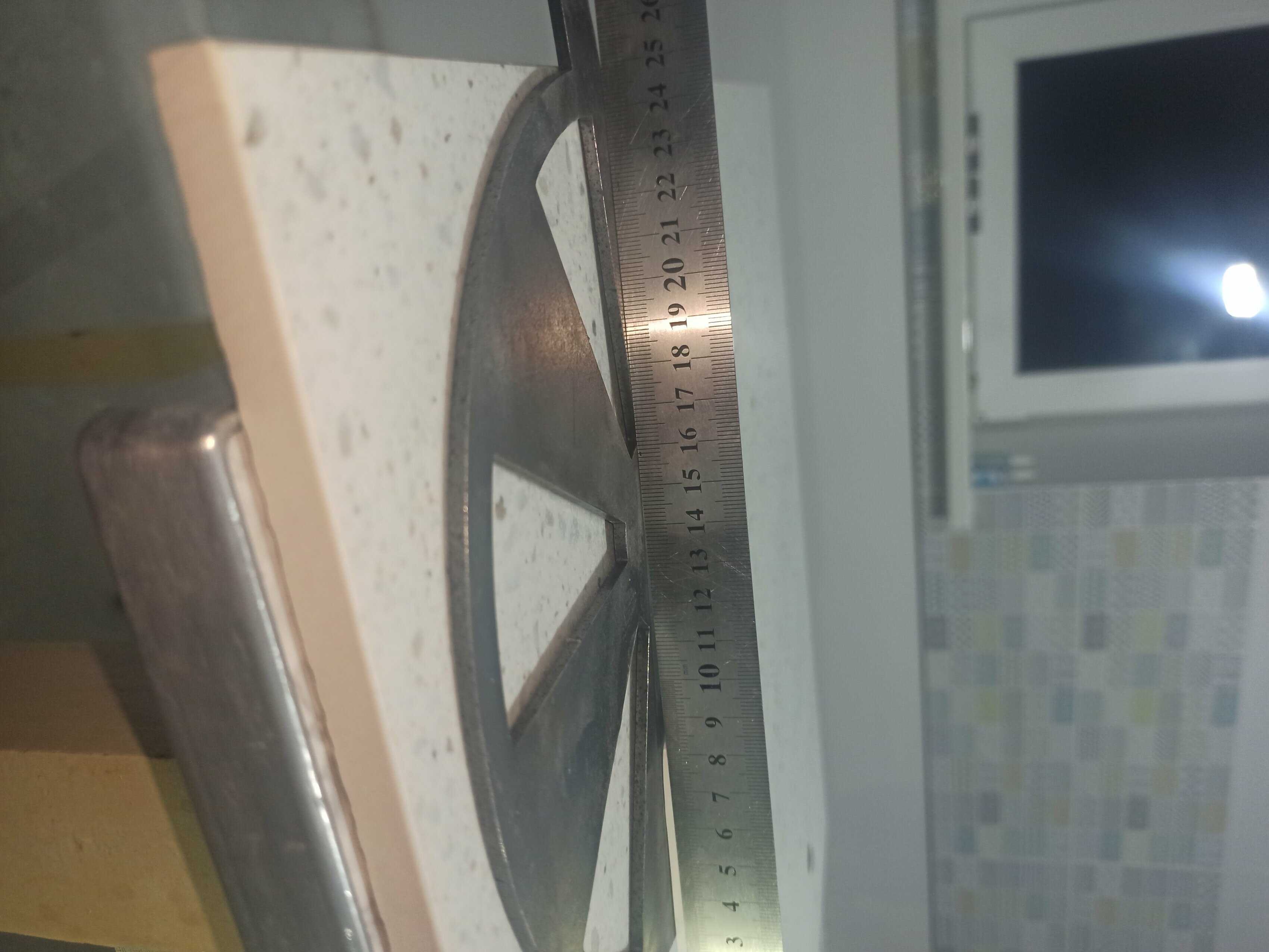

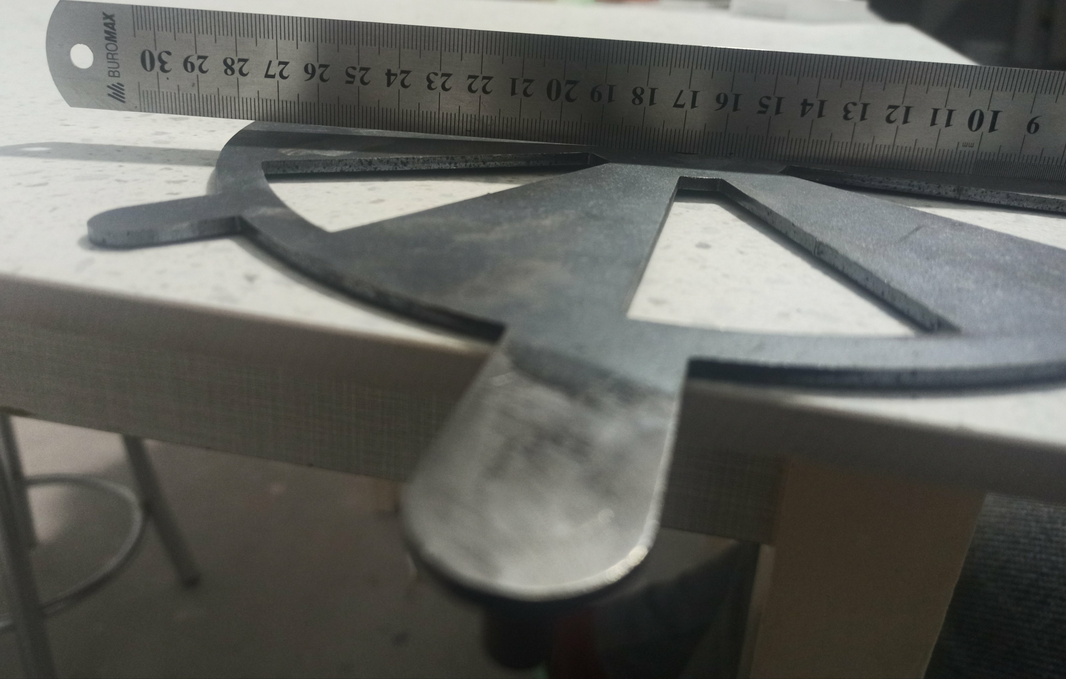

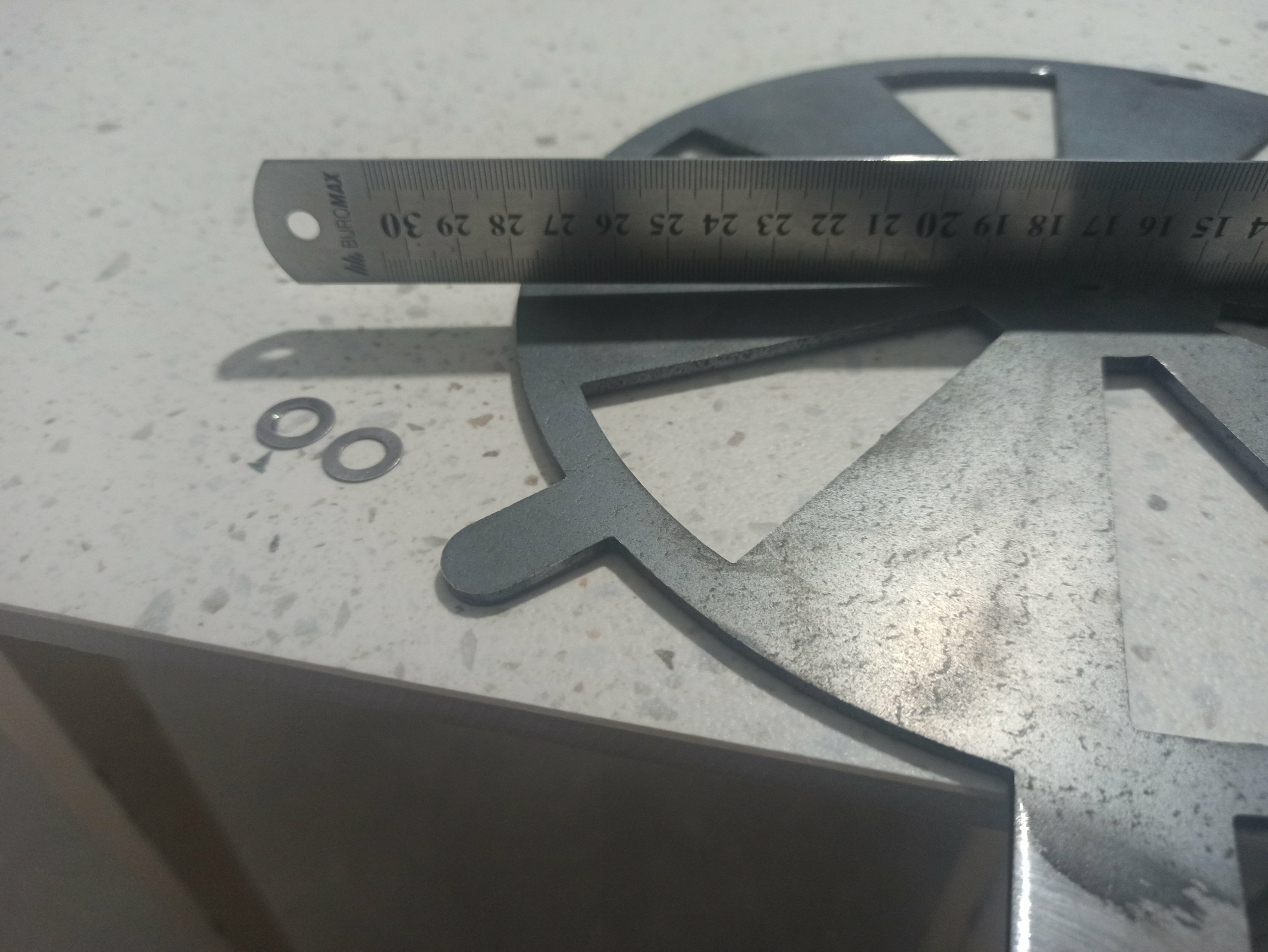

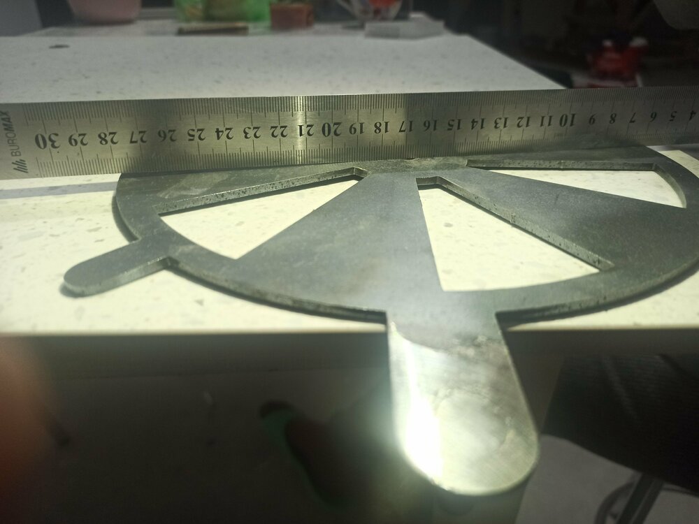

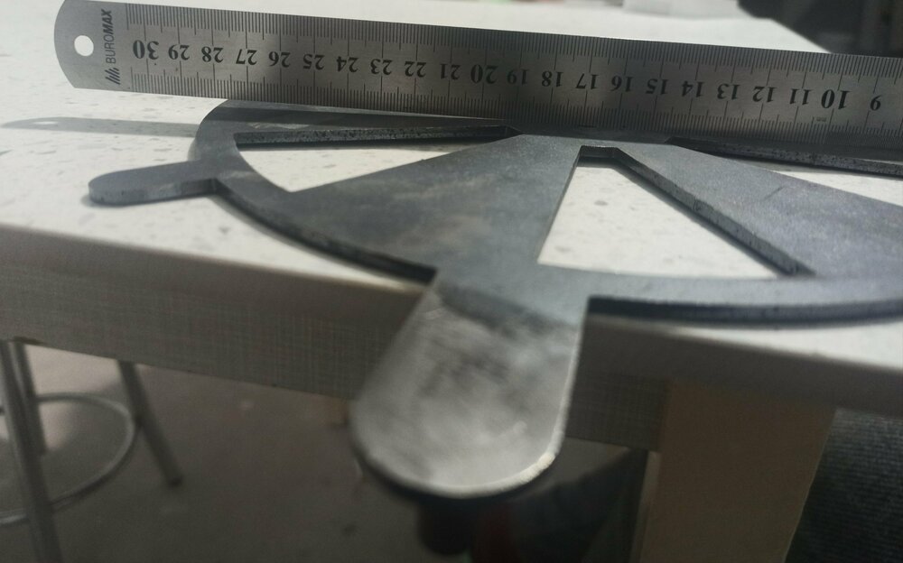

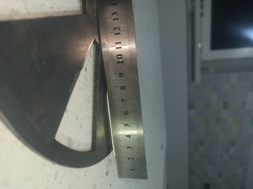

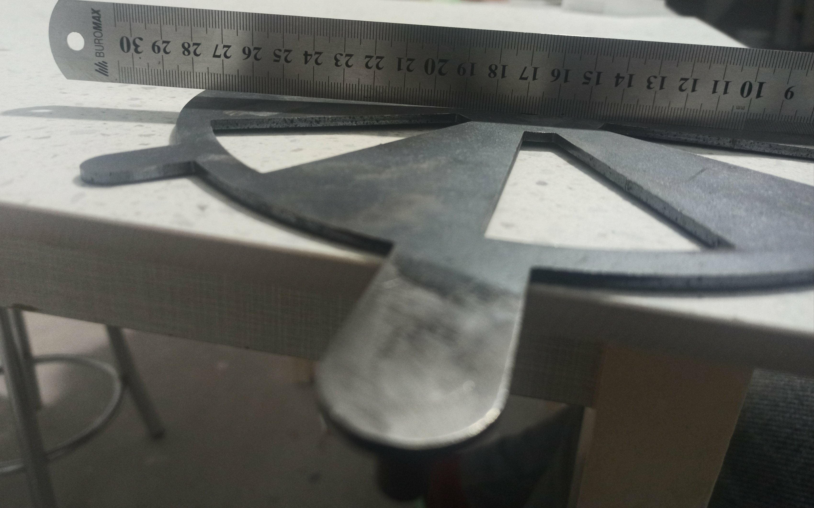

dondimon Опубліковано: 20 січня 2022 Поділитись Опубліковано: 20 січня 2022 (змінено) В 18.10.2021 в 10:57, inside.net сказал: Виробник гарантує герметичність по дверцятам та патрубку подачі повітря. Для того щоб не накопичувались піролітичні гази у каміні та димоході - заслінка перекриває 96% від подачі повітря. Також ви можете самостійно прибрати проставну шайбу та отримати збільшену герметичність. Мої вітання, панове. Маю схожу ситуацію, модель 80х52, горить інтенсивно при закритій заслінці. Добрався до проставних шайб, хотів спробувати як буде горіти без них. Вийняв заслінку і з'явилось інше питання. Питання стосується геометрії заслінки, вона опукла, я розумію що так можливо передбачалось, але чи опуклість не завелика? Просто при таких щілинах які дає опуклість та ще + шайби досить такий не поганої притік повітря Заслінку фотографовано догори ногами) Змінено 20 січня 2022 користувачем dondimon 1 Посилання на коментар Поділитися на інших сайтах More sharing options...
Sheridan Опубліковано: 21 січня 2022 Автор Поділитись Опубліковано: 21 січня 2022 Так, це все впливає на герметичність, з іншої сторони, це все впливає на безпеку і м'якість ходу. Якщо є бажання герметизувати топку - варто просто зменшити зазори на заслінці і забрати шайбу. У той же час, наслідки вибуху піролізних газів лягатимуть на користувача, тому це завжди питання компромісу. 1 Посилання на коментар Поділитися на інших сайтах More sharing options...

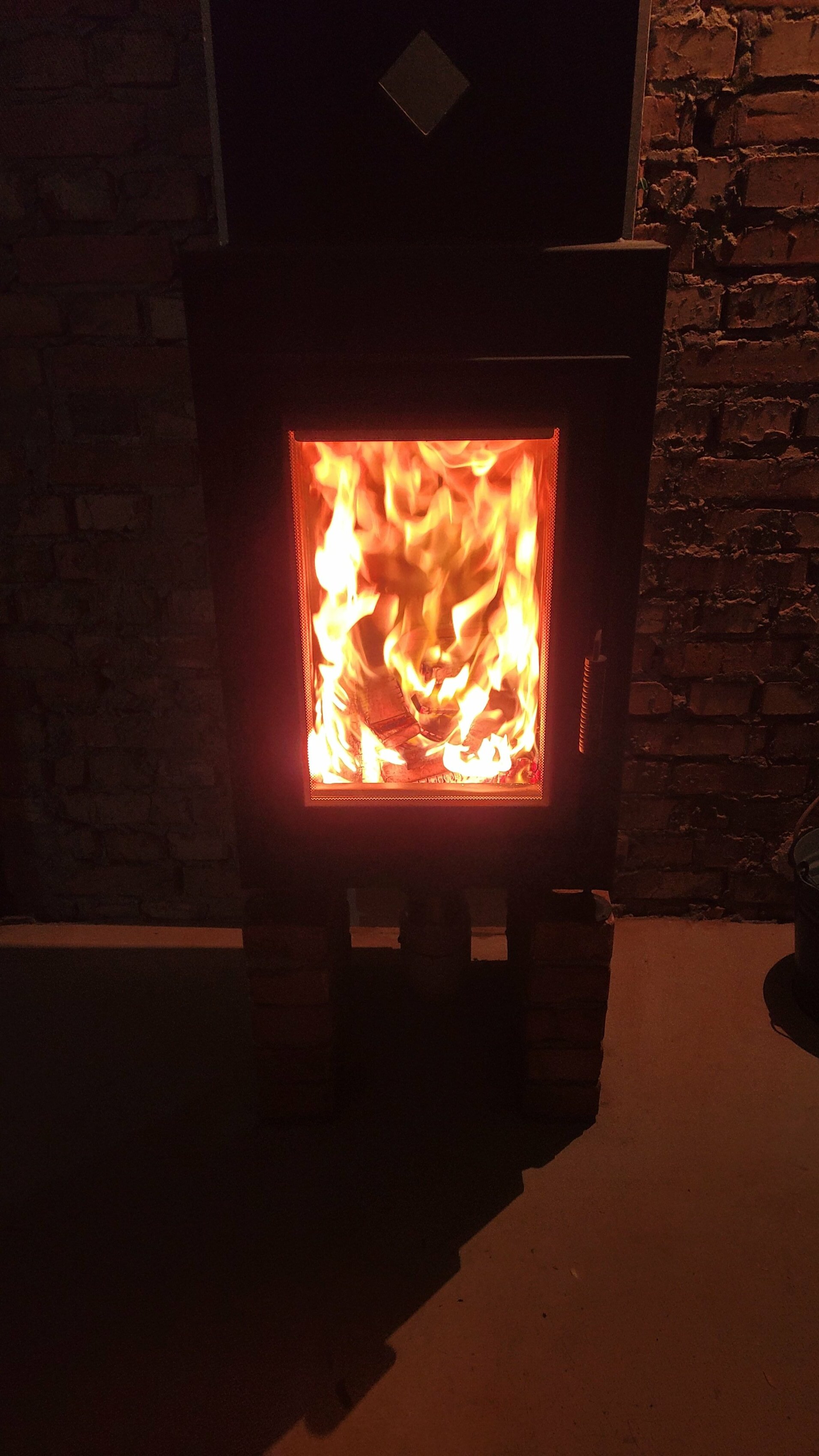

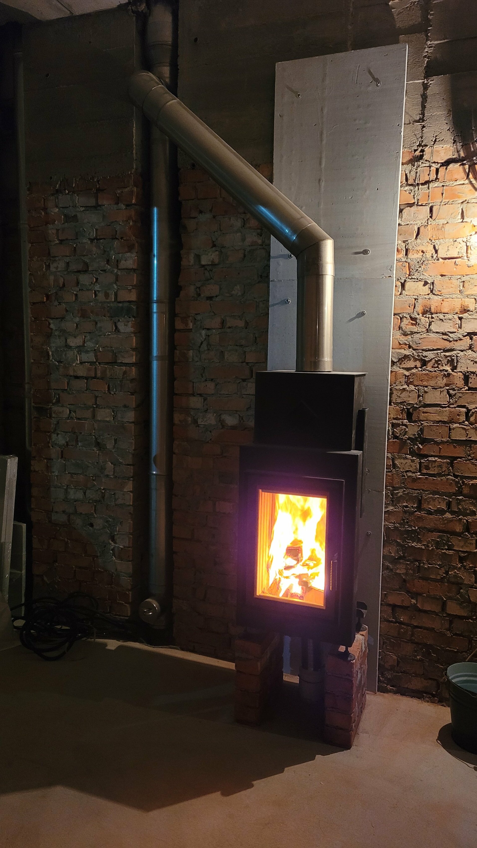

vovapk Опубліковано: 21 січня 2022 Поділитись Опубліковано: 21 січня 2022 (змінено) Вот так установили топку 42х60+. Обкладывать топку думаю шамотеком чтобы корпус работал как теплоаккумулятор, верхнюю часть короба где трубы суперизолом. Пока разжигал только один раз, очень понравилась топка. Пламя горит красиво. Змінено 21 січня 2022 користувачем vovapk 3 Посилання на коментар Поділитися на інших сайтах More sharing options...
