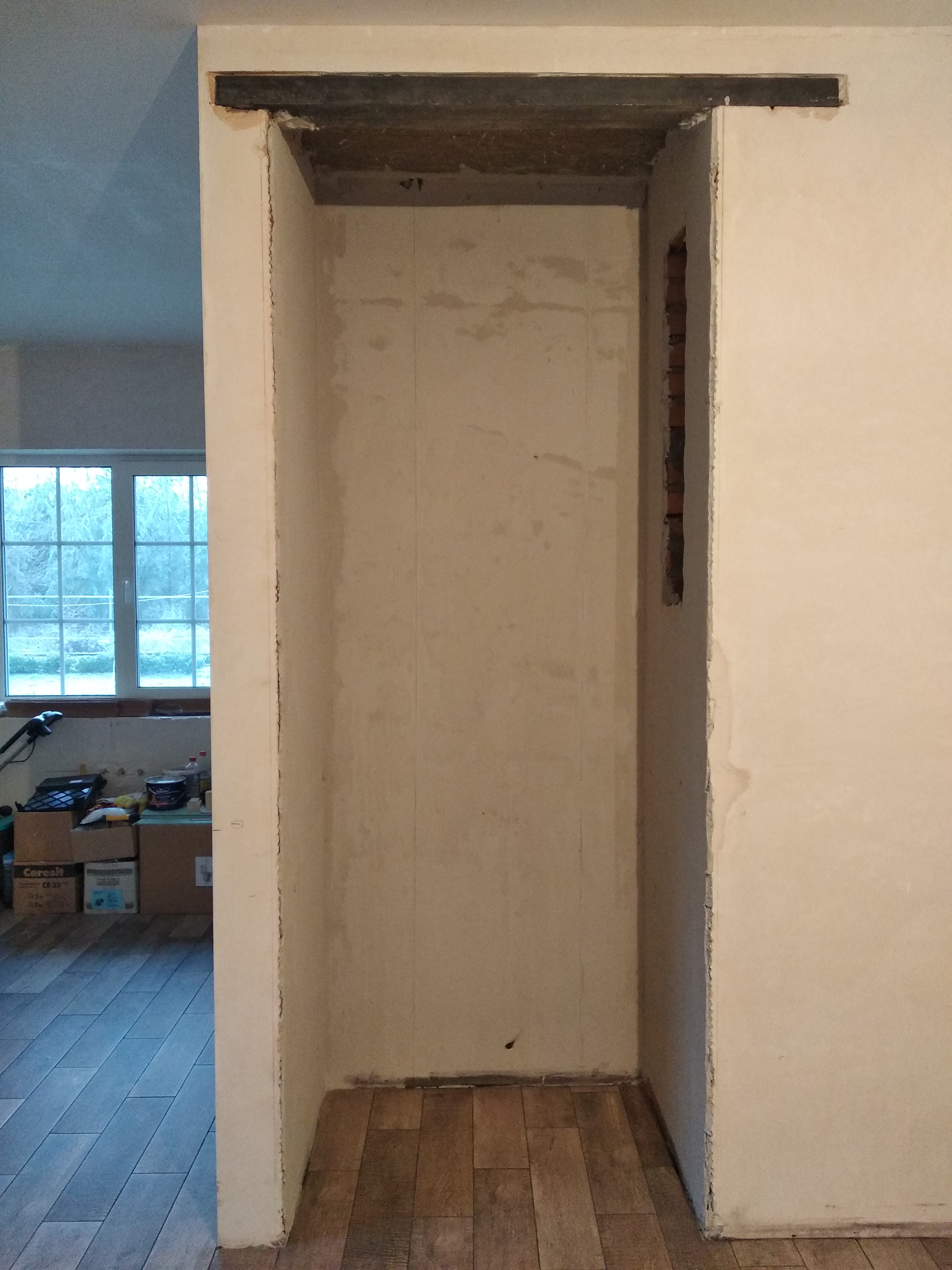

_OK_ Опубліковано: 3 грудня 2020 Поділитись Опубліковано: 3 грудня 2020 Сейчас рисую план дома, при размещения камина на плане возник ряд вопросов. С каминами дело имел только один раз, у друга на даче, это был открытый камин с запахом дыма, уютным огоньком вживую и подкопчеными кирпичами над жерлом устройства. Вопрос универсальный, касается любых топок, возможно надо было создать новую тему, но так как много информации почерпнул из данной темы и собираюсь использовать G&S 70x52ТМ, то все же задам тут. Теплоотдача топки указывается в оптимальных условиях, это как-бы сухие дрова, стабильный отвод тепла от корпуса/трубы и еще куча других условий. Но если топка будет работать в теплоемком закрытом коробе камина с большой температурой, то теплоотдача от корпуса/трубы будет меньше, правильно? Допустим номинал топки посчитан для разницы 20/205 градусов. А если температура воздуха в коробе будет 80 градусов, то КПД отдачи через стенки/дымоход упадет на 32%? С учетом отдачи изучения через стекло в 30% КПД уменьшится "всего" лишь на 22%. Если же в коробе будет температура воздуха в 150 градусов, то КПД снизится на 49%. Предположу что температура 205 взята неправильно (эта цифра - температура газа на выходе по паспорту топки), и на самом деле она выше. Гугль показывает как бОльшие так и меньшие цифры. Понятно, что чем герметичнее для тепла будет камин, тем сильнее поднимется температура в коробе. Непонятно начиная с какой температуры установится баланс между выделяемым теплом, потерями через дымоход, отдачей через стенки короба и поглащением теплоемкой оболочкой. Собственно вопрос: до какой тепмпературы можно греть воздух, внутренние поверхности короба топки, что-бы с топкой ничего не случилось? Если важно, то короб планируется по эскизу Шеридана: Проста схема розрахунку виглядає так: Задавал вопрос первому встречному "камИнщику", получил ответ что для теплоемкого камина нужна только кирпичная топка. Возможно вопрос просто поставлен некорректно. Посилання на коментар Поділитися на інших сайтах More sharing options...

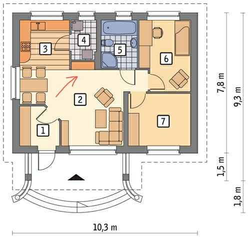

Jerry89 Опубліковано: 12 грудня 2020 Поділитись Опубліковано: 12 грудня 2020 @Sheridan, Посоветуйте пожалуйста на какую модель с вашего ассортимента стоит смотреть в моем случае!? Небольшой дом 63 кв.м, в морозы котел больше 3 кВ не кушал. Место под камин в центре дома (на картинке отметил стрелкой), комната неправильной формы около 30 кв.м. Камин нужно разместить в нише 99х75 см, которая выполнена из рядового кирпича и оштукатуренная цементно-песчаной штукатуркой. Стены нишы нужно будет изолировать (снаружи на них проводка). От камина хочу чтоб он мог при надобности стать основным источником тепла, поэтому есть мысли зашить нишу чем-то теплоемким и не ставить решоток для конвекции (можно ли так?). Посилання на коментар Поділитися на інших сайтах More sharing options...
Sheridan Опубліковано: 14 грудня 2020 Автор Поділитись Опубліковано: 14 грудня 2020 Судя по отзывам более легкие камины и до меньшей температуры греют таким количеством дров. Что-то не сходятся расчеты с практикой даже в простой их части. Звичайний камін 30-40-50% (в залежності від моделі) тепла випромінює через скло, тому спаливши достатньо тепла для нагріву облицювання і димооборотів ви перетворите будинок на сауну і спалите вдвічі більше дров, ніж потрібно. Ваші розрахунки з вигляду вірні, тільки вра***те, що до дельти температур на віддачу береться нижнє значення 30С, бо нижче тієї температури камінь може дуже довго віддавати дуже небагато тепла. Це пов'язано з тим що тепловий потік залежить від градієнта температури, тобто від різниці температури на певній відстані. Вот тут как раз бы и пригодилась консультация, но кто это действительно сможет все просчитать, к кому обращаться? Так заряджайте вхідні данні сюди, пробуйте рахувати. Спільнота поможе. От камина хочу чтоб он мог при надобности стать основным источником тепла Так не вийде. Так може тільки водяний камін, чи навіть водяна піч. Звичайно, на форумі є люди, які заявляють, що камін може бути основним джерелом тепла, але при цьому не вказують реальні стрибки температур. Отже, суть у тім, що для того, щоб якийсь опалювальний пристрій був основним джерелом тепла, йому потрібно рівномірно скомпенсовувати тепловтрати прміщення протягом доби. Нехай ви нормальна людина і спите 8 годин на добу. Нехай також ніхто з ваших співжителів не планує заступати на вахту. Тоді мінімальна вимоги до вашого каміна звучить так: Q=3кВт*8год=24кВт накопичувальної потужності. При цьому вогонь має горіти не надто довго, поки піч холодна, і віддати через скло 3кВт*2год, після чого вогонь має прогоріти і далі тепло віддаватиме акумулятор, кам'яний чи водяний. Виходить дельта на акумуляцію 24кВт-3кВт=21кВт. Ось ці 21кВт треба якось акумулювати і віддавати. На 3кВт треба 6м.кв. теплоємного облицювання. Поки що, якраз в площі віддачі я бачу найбільшу проблему. Якщо її вирішити неможливо, потрібно думати про водяний контур, або йти на компроміси. А якщо просто камін розглядати, то можете дивитись практично усе, що туди поміщається з зазорами 60мм для конвекції і 30мм для ізоляції. 3 Посилання на коментар Поділитися на інших сайтах More sharing options...
Jerry89 Опубліковано: 14 грудня 2020 Поділитись Опубліковано: 14 грудня 2020 А якщо просто камін розглядати, то можете дивитись практично усе, що туди поміщається з зазорами 60мм для конвекції і 30мм для ізоляції. Ок. Тогда пару вопросов: 1. Теплый пол в доме не помешает конвекции? 2. Суперизол крепится без зазоров на оштукатуренную кирпичную стену? 3. Если возьму 70х52ТМ с двойным стеклом, сильно ли критично будут зазоры на конвекцию в 50мм? Поможет ли отказ от второго стекла? 4. Или лучше взять N70x52 с двойным стеклом для тех дополнительных пару см на конвекцию? 5. Судя по картинке на сайте в серии N появился тепломодуль? Посилання на коментар Поділитися на інших сайтах More sharing options...
