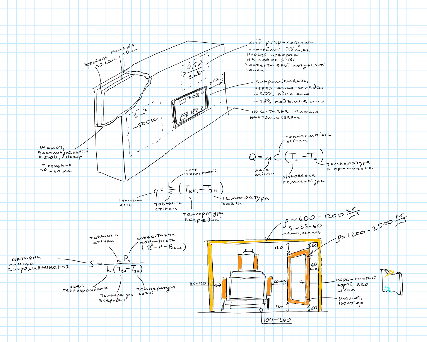

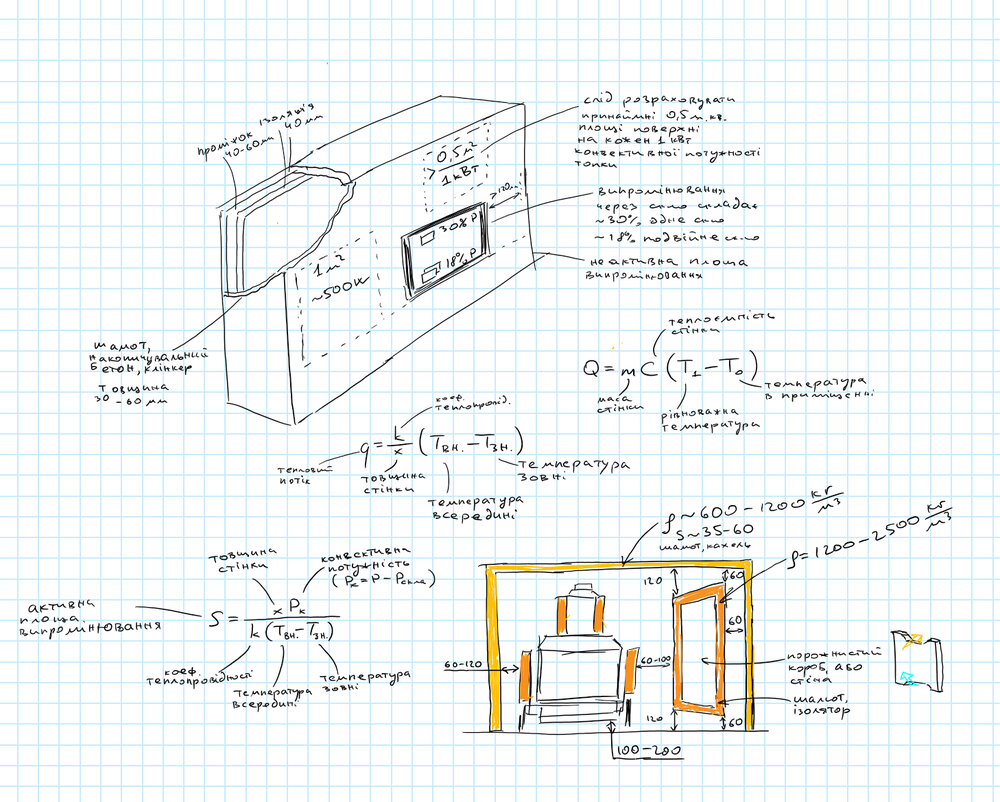

Sheridan Опубліковано: 22 травня 2016 Автор Поділитись Опубліковано: 22 травня 2016 Можна коротко о простої акумуляційної системи? Якщо я правильно зрозуміла, то це система з використанням теплоблока?Теплоблок можна використовувати з топками і В серії також? Нажаль, топки В-серії не розраховані на використання з теплоблоком. Проста акумуляційна система може бути наступних варіантів: 1) топка+теплоблок 2) топка + акумуляційний насипний модуль 3) топка + акумуляційні кільця (RATH, ORTNER, CEBUD) 4) топка + тепломодуль Усі варіанти передбачають подальше зашиття в теплопровідний корпус з шамоту чи іншого теплопровідного матеріалу. Проста схема розрахунку виглядає так: На ній міститься практично вся основна інформація, тож сподіваюсь, допоможе. 2 Посилання на коментар Поділитися на інших сайтах More sharing options...

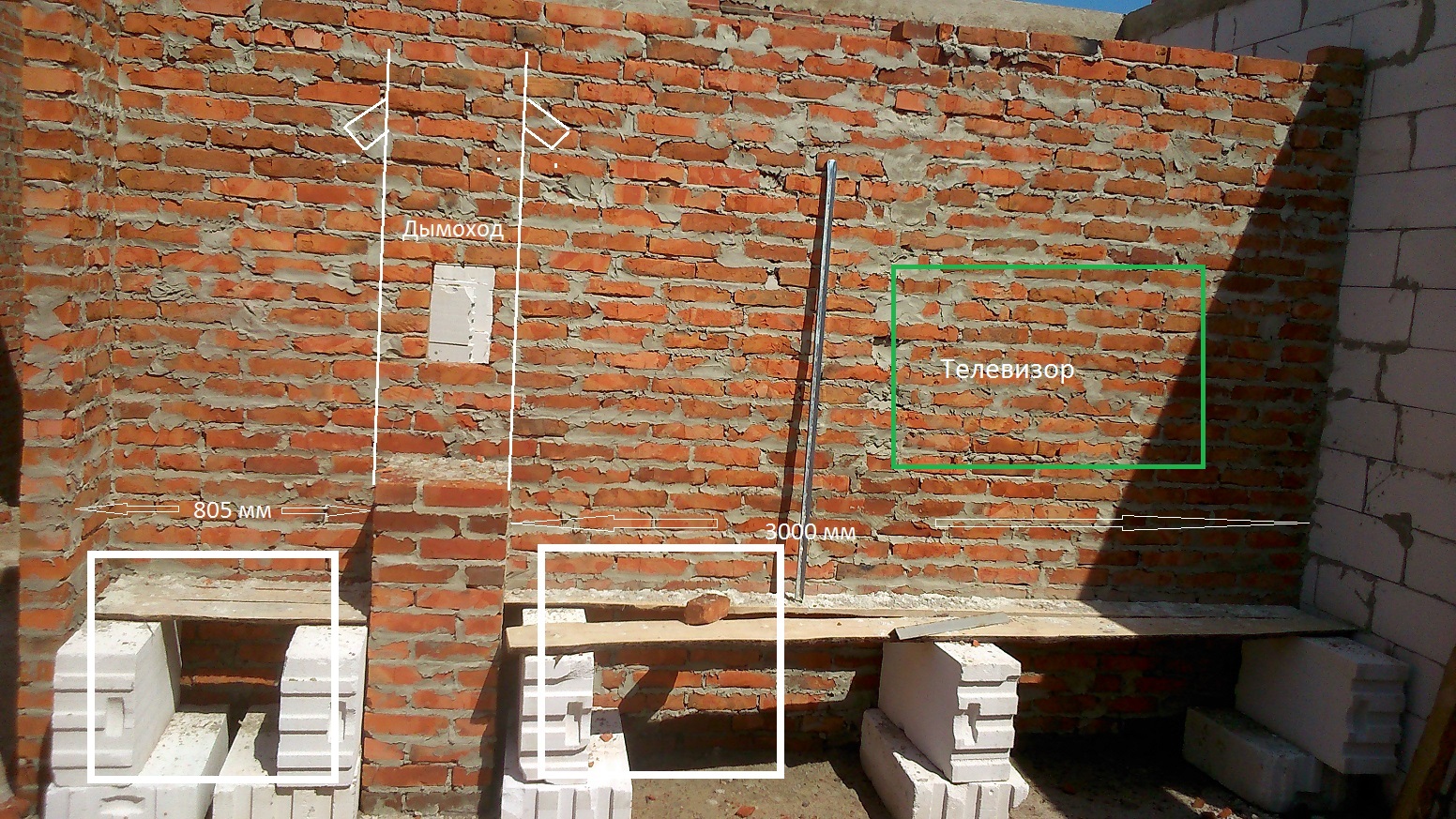

Gitan Опубліковано: 23 травня 2016 Поділитись Опубліковано: 23 травня 2016 (змінено) Нужен совет где поставить топку. Рассматриваю вариант покупки В600. Хотя задумываюсь о топке с водяным контуром. Можно ли поставить В600 в проем 805 мм? Или надо ставить топку справа от дымохода? Какой размер портала облицовки нужен? Змінено 23 травня 2016 користувачем Gitan Посилання на коментар Поділитися на інших сайтах More sharing options...
Sheridan Опубліковано: 23 травня 2016 Автор Поділитись Опубліковано: 23 травня 2016 Рассматриваю вариант покупки В600. Хотя задумываюсь о топке с водяным контуром. Ну з водяним контуром опалить все помешкання, а топка повітряного обігріву лиш частину. Можно ли поставить В600 в проем 805 мм? Якщо у плануванні так краще для її огляду та користування - так. Какой размер портала облицовки нужен? Це питання стосується геометрії топки, чи тепловіддачі. Якщо геомерії топки, то її креслення є на сайті, розмір рами дверцят 600мм*425мм, якщо ж теплопровідності, то портал слід порахувати по приведеним вище формулам у відповідності до матеріалу та товщини. Чим плануєте зашивати та який передбачається дизайн? Посилання на коментар Поділитися на інших сайтах More sharing options...

Sheridan Опубліковано: 25 травня 2016 Автор Поділитись Опубліковано: 25 травня 2016 Планую встановлювати топку В-серії та обкладати її, наприклад, пічною цеглою чи іншим подібним матеріалом для додаткової акумуляції тепла. Звісно, при цьому будуть виконані відповідні отвори і для конвекції повітря. Радився з Вашими представниками на виставці у Києві. Вони саме так і радили робити. Тому всеж-таки: чи розраховані топки В-серії працювати в зазначеному режимі? Скоріш за все ситуація простіша: номінальна потужність В-серії не дозволяє розраховувати на тривалу акумуляцію. Щодо конструкції зашиття шамотом з отворами, то слід розуміти, що якщо основна потужність топки передаватиметься конвективному повітряному потоку та через скло, то що Ви збираєтесь акумулювати? Звичайно, решітки вентиляції можуть бути регульовані, але у будь-якому разі слід розраховувати об'єм накопичення, щоб не отримати завжди ледь теплу стіну, що тримає тепло в камері та просто підвищує температуру виходу димових газів. Вище я подав схему розрахунку, скористайтесь нею для оцінки товщини стінок та площі зашиття. Чи потрібна Вам допомога з розрахунками? 1 Посилання на коментар Поділитися на інших сайтах More sharing options...
