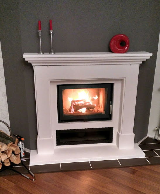

silver8848 Опубліковано: 13 квітня 2018 Поділитись Опубліковано: 13 квітня 2018 B600. Перша протопка... youtu.be/nhl0XXesZi0 А комментарии? Посилання на коментар Поділитися на інших сайтах More sharing options...
Kursant_ua Опубліковано: 13 квітня 2018 Поділитись Опубліковано: 13 квітня 2018 А комментарии? Порівнювати мені ні з чим, це перша топка, з якою я маю справу. Зовнішню подачу повітря ще не "приробив". На даний момент, протопивши порядка трьох-чотирьох годин, маємо: ГРІЄ!!!)), не димить - дверки герметичні, стекло не закаптилось, стінки топки самоочищуються. З неприємного((: запах нової топки, ну надіюсь це пройде. Ще на верхній частині топки мальохо містами краска повздувалась-позапікалась, поверхня стала шершавою. Якось так... 2 Посилання на коментар Поділитися на інших сайтах More sharing options...
Sheridan Опубліковано: 13 квітня 2018 Автор Поділитись Опубліковано: 13 квітня 2018 З неприємного((: запах нової топки, ну надіюсь це пройде. Ще на верхній частині топки мальохо містами краска повздувалась-позапікалась, поверхня стала шершавою. Це поширена проблема більшості жаростійких фарб, тому з минулого місяця виробництво повністю перейшло на використання німецької фарби Senotherm, що не створює запаху ні за першого пропалювання, ні за наступних. Деякі дилери визначають C700, як топку для гіпокауста. Чи це дійсно так? Які ознаки приналежності цієі топки до такого типу? Основна відмінність полягає у здатності топки без зміни геометрії працювати за високих температур замкненого повітряного контура. Чітких виробничих ознак по відношенню до стандартів такі топки не мають, тож закладається більший запас жорсткості та проводяться фактичні випробування. Добавлено через 1 минуту Є питання по байпасу, при роботі на байпасі аквамодуль всеодно суттєво гріється, це нормально чи я щось роблю не вірно? Так, це нормально, оскільки димові гази контактують з металом і простих шляхів цього уникнути немає. 1 Посилання на коментар Поділитися на інших сайтах More sharing options...

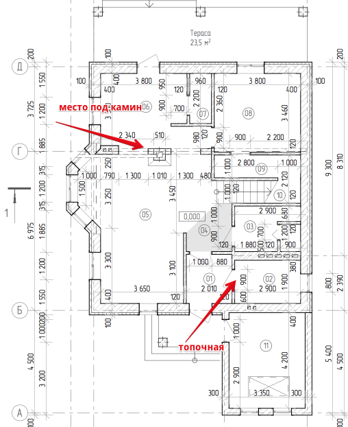

viktym Опубліковано: 25 квітня 2018 Поділитись Опубліковано: 25 квітня 2018 Добрый вечер Начал стройку дома, встал вопрос как заложить дымоход и соотвественно какая топка подойдет. Дом мансардный, прилагаю планы с дымоходом и местом установки камина. Хочу с аквамодулем чтобы можно было подогревать водяной контур теплых полов, но сомневаюсь хватит ли места под обустройства такого камина с учетом обвязки. Какую топку посоветуете? Можно ли дымоход кирпичем выкладывать начиная со второго этажа, а на топку установить прямую трубу и обустроить портал(чтобы кирпичный дымоход на первом не отнимал место)? Посилання на коментар Поділитися на інших сайтах More sharing options...

viktym Опубліковано: 1 травня 2018 Поділитись Опубліковано: 1 травня 2018 У Вас є проектні тепловтрати приміщення? Тим не менше, скоріш за все я б рекомендував топку не більшу 70х52WМ. Таке рішення буде і комфортне, і одночасно дозволить провести монтаж з дотриманням необхідних розмірів конвективної камери. Якщо дозволяють перекриття, то Ви вільні так робити. Слід пам'ятати, що таке рішення: 1) проблемне для встановлення ревізії та скраплювача 2) проблемне у під'єднанні труби Спасибо за рекомендации Теплопотери примерн такие take.ms/oVIjk Если муровать дымоход согласно проекта от пола первого этажа то сколько примерно займет топка 70х52WМ и организация портала. Я так понимаю топка приставляется вплотную к дымоходу. Или дымоход какимто образом можно выложить прямо на топку, так чтобы труба пошла вертикально вверх? Подвод воздуха планирую сделать из вне под черновым полом. Пока с топкой до конца не определился то какой диаметр будет достаточен? 125? Я так понимаю если он окажется больше, то ничего страшного? Посилання на коментар Поділитися на інших сайтах More sharing options...
Sheridan Опубліковано: 1 травня 2018 Автор Поділитись Опубліковано: 1 травня 2018 Если муровать дымоход согласно проекта от пола первого этажа то сколько примерно займет топка 70х52WМ и организация портала. Стандартне облицювання з Shamotech має 1800мм у висоту та 1200мм в ширину. Я так понимаю топка приставляется вплотную к дымоходу. Или дымоход какимто образом можно выложить прямо на топку, так чтобы труба пошла вертикально вверх? Найкраще, якщо від топки піднімитесь напряму вгору і зайдете збоку на 2-му поверсі, тоді буде змога організувати чистку та скраплювач. Пока с топкой до конца не определился то какой диаметр будет достаточен? 125? Я так понимаю если он окажется больше, то ничего страшного? Так, краще 125мм, або більше. Не слід завужувати січення притічного повітря. 1 Посилання на коментар Поділитися на інших сайтах More sharing options...
viktym Опубліковано: 2 травня 2018 Поділитись Опубліковано: 2 травня 2018 Спасибо А сколько в глубину займет топка вместе с облицовкой? Посилання на коментар Поділитися на інших сайтах More sharing options...

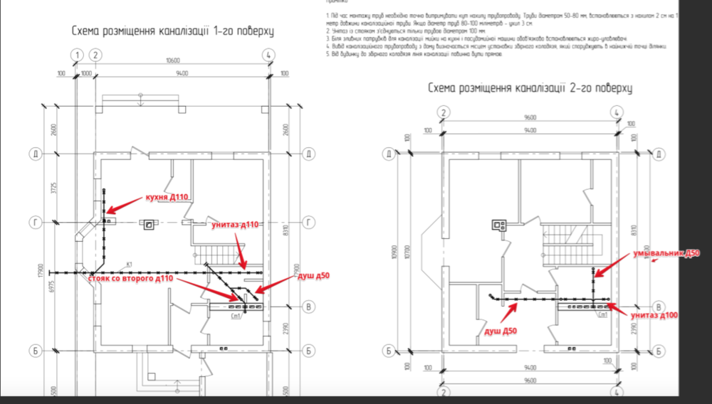

viktym Опубліковано: 2 травня 2018 Поділитись Опубліковано: 2 травня 2018 И нужно ли предусматривать подвод канализации для слива конденсата? Для каких топок этот слив предусмтрен? Схему канализации прилагаю Посилання на коментар Поділитися на інших сайтах More sharing options...
Sheridan Опубліковано: 3 травня 2018 Автор Поділитись Опубліковано: 3 травня 2018 А сколько в глубину займет топка вместе с облицовкой? Не менше 600мм + декорація фасаду. И нужно ли предусматривать подвод канализации для слива конденсата? Ми не зустрічались з такою необхідністю. Зазвичай зливають в землю, чи невелику ємність. Для каких топок этот слив предусмтрен? Топки не потребують зливу конденсату, потребує димохід. 1 Посилання на коментар Поділитися на інших сайтах More sharing options...

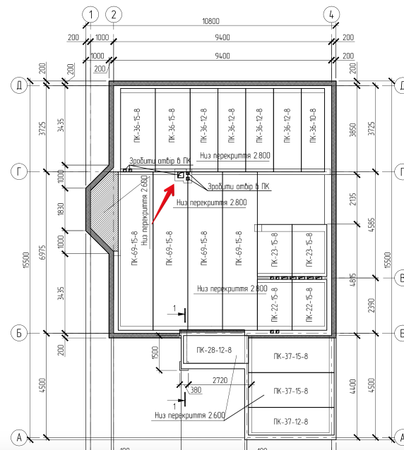

cisa Опубліковано: 4 травня 2018 Поділитись Опубліковано: 4 травня 2018 Добрый день! Имеется дом (внутри примерно 9х9): подвал, первый этаж и мансарда. Планирую поставить камин на первом этаже - красный круг: планировка мансарды аналогична. Какой посоветуете бюджетный камин, как опция возможно ли ним греть комнаты смежные с трубой (как на первом этаже так и мансарду) и что для этого нужно? дымоход будет внутри дома - может через мансарду он должен быть из ребристой трубы с радиатором? Сразу извините если глупости спрашиваю - каминов не было никогда.. Посилання на коментар Поділитися на інших сайтах More sharing options...
Валерій Опубліковано: 6 травня 2018 Поділитись Опубліковано: 6 травня 2018 Раджу перед усім звернутись до дилерів у Вашому регіоні, тобто компанію, у якої Ви зможете замовити увесь комплекс робіт і тільки від неї і вимагати якість роботи всієї інсталяції. Не повторюйте помилок людей, що витрачають значні кошти на комплектуючі, потім намагаються це якось зліпити, а у випадку проблем не знаходять кінців. Доброго дня. До Вас у самому Стрию можна звернутись по такому питанню? Як раз коробку тягнемо. Посилання на коментар Поділитися на інших сайтах More sharing options...

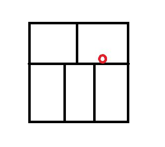

Sheridan Опубліковано: 7 травня 2018 Автор Поділитись Опубліковано: 7 травня 2018 Добрый день! Имеется дом (внутри примерно 9х9): подвал, первый этаж и мансарда. Планирую поставить камин на первом этаже - красный круг: [ATTACH]614990[/ATTACH] планировка мансарды аналогична. Какой посоветуете бюджетный камин, как опция возможно ли ним греть комнаты смежные с трубой (как на первом этаже так и мансарду) и что для этого нужно? дымоход будет внутри дома - может через мансарду он должен быть из ребристой трубы с радиатором? Сразу извините если глупости спрашиваю - каминов не было никогда.. Доброго дня! Розмір кімнати для каміна буде близько 16м.кв., тому я б не радив потужну топку, особливо з бюджетного сегменту, оскільки значна частка потужності виділятиметься через скло дверцят. В такому разі, не варто орієнтуватись на опалення всього помешкання однією топкою. Розвести тепло можна і від В600 з двома радіаторами над нею. Щодо розміщення радіаторів, то їх слід встановити тільки одразу на топці, оскільки чим вище - тим ламінарнішим буде потік димових газів, а охолоджження шару при стінках труби вестиме до конденсування смол та осідання сажі. Натомість слід використати товстіший шар кальційсилікату і вивести тепло у суміжні приміщення решітками відповідного січення. Пам'ятайте, камін в кімнаті може й не мати вихідних решіток, але хоча б одна з суміжних має мати запас продуктивності та бути нерегульованою, тобто завжди відчиненою. Добавлено через 1 минуту Доброго дня. До Вас у самому Стрию можна звернутись по такому питанню? Як раз коробку тягнемо. Доброго дня! Так, звертайтесь за адресою: вул. Сколівська 14 тел.: 0995241922 1 Посилання на коментар Поділитися на інших сайтах More sharing options...
cisa Опубліковано: 7 травня 2018 Поділитись Опубліковано: 7 травня 2018 (змінено) Розмір кімнати для каміна буде близько 16м.кв., тому я б не радив потужну топку, особливо з бюджетного сегменту, оскільки значна частка потужності виділятиметься через скло дверцят. В такому разі, не варто орієнтуватись на опалення всього помешкання однією топкою. Розвести тепло можна і від В600 з двома радіаторами над нею. на самом деле там примерно 24-25 м.кв. я так понимаю что у меня выбор только между В600 обычной и с водяным контуром? с водяным контуром вариант более интересный - можно греть дополнительно теплоаккумулятор, но тут возникает другая проблема - теплоаккумулятор у меня будет этажом ниже и самотёком туда ничего не потечёт.. кроме того автоматику надо куда-то девать - она ж должна в самой верхней точке системы быть, а это будет как-бы "внутри" камина в этом случае.. а что будет и насколько это плохо если какое-то время топка с водяным контуром будет без воды? кстати объём теплоаккумулятора планируется 1000 л - сможет ли камин его прогреть - я так думаю тут оптимальный объём раза в 2 меньше, но 1000 нужно для котла.. ещё вопрос по поводу тех документации - почему у обычной В600 диаметр трубы из топки 155 и дымоход 155, а у той что с водяным контуром диаметр трубы топки тоже 155, а дымоход уже нужен 160 - где правда? Змінено 7 травня 2018 користувачем cisa Посилання на коментар Поділитися на інших сайтах More sharing options...

Sheridan Опубліковано: 8 травня 2018 Автор Поділитись Опубліковано: 8 травня 2018 Sheridan а про моє прохання стосовно налаштувань автоматики, мабуть забули ??? Ні, просто затягнув. Там їх не багато. Скинув у приват. Добавлено через 14 минут на самом деле там примерно 24-25 м.кв. Тоді можете й розглянути В700 з подвійним склом. я так понимаю что у меня выбор только между В600 обычной и с водяным контуром? с водяным контуром вариант более интересный - можно греть дополнительно теплоаккумулятор, но тут возникает другая проблема - теплоаккумулятор у меня будет этажом ниже и самотёком туда ничего не потечёт.. Самостійно не тектиме, але це не критично. Якщо будуть встановлені необхідні елементи безпеки, то топка працюватиме безпечно та коректно. кроме того автоматику надо куда-то девать - она ж должна в самой верхней точке системы быть, а это будет как-бы "внутри" камина в этом случае.. Не зрозумів цього твердження. Встановлюються два датчики: один у гільзу водяного контура, інший у трубу над топкою. Це все. Блок управління ховаєтся за стіну, чи переноситься у зручне місце. З досвіду відмічено, що відхилення у показах термопари від довжини дроту до 7м не суттєве, або стабільне та таке, що дозволяє незначними корективами ним нехтувати. а что будет и насколько это плохо если какое-то время топка с водяным контуром будет без воды? Буде втрата гарантії. Водяна топка не призначена для роботи без води. кстати объём теплоаккумулятора планируется 1000 л - сможет ли камин его прогреть - я так думаю тут оптимальный объём раза в 2 меньше, но 1000 нужно для котла.. Тож встановлюйте 1000л для Вашого котла. Топка буде скидати зайве тепло до цього акумулятора, але не слід очікувати, що в зимовий період вона ще й набиватиме його. ещё вопрос по поводу тех документации - почему у обычной В600 диаметр трубы из топки 155 и дымоход 155, а у той что с водяным контуром диаметр трубы топки тоже 155, а дымоход уже нужен 160 - где правда? Якщо десь помилка - передвимось та виправимо. Щодо реальних даних, то діаметр виходу у обидвох 155мм, димохід номіналом 160мм для обидвох. Чому 155? Тому, що такий розмір підходить однаково для нержавіючої 160, так і для чорної 160. Якщо більш детально, то нержавіючі труби найчастіше вготовляють з розширенням нижньої частини, тобто посадочна частина за димом 200+2*товщ.ст. всередині, тоді як чорні - з завуженням верхньої, тобто посадочна за димом 200-2*товщ.ст. У такому разі якщо робити 200, то нержавійка сідатиме добре, а от чорну не надягнеш. Зате якщо робити 155, то 160 чорну надягнеш, а у нержавійки потрібно буде просто обрізати розширену нижню частину. 2 Посилання на коментар Поділитися на інших сайтах More sharing options...
