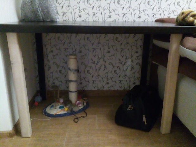

Дачница Лена Опубліковано: 8 лютого 2016 Поділитись Опубліковано: 8 лютого 2016 Подскажите как симпатично и бюджетно можно укрепить ножки стола, что бы не шатались , спасибо Посилання на коментар Поділитися на інших сайтах More sharing options...

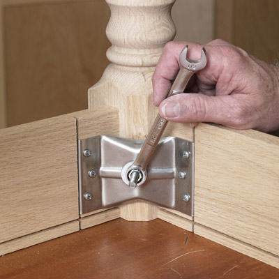

lagish Опубліковано: 8 лютого 2016 Поділитись Опубліковано: 8 лютого 2016 Надёжно будет так 1 Посилання на коментар Поділитися на інших сайтах More sharing options...
valerazaz Опубліковано: 9 лютого 2016 Поділитись Опубліковано: 9 лютого 2016 тут 2 варианта ,прикрутить деревяные косинки ,к ноге и крышке но пострадает вид стола а по нормальному нужно переделать основания стола 1 Посилання на коментар Поділитися на інших сайтах More sharing options...
Дачница Лена Опубліковано: 9 лютого 2016 Автор Поділитись Опубліковано: 9 лютого 2016 тут 2 варианта ,прикрутить деревяные косинки ,к ноге и крышке но пострадает вид стола а по нормальному нужно переделать основания стола А как переделать? Посилання на коментар Поділитися на інших сайтах More sharing options...
valerazaz Опубліковано: 9 лютого 2016 Поділитись Опубліковано: 9 лютого 2016 это сделать полноценную обвязку между ножек ,как в обычных столах 1 Посилання на коментар Поділитися на інших сайтах More sharing options...
