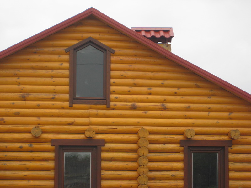

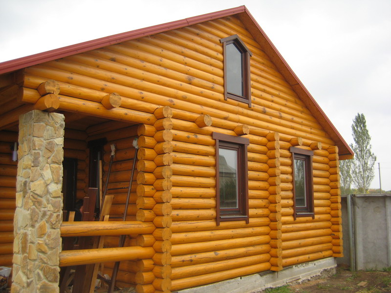

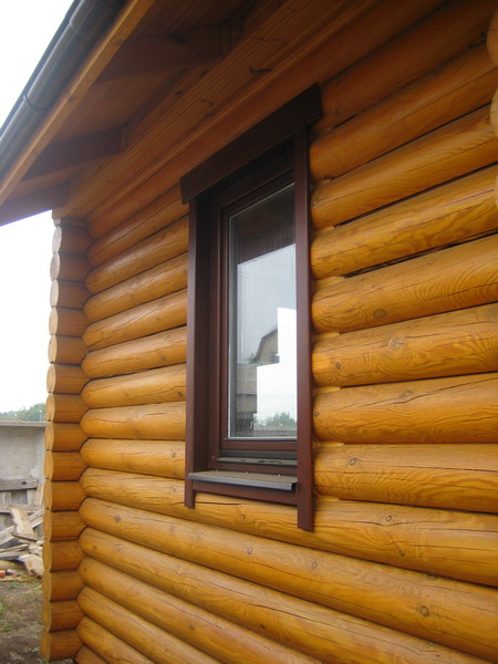

Mitka Опубліковано: 29 вересня 2011 Автор Поділитись Опубліковано: 29 вересня 2011 А вот, собственно, и сами наличманы. Годик пролежали у меня в сарае Теперь оконные проемы законопачены и герметизированы Реммерсом. По-моему, получилось неплохо. 4 Посилання на коментар Поділитися на інших сайтах More sharing options...

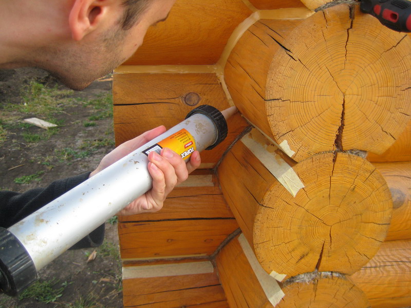

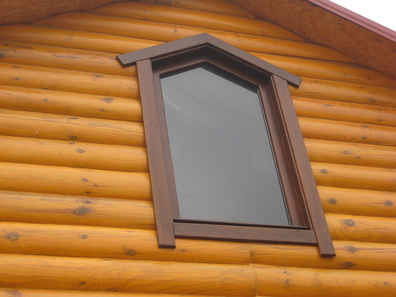

Mitka Опубліковано: 29 вересня 2011 Автор Поділитись Опубліковано: 29 вересня 2011 Потихонечку конопатим/герметизируем. Remmers Acryl 100 Oregon. Фронтоны готовы полностью, после высыхания и финишного слоя покраски герметик по цвету сливается с краской бревен полностью. На фото первая стадия процесса, до покраски. Делаю частично (на чашках) по "методу Дяди Жени" (мокрый палец), частично - "по-пермачинковски", шпателем, в зависимости от размера щели 5 Посилання на коментар Поділитися на інших сайтах More sharing options...
Дядя Женя Опубліковано: 30 вересня 2011 Поділитись Опубліковано: 30 вересня 2011 Красиво получается. Как на картинке с журнала. И швы такие аккуратные. Дело мастера боится! 2 Посилання на коментар Поділитися на інших сайтах More sharing options...

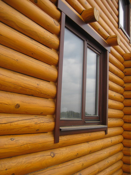

Oxkon Опубліковано: 30 вересня 2011 Поділитись Опубліковано: 30 вересня 2011 А вот, собственно, и сами наличманы. Годик пролежали у меня в сарае Теперь оконные проемы законопачены и герметизированы Реммерсом. По-моему, получилось неплохо. Ага, хорошие наличники. Это деревянные? Сразу окошки получили завершенный вид. У меня "дикие" наличники. Специально выибали необрезную доску покривоватее, шлифовали, красили и прибивали. А герметик - да, здорово. У нас в этом году по времени не получиться, наверное, загерметизировать.... Долгий это процесс? А хлопотно полосочки ленты клеить? Вы конопатили хорошо места, где герметик? Или так, слегонца? Посилання на коментар Поділитися на інших сайтах More sharing options...
Mitka Опубліковано: 30 вересня 2011 Автор Поділитись Опубліковано: 30 вересня 2011 Ага, хорошие наличники. Это деревянные? Угу. Наличники делались вместе с окнами и красились в один цвет. Долгий это процесс? Не сказал бы. А хлопотно полосочки ленты клеить? Вообще несложно. Главное шпателем наметить границы и вперед. Вы конопатили хорошо места, где герметик? Или так, слегонца? Конопатка везде по максимуму. Я тоже не успею до холодов полностью покрыть герметиком (и деньги, и время), поэтому конопачу от души. Перезимуем пока так. Посилання на коментар Поділитися на інших сайтах More sharing options...

Oxkon Опубліковано: 30 вересня 2011 Поділитись Опубліковано: 30 вересня 2011 Конопатка везде по максимуму. Я тоже не успею до холодов полностью покрыть герметиком (и деньги, и время), поэтому конопачу от души. Перезимуем пока так. А тогда вопрос: а если конопатка по максимуму, то зачем герметик? для эстетики? Я как-то для себя думала, что проконопачу без фанатизма лентой льняной где нет плотного примыкания венцов ну и в углах и перерубах и для тепла - закрою герметиком. А так двойное утепление: и конопатка, и герметик. Нет, это, конечно, хорошо. Но это ОБЯЗАТЕЛЬНО? Или можно только герметик? Ира Ч. вроде не конопатила. Только герметик. Посилання на коментар Поділитися на інших сайтах More sharing options...
Oxkon Опубліковано: 30 вересня 2011 Поділитись Опубліковано: 30 вересня 2011 Специально выибали необрезную доску покривоватее, шлифовали, красили и прибивали. QUOTE] Матерь Божья! Это как же у меня такой матюк получился?:fool: Как можно так перекрутить слово ВЫБИРАЛИ? Еще БАН схлопочу Извините, Бога ради.... 3 Посилання на коментар Поділитися на інших сайтах More sharing options...
Дядя Женя Опубліковано: 30 вересня 2011 Поділитись Опубліковано: 30 вересня 2011 Кашу маслом не испортить... Конечно лучше и конопатка и герметик, теплее и надежнее. Просто эффект конопатки местами пропадает через год-два, и процедуру нужно повторять. Точно знаю что можно и просто герметик. Но глубокие и большие щели все равно чем либо конопатятся или закрываются при герметизации. Для экономии герметика и качества заделки трещин. Посилання на коментар Поділитися на інших сайтах More sharing options...
Ирина Ч. Опубліковано: 30 вересня 2011 Поділитись Опубліковано: 30 вересня 2011 А тогда вопрос: а если конопатка по максимуму, то зачем герметик? для эстетики? Я как-то для себя думала, что проконопачу без фанатизма лентой льняной где нет плотного примыкания венцов ну и в углах и перерубах и для тепла - закрою герметиком. А так двойное утепление: и конопатка, и герметик. Нет, это, конечно, хорошо. Но это ОБЯЗАТЕЛЬНО? Или можно только герметик? Ира Ч. вроде не конопатила. Только герметик. Оксаночка, мы использовали только герметик, но для экономии в некоторых местах геотекстиль забивали, а потом уже герметиком замазывали. Посилання на коментар Поділитися на інших сайтах More sharing options...
Oxkon Опубліковано: 1 жовтня 2011 Поділитись Опубліковано: 1 жовтня 2011 Оксаночка, мы использовали только герметик, но для экономии в некоторых местах геотекстиль забивали, а потом уже герметиком замазывали. Вот и я так хочу: для экономии герметика, где требуется, проконопатить, а где щель 1 мм - то просто герметик. Посилання на коментар Поділитися на інших сайтах More sharing options...
Mitka Опубліковано: 1 жовтня 2011 Автор Поділитись Опубліковано: 1 жовтня 2011 А тогда вопрос: а если конопатка по максимуму, то зачем герметик? для эстетики? Я как-то для себя думала, что проконопачу без фанатизма лентой льняной где нет плотного примыкания венцов ну и в углах и перерубах и для тепла - закрою герметиком. Д. Женя абсолютно верно написал: за год льняная конопатка слёживается. Хотя! Я подозреваю, что это из-за того, что даже при всём моем старании по классификации конопатчиков из России это просто "затыкание щелей", а не настоящая конопатка. Вон, на форумхаусе народ конопатит так, что венцы поднимаются... У меня не до такой степени. Поэтому, считаю, надо перестраховаться. Ира Ч. вроде не конопатила. Только герметик. У Иры же профилированный брус. И собран хорошо. Ей не надо. Посилання на коментар Поділитися на інших сайтах More sharing options...

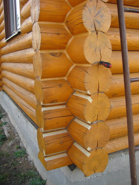

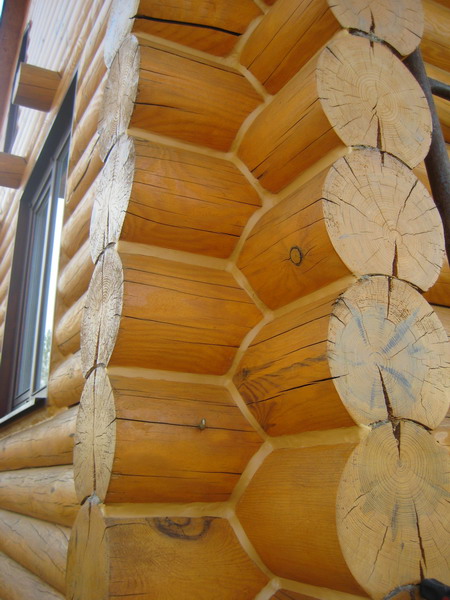

patrik4ua Опубліковано: 10 жовтня 2011 Поділитись Опубліковано: 10 жовтня 2011 Бревна скрепляют деревянными нагелями и гвоздями 200мм... Подскажите - у меня также сруб на углах скрепляют гвоздями, многие говорят что: И ещё на фотографии видно, что на перерубе брёвна прибиваются гвоздями к нижнему бревну, этого делать нельзя т к бревно усохнет станет меньше в диаметре примерно на 5-10%, а железные гвозди зафиксируют положение и появятся в течении года щели на углах. У Вас где скрепляли гвоздями значительные щели? Посилання на коментар Поділитися на інших сайтах More sharing options...
Mitka Опубліковано: 11 жовтня 2011 Автор Поділитись Опубліковано: 11 жовтня 2011 Подскажите - у меня также сруб на углах скрепляют гвоздями, многие говорят что: У Вас где скрепляли гвоздями значительные щели? Насколько я понял (уже после того, как дом собрали ), скреплять чем-либо металлическим вообще противопоказано, т.к. металл ржавеет и разрушает дерево. Если этим пренебречь, то скреплять можно и гвоздями, но сначала высверливать пару см в бревне, чтобы после забивания шляпка гвоздя уходила на те же же пару см ниже поверхности бревна. Тогда при усадке она не будет подпирать верхнее бревно. Да вот только кто ж так заморачиваться будет?... У меня лупили тупо до поверхности бревна. Возможно, из-за этого и щели. Посилання на коментар Поділитися на інших сайтах More sharing options...

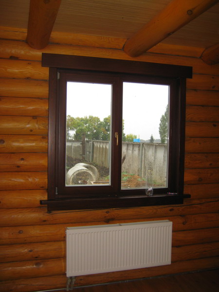

Mitka Опубліковано: 15 жовтня 2011 Автор Поділитись Опубліковано: 15 жовтня 2011 Мы переехали! Горы скарба, устали как собаки. Торжественно поужинали и на боковую. Начинаем борьбу за живучесть. 1 Посилання на коментар Поділитися на інших сайтах More sharing options...
Oxkon Опубліковано: 16 жовтня 2011 Поділитись Опубліковано: 16 жовтня 2011 Мы переехали! Горы скарба, устали как собаки. Торжественно поужинали и на боковую. Начинаем борьбу за живучесть. Я Вас искренне поздравляю! Это здорово! Путь будут маленькие неудобства (вещи не сможете сразу найти, быт неорганизован и т.д.) но это невероятное ощущение-проживание в СВОЕМ ДЕРЕВЯННОМ ДОМЕ!!!! Посилання на коментар Поділитися на інших сайтах More sharing options...
