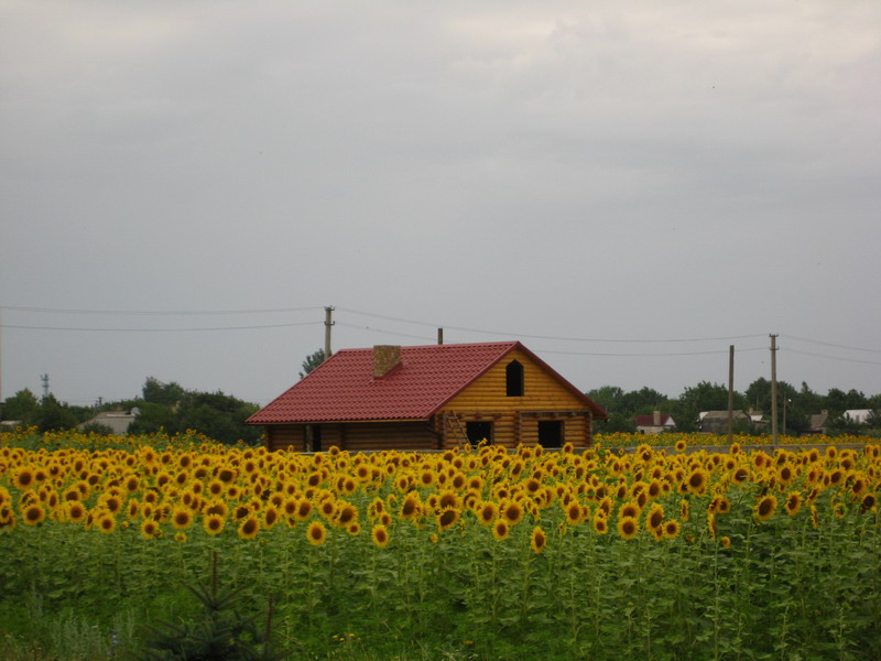

Mitka Опубліковано: 2 серпня 2010 Автор Поділитись Опубліковано: 2 серпня 2010 Пока монстры дервянного домостроения разъехались по отпускам запощу немного свежих фоток своей халабуды 3 Посилання на коментар Поділитися на інших сайтах More sharing options...

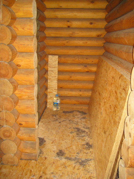

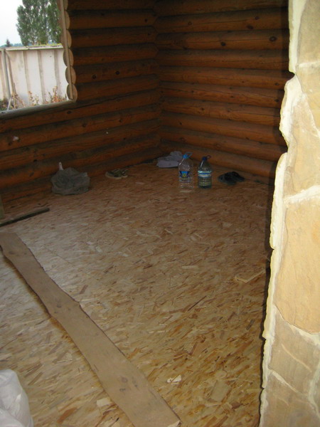

Mitka Опубліковано: 2 серпня 2010 Автор Поділитись Опубліковано: 2 серпня 2010 Окосячку закончили, продвигаемся с полами: OSB Кроноспан Суперфиниш 22мм... 3 Посилання на коментар Поділитися на інших сайтах More sharing options...

jonni_d Опубліковано: 3 серпня 2010 Поділитись Опубліковано: 3 серпня 2010 Окосячку закончили, продвигаемся с полами: OSB Кроноспан Суперфиниш 22мм... Коллега, а почему не фанеру? Я понимаю что кучи дискусий по поводу вредности осп.... но все же И что за суперфинишь? Посилання на коментар Поділитися на інших сайтах More sharing options...
jonni_d Опубліковано: 3 серпня 2010 Поділитись Опубліковано: 3 серпня 2010 Вот за что люблю этот форум, так это за оперативность ))) Отжиг ))))) Посилання на коментар Поділитися на інших сайтах More sharing options...
Mitka Опубліковано: 3 серпня 2010 Автор Поділитись Опубліковано: 3 серпня 2010 Коллега, а почему не фанеру? Я понимаю что кучи дискусий по поводу вредности осп.... но все же Из того, что читал в инете, при сопоставимой толщине ОСП прочнее. Насчет токсичности, опять же... вроде как чешский Кроноспан наименее вонючий. Был ещё немецкий Egger (кажись так) но там цена как у плит на шаттл... В фанере тоже вроде формальдегид и всё такое. Хотя, щас вроде есть фанера ФК, она менее вредная. В общем, мне надоело это мятие булок, психанул и купил ОСП)) Кроме того, финишным покрытием планирую винил LG Decotile, а значит вреда от ОСП должно быть минимум. И что за суперфинишь? ХЗ. Называется так )) Многие на западе вскрывают лаком и такой пол оставляют. Посилання на коментар Поділитися на інших сайтах More sharing options...
jonni_d Опубліковано: 4 серпня 2010 Поділитись Опубліковано: 4 серпня 2010 Из того, что читал в инете, при сопоставимой толщине ОСП прочнее. Насчет токсичности, опять же... вроде как чешский Кроноспан наименее вонючий. Был ещё немецкий Egger (кажись так) но там цена как у плит на шаттл... В фанере тоже вроде формальдегид и всё такое. Хотя, щас вроде есть фанера ФК, она менее вредная. В общем, мне надоело это мятие булок, психанул и купил ОСП)) Кроме того, финишным покрытием планирую винил LG Decotile, а значит вреда от ОСП должно быть минимум. ХЗ. Называется так )) Многие на западе вскрывают лаком и такой пол оставляют. А я отказался от лж после того как увидел его вживую и понял что чистый коммерческий линолеум. У меня на складе точь в точь лежит . Посилання на коментар Поділитися на інших сайтах More sharing options...
Mitka Опубліковано: 4 серпня 2010 Автор Поділитись Опубліковано: 4 серпня 2010 А я отказался от лж после того как увидел его вживую и понял что чистый коммерческий линолеум. У меня на складе точь в точь лежит . Мне вживую оч. понравился. У LG есть отдельно серия коммерческого линолеума, мож ты с его видел? Да и я ещё до конца не решил, может постелю просто хороший линолеум. Слежу за темой Oxkon. ))) 1 Посилання на коментар Поділитися на інших сайтах More sharing options...

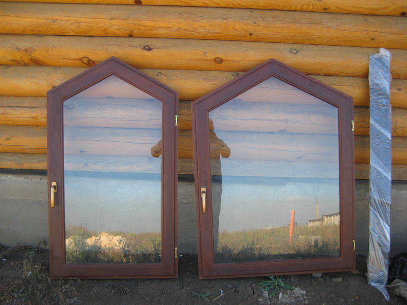

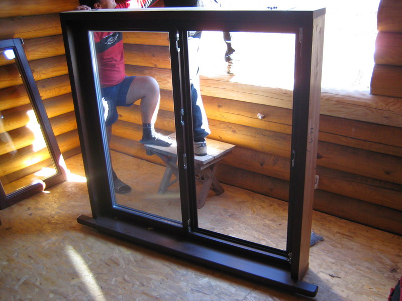

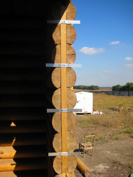

Mitka Опубліковано: 24 вересня 2010 Автор Поділитись Опубліковано: 24 вересня 2010 Вооооот! Наконец-то поставили ОКНА! )))) Таки деревянные 1. Чердачные окошки. Самые простые, т.к. чердак нежилой. 2. Окно перед установкой 3. способ крепления короба к окосячке 4. Результат изнутри Посилання на коментар Поділитися на інших сайтах More sharing options...

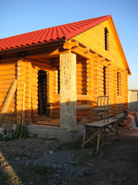

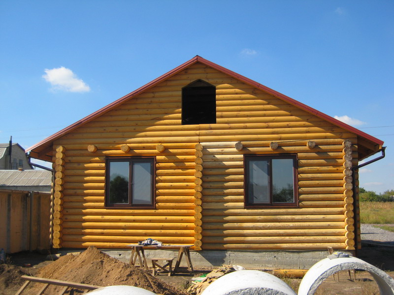

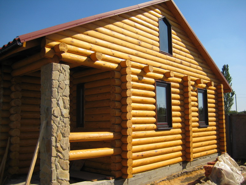

Mitka Опубліковано: 24 вересня 2010 Автор Поділитись Опубліковано: 24 вересня 2010 1. Результат снаружи. (Кстати, слева стена пошлифована и вскрыта в 2 слоя, справа - только начали шлифовать) 2. Фасад (шлифовали и красили сами! ) 3. Ещё фасад 4. Опять фасад 5. Фасадные окна поближе 6. "Бойница". Странное получилось окошко ))) Не поставили наличники, т.к. пока не проконопатил стены. НО В ОСТАЛЬНОМ - ДОВОЛЕН! РЕКОМЕНДУЮ. 4 Посилання на коментар Поділитися на інших сайтах More sharing options...

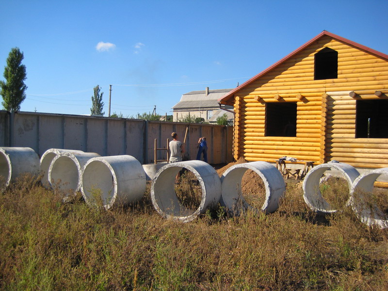

Mitka Опубліковано: 24 вересня 2010 Автор Поділитись Опубліковано: 24 вересня 2010 По ходу пьесы соседские строители... копают колодец! ))) Вот так неожиданно разрешилась проблема поиска копачей. Уже посадили 5 колец. Осталось ещё 6. Посилання на коментар Поділитися на інших сайтах More sharing options...

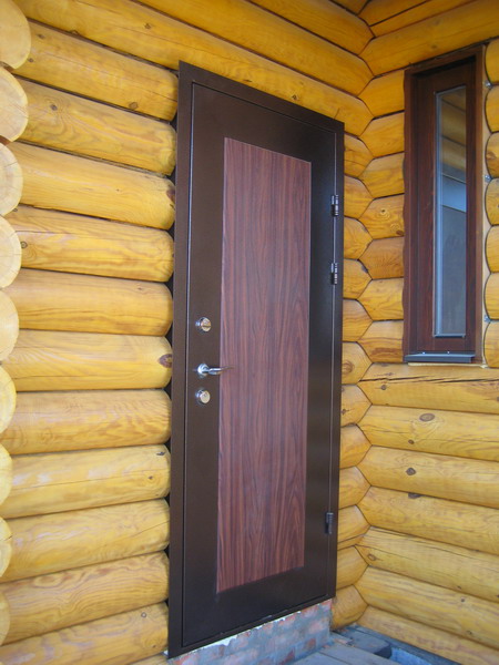

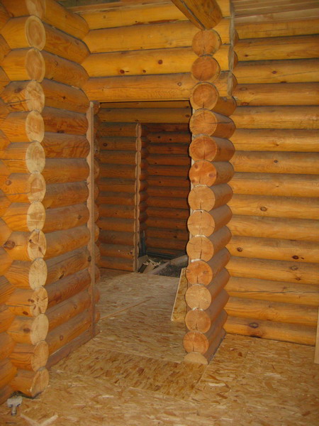

Mitka Опубліковано: 18 жовтня 2010 Автор Поділитись Опубліковано: 18 жовтня 2010 Поставили дверь. Просто дверь зы. "Традиционно" не поставили наличники. Ни наружные, ни внутренние. Всё из-за не сделанной конопатки и шлифовки... 2 Посилання на коментар Поділитися на інших сайтах More sharing options...

Ирина Ч. Опубліковано: 18 жовтня 2010 Поділитись Опубліковано: 18 жовтня 2010 Поставили дверь. Просто дверь зы. "Традиционно" не поставили наличники. Ни наружные, ни внутренние. Всё из-за не сделанной конопатки и шлифовки... Симпатичные дверьки. По чем брал? Мы своих китаезов сезона через 2 точно на гараж пустим. Совсем они смотрятся убого после ремонта фасада Посилання на коментар Поділитися на інших сайтах More sharing options...
Mitka Опубліковано: 18 жовтня 2010 Автор Поділитись Опубліковано: 18 жовтня 2010 Симпатичные дверьки. По чем брал? 7200 с доставкой и установкой. Для Донецка - нормальная цена. Посилання на коментар Поділитися на інших сайтах More sharing options...
