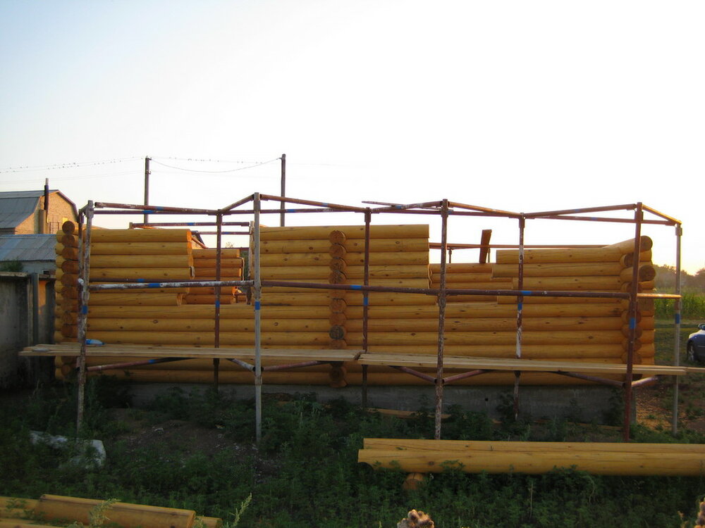

Mitka Опубліковано: 31 липня 2009 Поділитись Опубліковано: 31 липня 2009 Долго собирался с силами, прежде чем начать свою ветку. Получил под застройку участок под Донецком, на краю села (что называется, в поле, без каких либо коммуникаций), обнес адским забором из бетонных плит, провел свет и начал строительство. Поскольку финансов - в обрез, было принято решение в кратчайшие сроки построить мегакомпатный домик для постоянного проживания, не прибегая к заемным средствам. Размеры 8,2м х 8,2м, одноэтажный, крыша чердачного типа. Материал был выбран исключительно из соображения дешевизны и отсутствия необходимости в отделке. Домик впоследствии планируется сделать гостевым, а рядом построить основательный, побольше, из ракушняка. По состоянию на сейчас "денежный обрез" уже наступил, а стройка ещё в самом разгаре. Поэтому "кратчайшие сроки" пришлось сдвигать Постепенно буду выкладывать фотки процесса. ОЧЕНЬ ПРОШУ КРИТИКОВАТЬ И УКАЗЫВАТЬ НА НЕДОЧЕТЫ. Это моя первая стройка, и косяков там немеряно, поскольку приходится кроить, а кроилово, сами знаете, к чему ведет... Но другого выхода пока нет. Посилання на коментар Поділитися на інших сайтах More sharing options...

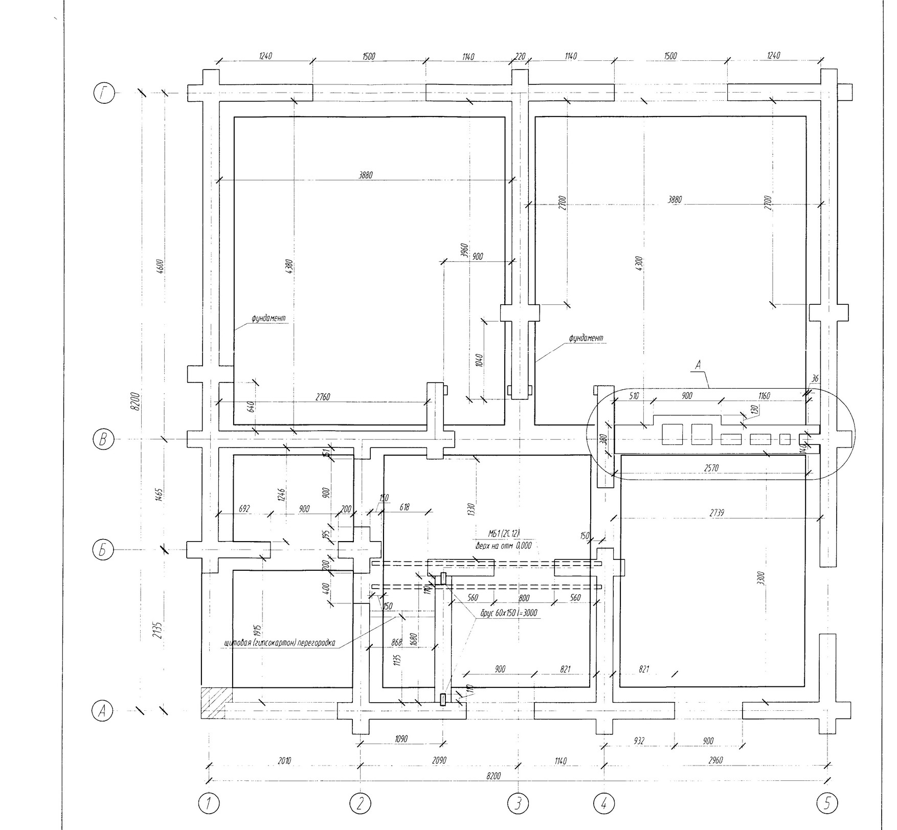

Mitka Опубліковано: 31 липня 2009 Автор Поділитись Опубліковано: 31 липня 2009 План домика Посилання на коментар Поділитися на інших сайтах More sharing options...

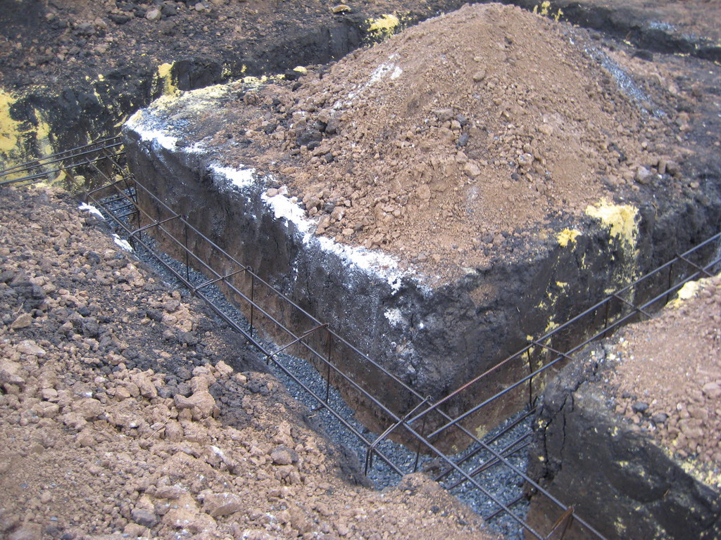

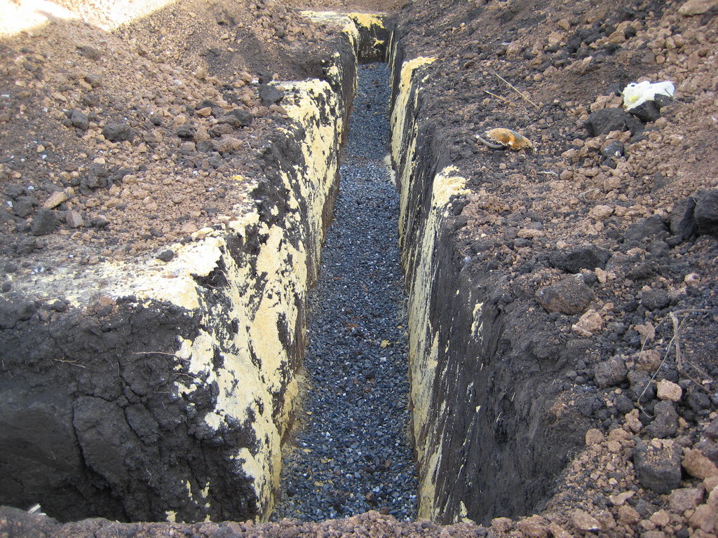

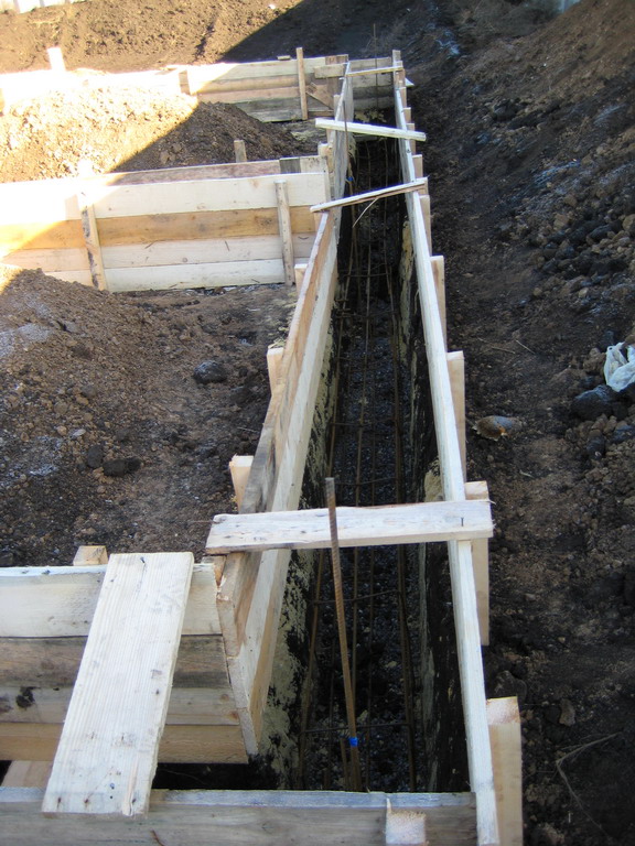

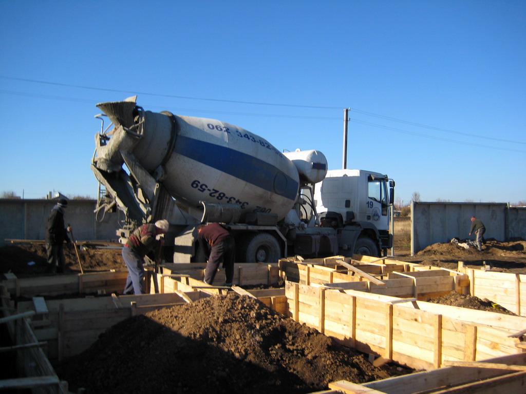

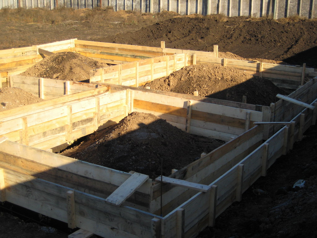

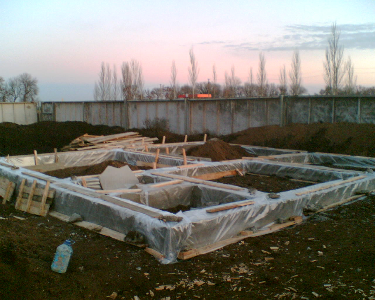

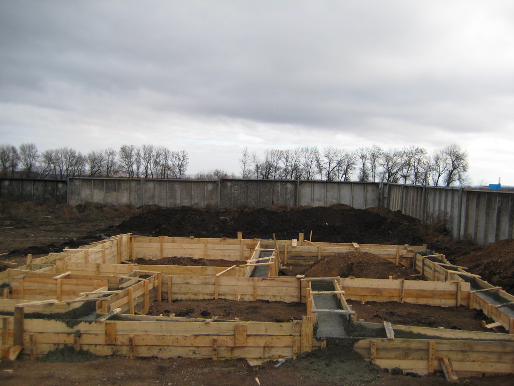

Mitka Опубліковано: 31 липня 2009 Автор Поділитись Опубліковано: 31 липня 2009 Процесс заливки фундамента Посилання на коментар Поділитися на інших сайтах More sharing options...

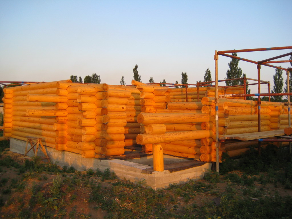

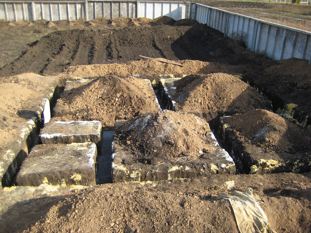

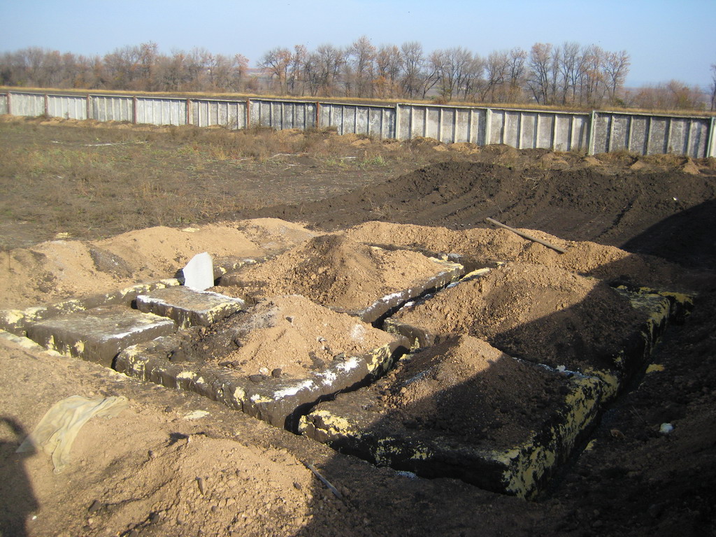

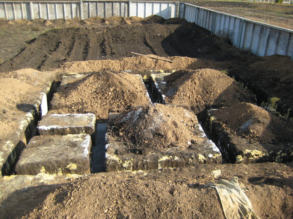

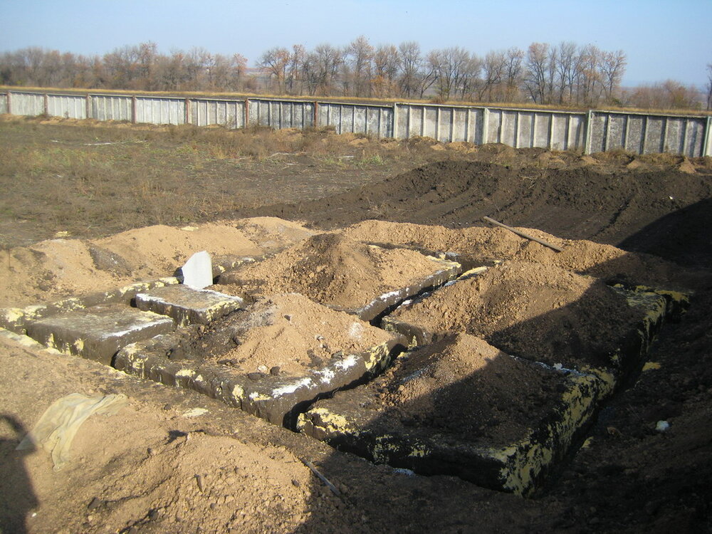

Mitka Опубліковано: 31 липня 2009 Автор Поділитись Опубліковано: 31 липня 2009 В таком виде фундамент был оставлен перезимовать За зиму добрые односельчане украли доски с опалубки, фундамент зиму пережил благополучно. Посилання на коментар Поділитися на інших сайтах More sharing options...

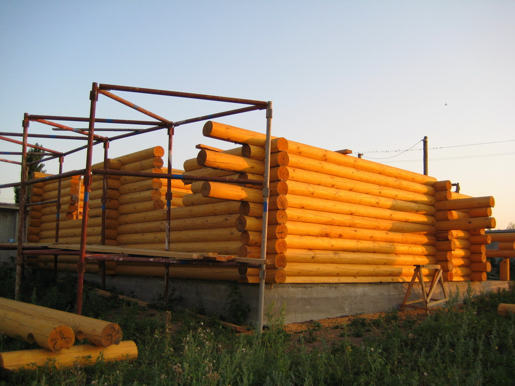

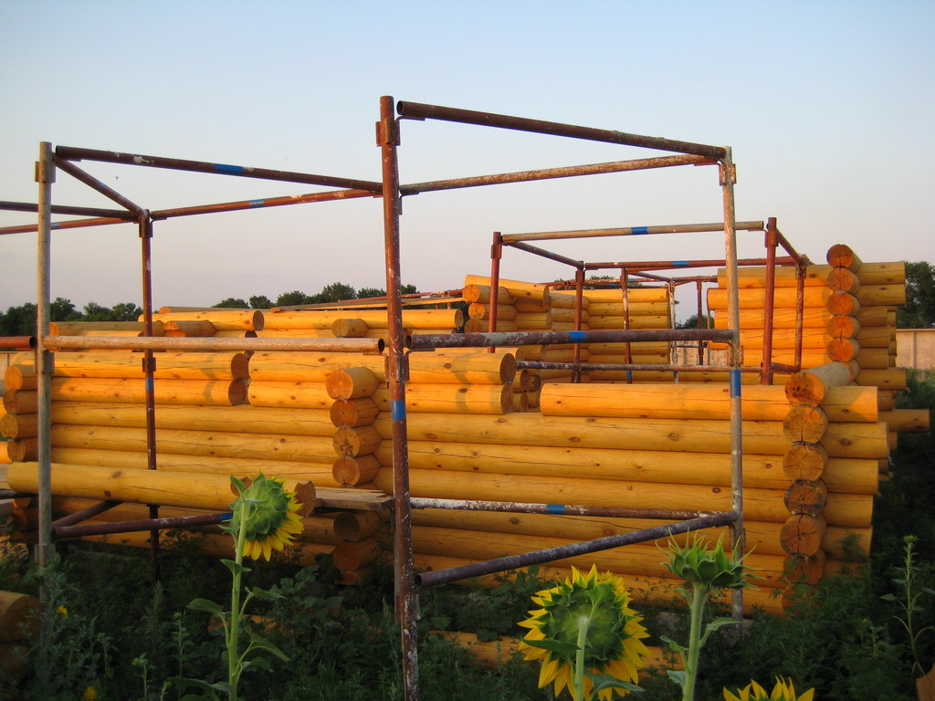

Mitka Опубліковано: 31 липня 2009 Автор Поділитись Опубліковано: 31 липня 2009 Начали укладывать бревна (использую сосну 22 см из Житомирской области), чашки режут на месте. Длина бревен - 6 метров. Посилання на коментар Поділитися на інших сайтах More sharing options...

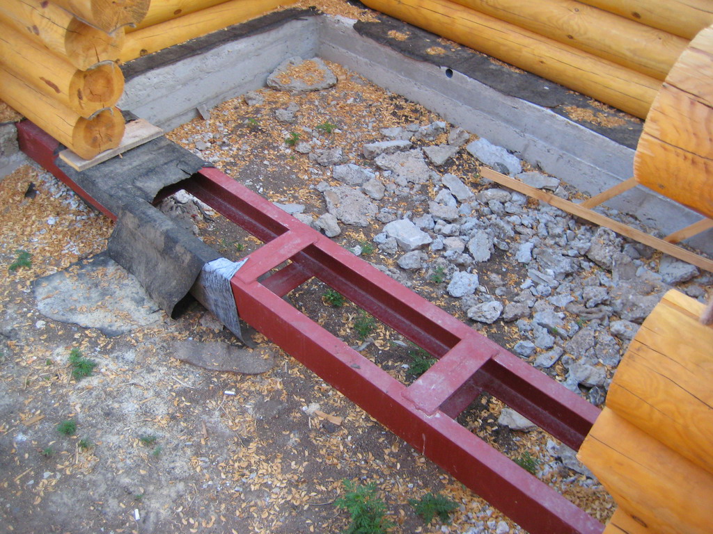

Mitka Опубліковано: 31 липня 2009 Автор Поділитись Опубліковано: 31 липня 2009 (змінено) Две стенки (ванная/туалет) будут из гипсокартона, и опираться вот на такую балку Змінено 31 липня 2009 користувачем Mitka Посилання на коментар Поділитися на інших сайтах More sharing options...

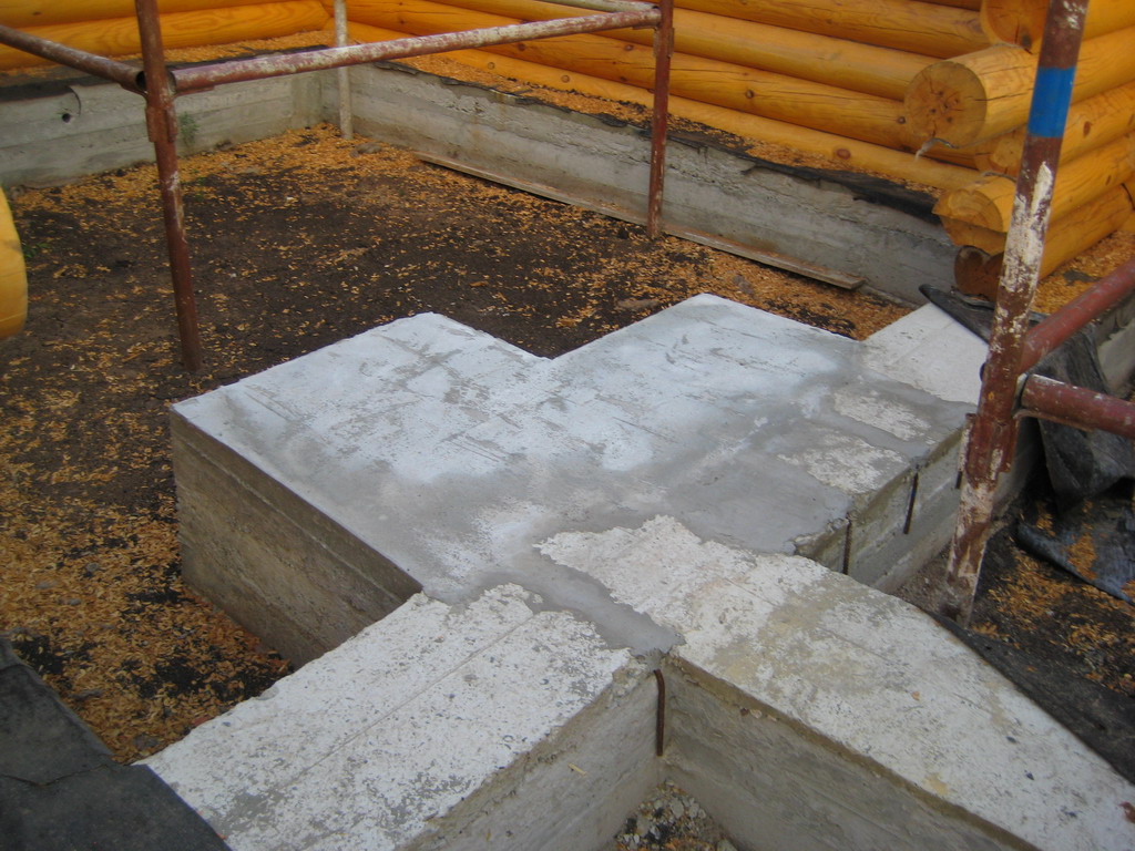

Mitka Опубліковано: 31 липня 2009 Автор Поділитись Опубліковано: 31 липня 2009 Долили "немного фундамента" под камин. Прихоть (подарок) моих родителей - хотят чтобы у меня был камин... Ну, пусть будет. Хотя с экономией этот никак не вяжется Посилання на коментар Поділитися на інших сайтах More sharing options...

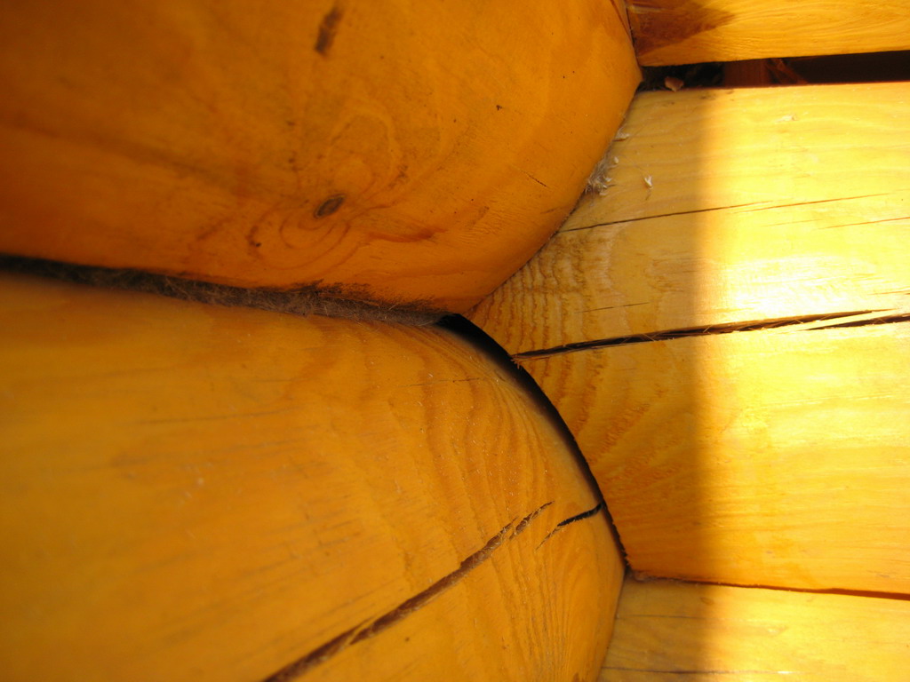

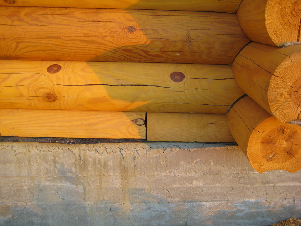

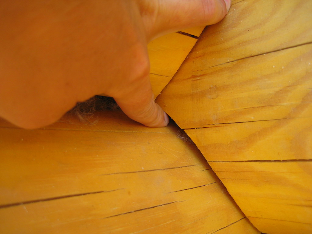

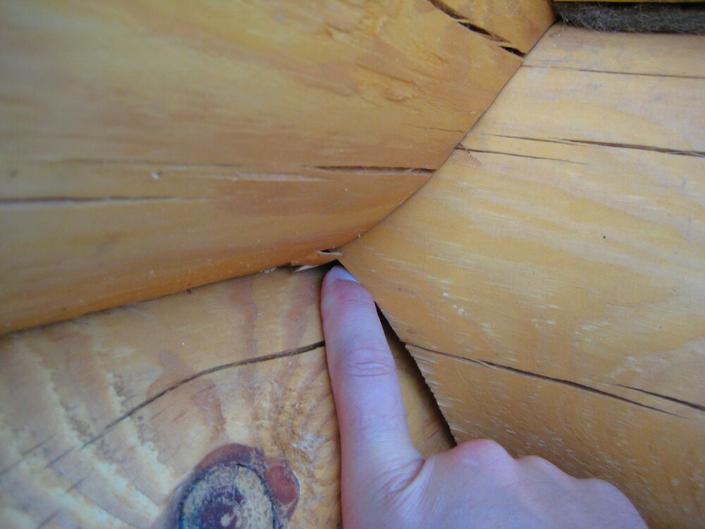

Mitka Опубліковано: 31 липня 2009 Автор Поділитись Опубліковано: 31 липня 2009 А вот косяки, о которых я говорил в исходном посте. Прошу оценить, насколько допускаются вот такие зазоры и как с этим обстоит дело у вас? Мои стрители рассказывают мне сказки по поводу того, что "бревно усядется, прижмется", "раскроется, когда по верхнему пропилу пойдет трещина" и т.п. Я, ессно, не верю, и гоняю их. Но вот местами всё равно вылезают вот такие бока. Посилання на коментар Поділитися на інших сайтах More sharing options...

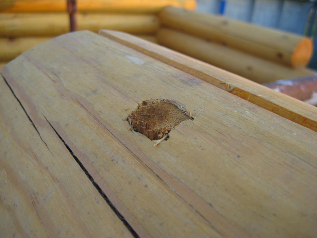

Mitka Опубліковано: 31 липня 2009 Автор Поділитись Опубліковано: 31 липня 2009 Ещё один косяк. Я в это время как раз был в командировке и проконтролировать не успел. Неправильно посчитали количество необходимого полубревна (или неправильно разрезали), но в итоге на самом видном месте имеем вот что: Посилання на коментар Поділитися на інших сайтах More sharing options...

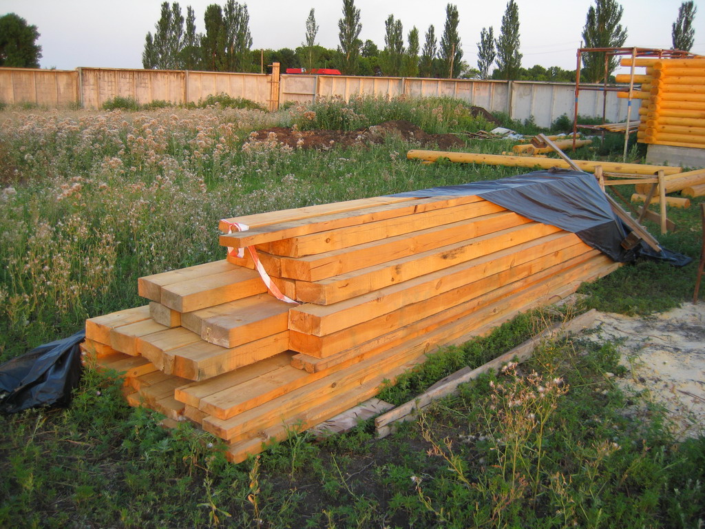

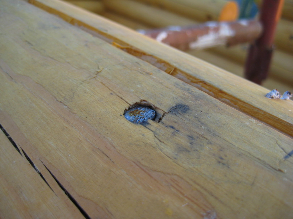

Mitka Опубліковано: 31 липня 2009 Автор Поділитись Опубліковано: 31 липня 2009 Привезли (вяленый?) брус. Как оказалось, зря (раньше времени). Теперь лежит на улице, навеса нет, накрыл пленкой. Не поведет ли? Посилання на коментар Поділитися на інших сайтах More sharing options...

Said Опубліковано: 31 липня 2009 Поділитись Опубліковано: 31 липня 2009 Мои стрители рассказывают мне сказки по .../QUOTE] Самый что ни на есть БРАК. Щели в стыках допускаются ДО 2мм. И что это за контора такая, что чашки режут по месту? На приличные станки пожлобились? Или на таких вот домиках решили бабла срубить и на дно... Посилання на коментар Поділитися на інших сайтах More sharing options...

Mitka Опубліковано: 31 липня 2009 Автор Поділитись Опубліковано: 31 липня 2009 Самый что ни на есть БРАК. Щели в стыках допускаются ДО 2мм. И что это за контора такая, что чашки режут по месту? На приличные станки пожлобились? Или на таких вот домиках решили бабла срубить и на дно... Это не контора. Местные хлопцы, опыта, как я уже вижу, немного. Живут здесь по соседству. Мотивируют тем, что перепад диаметра бревна 0,5см, оттого и щели. Бревно поставляет другой человек. Саид, если можно, дай источник, где регламентируется толщина щелей в стыках. Заранее спасибо. Посилання на коментар Поділитися на інших сайтах More sharing options...
Ирина Ч. Опубліковано: 31 липня 2009 Поділитись Опубліковано: 31 липня 2009 А вот косяки, о которых я говорил в исходном посте. Прошу оценить, насколько допускаются вот такие зазоры и как с этим обстоит дело у вас? Мои стрители рассказывают мне сказки по поводу того, что "бревно усядется, прижмется", "раскроется, когда по верхнему пропилу пойдет трещина" и т.п. Я, ессно, не верю, и гоняю их. Но вот местами всё равно вылезают вот такие бока. Нормальные зазоры. Ну Вы придумали - косяки. В любом случае нужно будет конопатить. У Вас же не Хонка, где все подогнано идеально. Посилання на коментар Поділитися на інших сайтах More sharing options...
Ирина Ч. Опубліковано: 31 липня 2009 Поділитись Опубліковано: 31 липня 2009 Привезли (вяленый?) брус. Как оказалось, зря (раньше времени). Теперь лежит на улице, навеса нет, накрыл пленкой. Не поведет ли? Пленкой ни в коем случае!!! Рубероидом сверху накройте и пусть стоит и не плотно чтобы был сложен. Вообщем брус должен хорошо проветриваться. 2 Посилання на коментар Поділитися на інших сайтах More sharing options...
Ирина Ч. Опубліковано: 31 липня 2009 Поділитись Опубліковано: 31 липня 2009 Мои стрители рассказывают мне сказки по .../QUOTE] Самый что ни на есть БРАК. Щели в стыках допускаются ДО 2мм. И что это за контора такая, что чашки режут по месту? На приличные станки пожлобились? Или на таких вот домиках решили бабла срубить и на дно... У нас тоже чашки резали по месту. И что тут такого... А когда Ваш любимый дикий сруб собирают, что чашки на заводе режут? Посилання на коментар Поділитися на інших сайтах More sharing options...

Said Опубліковано: 31 липня 2009 Поділитись Опубліковано: 31 липня 2009 Это не контора. Местные хлопцы, опыта, как я уже вижу, немного. Живут здесь по соседству. Мотивируют тем, что перепад диаметра бревна 0,5см, оттого и щели. Бревно поставляет другой человек. Саид, если можно, дай источник, где регламентируется толщина щелей в стыках. Заранее спасибо. Мотивировок в оправдание может быть мильен. Дайте мыло, пришлю все ссылки что когда собрал по дереву. Сейчас не скажу где читал Посилання на коментар Поділитися на інших сайтах More sharing options...
МАКАР Опубліковано: 31 липня 2009 Поділитись Опубліковано: 31 липня 2009 Дырок будет очень много:D и их образование остановтся гдето через годик. После чего можно будет конопатить то что останется, т.е. ваши рабочие правду говорят, многие закроются при усадке, но и не догаваривают, появятся новые при усушке:D. Посилання на коментар Поділитися на інших сайтах More sharing options...
Said Опубліковано: 31 липня 2009 Поділитись Опубліковано: 31 липня 2009 ...А когда Ваш любимый дикий сруб собирают, что чашки на заводе режут? Такие вещи делают далеко не ребята "тут рядом". И ручками там делают не только чашки. А еще "под головешку" подгоняют эти самые щели, каждое бревнышко вылизывают. Но это все про мастеров Посилання на коментар Поділитися на інших сайтах More sharing options...
