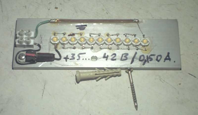

Seva1964 Опубліковано: 21 лютого 2016 Поділитись Опубліковано: 21 лютого 2016 Выпрямительный мост на диодах + сглаживающий конденсатор. Далее, либо бюджетная стабилизация тока на LM 317, либо бюджетно-негуманный драйвер LDD. Причём, в первом случае можно добиться КПД не намного хуже, чем во втором --- Во вложении бюджетный свет на 36 В DC с бюджетной стабилизацией тока при помощи LM 317. Для других напряжений количество последовательных LED другое: 1. 12 В, 3 шт. 2. 24 В, 7 шт. 3. 48 В, 11 шт. В последнем случае КПД преобразования самый высокий, и не уступает импульсному драйверу LDD. 2 Посилання на коментар Поділитися на інших сайтах More sharing options...
