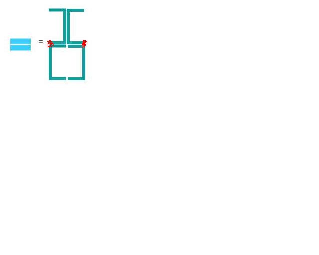

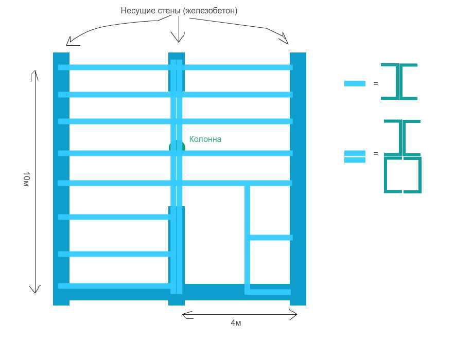

Да, швеллер в бетоне. Точнее два швеллера сварены между собой. Пролет - грубо говоря 4 метра, но это "грубо говоря". Сейчас приложу картинку чтобы все стало понятно.
Как-то так. Вибрация ощущается если попрыгать по центру мансарды, например недалеко от колонны.

точнее прямо сейчас сказать не могу - я не на месте, в доме пока с интернетом туго :) Есть одно место в перекрытии где продолбили дыру для труб отопления - там посмотрю подробнее сегодня во второй половине дня, внутри плиты насколько я вижу между швеллером идет арматура в два ряда, какой шаг и какая толщина - гляну. По памяти - 8-10 арматура, шаг порядка 150 мм.

И всё это добро доп нагрузкой ляжет на существующее перекрытие... У ТС перекрытие - стальные балки и Фсё! Керамзитобетон с арматурой - слабые помощники! Теперь возьмите и пересчитайте перекрытие прогой для стальных балок по прочности и по прогибу.... Если по прочности проходит посмотрите по прогибу ... и поймёте устроит вас такая деформация или нет!
Потому и вибрация ощутима... есть упругая составляющая.... и при динамической нагрузке - она ощутима.... а прогиб от статической вы наверное не меряли!

Теперь что касается усиления.... Там где сдвоенные балки - Сварены ли они между собой продольным швом? Если нет то проварив этот шов вы усилите перекрытие в разы!!!!! За прогиб и прочность отвечает высота СПЛОШНОГО сечения!
