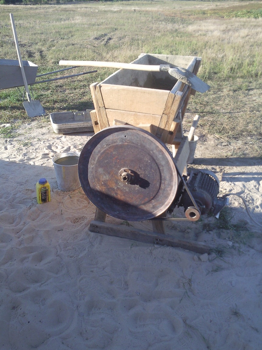

Willi Опубліковано: 29 листопада 2016 Автор Поділитись Опубліковано: 29 листопада 2016 Трудівниця-мішалка 1 Посилання на коментар Поділитися на інших сайтах More sharing options...

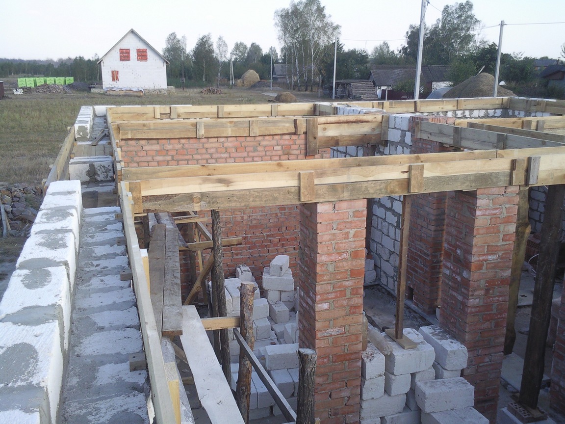

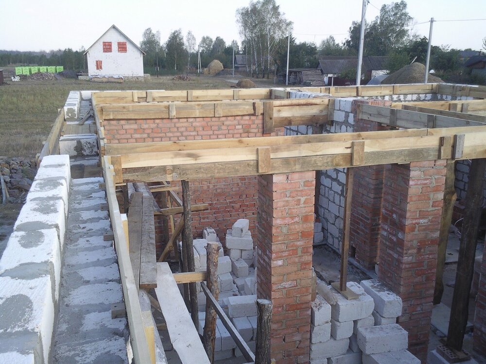

Willi Опубліковано: 29 листопада 2016 Автор Поділитись Опубліковано: 29 листопада 2016 Перед заливкою армопоясу Посилання на коментар Поділитися на інших сайтах More sharing options...

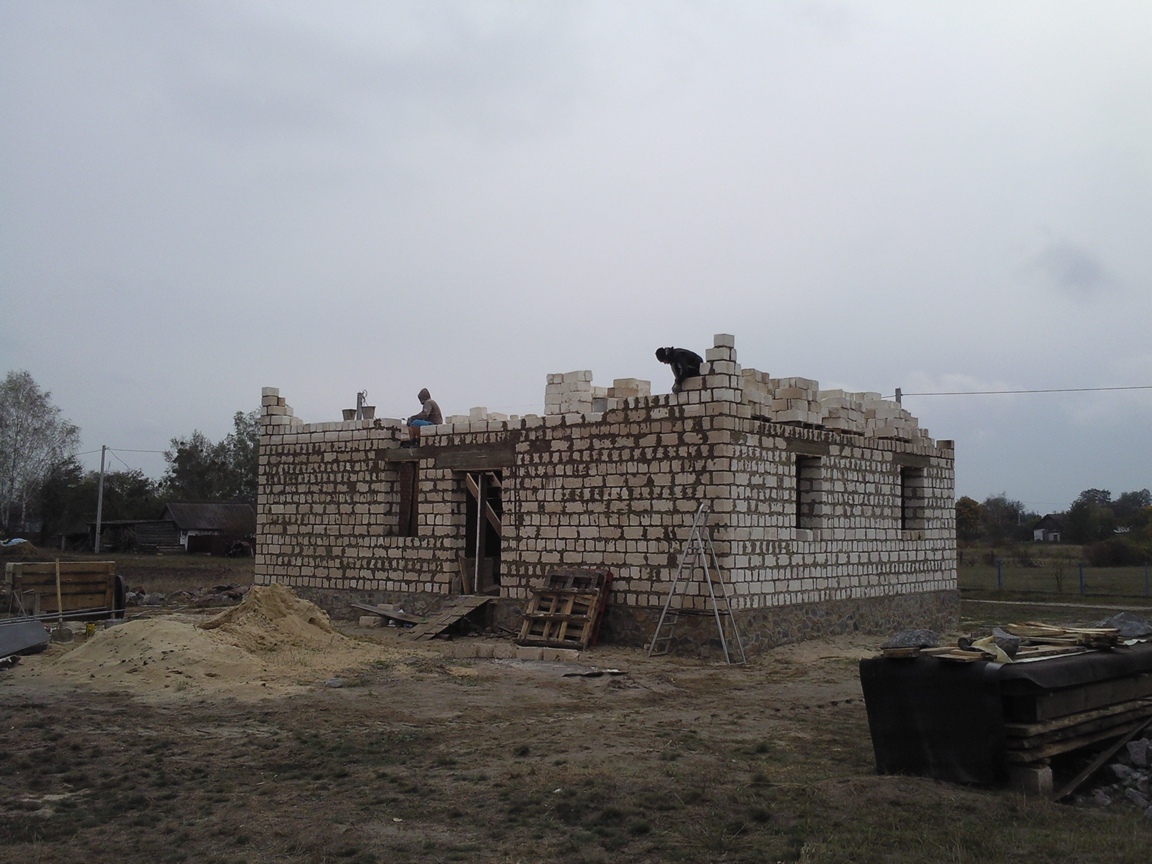

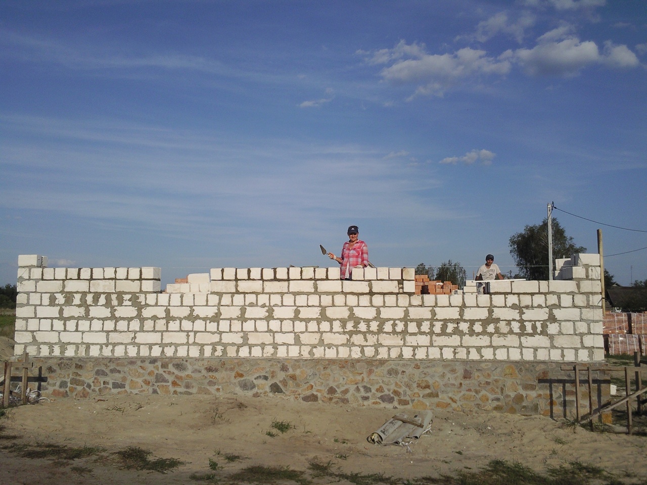

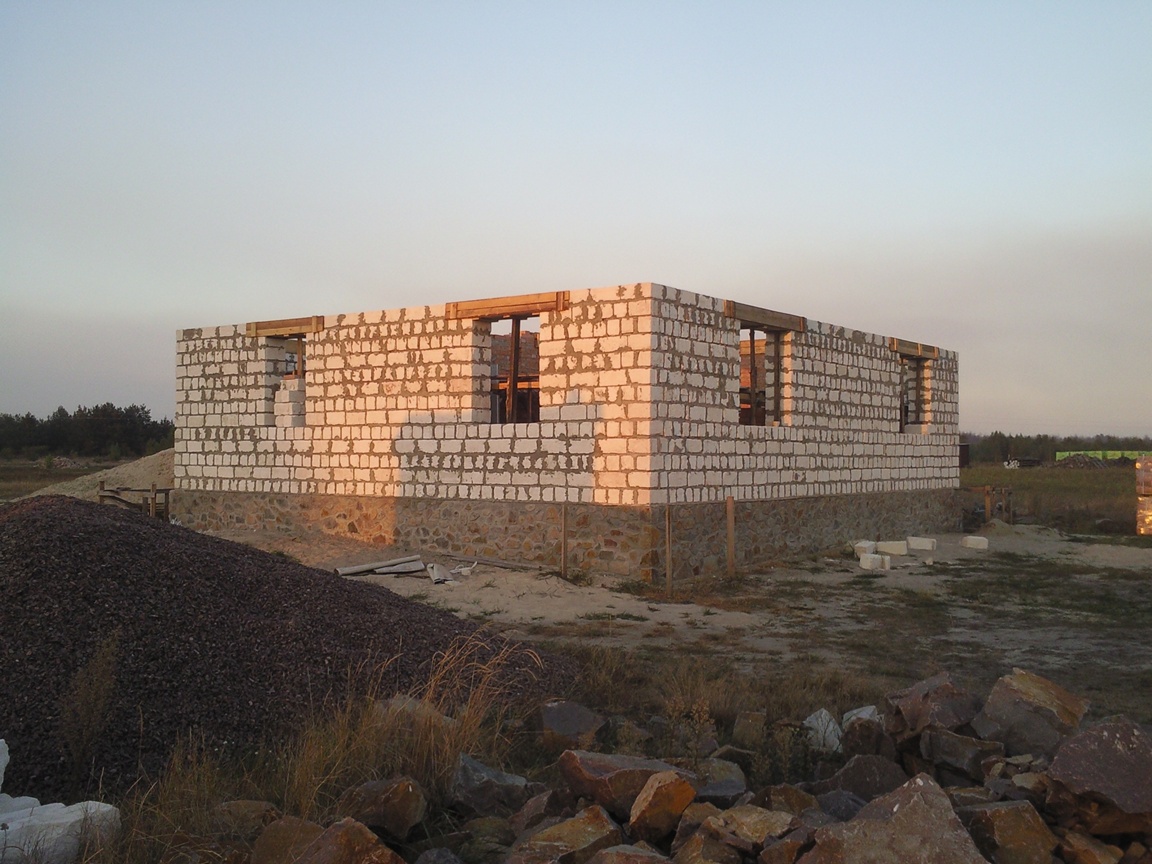

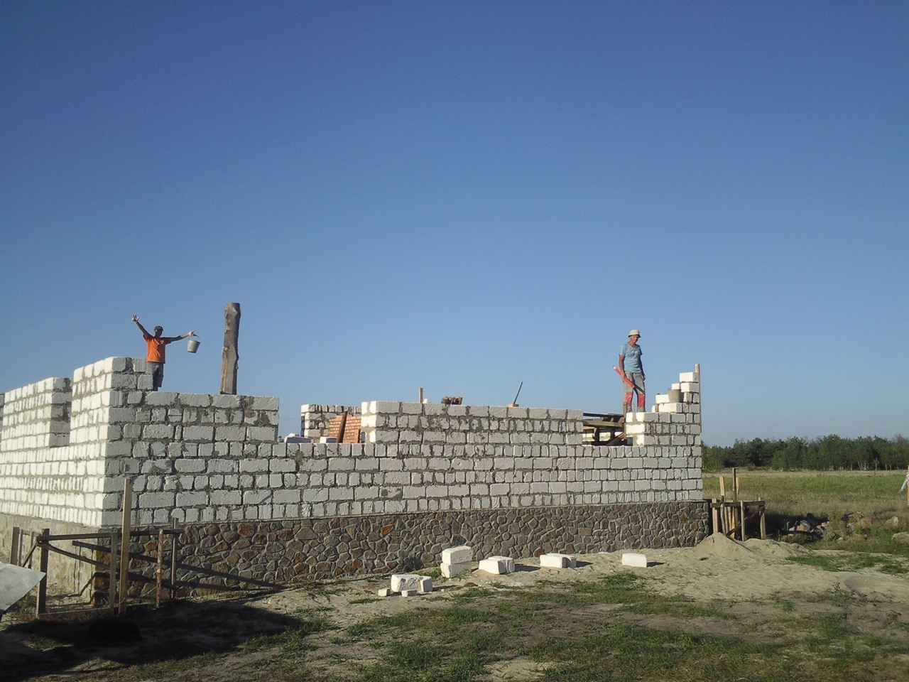

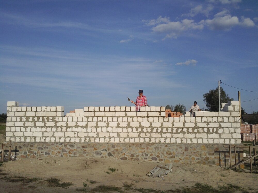

Willi Опубліковано: 29 листопада 2016 Автор Поділитись Опубліковано: 29 листопада 2016 Продовжуємо мурувати Посилання на коментар Поділитися на інших сайтах More sharing options...

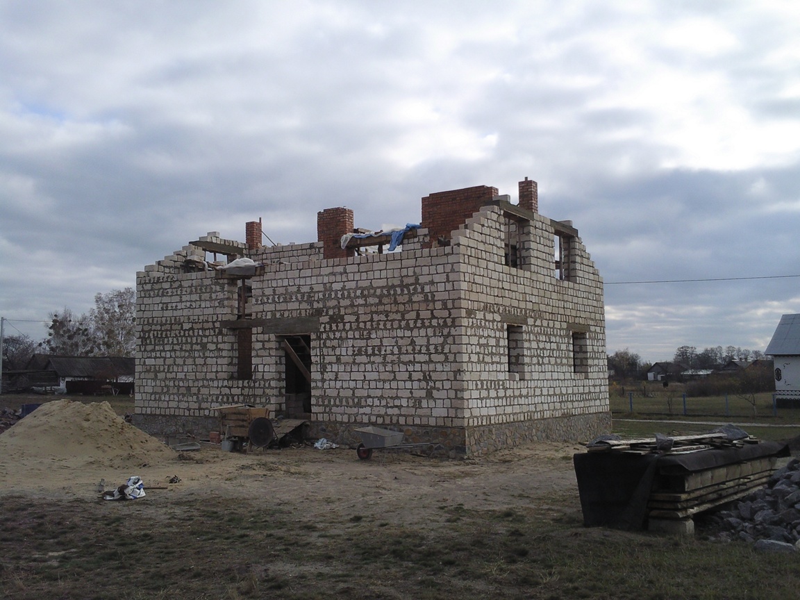

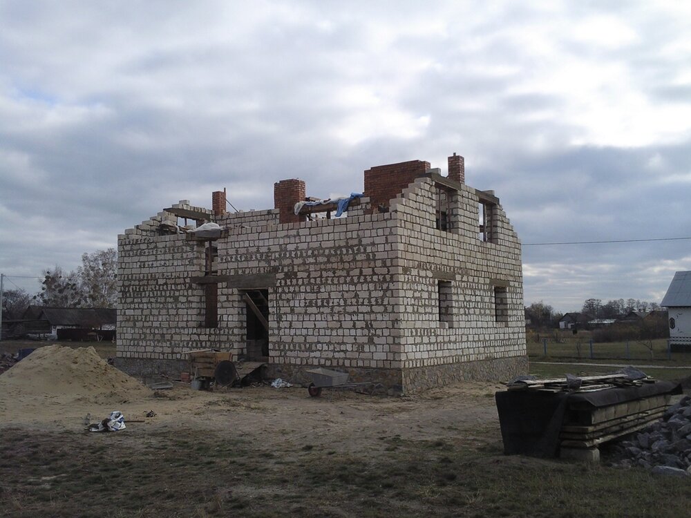

Willi Опубліковано: 29 листопада 2016 Автор Поділитись Опубліковано: 29 листопада 2016 13 листопада, перший сніг Нелегка це праця - будувати хату... 2 Посилання на коментар Поділитися на інших сайтах More sharing options...

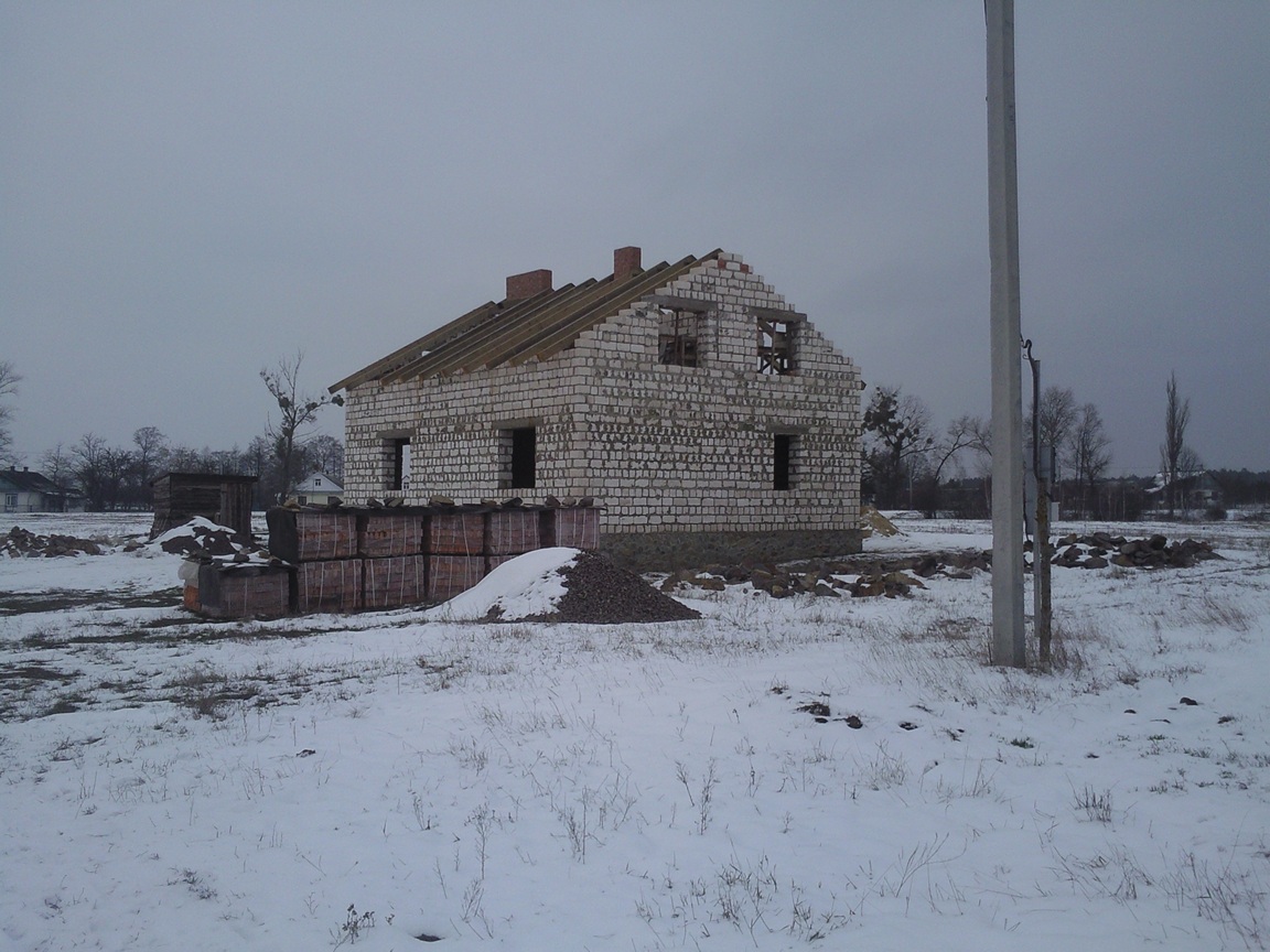

voiceless Опубліковано: 13 грудня 2016 Поділитись Опубліковано: 13 грудня 2016 Привіт колезі по заннятю! Гарний будинок будуєш, удачі тобі та швидкого новосілля! Щодо санвузлів - я також спочатку вирішив робити один санвузол на прешому поверсі, але в процесі будівництва вирішив, що зроблю невеличку кімнатку на мансарді куди зможу розмістити компакт та рукомийник, як показує практика сімейного життя - унітазу бути! ;) Доречі щодо перекриття, в мене такж балки, крок через 75-80 см. Зашалював доскою 100*25, але скоріш за все буду лити плиту, впевнений що таким чином і шумоізоляція буде краща і буде відсутній звук від кроків (чого саме менше не хочу) Тим більши порахувавши, що вирівнювання полу брусками (виставляння) потім зашивка осб та підшивка мінвата+бар*єр+натяжна стеля буде недостатньо тай і дорожче. Будинок плануєш утепляти ззовні? Скважина у тебе чи криниця? бачу лише, що насос встановлений, а з яких недрів він воду помпує невідомо... Самому просто потрібно буде копати скважину, у нас до каменю 25 м, а потім по каменю потрібно метрів з 20-25 пройти щоб води вистачало. Накривати будинок плануєш цього року чи законсервував? Якщо не секрет - чим плануєш крити? 1 Посилання на коментар Поділитися на інших сайтах More sharing options...

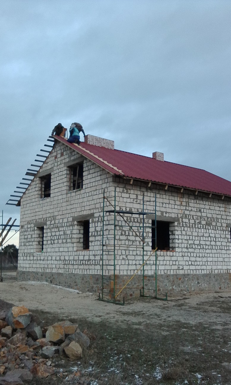

Willi Опубліковано: 13 грудня 2016 Автор Поділитись Опубліковано: 13 грудня 2016 Привіт! Дякую за хороші побажання ) Приміщення над ванною, хоч і назване кабінет, але буде використовуватись частково як технічне - там розміщу бак із холодною водою, а в перспективі і ємкість для гарячої води, планую зробити нагрів води від сонця. Чому бак - бо насоси із пресконтролем залежні від електрики, а вона іноді відсутня по пів дня, а так буде резерв. То у тім приміщенні можливо буде відгородити малий санвузол, усі комунікації розміщені близько, і великих проблем бути не повинно. Але це у майбутньому, бо і другий поверх буду доводити вже аж як заселюсь, інакше не виходить... А на що плита буде опиратись? чи вона буде лежати на балках? Я балки положив із кроком 60 см, стелю першого поверху хочу зробити вагонкою. Утеплення будинку також питання майбутнього. У наших місцях вода не глибоко, обсадна труба скважини має довжину 20м. На смак хороша, і тече скільки хочеш ) Зараз займаюся дахом, на північному схилі прибив СДМ strotex і лати, взявся за південний схил. Накрити хочу металопрофілем, купив профіль висотою 33мм, колір 3009 матовий, товщина 0,45 і як запевнили продавці, з італійського металу ))) Добавлено через 5 минут Систему крокв зібрав за схемою без розпору, дуже налякали мене історії про те, як дах розвалює стіни, та й сусід, котрий торік збудував коробку і накрив, цього року мусів стягувати мурлати... По коньку кинув прогон, перерізом 100х200мм, який опирається на колони, вмуровані у фронтони, і плечі, зроблені заодно з коминами. Прогон не суцільний, його розділяють комини на три частини. Де прольоти більші (3..3,5м), там поставив стойки під прогон. 2 Посилання на коментар Поділитися на інших сайтах More sharing options...
voiceless Опубліковано: 13 грудня 2016 Поділитись Опубліковано: 13 грудня 2016 Плита буде лежати на балках, доски простелю плівкою, кину сітку і стяжку. Балки в мене хороші - витримають. Стосовно нагріву води колекторами - ти красавчик, це також моя мрія разом з панелями на даху та зеленим тарифом... але про це згодом) Стосовно поперечини між кроквами у фронтоні ти переборщив - нікуди вони не роз*їдуться, бантини ж їх тримають)) А тим більше в тебе стіна цегельна (не з газобетону...), якщо ти гарно анкери закріпив чи навіть арматуру вмурував - забудь про ці страхи)) В мого твариша термодім як у мене, будинок 10*8м, фронтони по довшій стороні, кроква 6,5 м!!! Дах 140 квадратів, великі вікна, конструкція даху як у мене - він теж переживав з приводу "розходження", але дах витримує, і слава Богу! 1 Посилання на коментар Поділитися на інших сайтах More sharing options...

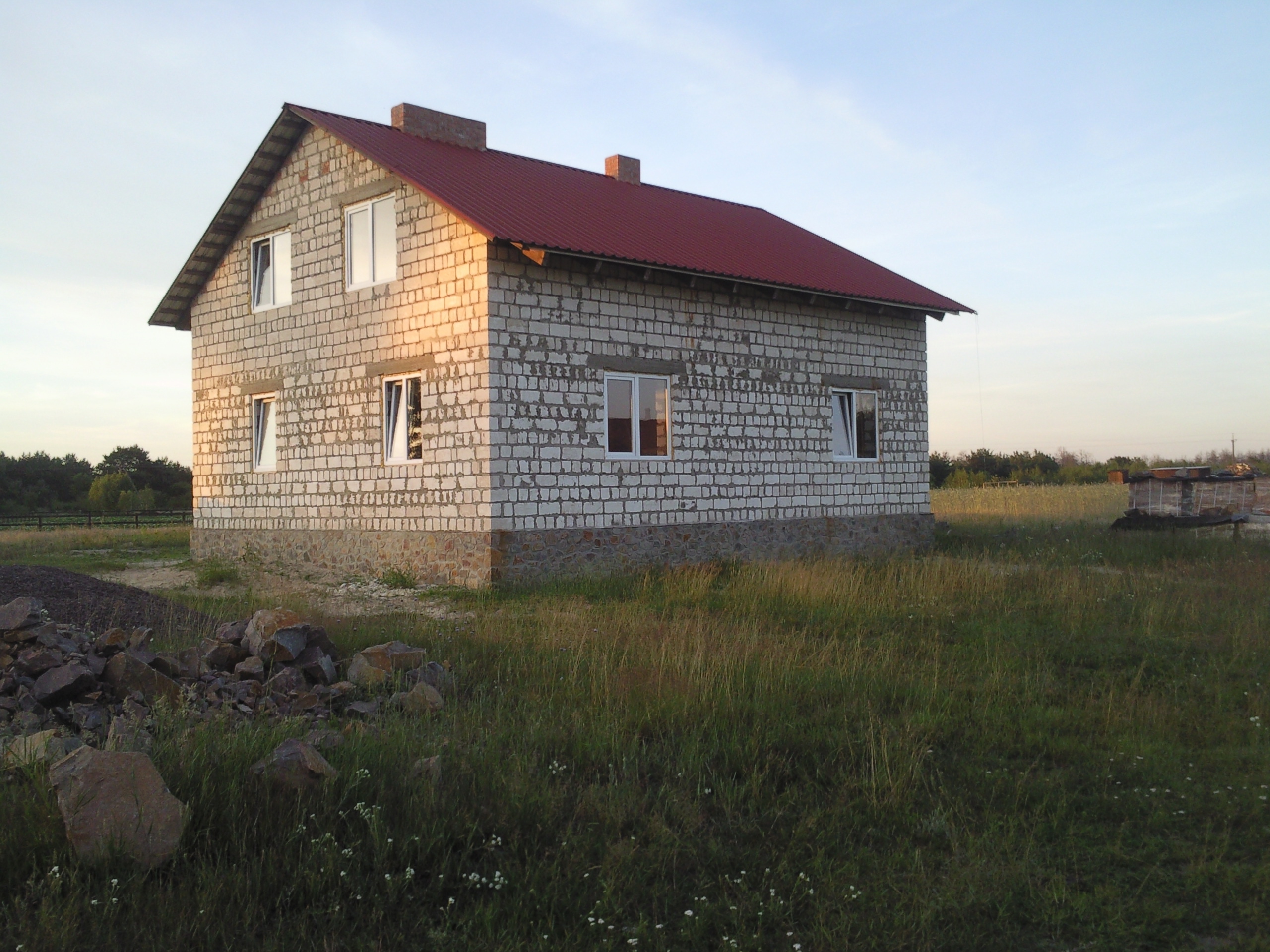

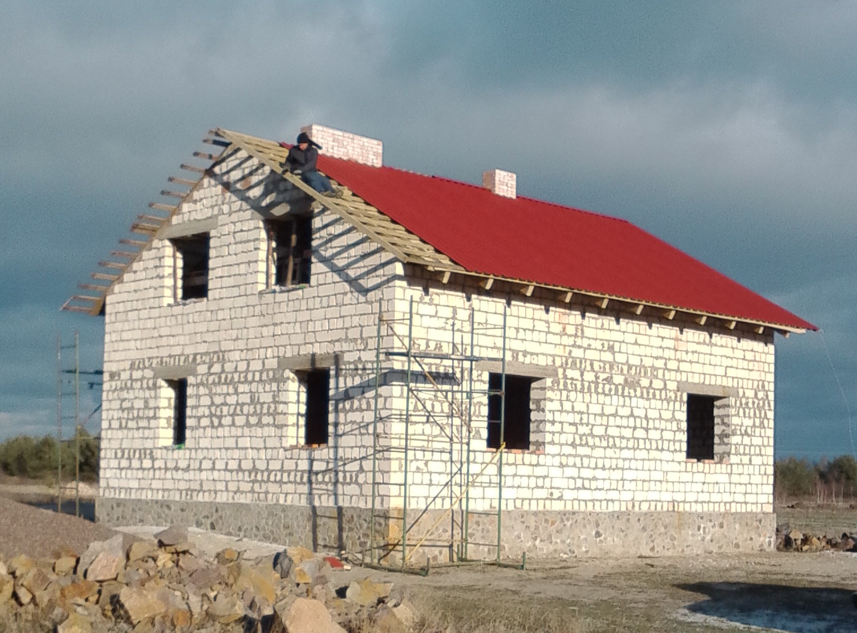

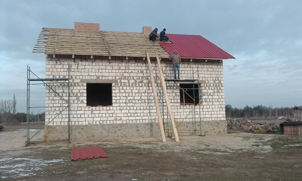

Willi Опубліковано: 14 березня 2017 Автор Поділитись Опубліковано: 14 березня 2017 2-3 січня була тиха і нехолодна погода, накрив хату 3 Посилання на коментар Поділитися на інших сайтах More sharing options...

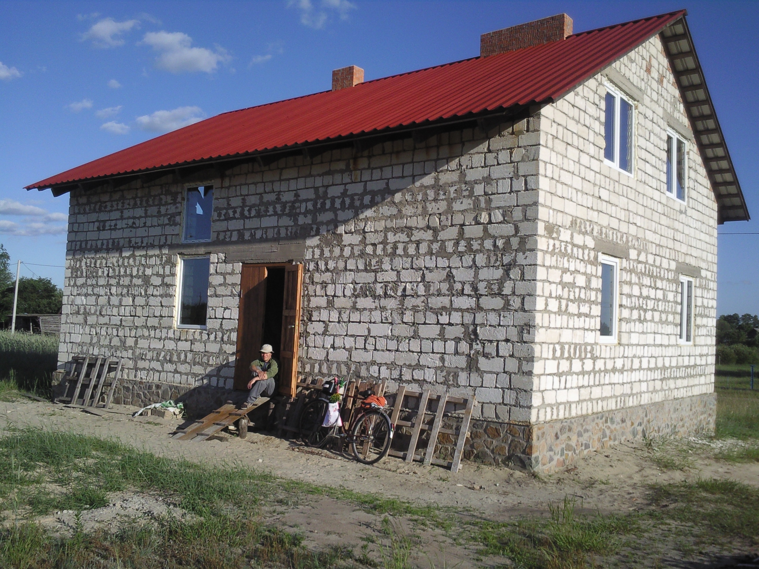

Willi Опубліковано: 27 червня 2017 Автор Поділитись Опубліковано: 27 червня 2017 Вставив вікна і тимчасові двері, будинок набуває зовсім іншого вигляду Зробив одвірки із дошки 50ки, двері зібрав на саморізах, врізав замок, пофарбував, на період будівництва те що треба ) Посилання на коментар Поділитися на інших сайтах More sharing options...

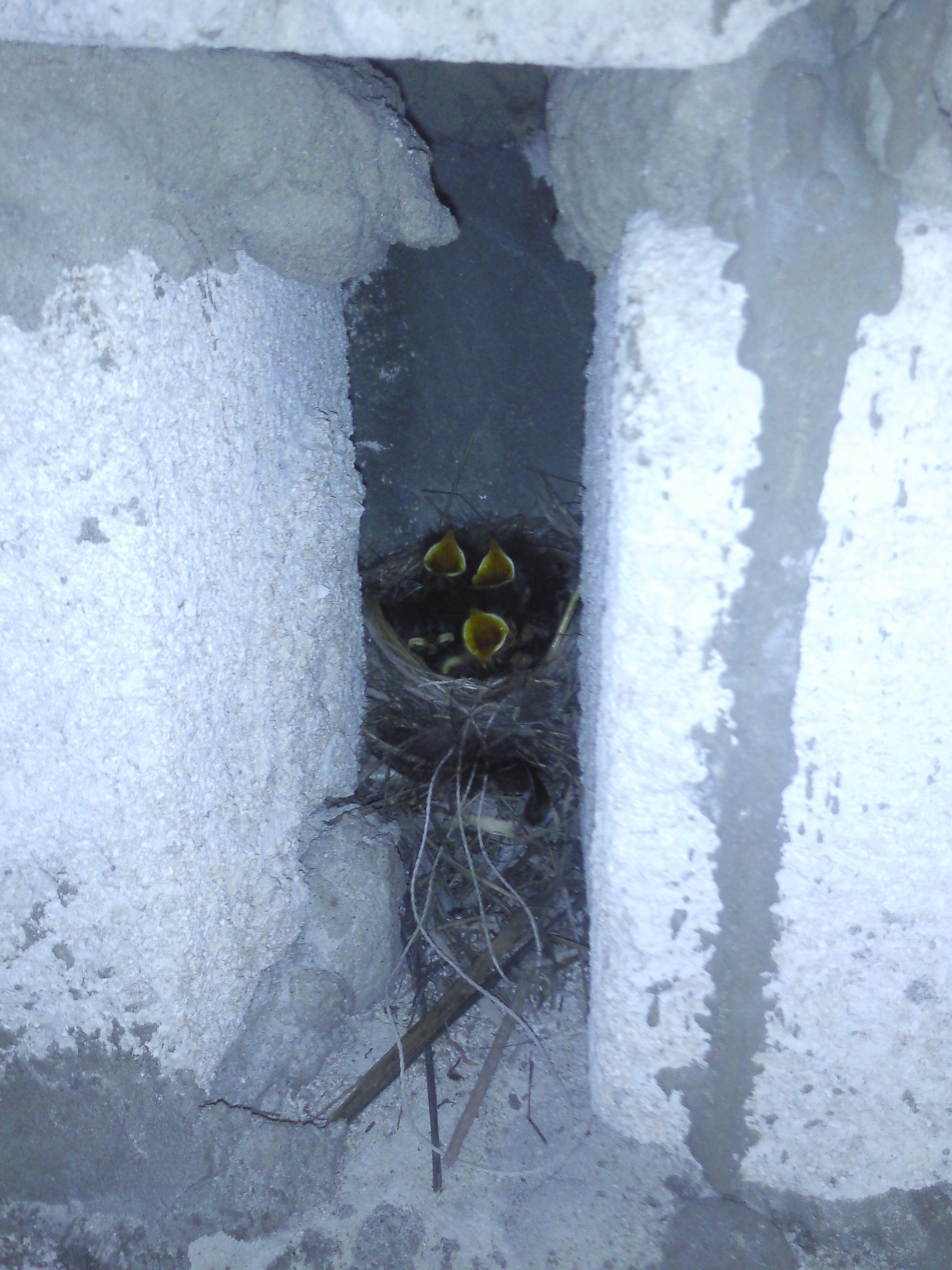

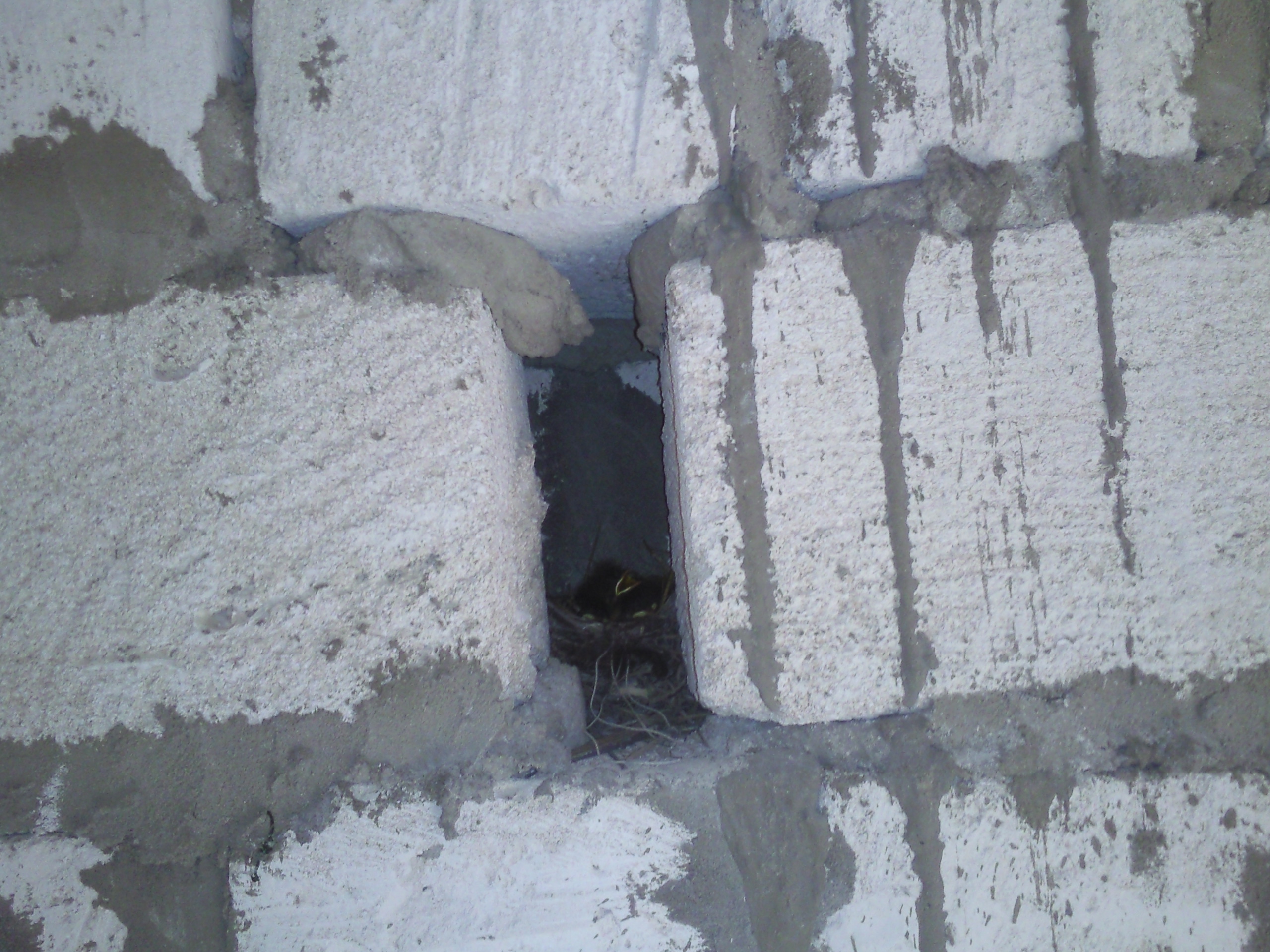

Willi Опубліковано: 27 червня 2017 Автор Поділитись Опубліковано: 27 червня 2017 Десь через тиждень після того, як поставив вікна (двері були вже раніше), почув якісь звуки. Приглядаюсь - у щілині в стіні, що залишилась після риштування, пташки звили гніздо і висиділи пташенят! І хоч доступу через вікна немає, дорослі залітають під дахом зі сторони мауерлата, пролітають через щілини в настилі другого поверху і годують своїх малят! 3 Посилання на коментар Поділитися на інших сайтах More sharing options...

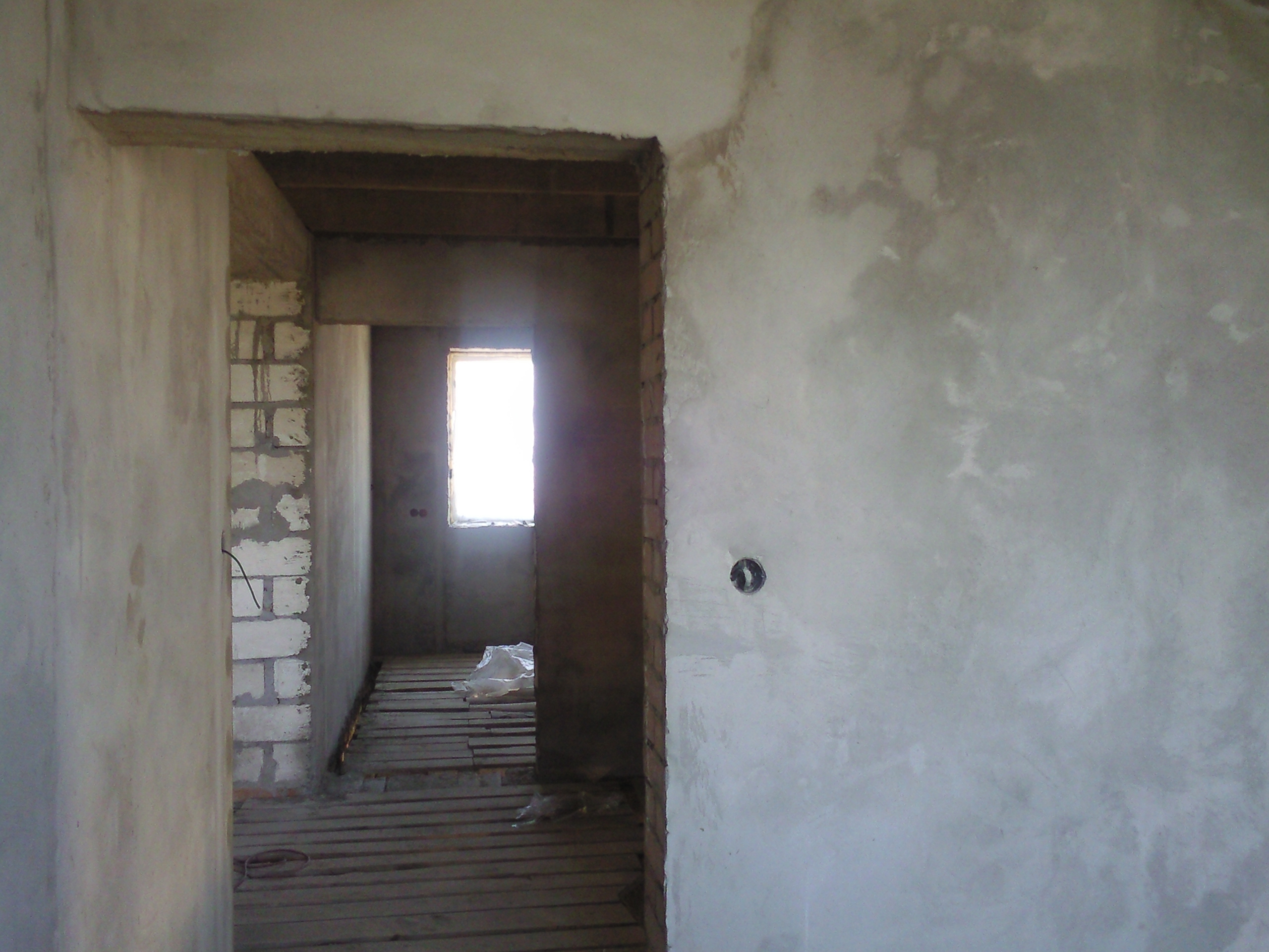

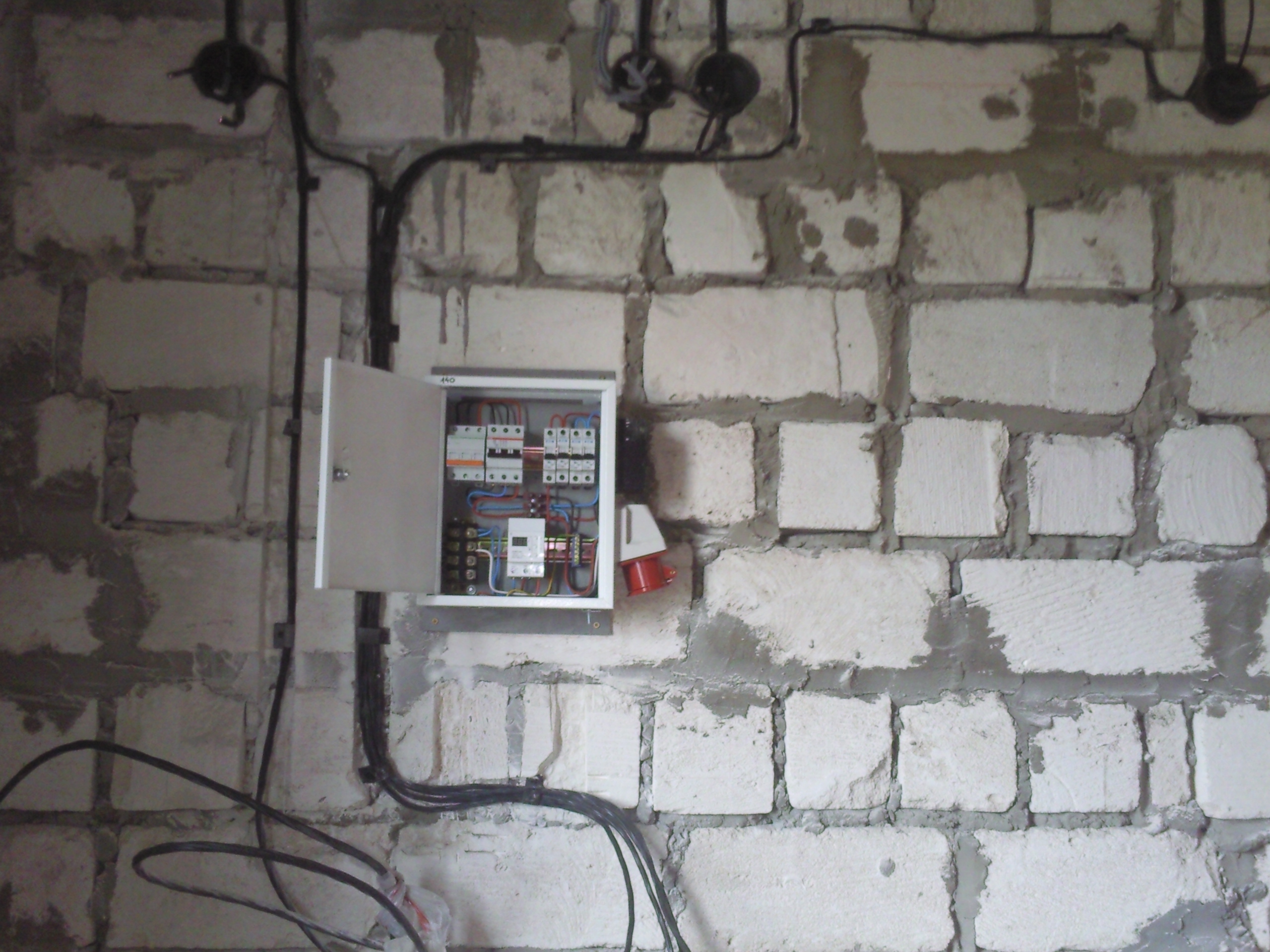

Willi Опубліковано: 6 серпня 2017 Автор Поділитись Опубліковано: 6 серпня 2017 Вимурував перестінки на мансарді, посвердлив місця на підрозетники, коробки, поробив штроби, розклав кабелі .... Проводка розділена для освітлення та розеток, 1 поверх на одній фазі, мансарда на іншій. На кухню завів 3 фази для електроплити. 1 Посилання на коментар Поділитися на інших сайтах More sharing options...
Willi Опубліковано: 6 серпня 2017 Автор Поділитись Опубліковано: 6 серпня 2017 Залишилось ще поз'єднувати проводи у коробках та підрозетниках, перевірити усе і можна братись за штукатурку... 2 Посилання на коментар Поділитися на інших сайтах More sharing options...

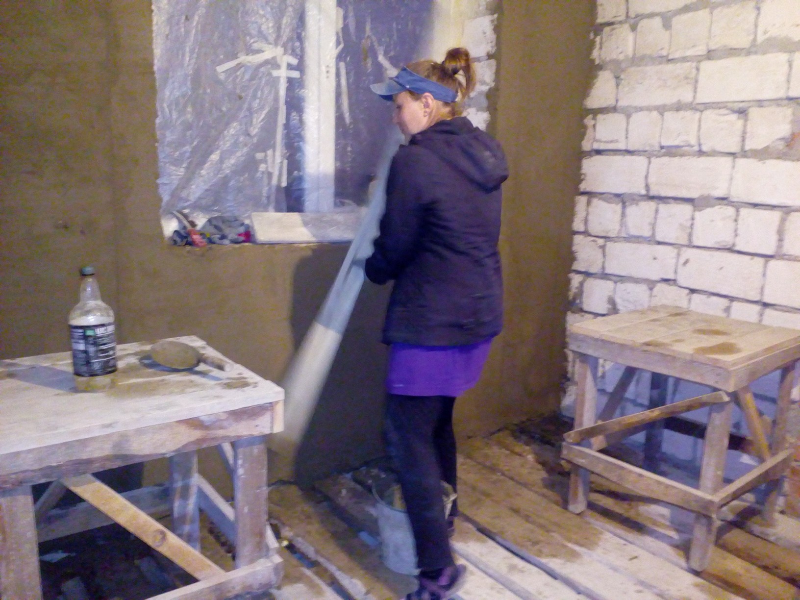

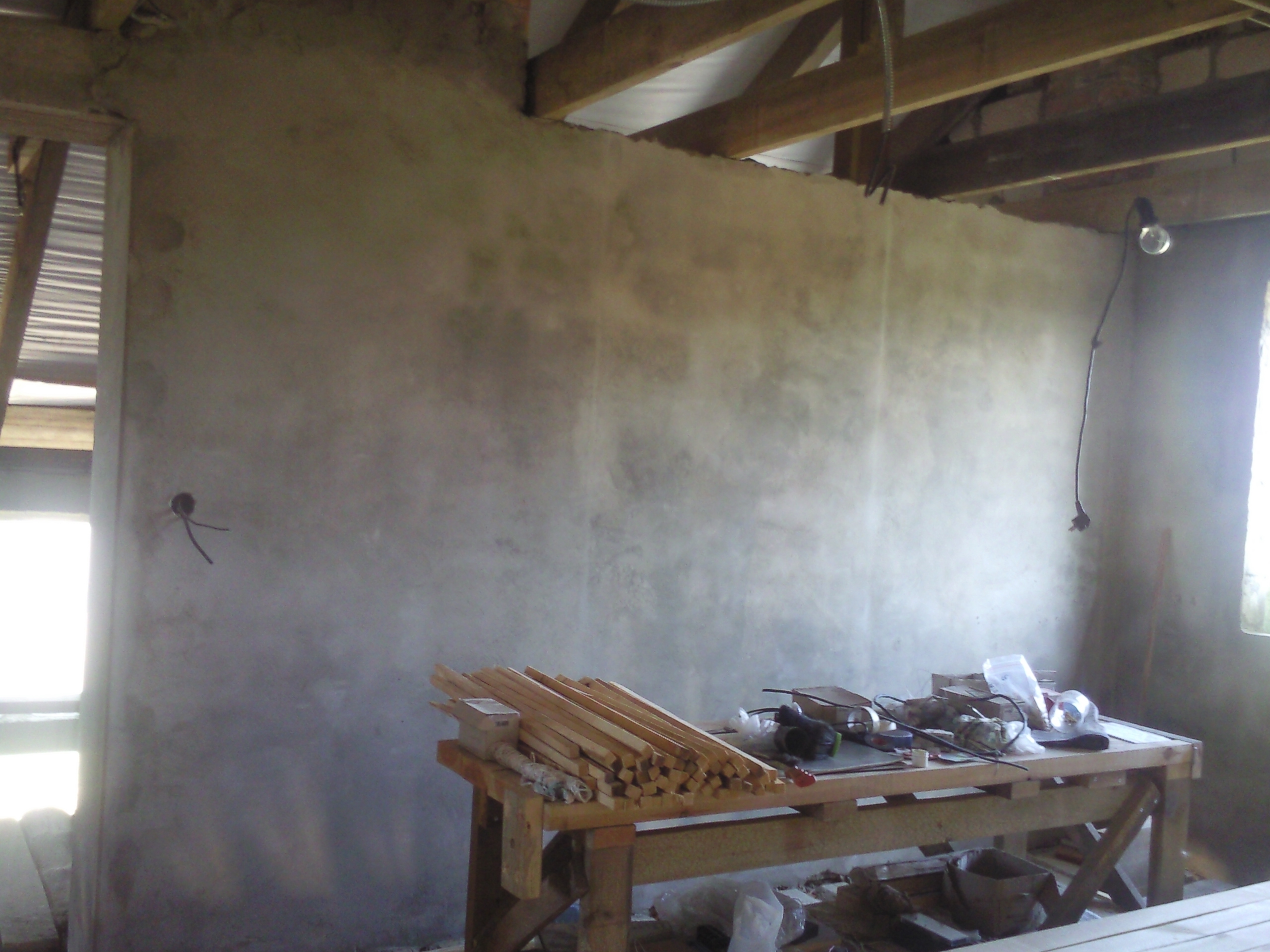

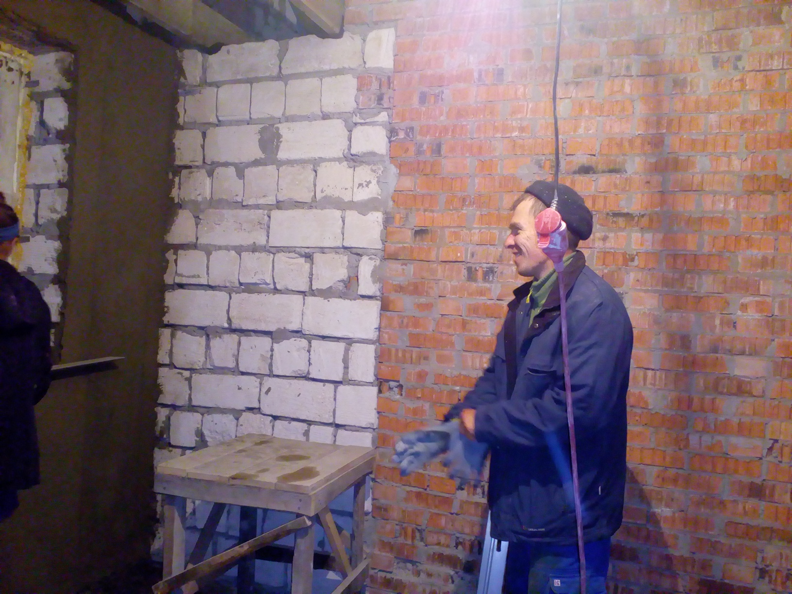

Willi Опубліковано: 23 вересня 2017 Автор Поділитись Опубліковано: 23 вересня 2017 Штукатурка!.. Декілька разів перечитував тему по штукатурці шановного Мастерка, і нарешті, потихеньку почав пробувати. Спочатку дуже повільно, з відпаданнями, неприставаннями, але чим раз то краще і процес пішов. Дружина побачила, їй сподобалось, взялася помагати )))))) 2 Посилання на коментар Поділитися на інших сайтах More sharing options...
Willi Опубліковано: 23 вересня 2017 Автор Поділитись Опубліковано: 23 вересня 2017 Вчора закінчили стіни мансардного поверху На жаль, не вдається щоденно працювати, а тут ще й якась простуда чіпляється... 2 Посилання на коментар Поділитися на інших сайтах More sharing options...

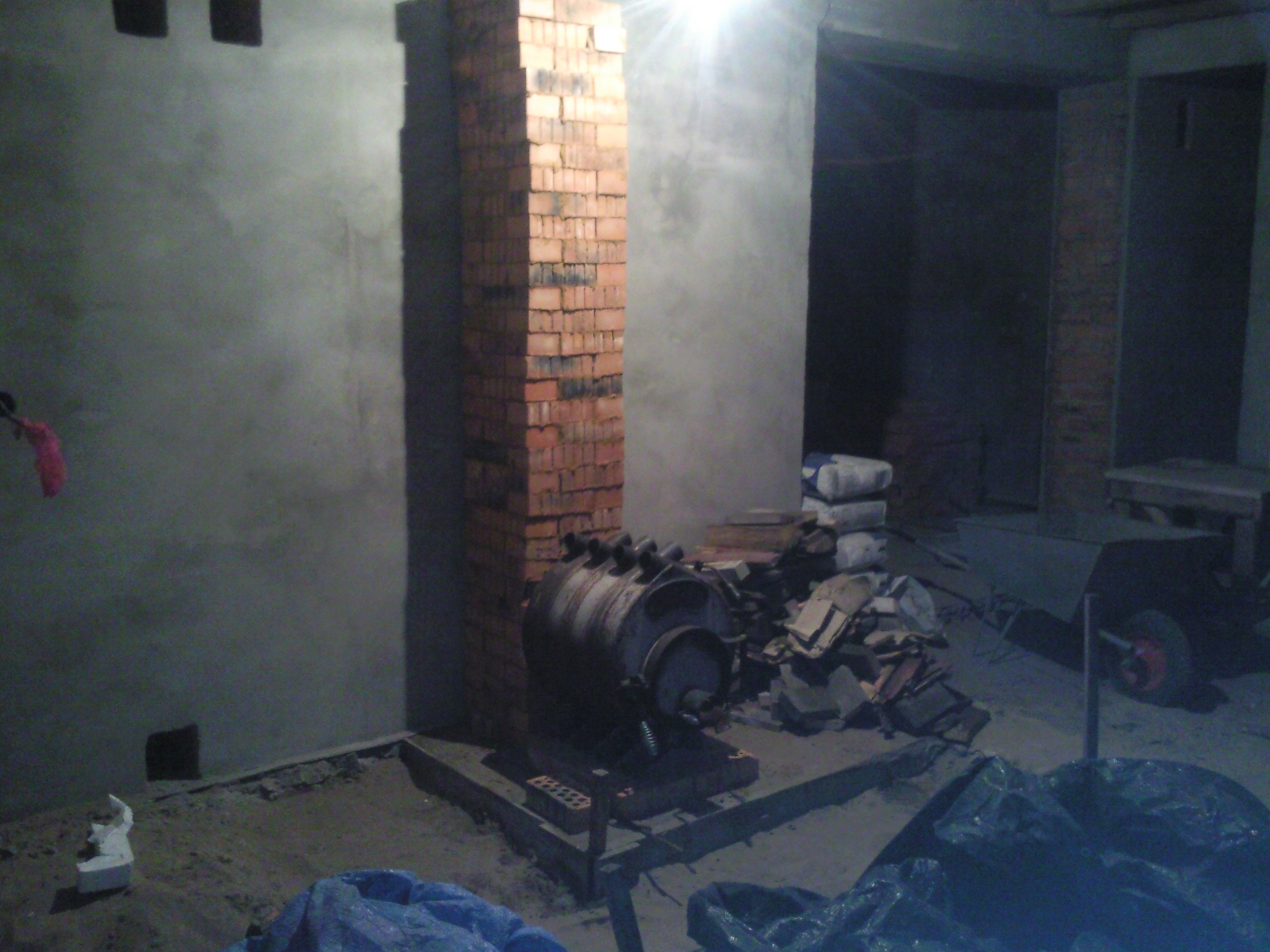

Willi Опубліковано: 16 листопада 2017 Автор Поділитись Опубліковано: 16 листопада 2017 Вже можна і погрітись Посилання на коментар Поділитися на інших сайтах More sharing options...
