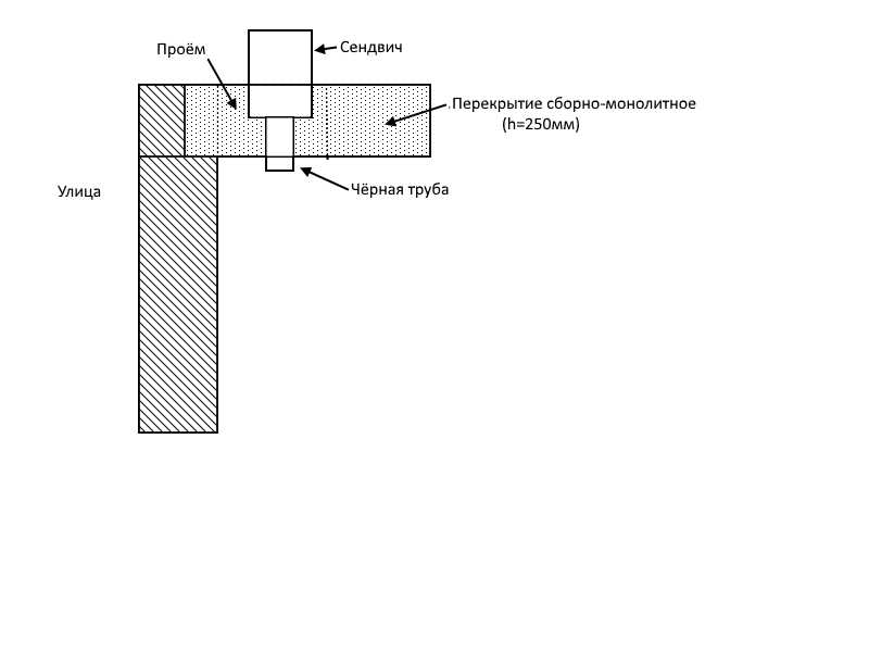

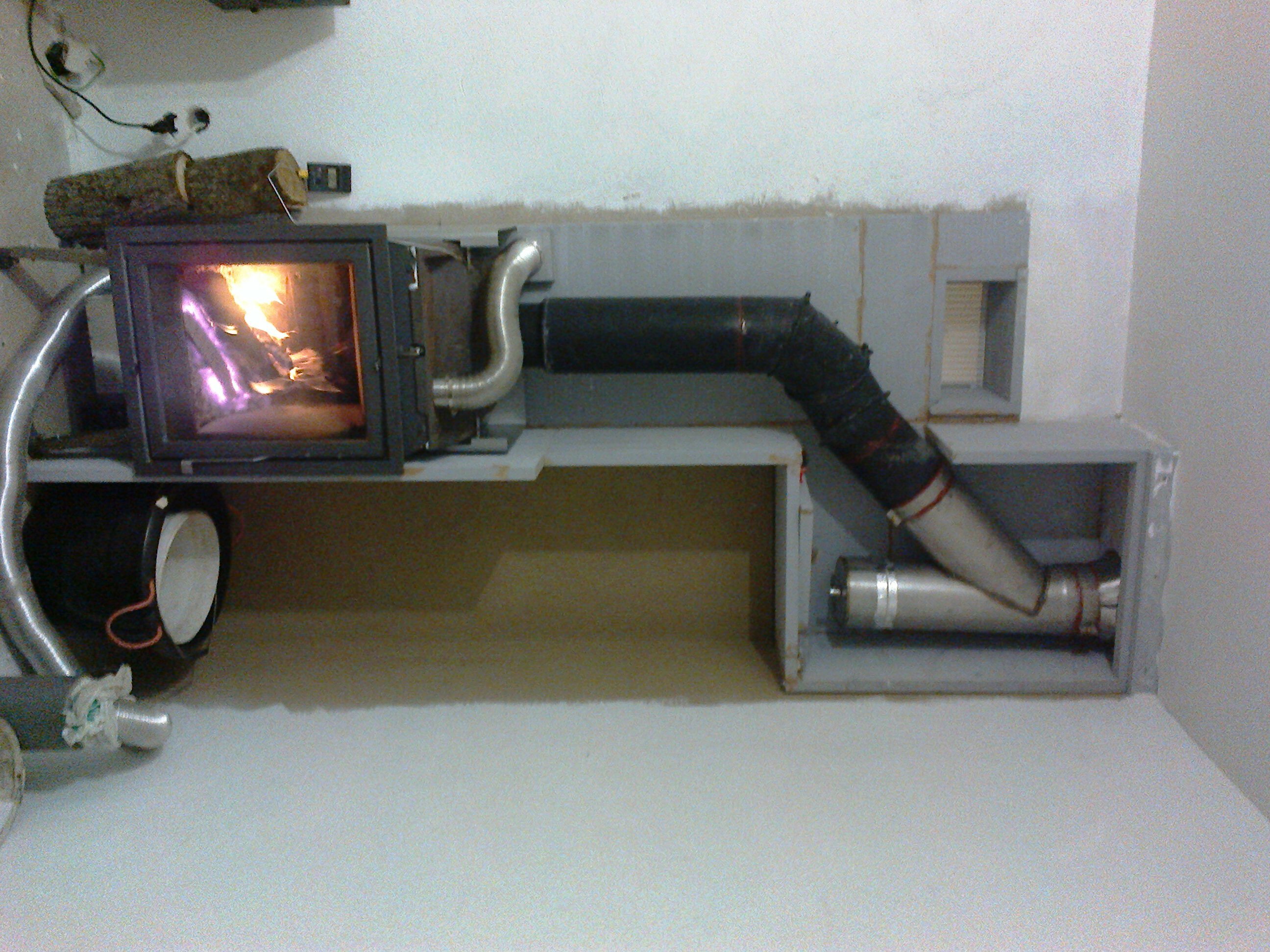

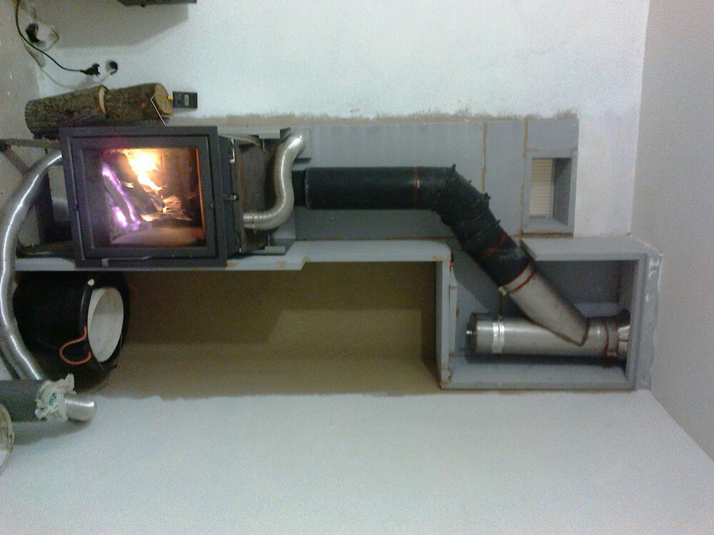

VincentVega Опубліковано: 4 лютого 2016 Автор Поділитись Опубліковано: 4 лютого 2016 (змінено) Почитайте на досуге. www.ventkanal.ru/dh.html Прочитал и прослезился узнаю свою ситуацию во многих случаях Конечно, хочется сделать и забыть долго. Перекрытие у меня сборно-монолитное, черная труба заходит на 10 см в проем. Схема. если снять дефлектор, как защитить дымоход от крупного мусора(птица , напр)? Решетка? Змінено 4 лютого 2016 користувачем VincentVega Посилання на коментар Поділитися на інших сайтах More sharing options...

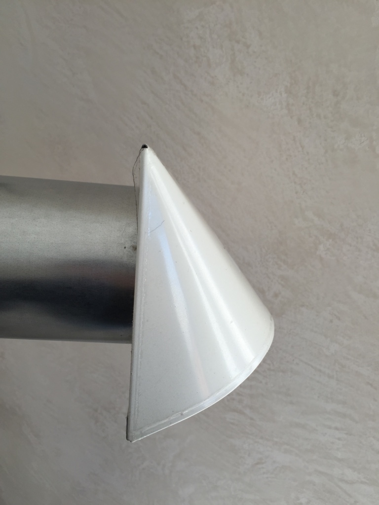

SON Опубліковано: 4 лютого 2016 Поділитись Опубліковано: 4 лютого 2016 как защитить дымоход от крупного мусора(птица , напр)? Решетка? Решетка с ячейкой 5*5 см (не лучшее решение), либо конус. Птичкам греть задницу на конусе тупо неудобно. :D Или вспомнить опыт наших предков. Никогда не замечали, что на крестах церквей птицы никогда не сидят и не гадят, и тем более не вьют гнезда? А все очень просто, там торчат иголки. Посилання на коментар Поділитися на інших сайтах More sharing options...
VincentVega Опубліковано: 4 лютого 2016 Автор Поділитись Опубліковано: 4 лютого 2016 либо конус. оно? Посилання на коментар Поділитися на інших сайтах More sharing options...

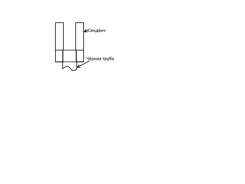

SON Опубліковано: 4 лютого 2016 Поділитись Опубліковано: 4 лютого 2016 Проблема в тім, що до фаховості Мішки Вам ще далеко і пишете забагато нісенітниць. Я в курсе фаховости продавана Миши из РБ. Продавец топок из меня честно говоря никакой. Ткните меня носом хоть в одну нисенитныцю, я ж не против. Или предложите другое решение проблемы. А меряться пиписьками - я уже вышел из пионэрского возраста. Добавлено через 1 минуту оно Да. Есть и покрасивше. :D Более детально стык черной трубы и сэндвича прорисуйте, чего куда входит. Посилання на коментар Поділитися на інших сайтах More sharing options...

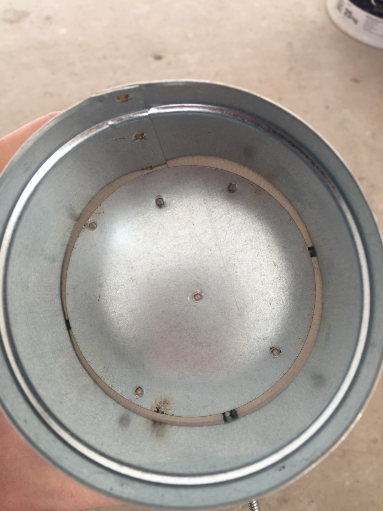

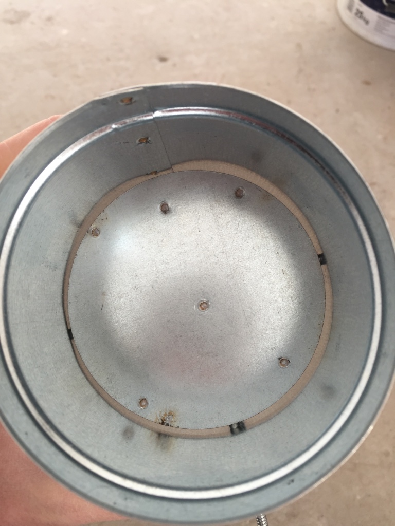

VincentVega Опубліковано: 4 лютого 2016 Автор Поділитись Опубліковано: 4 лютого 2016 Более детально стык черной трубы и сэндвича прорисуйте, чего куда входит. Вот. Сендвич собран по дыму, в этом месте переход на "по конденсату", соотв., чёрная - сверху Посилання на коментар Поділитися на інших сайтах More sharing options...
VincentVega Опубліковано: 5 лютого 2016 Автор Поділитись Опубліковано: 5 лютого 2016 Приезжали монтажники по моей просьбе. Обнаружилось следующее : 1) Дефлектор просто рыдает 2) Радиус сэндвича внутренний меньше радиуса юбки конденсатосборника Посилання на коментар Поділитися на інших сайтах More sharing options...
SON Опубліковано: 5 лютого 2016 Поділитись Опубліковано: 5 лютого 2016 Обнаружилось следующее :1) Дефлектор просто рыдает Все логично, законы мироздания везде одинаковы. :D И это еще нет "взрослых" морозов. Дымоход, в связи отсутствием шибера, очень неплохо работает в качестве вентканала. 2) Радиус сэндвича внутренний меньше радиуса юбки конденсатосборника Тут тож логика просматривается. Черная труба собрана в месте перехода на сэндвич "по конденсату", соотв. имеет больший диаметр, в т.ч. юбки конденсатосборника. Даж если б они (трубы) имели одинаковый размер, проблема была б точно такая. Чего делать дальше, уже грил. П.С. Чего Вы так озабочены притоком для закрытой топки, ежли во время простоя и без доп. притока тянет як з переляку? Посилання на коментар Поділитися на інших сайтах More sharing options...

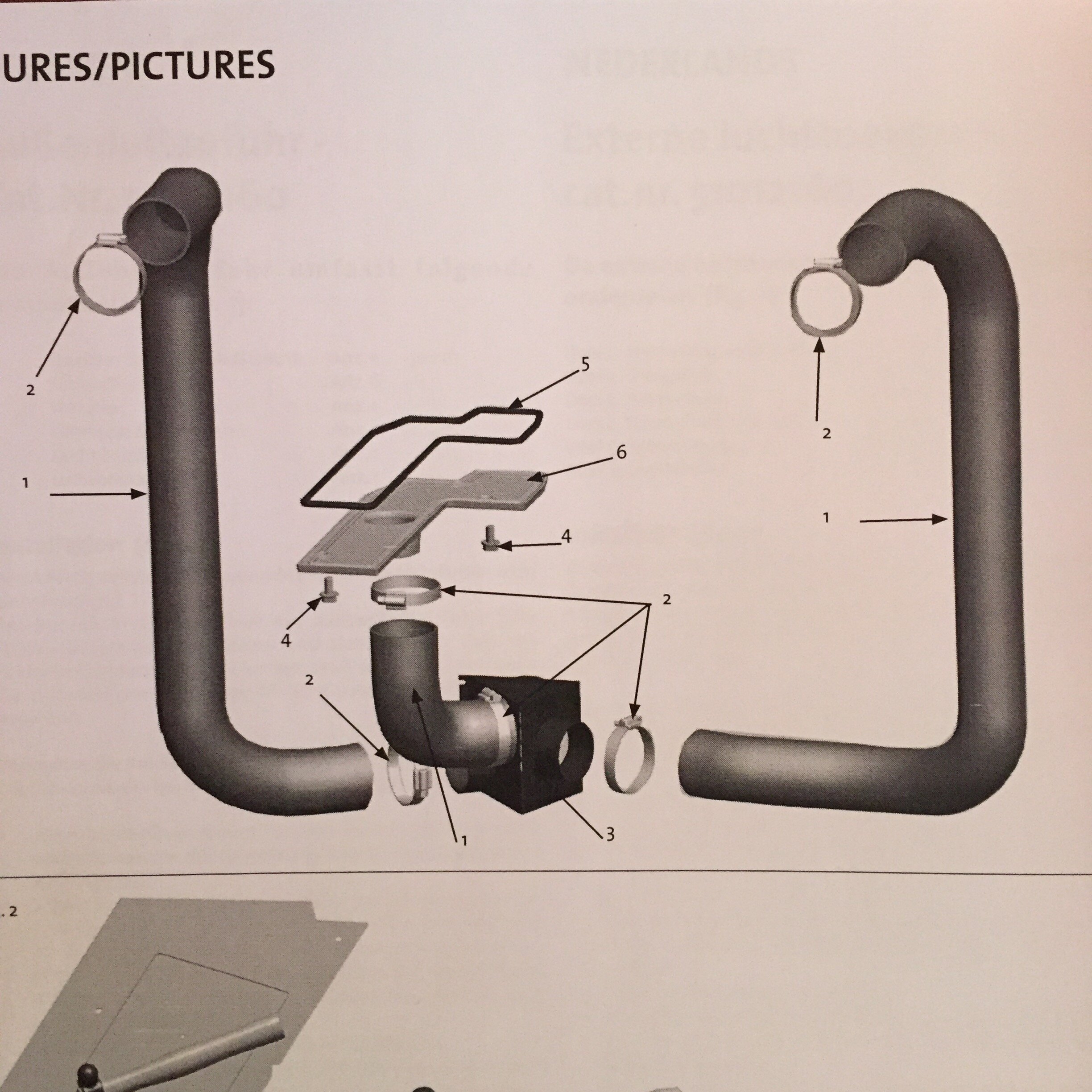

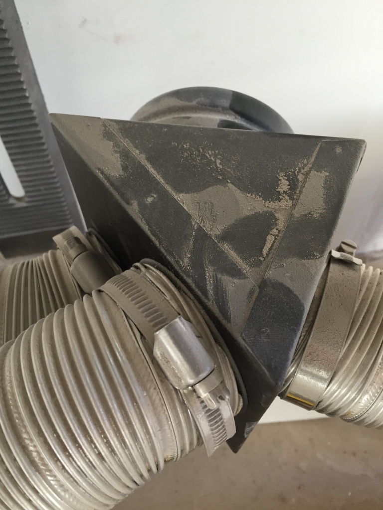

VincentVega Опубліковано: 7 лютого 2016 Автор Поділитись Опубліковано: 7 лютого 2016 (змінено) Так, 350я. Подача сверху. Я думал, что у 350 подвод воздуха снизу отдельно, сверху - отдельно. А оно разделяется внутри топки на верхнюю подачу и нижнюю. У меня 400 и конструкция несколько другая: подача снизу и сверху отдельными трубами. Причина вопроса была вот в чём: в четвернике(назовём его так) чувствуется тяга даже при закрытых верхней и нижней задвижках. Она небольшая, но есть. двойник закрывается не плотно (у поляков есть модель с силиконом, но мы его не рассматриваем, ибо норвеги зачем-то не ставят силикон ). Следовательно, полностью ток воздуха не остановит. Теперь, внимание, вопрос: нужен ли этот двойник в принципе, если он не перекрывает ток воздуха полностью? достаточно ли задвижек топки или таки поставить перед четверником двойник? Змінено 7 лютого 2016 користувачем VincentVega Посилання на коментар Поділитися на інших сайтах More sharing options...

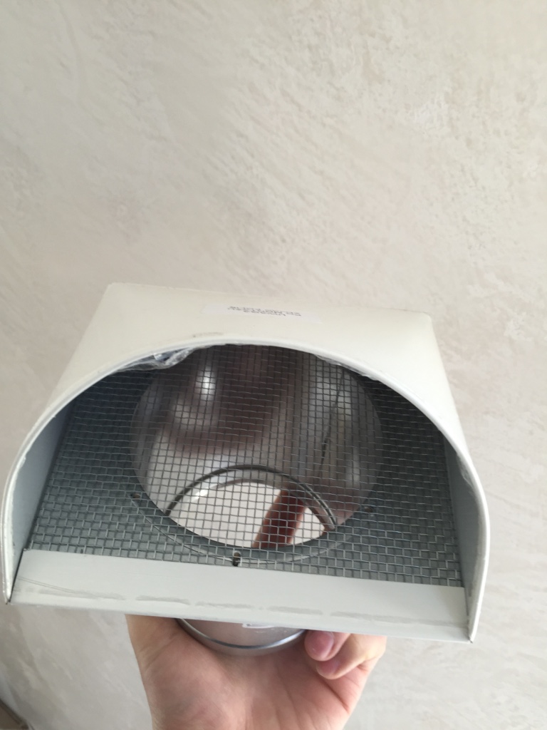

VincentVega Опубліковано: 7 лютого 2016 Автор Поділитись Опубліковано: 7 лютого 2016 (змінено) Зимой в отапливаемом доме это возможно при сочетании нескольких факторов. Сильном ветре определенного направления, расположении приточного отверстия с подветренной стороны и опрокидывании тяги в дым/вентканалах при "неправильной" высоте оголовков. В нашей местности по розе ветров преобладает Север/Северо-запад. Отверстие выходит на юго-запад. вроде как подветренная сторона. но ветер-то меняется постоянно Именно поэтому возник вопрос про оригинальную решетку для забора воздуха. Себе купил такое:раз, два. Змінено 7 лютого 2016 користувачем VincentVega Посилання на коментар Поділитися на інших сайтах More sharing options...
SON Опубліковано: 7 лютого 2016 Поділитись Опубліковано: 7 лютого 2016 Именно поэтому возник вопрос про оригинальную решетку для забора воздуха. Фиолетово какая решетка, козырек и пр., лишь бы мышам прохода не было. :D Посилання на коментар Поділитися на інших сайтах More sharing options...
VincentVega Опубліковано: 7 лютого 2016 Автор Поділитись Опубліковано: 7 лютого 2016 Фиолетово какая решетка, козырек и пр., лишь бы мышам прохода не было. :D Люди говорят, что (ссылка устарела), напр, не совместима с боковым ветром. Хз как оно на самом деле Посилання на коментар Поділитися на інших сайтах More sharing options...
SON Опубліковано: 7 лютого 2016 Поділитись Опубліковано: 7 лютого 2016 Люди говорят, что такая, напр, не совместима с боковым ветром Не заморачивайтесь, ставьте какая нравится. Умеют же продавцы задурить голову. Хз как оно на самом деле На самом деле средняя вставка (фильтр) очень быстро зарастет пылью. :D 1 Посилання на коментар Поділитися на інших сайтах More sharing options...
VincentVega Опубліковано: 7 лютого 2016 Автор Поділитись Опубліковано: 7 лютого 2016 Умеют же продавцы задурить голову. Соль в том, что продавцы пластиковой и отговорили её покупать. Посилання на коментар Поділитися на інших сайтах More sharing options...
