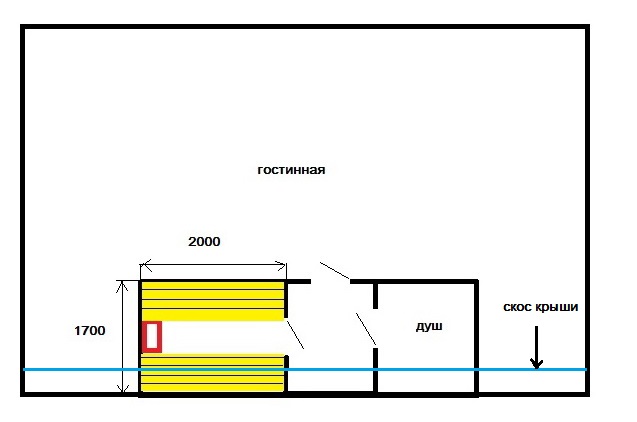

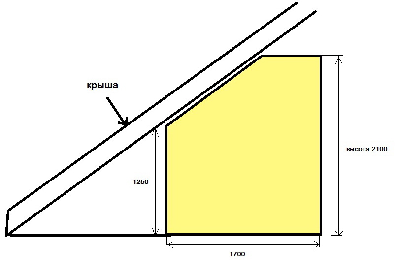

miccca Опубліковано: 19 січня 2016 Поділитись Опубліковано: 19 січня 2016 Планирую сауну на мансардном этаже. Уже есть электрокаменка harvia kip45 4.5кВт (обусловлено тем, что по сети у меня только 5кв). размер готового помещения обшитое вагонкой будет 2000/1700 и высотой 2100 с правой от входа,а в левой части имеется скос из за крыши, тут высота 1250. вопросы: - посоветуйте пожалуйста по планировке. сначала думал сделать как изображено на рисунке. Заходим в дверь, слева полка на высоте 40см от пола, справа полка на высоте 95см. Между полками в конце висит каменка. посоветуете как получше перепланировать в Г-образную? мой рост 171см. - По вентиляции. Её пока нет ни в душе не в сауне. Перечитал кучу советов, но так не могу понять...Правильно ли я мыслю? Приточная под каменкой, забор воздуха из помещения "гостинная". Вытяжная- в противоположной от печи стенке на высоте 100 см и куда? вентиляционным трубопроводом на улицу? Посилання на коментар Поділитися на інших сайтах More sharing options...
biz-kiev Опубліковано: 30 січня 2016 Поділитись Опубліковано: 30 січня 2016 полка на 50см работать не будет. делайте г . вход подведите под каменку. выход на противоположной стене снизу+обязательно сверху. их можно связать. вывод на улицу - стандартный Посилання на коментар Поділитися на інших сайтах More sharing options...

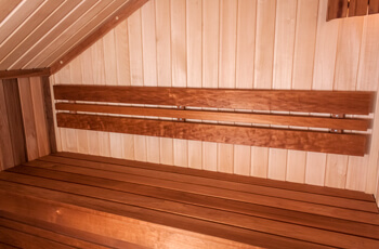

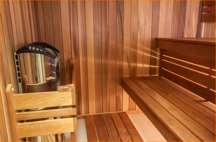

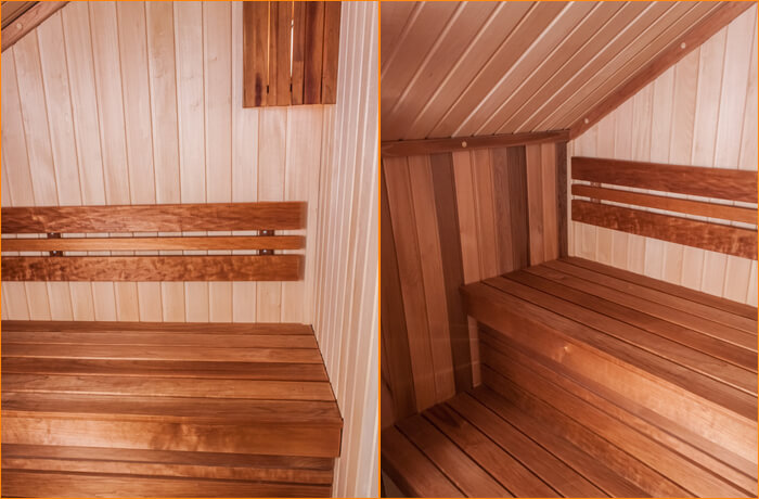

Dart L Опубліковано: 6 вересня 2016 Поділитись Опубліковано: 6 вересня 2016 (змінено) Пример реализации сауны в таком помещении Змінено 6 вересня 2016 користувачем Dart L 2 Посилання на коментар Поділитися на інших сайтах More sharing options...
