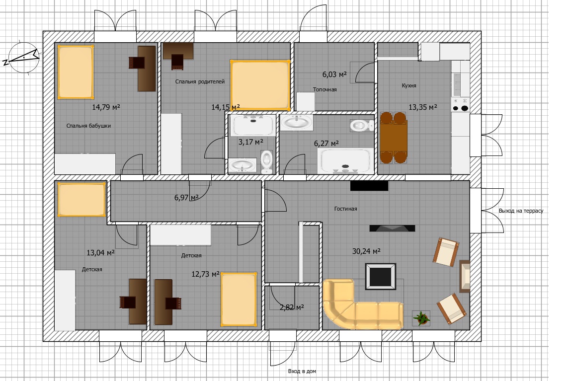

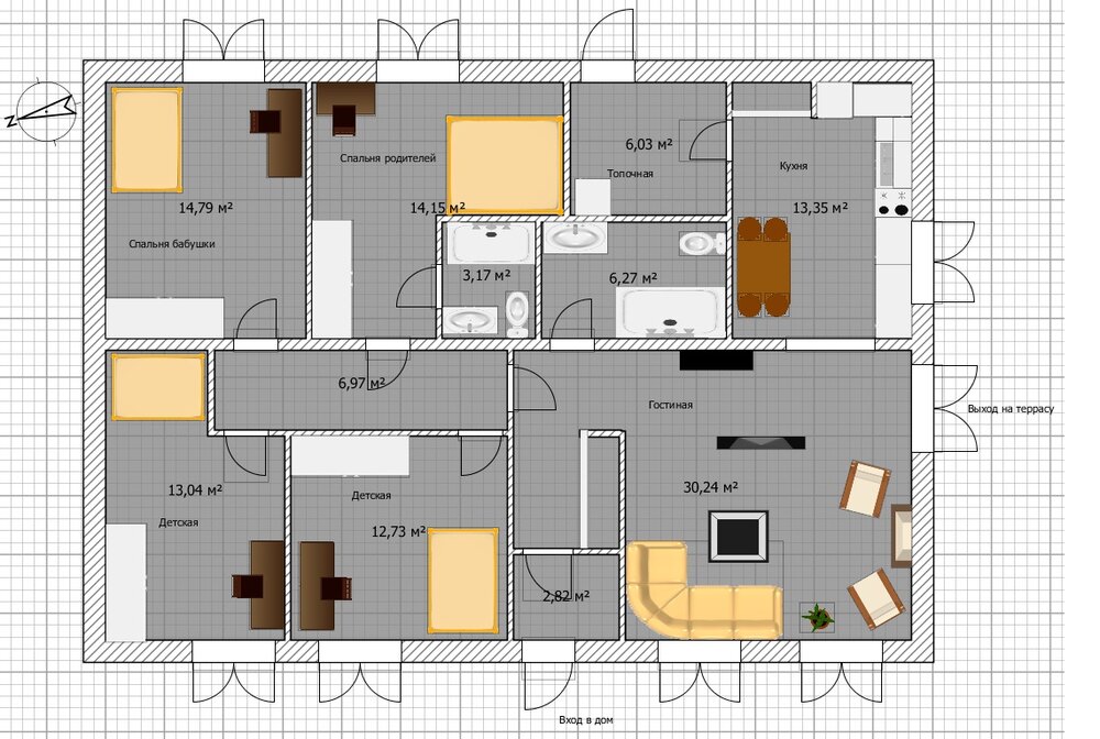

Maryan_bhfz Опубліковано: 17 січня 2016 Поділитись Опубліковано: 17 січня 2016 Добрый день. Прошу оценить планировку одноэтажного простого дома на 4 спальни. Заранее благодарен за конструктивную критику) Посилання на коментар Поділитися на інших сайтах More sharing options...
Cheh27 Опубліковано: 17 січня 2016 Поділитись Опубліковано: 17 січня 2016 Первое, что видится неудобным - это в спальне родителей кровать зажата стенами, может уменьшить-посунуть душевую-туалет, а сделать проход вокруг кровати. И тамбур выходит в гостиную сразу, может лучше его с коридором объединить? Да, и двери в туалеты лучше открывать наружу, а в спальне родителей поменяйте сторону открывания (в саму спальню), тогда двери не будут биться одна о другую. Посилання на коментар Поділитися на інших сайтах More sharing options...
maktub Опубліковано: 17 січня 2016 Поділитись Опубліковано: 17 січня 2016 А что это за помещение под 0,72м2? Посилання на коментар Поділитися на інших сайтах More sharing options...
abelor Опубліковано: 17 січня 2016 Поділитись Опубліковано: 17 січня 2016 Это принципиально, чтобы все "влезло" в прямоугольничек? Представляю, какой же скучный вид будет у Вашей недвижимости. Добрый день. Прошу оценить планировку одноэтажного простого дома на 4 спальни. Заранее благодарен за конструктивную критику) Посилання на коментар Поділитися на інших сайтах More sharing options...
ДОКС Опубліковано: 18 січня 2016 Поділитись Опубліковано: 18 січня 2016 Добрый день. Прошу оценить планировку одноэтажного простого дома на 4 спальни. Заранее благодарен за конструктивную критику) 1. Навіщо двері з санвузла прямесенько у "гостиная"? Якщо є можливість намагайтеся уникнути таких рішень... 2. Котельна замала. 3. Коридор зовсім без денного освітлення. Посилання на коментар Поділитися на інших сайтах More sharing options...
Maryan_bhfz Опубліковано: 18 січня 2016 Автор Поділитись Опубліковано: 18 січня 2016 Первое, что видится неудобным - это в спальне родителей кровать зажата стенами, может уменьшить-посунуть душевую-туалет, а сделать проход вокруг кровати. И тамбур выходит в гостиную сразу, может лучше его с коридором объединить? Да, и двери в туалеты лучше открывать наружу, а в спальне родителей поменяйте сторону открывания (в саму спальню), тогда двери не будут биться одна о другую. Ну то, что кровать зажата, это сознательно, из цикла "так хочу" По поводу открывания дверей спасибо, еще особо не продумывали, пока концептуально, что бы обозначить, что дверь есть) Добавлено через 52 секунды А что это за помещение под 0,72м2? Для хранения швабры и пылесоса Посилання на коментар Поділитися на інших сайтах More sharing options...
maktub Опубліковано: 18 січня 2016 Поділитись Опубліковано: 18 січня 2016 Для хранения швабры и пылесоса Он при входе не нужен у Вас есть кладовка на кухне+бйлерная ,туда пылесос влезет и швабра,а этот аппендицит забирает часть холла,чем делает неудобный вход 1 Посилання на коментар Поділитися на інших сайтах More sharing options...
Maryan_bhfz Опубліковано: 18 січня 2016 Автор Поділитись Опубліковано: 18 січня 2016 1. Навіщо двері з санвузла прямесенько у "гостиная"? Якщо є можливість намагайтеся уникнути таких рішень... 2. Котельна замала. 3. Коридор зовсім без денного освітлення. 1. Ну вони збоку, думаю не буде мішати, крім того санвузол буде виконувати в тому числі функцію гостьового 2.На першому етапі думаю опалення електрокотлом + в майбутньому газ, або пелетний котел (з подачею пелет через зовнішню стіну, де організую приміщення для їх зберігання), хіба для такого варіанту не вистачить 6 м2? 3. Ну це звичайно не дуже добре, але не хочеться продовжувати коридор до зовнішньої стіни (мінімізація нежитлового простору), поки що думав обійтись датчиком руху А взагалі дякую за коментарі) Добавлено через 4 минуты Он при входе не нужен у Вас есть кладовка на кухне+бйлерная ,туда пылесос влезет и швабра,а этот аппендицит забирает часть холла,чем делает неудобный вход Да думали над этим, но пока аргумент "кладовка лишней не бывает" оказался более весомым Добавлено через 4 минуты Это принципиально, чтобы все "влезло" в прямоугольничек? Представляю, какой же скучный вид будет у Вашей недвижимости. Да, стремление к простым формам и инженерным решениям) Посилання на коментар Поділитися на інших сайтах More sharing options...
maktub Опубліковано: 18 січня 2016 Поділитись Опубліковано: 18 січня 2016 Да думали над этим, но пока аргумент "кладовка лишней не бывает" оказался более весомым Мы сейчас тоже просчитываем проект одноэтажного дома У нас будет одна кладовка с кухни и бойлерная ,больше в доме хоз помещений не нужно А вот в гараже планируем сделать помещение метров 10-15,для разного хлама Как сделаем проект скину (но это не раньше чем через недели две,а то и дольше 1 Посилання на коментар Поділитися на інших сайтах More sharing options...
vickov Опубліковано: 18 січня 2016 Поділитись Опубліковано: 18 січня 2016 Может, лучше пожертвовать двумя квадратными метрами гостиной? Перенести простенок между коридором и гостиной вправо, а дверь в санузел влево, чтобы вход в санузел был из коридора. 1 Посилання на коментар Поділитися на інших сайтах More sharing options...
Maryan_bhfz Опубліковано: 18 січня 2016 Автор Поділитись Опубліковано: 18 січня 2016 Может, лучше пожертвовать двумя квадратными метрами гостиной? Перенести простенок между коридором и гостиной вправо, а дверь в санузел влево, чтобы вход в санузел был из коридора. Ну такое решение по размещению санузла из соображения, если будут гости, использовать его как гостевой, что бы была изолирована хозяйская зона (дети в это время могут воспользоватся родительским санузлом). Понимаю, что может не всем удобно ходить из спальни через весь коридор в туалет, но по опыту проживания в доме с похожим расстоянием особого дискомфорта не наблюдается Посилання на коментар Поділитися на інших сайтах More sharing options...

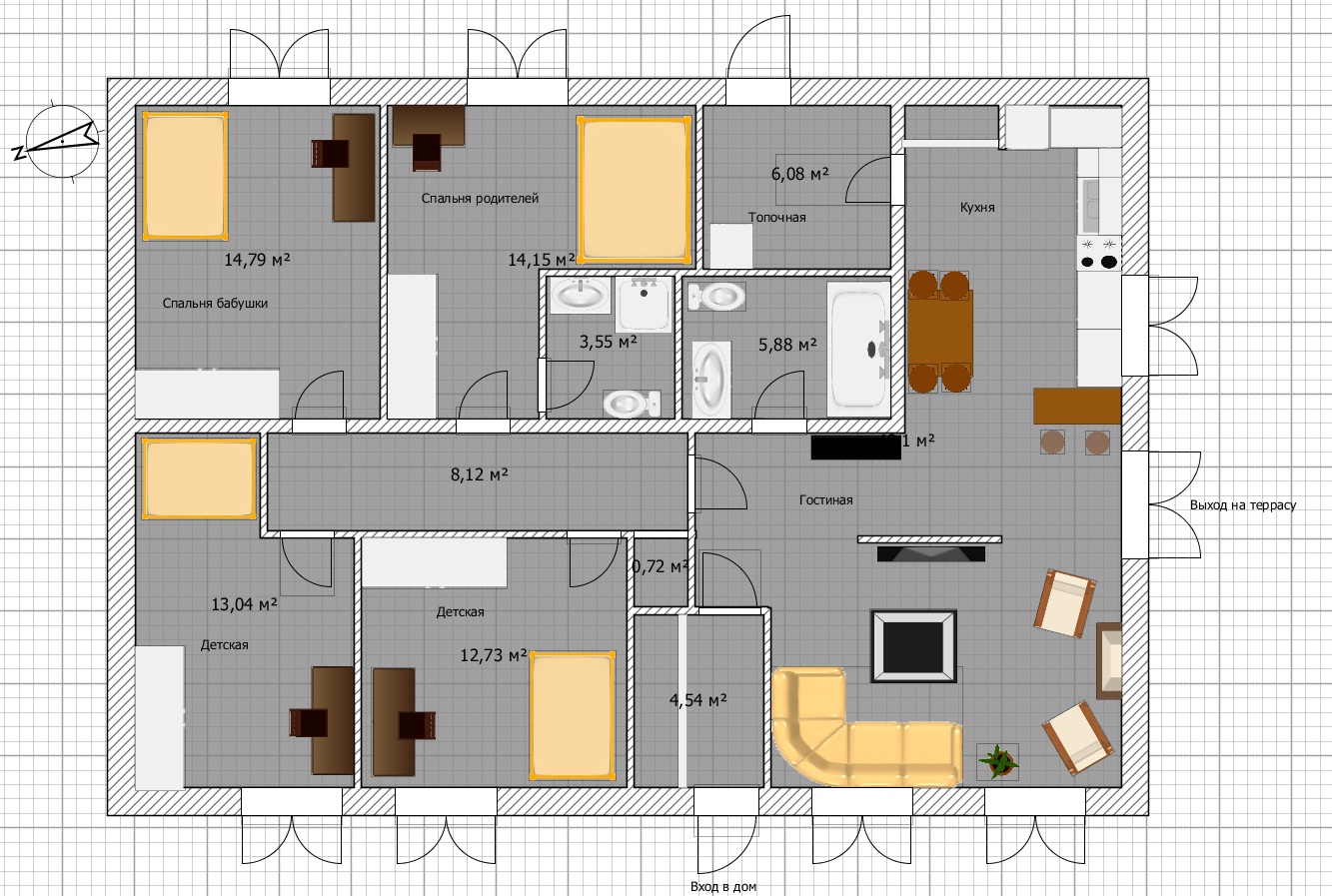

Maryan_bhfz Опубліковано: 18 січня 2016 Автор Поділитись Опубліковано: 18 січня 2016 Учтя рекомендации форумчан, предложу на обсуждение еще такой вариант. Посилання на коментар Поділитися на інших сайтах More sharing options...
ДОКС Опубліковано: 18 січня 2016 Поділитись Опубліковано: 18 січня 2016 Учтя рекомендации форумчан, предложу на обсуждение еще такой вариант. 1. Двері в санвузлах та котельні відкривати назовні... 2. Площа котельної недостатня... Посилання на коментар Поділитися на інших сайтах More sharing options...
ketrin-n Опубліковано: 18 січня 2016 Поділитись Опубліковано: 18 січня 2016 Добрый день. Прошу оценить планировку одноэтажного простого дома на 4 спальни. Заранее благодарен за конструктивную критику) соединили три хрущовки.. простите((( 1 Посилання на коментар Поділитися на інших сайтах More sharing options...
Sерджио Опубліковано: 19 січня 2016 Поділитись Опубліковано: 19 січня 2016 А готовые решения Вы смотрели? Чем не подходят? Посилання на коментар Поділитися на інших сайтах More sharing options...
Maryan_bhfz Опубліковано: 19 січня 2016 Автор Поділитись Опубліковано: 19 січня 2016 А готовые решения Вы смотрели? Чем не подходят? Ну из готовых решений одноэтажников вариантов с 4-мя спальнями и при этом имеющих несложную планировку, вписаную как уже писали выше в "скучный прямоугольник" да ище и не раздутых по площади как-то не нашлось. Посилання на коментар Поділитися на інших сайтах More sharing options...
nuht2007 Опубліковано: 19 січня 2016 Поділитись Опубліковано: 19 січня 2016 оставите выход из санузла в гостинную, сделаете огромную ошибку. Послушайте форумчан, ведь зачем то вы "пришли" сюда за советом, а слышите, видимо, только себя. но дело конечно Ваше... 2 Посилання на коментар Поділитися на інших сайтах More sharing options...
Maryan_bhfz Опубліковано: 19 січня 2016 Автор Поділитись Опубліковано: 19 січня 2016 оставите выход из санузла в гостинную, сделаете огромную ошибку. Послушайте форумчан, ведь зачем то вы "пришли" сюда за советом, а слышите, видимо, только себя. но дело конечно Ваше... Спасибо, устроим семейный совет по этому поводу. Если не затруднит, аргументируйте такое решение, что бы было легче увидить все "за" и "против" Посилання на коментар Поділитися на інших сайтах More sharing options...
Sерджио Опубліковано: 19 січня 2016 Поділитись Опубліковано: 19 січня 2016 Ну вот по ссылке z500.com.ua/projekt/z321.html проект z 321 не раздут по площади и планировка не сложная. Или у Вас узкий участок? Чем продиктован именно прямоугольник (опустим "скучного") Посилання на коментар Поділитися на інших сайтах More sharing options...
Maryan_bhfz Опубліковано: 19 січня 2016 Автор Поділитись Опубліковано: 19 січня 2016 Ну вот по ссылке z500.com.ua/projekt/z321.html проект z 321 не раздут по площади и планировка не сложная. Или у Вас узкий участок? Чем продиктован именно прямоугольник (опустим "скучного") Да, этот вариант не плох, единственное, что хотелось бы санузел из спальни родителей, что и попытался воплотить в эскизе. Ну и как следствие второй санузел остается для остальных + иногда для гостей. В принципе нас устраивает такой компромис, но будем еще думать. А прямоугольник - хочется простых и как следствие надежных решений по крыше (планируем вальмовую). Участок шириной 25 м. Дом хотим разместить торцом к дороге. Вот как-то так Посилання на коментар Поділитися на інших сайтах More sharing options...
nuht2007 Опубліковано: 19 січня 2016 Поділитись Опубліковано: 19 січня 2016 Спасибо, устроим семейный совет по этому поводу. Если не затруднит, аргументируйте такое решение, что бы было легче увидить все "за" и "против" ну во первых из личного опыта, у нас конечно двери санузлов выходят в коридор, но, я как представила, что сижу на диване с гостями, или за столом (гостинная включает и столовую зону и кухню), а тут, в этом же помещении, под звук сливающегося бачка, открываются двери из туалета(изаиняюсь, но так оно и есть), но и та же ситуация но со стороны гостей, мне бы было не комфортно... это исключительно ИМХО, а сдругой стороны, например, в ДБН по общепитам запрещен выход из санузлов непосредственно в обеденные залы. Все понятно, у Вас частный дом, не общественное заведение, но все же. Посилання на коментар Поділитися на інших сайтах More sharing options...
nuht2007 Опубліковано: 19 січня 2016 Поділитись Опубліковано: 19 січня 2016 А вот по поводу "скучного" прямоугольника, Вас (ТС) поддержу. У нас тоже такой))) Потому как строили собственноручно, и не хотели, да и не умели усложнять архитектуру))) Одно дело на бумажке нарисовать, а другое дело стать и сделать. Но. при всем этом "веселым", а не смешным, поможет дом сделать наружная отделка,с каким то выбрыком, цветовое решение, интересная территория, клумбочки-цветочки-хвойники разные. Мы собственно тоже пошли по этому пути и нам нравится. Посилання на коментар Поділитися на інших сайтах More sharing options...
Maryan_bhfz Опубліковано: 19 січня 2016 Автор Поділитись Опубліковано: 19 січня 2016 А вот по поводу "скучного" прямоугольника, Вас (ТС) поддержу. У нас тоже такой))) Потому как строили собственноручно, и не хотели, да и не умели усложнять архитектуру))) Одно дело на бумажке нарисовать, а другое дело стать и сделать. Но. при всем этом "веселым", а не смешным, поможет дом сделать наружная отделка,с каким то выбрыком, цветовое решение, интересная территория, клумбочки-цветочки-хвойники разные. Мы собственно тоже пошли по этому пути и нам нравится. Спасибо, прям читаете мысли, тоже будем многое делать своими силами поэтому не хочется усложнять то, что можно сделать проще Посилання на коментар Поділитися на інших сайтах More sharing options...
vickov Опубліковано: 19 січня 2016 Поділитись Опубліковано: 19 січня 2016 Если прямоугольник продиктован экономией, то выбирайте квадрат. При одинаковой площади меньше длина наружных стен. Добавлено через 3 минуты По поводу входа в санузел из гостиной вам уже писали. Я доступными словами без мата аргументов против такого решения не смогу добавить... 1 Посилання на коментар Поділитися на інших сайтах More sharing options...
Maryan_bhfz Опубліковано: 19 січня 2016 Автор Поділитись Опубліковано: 19 січня 2016 Всем спасибо за ответы. В итоге отделили гостиную от коридора как отдельную комнату. Тема закрыта. Посилання на коментар Поділитися на інших сайтах More sharing options...
