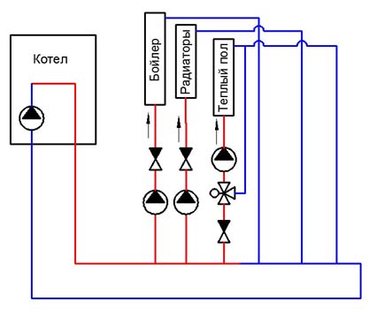

Проект котельной. ТТ котёл. Дом 240 м2.
КиевАльп
Нужен проект котельной.
Дом 240 м2, 2 этажа , Нивки (Киев).
Имеем:
- разводка радиаторов 4 ветки через коллектор.
- тёплый пол 10м2.
- вода со скважины заведена в котельную.
Надо:
- ТТ котёл на дровах.
- ГВС через бойлер косвенного нагрева.
- тёплый пол с работой в межсезонье от бойлера косвенного нагрева, зимой от ТТ котла.
Котёл планирую Альтеп-KT-2EN-27кВт.
Бойлер косвенного нагрева Drazice ОКCE-125 NTR/2,2
Прилагаю упрощённую схему отопления
