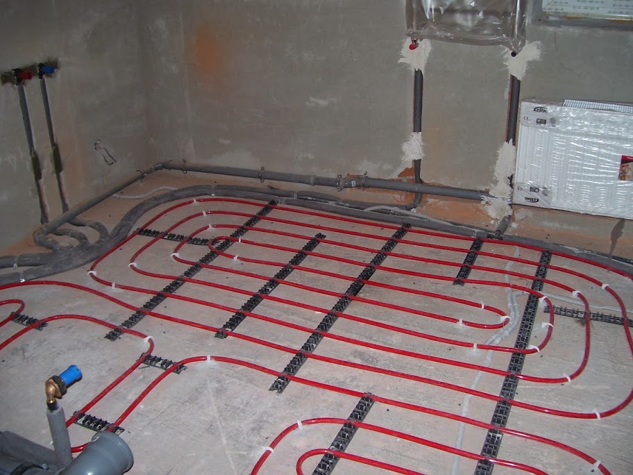

Ситуация такая .Монолитное перекритие ,ванная на 2 этаже - снизу гараж.Рядом около входа в ванную - лестница . Вопрос в том нужен ли утеплитель под водяной ТП ,или можно прямо стяжку с трубой 3см +2см плитка . Тогда не придется делать еще одну ступеньку на лестницу, а если с утеплителем тогда +5см получится еще ступенька .
А так как высота ступенек у меня 16см, то придется ложить еще 5 см утеплителя, чтобы ступени были одинаковыми. Одним словом помогите разобраться с цифрами.

Якщо не встановити утеплювач, то Ви будете ще частково обігрівати стелю гаража. Окрім додаткових втрат тепла може зростати інерційність системи (збільшиться час нагріву підлоги). Однак враховуючи, що ванна кімната зазвичай має невиликі розміри тут необхідно обирати між економією на опаленні та зручністю користування сходами.

В данном случае именно факт. От неотапливаемого гаража все равно нужно утепляться, и в данном случае это решит все проблемы и с лестницей и с теплопотерями. К тому же, утепляться следует снаружи, а не внутри, если че ;)
Гараж будет как бы отапливаемый -планирую поставить батарею на 10 градусов .
Утеплять потолок гаража планировал сразу, потом передумал(пенопласт на потолке как бы страшновато...) вот теперь и проблема со ступенькой . Да и ванная то в принципе немаленькая 3.5х4 - вот и думаю - не пойдет ли все отопление на нагрев плиты перекрытия . А может поставить батарею побольше, а с полом не заморачиваться - положить фольгу с пупырыжками :D и сделать стяжку 3 см. Может не порвет ?

Утеплите потолок гаража. Трубу на перекрытие - и заливайте.
Да, потери будут. Но лучшего варианта, кроме ступенек, все равно нету :)
Так все - утепляем потолок в гараже. :)

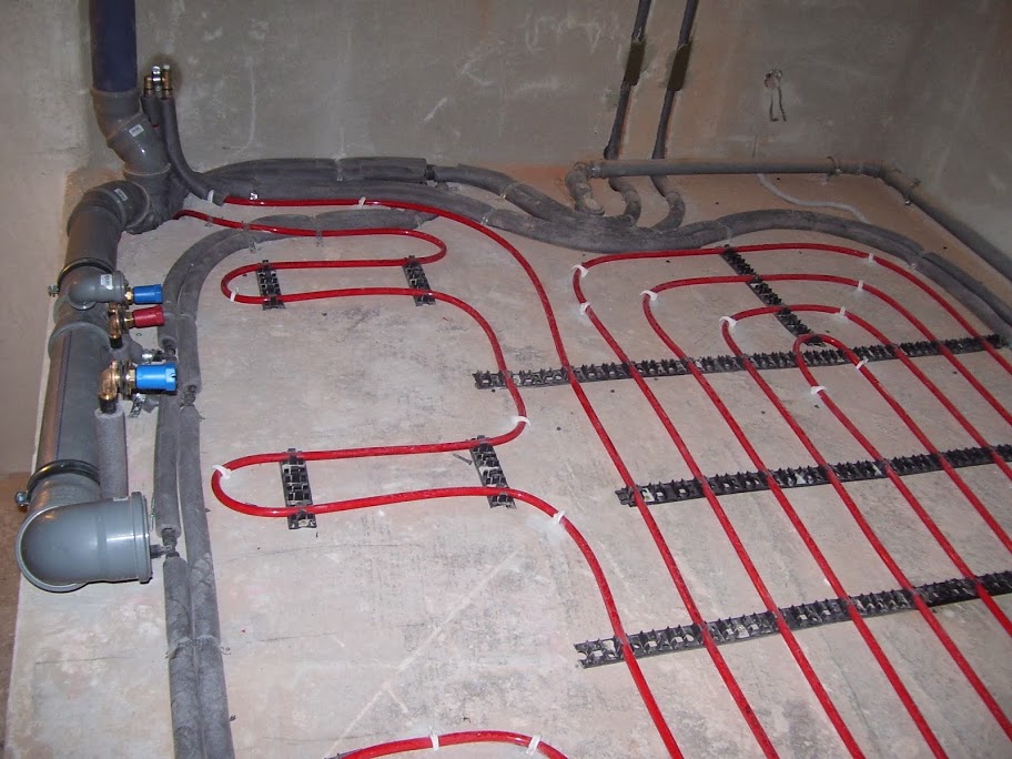

Подскажите мне какую минимальную толщину стяжки я могу сделать?
Ну и еще до кучи:
1. К чему подключать трубу ТП к смесительному узлу или к обратке радиатора? Спрашиваю потому что смесительный узел снизу, а ванная на 2-ом этаже -как выгнать воздух ?
2. К чему правильнее подключить полотенцесушитель - к отоплению или горячей воде?
3. Может в стяжку еще и электрокабель на отопление всунуть, чтобы летом ноги на плитке не мерзли ? Или это будет лишнее?
35 мм над трубой (внимание, это не цементная тяжка!). Если трубу укладывать в маты типа Кан-Рехау, тогда даже 15-20 мм

1.К смесительному узлу, не пугайтесь, воздух выходит на ура черех гребенку (если есть воздухоотводчик)
2.Если есть циркуляция ГВС, к воде, если нет, на отопление.
3.На ваше усмотрение, почему бы и нет:)

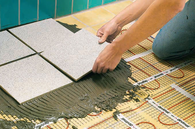

35 мм ОБЫЧНОЙ ЦЕМЕНТНОЙ СТЯЖКИ над трубой,или всего 50 мм от пола.Маты тёплого пола лучше уложить в слой плиточного клея.
Василий, просвети, как это? Для меня ребус какой-то:)
ребус какой-то
Это Василий электрические маты имеет ввиду. (более, чем уверен). Привел два варианта: или труба с водой и стяжка 50 мм от пола, или тонкий эл-кий кабель (мат) в слой плиточного клея.

....предварительно уложив 30мм ЭППС, обойтись без утепления потолка гаража (как минимум пока), само собой уйти от нежелательной ступеньки, и при всем этом не лепить горбатого заливая стяжку ТП прямо по перекрытию:(
В случае с тонким нагревательным матом (в этом конкретном помещении), я бы не рекомендовал укдадывать под него ЭППС, так как тонкий слой плиточного клея, лежащий на пенополистероле, не сможет обеспечить достаточную механическую прочность конструкции пола.
Для таких вариантов (при больших теплопотерях "вниз") часто используют нагр. маты повышенной мощности, например 200 Вт/м2

Ну и если абстрагироватся от техзадания ТС,то в этом году уже на нескольких объектах заказчики делают в санузлах двойной ТП-в отопительный сезон работает водяной,а в остальное время-электрический.
Так не только "или" "или",но третий вариант "и"+"и".
