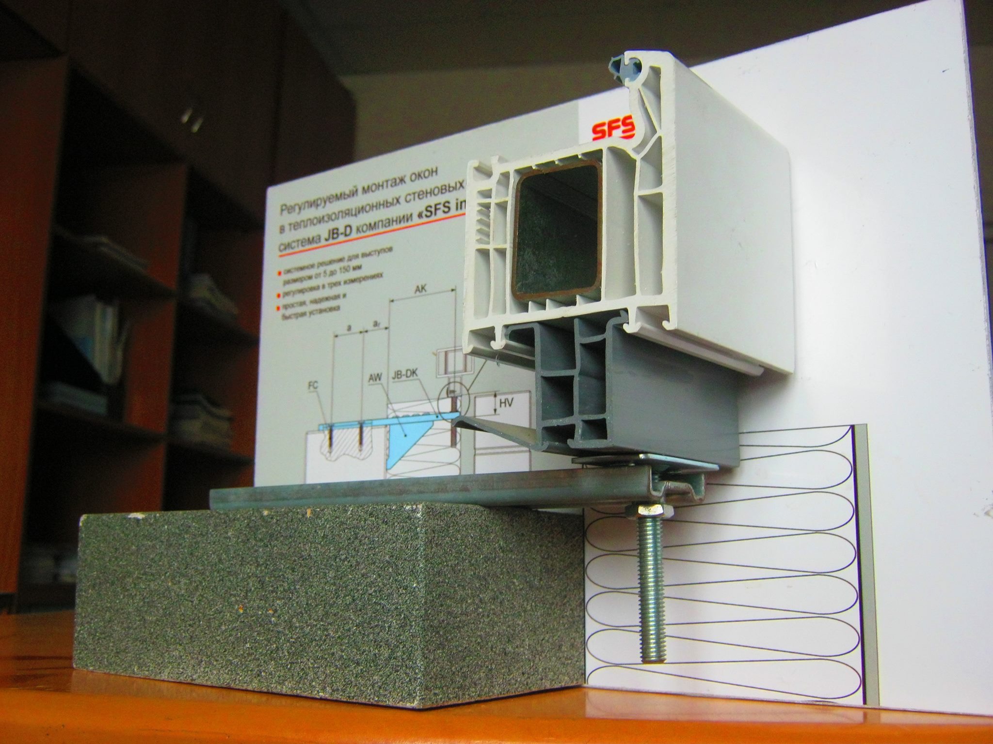

Дод Опубліковано: 9 січня 2016 Поділитись Опубліковано: 9 січня 2016 Получил www.viknastar.ua/ интересную информацию по правильному монтажу окон. Однако хотел бы уточнить вопрос по монтажу, который иногда вижу, а именно установку окон в оконный проем, внизу которого по толщине стены предварительно смонтирован экструдированный пенополистирол толщиной 4-5 см. Что Вам известно о таком варианте? Посилання на коментар Поділитися на інших сайтах More sharing options...
ViknaStar Опубліковано: 10 січня 2016 Поділитись Опубліковано: 10 січня 2016 В данном случае монтировать нужно в зоне утеплителя, т.е. в зоне пенопласта с использованием специальных кронштейнов. 1 Посилання на коментар Поділитися на інших сайтах More sharing options...
Ruslan R Опубліковано: 10 січня 2016 Поділитись Опубліковано: 10 січня 2016 Мне честно самому интересно, как этот дом поведет себя в наших климатических условиях, блага дом построен, морозы были, после праздников позвоню и уточню… Этот дом построили в Украине? Что Вам известно о таком варианте? Узел или фото проема можно увидеть? Посилання на коментар Поділитися на інших сайтах More sharing options...
Дод Опубліковано: 11 січня 2016 Поділитись Опубліковано: 11 січня 2016 Узел или фото проема можно увидеть? К сожалению нет фото, но можно легко себе представить когда нижняя плоскость оконного проема закрыта по всей толщине стены экструдированным пенополистиролом, соответственно размер оконного проема уже определяется с учетом уменьшения его по высоте на толщину этой "прокладки". Соответственно, оставшиеся три плоскости стены проема заклеиваются самоклеющейся лентой, похоже с влаготеплоизолирующими свойствами (толщина ленты до 3 мм, по ширине опять же по толщине стены с напуском до 15 см на фасадную стену. Вот такое "гнездо" для металлопластикокого окна. Постараюсь сделать фото следующий раз. Посилання на коментар Поділитися на інших сайтах More sharing options...
ViknaStar Опубліковано: 11 січня 2016 Поділитись Опубліковано: 11 січня 2016 Этот дом построили в Украине? Да в Украине! Дом общей площадью 170 м. кв., за прошлый месяц на утопление потрачено 163 куба газа, температура внутри поддерживали 17 С, так как пока в доме не кто не живет и заканчиваются отделочные работы. Посилання на коментар Поділитися на інших сайтах More sharing options...
