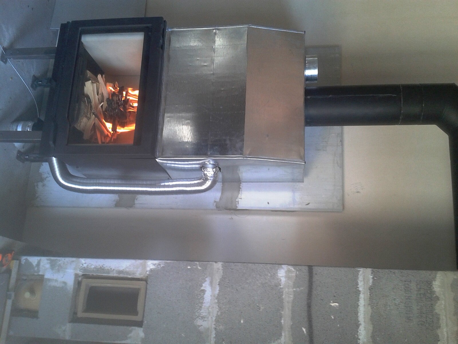

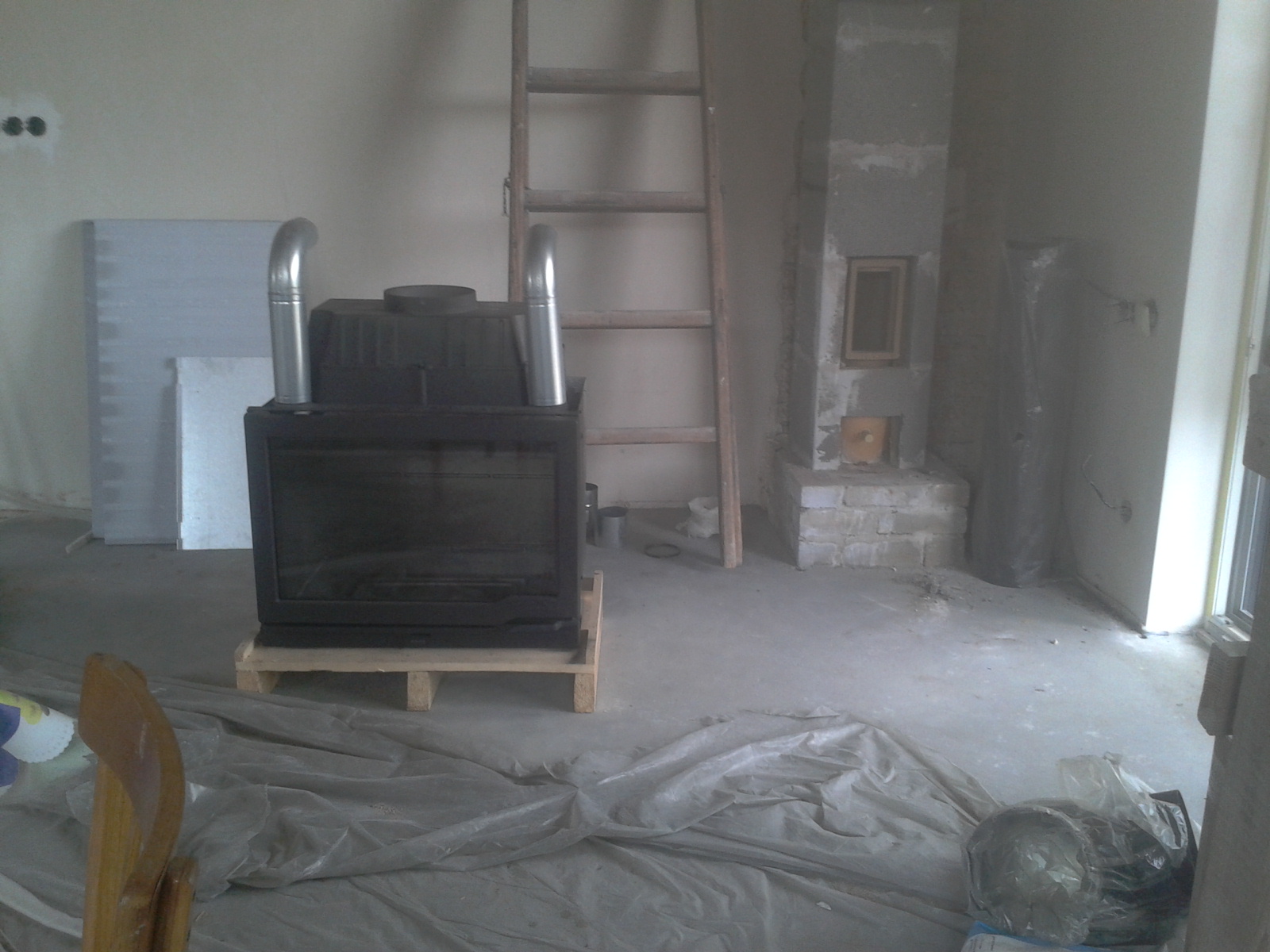

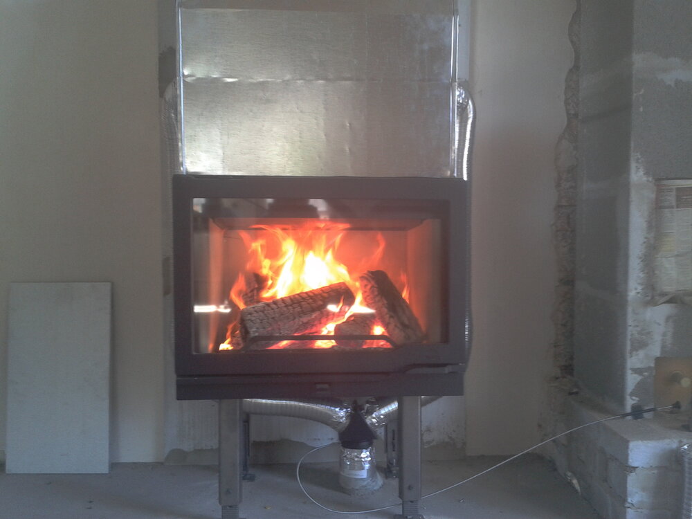

alecs555 Опубліковано: 22 лютого 2018 Поділитись Опубліковано: 22 лютого 2018 Как ваша стройка? На какой стадии? На стадии - самое главное уже есть и всю зиму усиленно работает !!! остальное надеюсь что потихоньку доделаем... 7 Посилання на коментар Поділитися на інших сайтах More sharing options...
shneider_vova Опубліковано: 22 лютого 2018 Поділитись Опубліковано: 22 лютого 2018 На стадии - самое главное уже есть и всю зиму усиленно работает !!! остальное надеюсь что потихоньку доделаем... А откуда (где точка забора) и куда подаете воздух? обычно в топку подают, а у Вас в короб Посилання на коментар Поділитися на інших сайтах More sharing options...
alecs555 Опубліковано: 22 лютого 2018 Поділитись Опубліковано: 22 лютого 2018 А откуда (где точка забора) и куда подаете воздух? обычно в топку подают, а у Вас в короб У нас тоже в топку. Это дистрибьютер, гофра просто проходит через него и внутри присоединяется к стандартным выводам - на 1 фото(добавил) - видно типа "уши " которые служат вводом в топку Точка забора - на улице, сбоку от террасы. Посилання на коментар Поділитися на інших сайтах More sharing options...

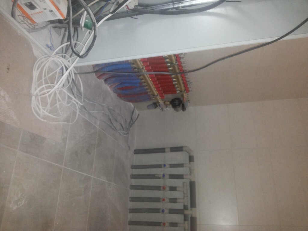

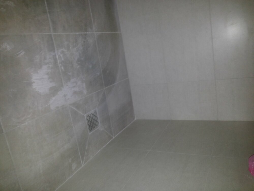

Ната_ДнДз Опубліковано: 25 лютого 2018 Автор Поділитись Опубліковано: 25 лютого 2018 Так,продолжу...После того,как стяжка высохла,первым делом решили одеть в кафель топочную.Почему начали с неё? да потому что было принято решение все провода,кабели,трубы и проч.вести по стенам,без штроб ...для более лёгкого доступа,замены,ремонта и проч.если понадобится... 8 Посилання на коментар Поділитися на інших сайтах More sharing options...
shneider_vova Опубліковано: 25 лютого 2018 Поділитись Опубліковано: 25 лютого 2018 Так,продолжу...После того,как стяжка высохла,первым делом решили одеть в кафель топочную.Почему начали с неё? да потому что было принято решение все провода,кабели,трубы и проч.вести по стенам,без штроб ...для более лёгкого доступа,замены,ремонта и проч.если понадобится... А не рано? Для полусухой, наверное, другое время выдержки, но для обычных вроде 28 дней рекомендуют Посилання на коментар Поділитися на інших сайтах More sharing options...

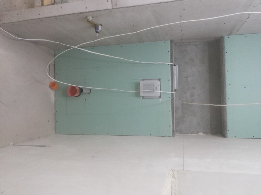

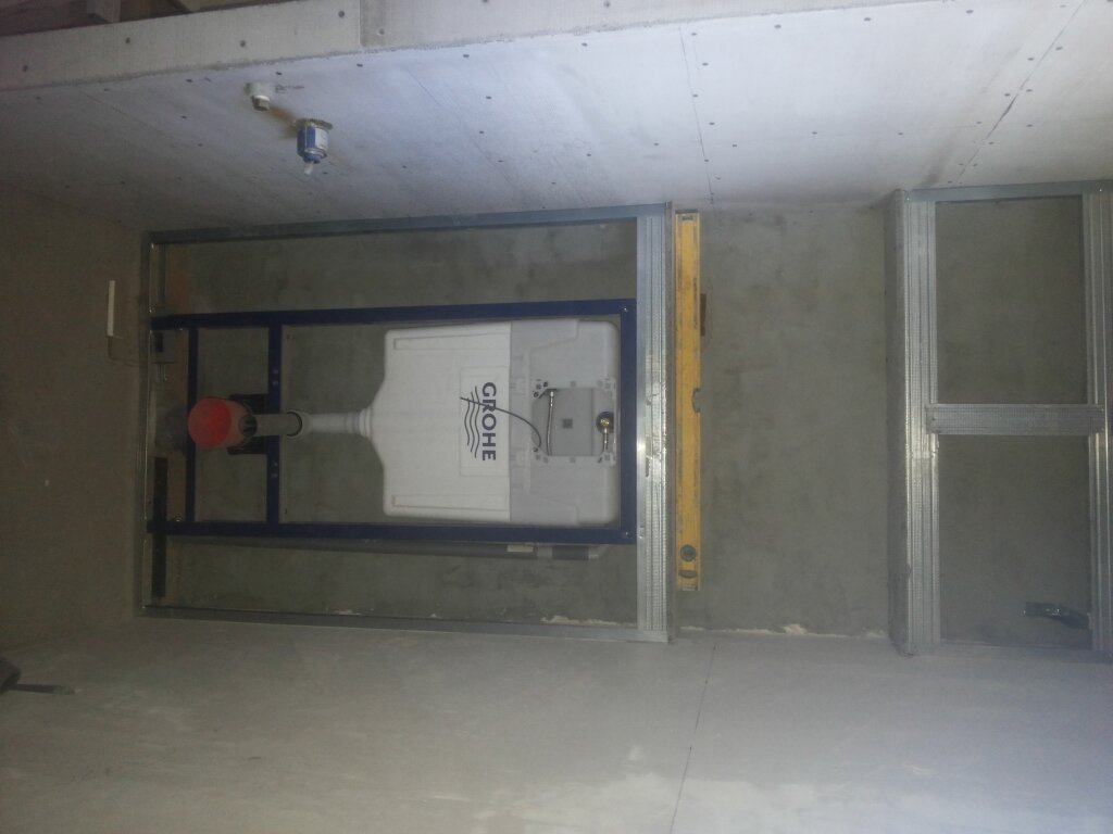

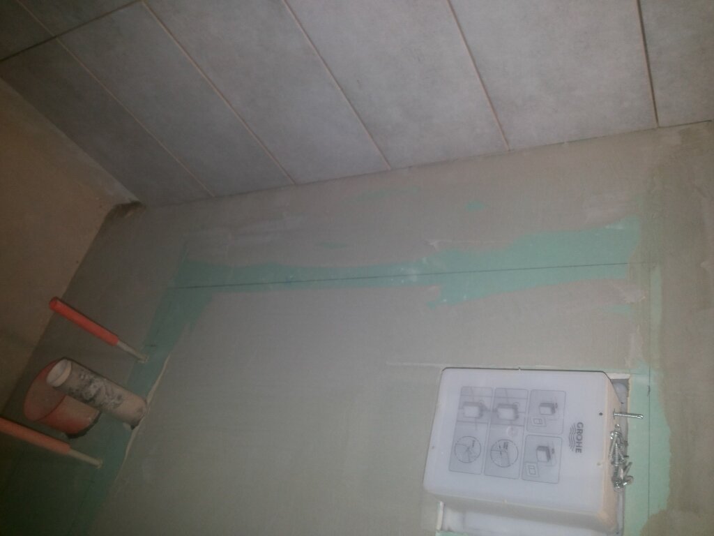

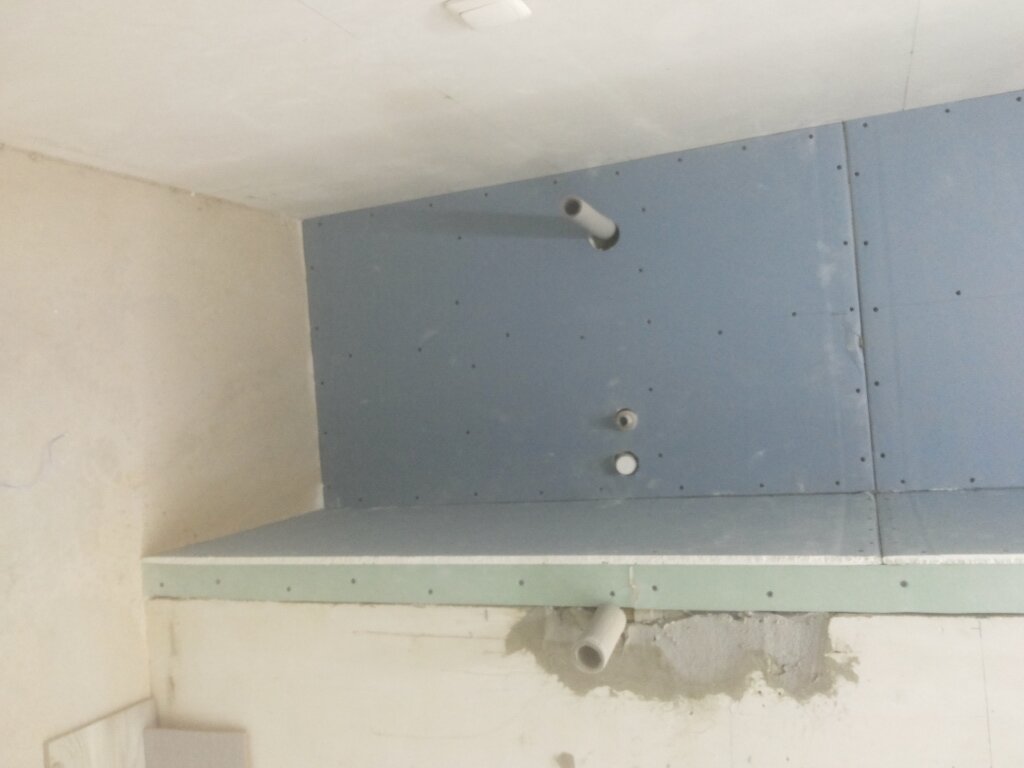

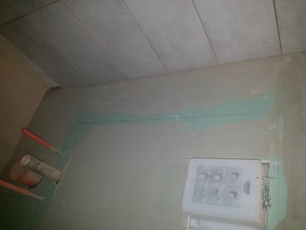

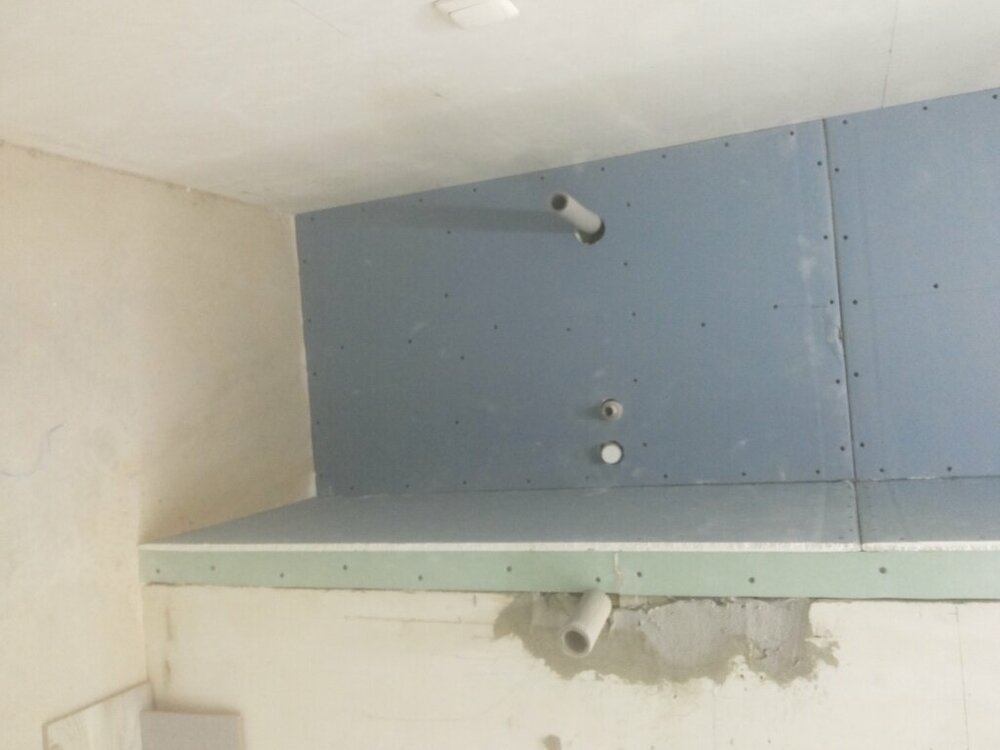

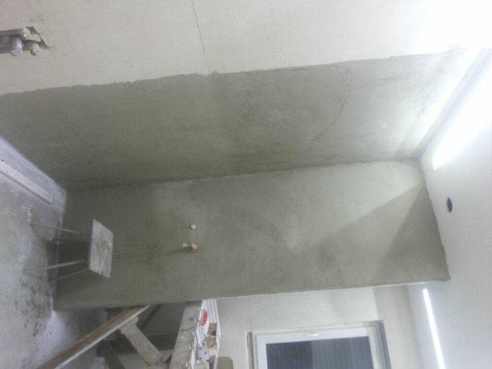

Ната_ДнДз Опубліковано: 25 лютого 2018 Автор Поділитись Опубліковано: 25 лютого 2018 Ну а потом-как придётся..то-одно,то-другое...На внутренних работах строитель,или специалист,не знаю как назвать...одним словом-мастер на все руки,у нас один...поэтому продвигается всё не очень быстро. Фото1-гостевой туалет Фото2,3-ниша для унитаза+гигиенический душик в большой ванной Фото4-напротив унитаза-ниша для стиралки+сверху возможна(хочется)сушилка Фото5,6,7-примеряем самодельное освещение,зашиваем потолок Фото8-промазаны гидроизоляцией стены душевой кабины. 10 Посилання на коментар Поділитися на інших сайтах More sharing options...
Ната_ДнДз Опубліковано: 25 лютого 2018 Автор Поділитись Опубліковано: 25 лютого 2018 А не рано? ну на самом деле:"быстро сказка сказывается,да не быстро дело делается"... Стяжку-то мы заливали уж и месяц забыла когда,летом одним словом,а плитку укладывали уже ближе к осени,может 28 дней и не выдерживали,но недели 2 перерыв был. Посилання на коментар Поділитися на інших сайтах More sharing options...
shneider_vova Опубліковано: 25 лютого 2018 Поділитись Опубліковано: 25 лютого 2018 ну на самом деле:"быстро сказка сказывается,да не быстро дело делается"... Стяжку-то мы заливали уж и месяц забыла когда,летом одним словом,а плитку укладывали уже ближе к осени,может 28 дней и не выдерживали,но недели 2 перерыв был. А, извините, не понял, что Вы не в прямом эфире Посилання на коментар Поділитися на інших сайтах More sharing options...
Narval Опубліковано: 26 лютого 2018 Поділитись Опубліковано: 26 лютого 2018 Ну а потом-как придётся..то-одно,то-другое...На внутренних работах строитель,или специалист,не знаю как назвать...одним словом-мастер на все руки,у нас один...поэтому продвигается всё не очень быстро. Фото1-гостевой туалет Фото2,3-ниша для унитаза+гигиенический душик в большой ванной Фото4-напротив унитаза-ниша для стиралки+сверху возможна(хочется)сушилка Фото5,6,7-примеряем самодельное освещение,зашиваем потолок Фото8-промазаны гидроизоляцией стены душевой кабины. Когда отделка начинается - все совсем подругому, и даж сердце радуется 4 Посилання на коментар Поділитися на інших сайтах More sharing options...

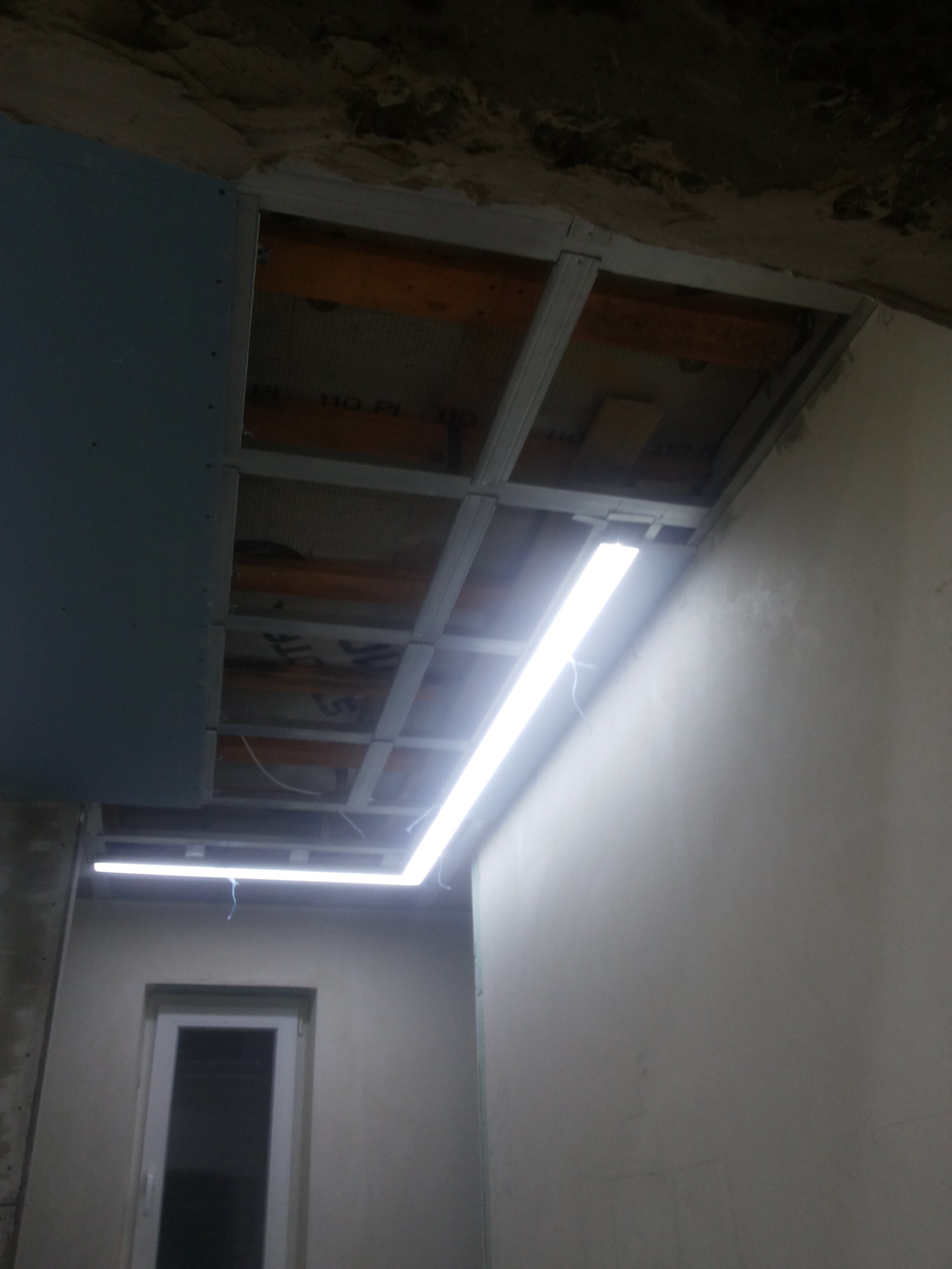

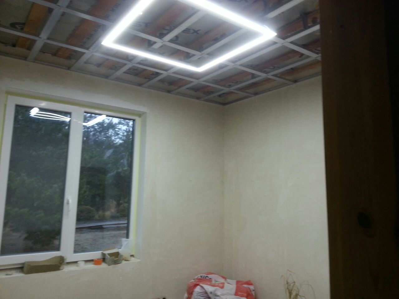

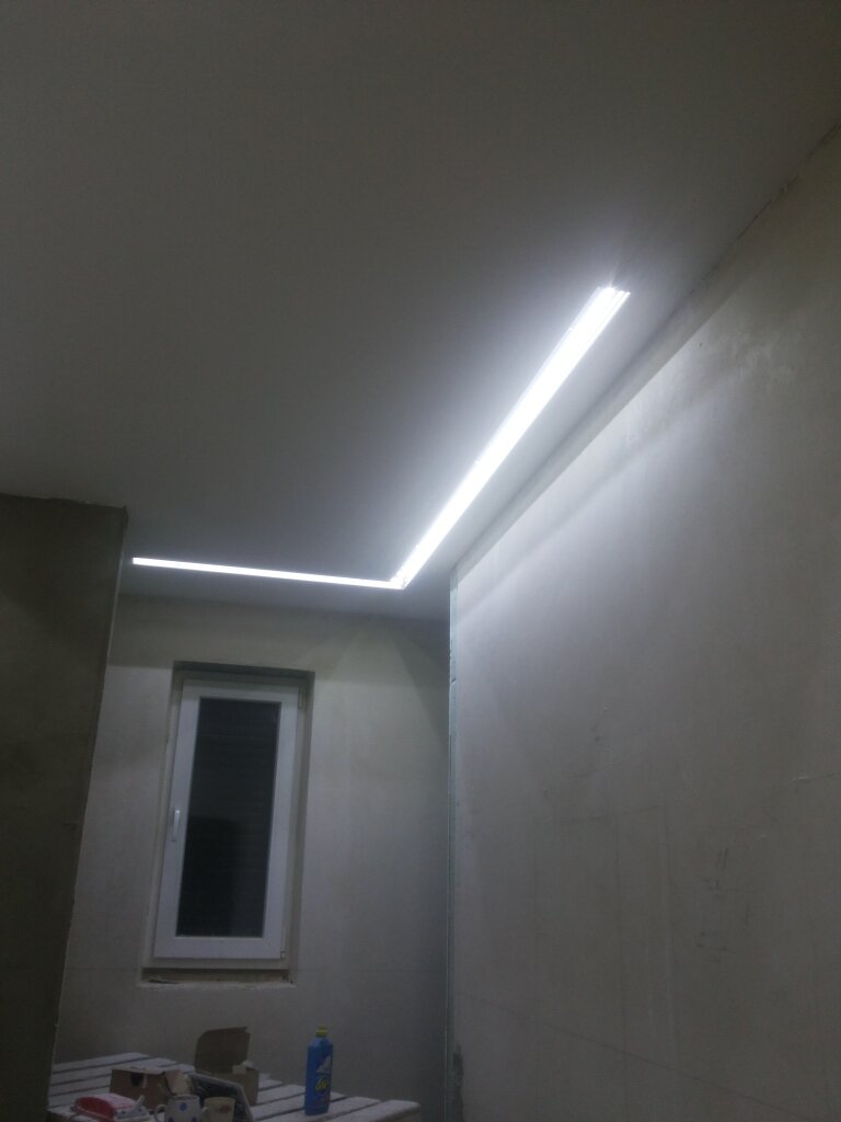

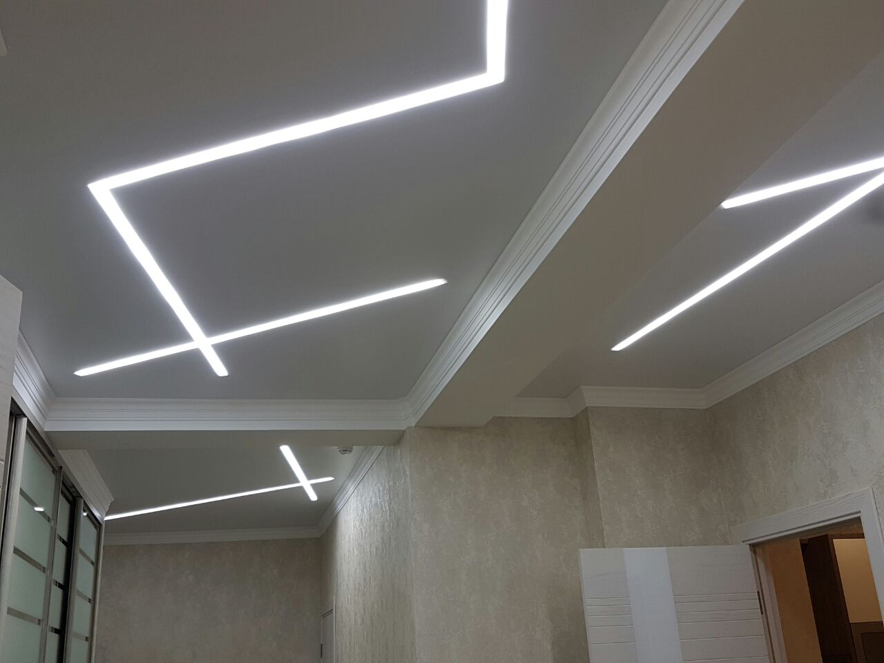

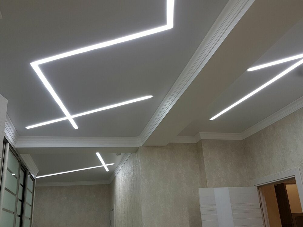

-electron- Опубліковано: 26 лютого 2018 Поділитись Опубліковано: 26 лютого 2018 Можна про освітлення детальніше? Що за панелі? Посилання на коментар Поділитися на інших сайтах More sharing options...

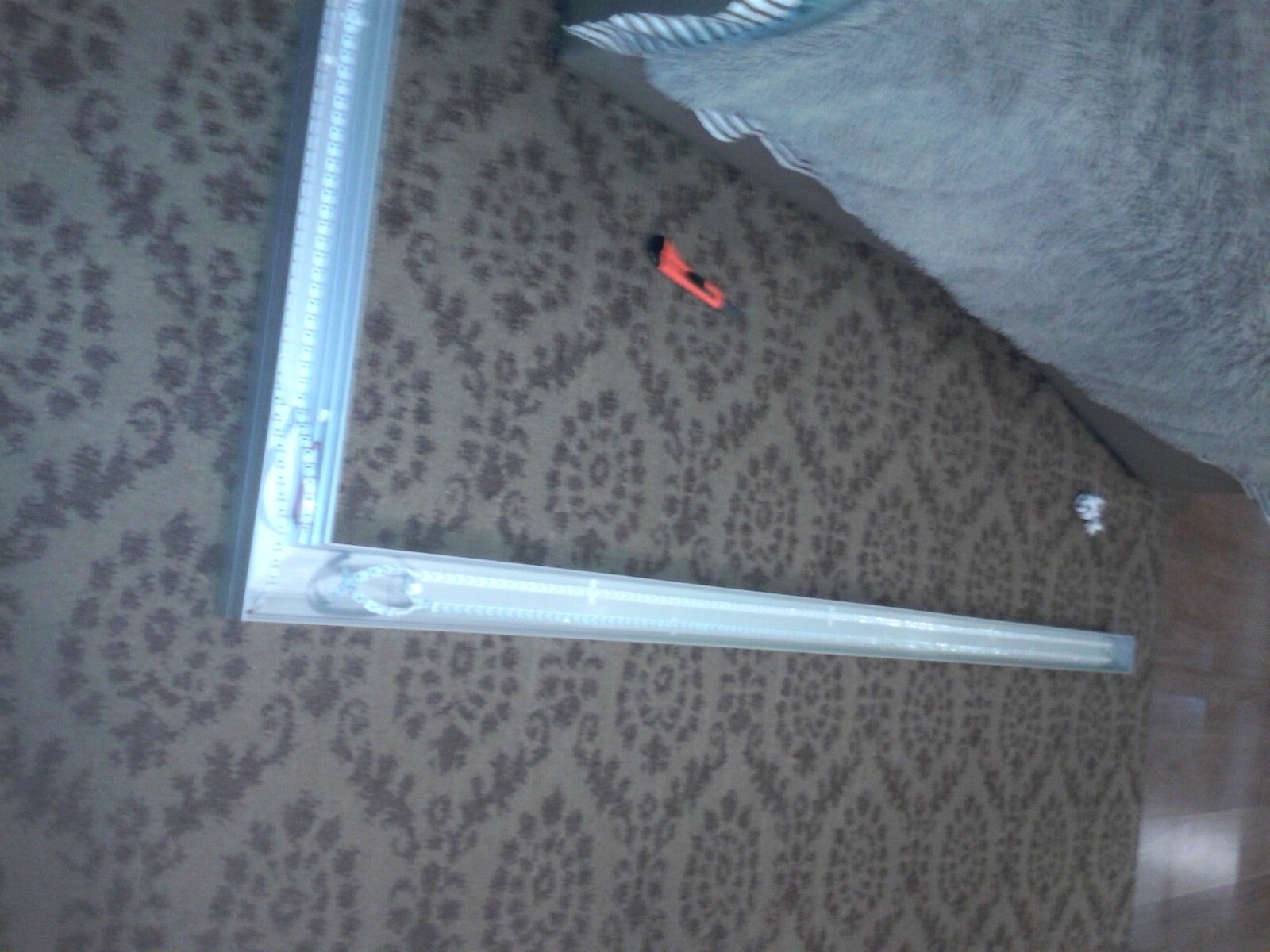

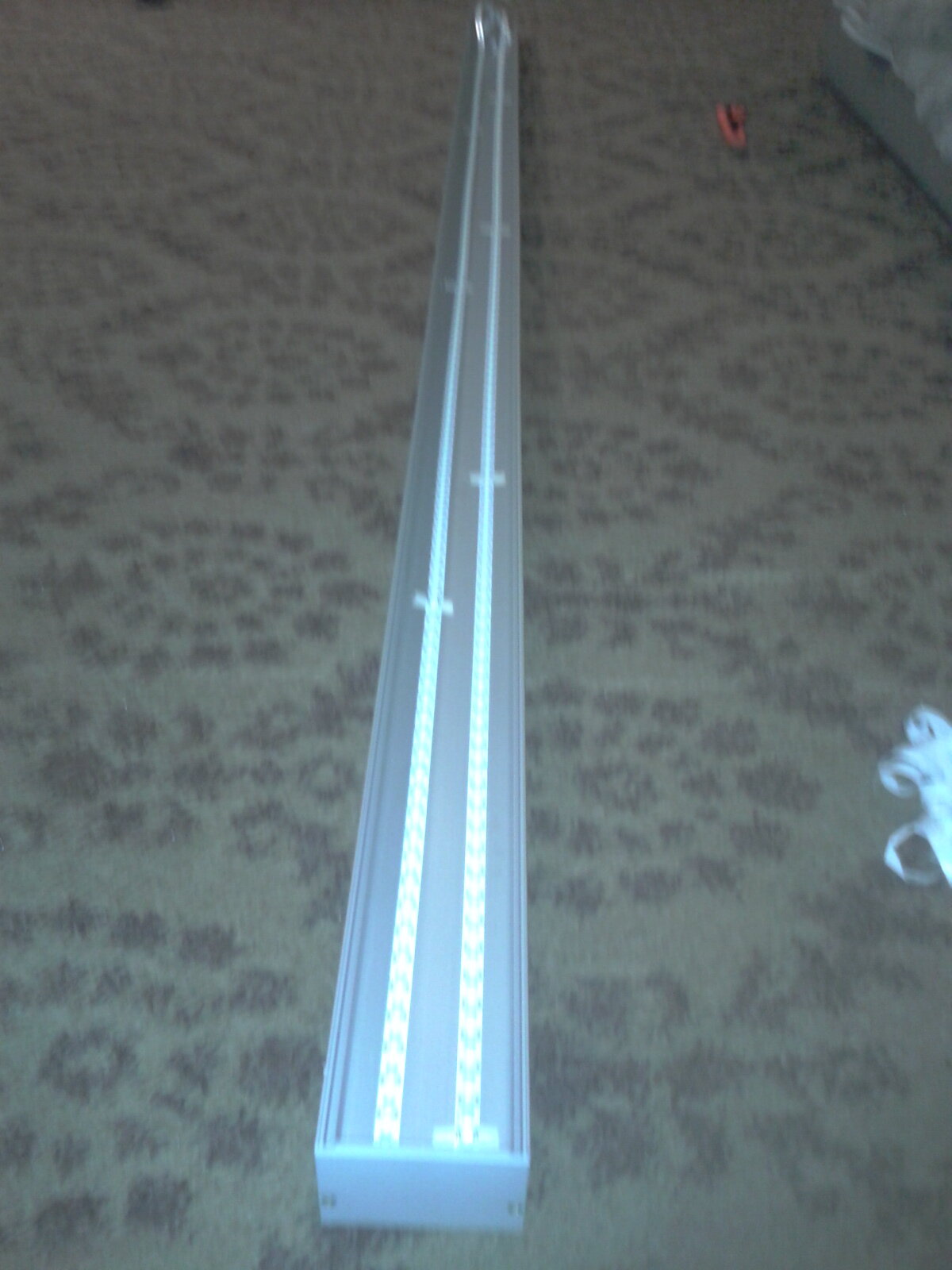

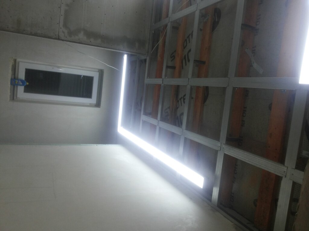

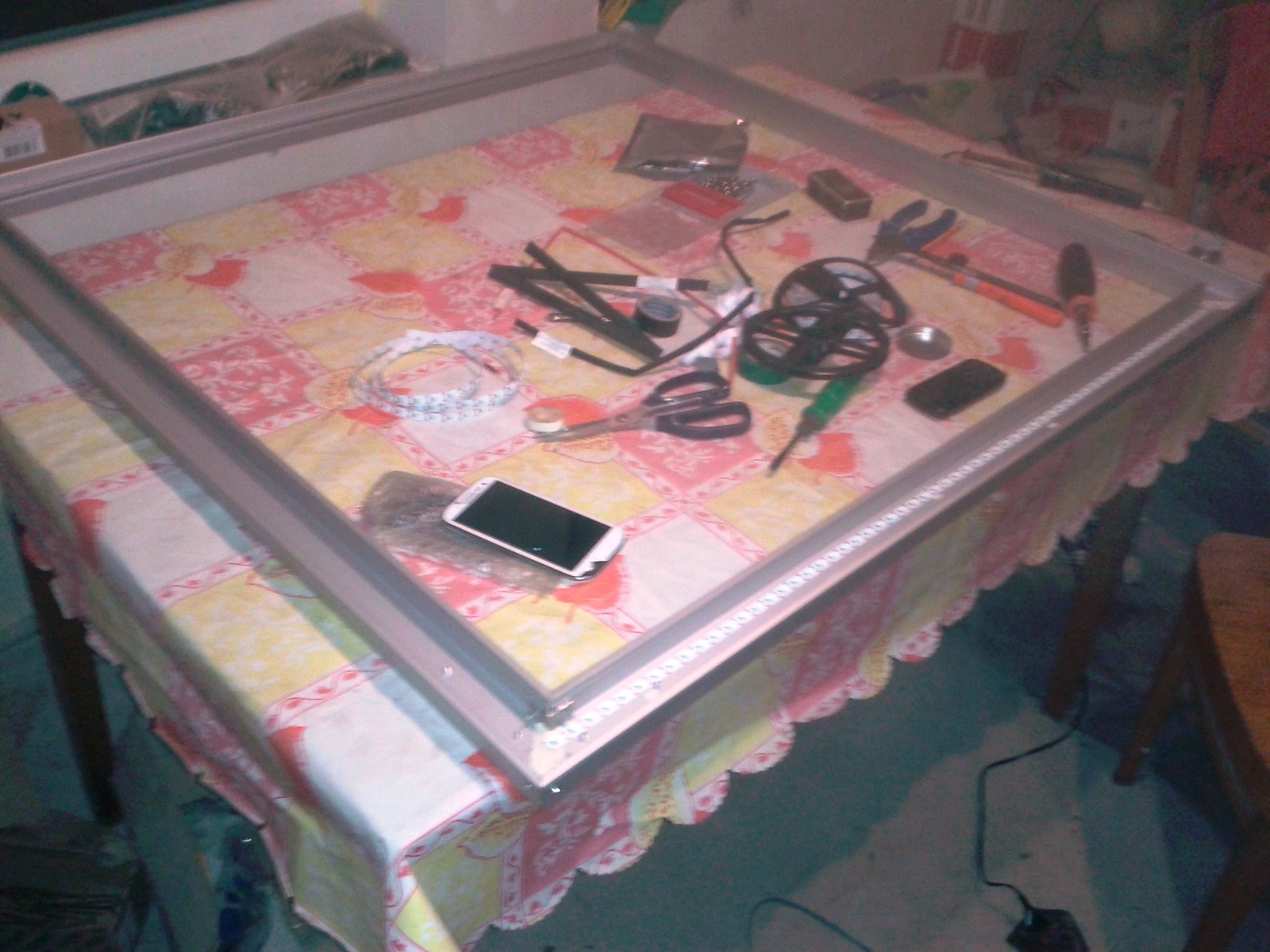

alecs555 Опубліковано: 26 лютого 2018 Поділитись Опубліковано: 26 лютого 2018 Можна про освітлення детальніше? Що за панелі? Светильники делал сам, из профилей и светодиодных лент (12в) Профиля, ленты и блоки питания брал тут ledhouse.com.ua/p194744011-led-profil-ls70.html потом резал и скреплял. Себе в кабинет сделал из внутреннего профиля, попроще, в ванну использовали "наружный" как внутренний - заподлицо заделали. Если интересны подробности, могу поискать фото процесса, но их не много. Выходит не дешево, зато интересно - наше имхо. 3 Посилання на коментар Поділитися на інших сайтах More sharing options...
toWeb Опубліковано: 26 лютого 2018 Поділитись Опубліковано: 26 лютого 2018 Светильники делал сам, из профилей и светодиодных лент (12в) Профиля, ленты и блоки питания брал тут ledhouse.com.ua/p194744011-led-profil-ls70.html потом резал и скреплял. Себе в кабинет сделал из внутреннего профиля, попроще, в ванну использовали "наружный" как внутренний - заподлицо заделали. Если интересны подробности, могу поискать фото процесса, но их не много. Выходит не дешево, зато интересно - наше имхо. За подробности буду благодарен, у меня в доме подобное освещение планируется. Там насколько я знаю через сколько-то метров надо плюс дублировать чтобы мощность не падала на светодиодах? Какую ленту брали и профиль? Посилання на коментар Поділитися на інших сайтах More sharing options...

alecs555 Опубліковано: 26 лютого 2018 Поділитись Опубліковано: 26 лютого 2018 Там насколько я знаю через сколько-то метров надо плюс дублировать чтобы мощность не падала на светодиодах? У нас 2 ленты ы профиле, подключение везде всередине ленты, поэтому максимальное расстояние -2 м, думаю нет смысла, по крайней мере визуально падения яркости не видно. А почему только плюс, если исходить из того, что толщины проводника не хватает тогда для большей уверенности уже оба проводника надо дублировать. Добавлено через 4 минуты Какую ленту брали и профиль? LED лента 3014/204 холодного оттенка, по 2 ленты в профиль, жене не понравилось - оттенок кафеля меняется, пробовал поставить 1 из лент теплого цвета хотел "выровнять", получилась полная фигня - сильно видно разницу в цвете, рассеиватель не может "сгладить". Найти ленту такой же мощности свечение(204 диода на метр) нейтрального белого цвета сходу не получилось, потом возможно поищем и переклею. Профиль - 45 внутренний(с бортиками) из него сделал квадрат в кабинет. В ванну 70 наружный- без бортиков - решили что интересней смотрится. Посмотрел на сайте - брал всего месца 2 назад, но цена сейчас выросла в 1.2-1.3 раза.... 2 Посилання на коментар Поділитися на інших сайтах More sharing options...
toWeb Опубліковано: 26 лютого 2018 Поділитись Опубліковано: 26 лютого 2018 У нас 2 ленты ы профиле, подключение везде всередине ленты, поэтому максимальное расстояние -2 м, думаю нет смысла, по крайней мере визуально падения яркости не видно. А почему только плюс, если исходить из того, что толщины проводника не хватает тогда для большей уверенности уже оба проводника надо дублировать. Добавлено через 4 минуты LED лента 3014/204 холодного оттенка, по 2 ленты в профиль, жене не понравилось - оттенок кафеля меняется, пробовал поставить 1 из лент теплого цвета хотел "выровнять", получилась полная фигня - сильно видно разницу в цвете, рассеиватель не может "сгладить". Найти ленту такой же мощности свечение(204 диода на метр) нейтрального белого цвета сходу не получилось, потом возможно поищем и переклею. Профиль - 45 внутренний(с бортиками) из него сделал квадрат в кабинет. В ванну 70 наружный- без бортиков - решили что интересней смотрится. Посмотрел на сайте - брал всего месца 2 назад, но цена сейчас выросла в 1.2-1.3 раза.... Спасибо, по мощности хватает освещения для комнаты? Для гостинной вы бы посоветовали мягкий свет или холодный белый? У меня по проекту типа такого: Планирую так же использовать 70-80мм профиль, только с отбортовкой, чтобы перекрыть стык с гипсом. Переживаю, хватит ли такого освещения для комнаты в 40 м.кв. Посилання на коментар Поділитися на інших сайтах More sharing options...
alecs555 Опубліковано: 26 лютого 2018 Поділитись Опубліковано: 26 лютого 2018 вопрос по потолку-по каким критериям выбирали гипсокартон? натяжные потолки не рассматривали? По критериям привычности и умения нашего строителя с ним работать У нас в квартире ремонту скоро 10 лет - до сих пор все ок и нравится, со светильникмаи все понятно, есть время "поиграться" с видами освещения, посмотреть вживую как будет. А с натяжными не жили, не знаем, да и спецов в нашем селе все сложнее последнее время найти. Добавлено через 4 минуты Спасибо, по мощности хватает освещения для комнаты? Для гостинной вы бы посоветовали мягкий свет или холодный белый? Тут все сильно зависит от личных предпочтений и цветовой гаммы самого помещения. Нам понравился больше всего нейтральный - 4500-5000 К , но это дело вкуса имхо... Добавлено через 5 минут Планирую так же использовать 70-80мм профиль, только с отбортовкой, чтобы перекрыть стык с гипсом. Переживаю, хватит ли такого освещения для комнаты в 40 м.кв. Это зависит сколько лент упакуете в профиль, но думаю будет не бюджетно. У нас на ванну 17 кв.м ушло 12 м ленты, (профиля 6 м по 2 нитки в профиль) по 2100 люменов на метр(204 диода). Света вроде хватает но это всего лишь ванна, а на больших площадях нужно задумываться о размещении профилей для равномерности, а лучше не только задумываться а и "поиграться", имхо. Посилання на коментар Поділитися на інших сайтах More sharing options...

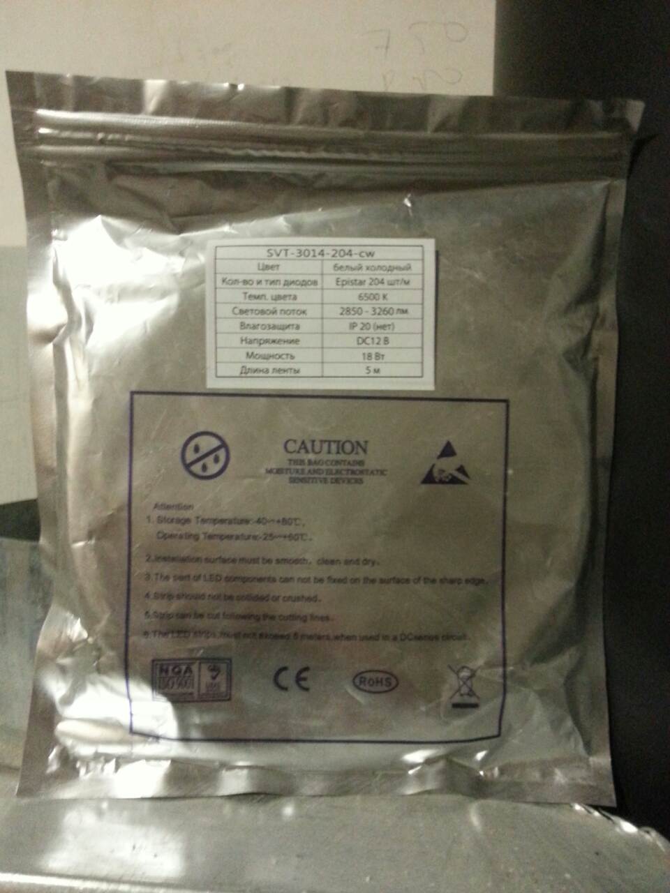

-electron- Опубліковано: 28 лютого 2018 Поділитись Опубліковано: 28 лютого 2018 Это зависит сколько лент упакуете в профиль, но думаю будет не бюджетно. У нас на ванну 17 кв.м ушло 12 м ленты, (профиля 6 м по 2 нитки в профиль) по 2100 люменов на метр(204 диода). Света вроде хватает но это всего лишь ванна, а на больших площадях нужно задумываться о размещении профилей для равномерности, а лучше не только задумываться а и "поиграться", имхо. 2100*12=25 200 Люмен? 100 ватна лампа розжарювання, сама проста дає 1700 Люмен 25200/1700=14,8 Грубо кажучи 15 100 ватних ламп розжарювання? Такого вистачить не тільки на кабінет, а і на пів будинку.;) Подивився параметри 129 Лм/Вт. Заявлено що метр споживає 18 Ват. І виходить в залежності від спектру таки 2400. Я собі уявляю як там світло. Єдине це тепловідвід має бути відповідний. Посилання на коментар Поділитися на інших сайтах More sharing options...
alecs555 Опубліковано: 28 лютого 2018 Поділитись Опубліковано: 28 лютого 2018 2100*12=25 200 Люмен? 100 ватна лампа розжарювання, сама проста дає 1300 Люмен 25200/1300=19,34 Грубо кажучи 19 ламп розжарювання? Такого вистачить не тільки на кабінет, а і на пів будинку Я не специалист по лампам, ориентируюсь на то что написано в характеристиках. На фотке выше выкладывал упаковку - там даже больше написано, хотя в разговоре мне продавец озвучил 2100. Возможны варианты - то ли это "китайские" люмены как раньше было на их колонках написано - 20W а в реале нашим 2 ваттам соответствовало, то ли если лампу накаливания "спрятать" в профиль она будет не в полную силу отдавать свои люмены. Х.з. как оно правильно и честно говоря нет особо времени вникать и делать расчеты, поэтому пока есть возможность проверяю как будет "вживую". А вживую света вполне достаточно но не слепит Посилання на коментар Поділитися на інших сайтах More sharing options...
yurriy Опубліковано: 28 лютого 2018 Поділитись Опубліковано: 28 лютого 2018 Я не специалист по лампам, ориентируюсь на то что написано в характеристиках. На фотке выше выкладывал упаковку - там даже больше написано, хотя в разговоре мне продавец озвучил 2100. Возможны варианты - то ли это "китайские" люмены как раньше было на их колонках написано - 20W а в реале нашим 2 ваттам соответствовало, то ли если лампу накаливания "спрятать" в профиль она будет не в полную силу отдавать свои люмены. Х.з. как оно правильно и честно говоря нет особо времени вникать и делать расчеты, поэтому пока есть возможность проверяю как будет "вживую". А вживую света вполне достаточно но не слепит Сориентироваться можно по потребляемой мощности. Хорошие (дорогие) ЛЭД-лампы выдают до 140 лм на 1 Вт. Средняя ценовая группа болтается вокруг цифры 100лм на Вт. Дешевые китайцы 70-90 лм на Вт. Светодиодные ленты из-за потерь в резисторах выдают не больше 50-60 лм на Вт. Померяйте реальный ток потребления и сориентируетесь в световом потоке. 1 Посилання на коментар Поділитися на інших сайтах More sharing options...
