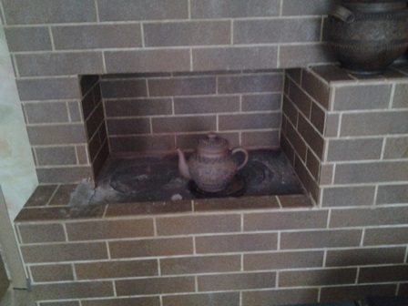

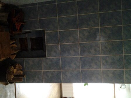

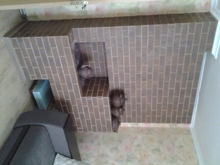

Купил летом дом. В нем такая печь. Сейчас топится. Тяга хорошая, если полностью открыть поддувало, гул и дрожь. Греет нормально.

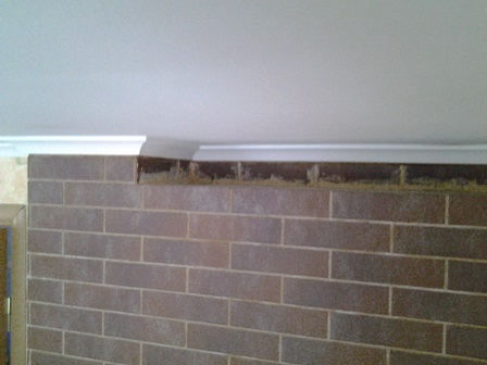

На втором этаже, в боковой кладовке идет от нее дымоход, АЦ труба, диаметром примерно 250. Когда печь натопленная и горячая, и во время топки, туба теплая.
Есть несколько вопросов:
1 Что за печь? Как называется? Какую примерно имеет внутреннюю конструкцию?

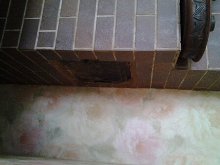

2 Осмотрел всю печь. Нигде не нашел никаких лючков, заслонок, шиберов и т.п. Как происходит в такой печи чистка дымовых каналов?

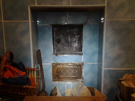

3 Хочу самостоятельно заменить дверцу топки с моей глухой сторой и кривой на дверцу со стеклом. Красиво, и видно как горят дрова, проще регулировать горение. На что обратить внимание и насколько трудоемка процедура?
Заранее спасибо за ответы.

ну тут просто плита под которой топка и рядом щиток в котором каналы.
Асбоц.труба скорее всего 200мм внутри, хотя хватило б и 150-ки.
То что не нашел ни одной прочистн.дверки---лажа, делалось как будто на продажу. рано или поздно придеться почистить а как?-придеться выбивать кирпичи.
То что не нашел ни одной задвижки--еще большая лажа, вы что небо греете? протопив печь надо ж закрывать трубу.
Дверку можно заменить но это трудоемкая процедура, химичить там надо. никто не знает вашей готовности похимичить и стоит ли, мож проще печника грамотного найти? Заодно разберется с вашими задвижками котрых нет. Вообще печь без задвижки(вьюшки) это нонсенс. посмотрите, может на чердаке че есть...

Это была старая груба,которую переделал бывший хозяин дома. Не на продажу. Они жили в нем после ремонта три года. Буду искать того печника кто делал печь. Спасибо.
Дозвонился бывшему хозяину. На печке было три лючка. Их закрыли плиткой. Шибера нет. Скоро пообщаемся с печником, кто делал. Все прояснится.
