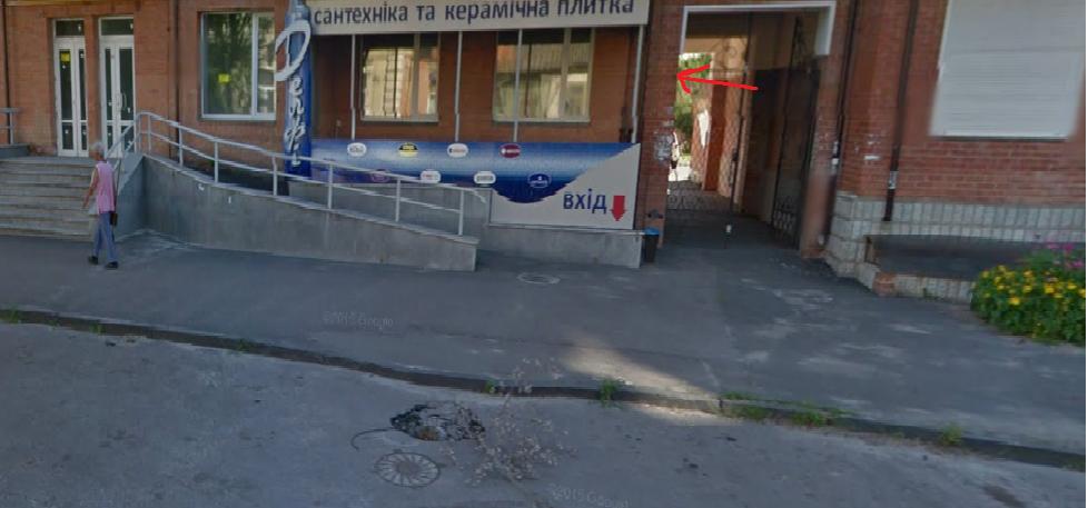

Elitik Опубліковано: 4 січня 2016 Поділитись Опубліковано: 4 січня 2016 Добрый день ! Возник сегодня конфликт с жильцами. Суть вот в чем. Мы решили открыть салон по ногтям. Для этого нужна вентиляция по нормам "" Государственные санитарные правила и нормы для парикмахерских разных типов ДСПИН 2.2.2.022-99"". Была сделана вытяжная вентиляция которая выходит в проходную арку между домами. Салон на первом этаже. Помещение в нежилом фонде. Жильцы начали жаловаться на то, что наши выбросы будут вредить здоровью их детей которые ходят через эту арку (непонятно каким образом испарение от ногтевого салона где есть 3 рабочих места может повредить их детям ). Теперь они требуют чтобы мы подняли трубу выше козырька здания и предоставили им проект вентиляции и разрешение от "Архитектуры". В Санитарных нормах не указано что вентиляция должна выходить под козырек здания. Ваши мысли по этому поводу ? Добавляю фото Посилання на коментар Поділитися на інших сайтах More sharing options...
Zurbagan Опубліковано: 5 січня 2016 Поділитись Опубліковано: 5 січня 2016 Добрый день ! Возник сегодня конфликт ... Ваши мысли по этому поводу ? Жильцы правы. Вам необходимо поднять вытяжную выше конька. Читайте внимательнее СНиП и ДБН. Есть еще один вариант - угольный фильтр + акт, подтверждающий безвредность выхлопа после фильтра. Но тут на 100% не уверен, т.к. везде люди (жильцы) разные. Некоторые могут настоять на своем. Фильтр так же нужно регулярно менять. Посилання на коментар Поділитися на інших сайтах More sharing options...

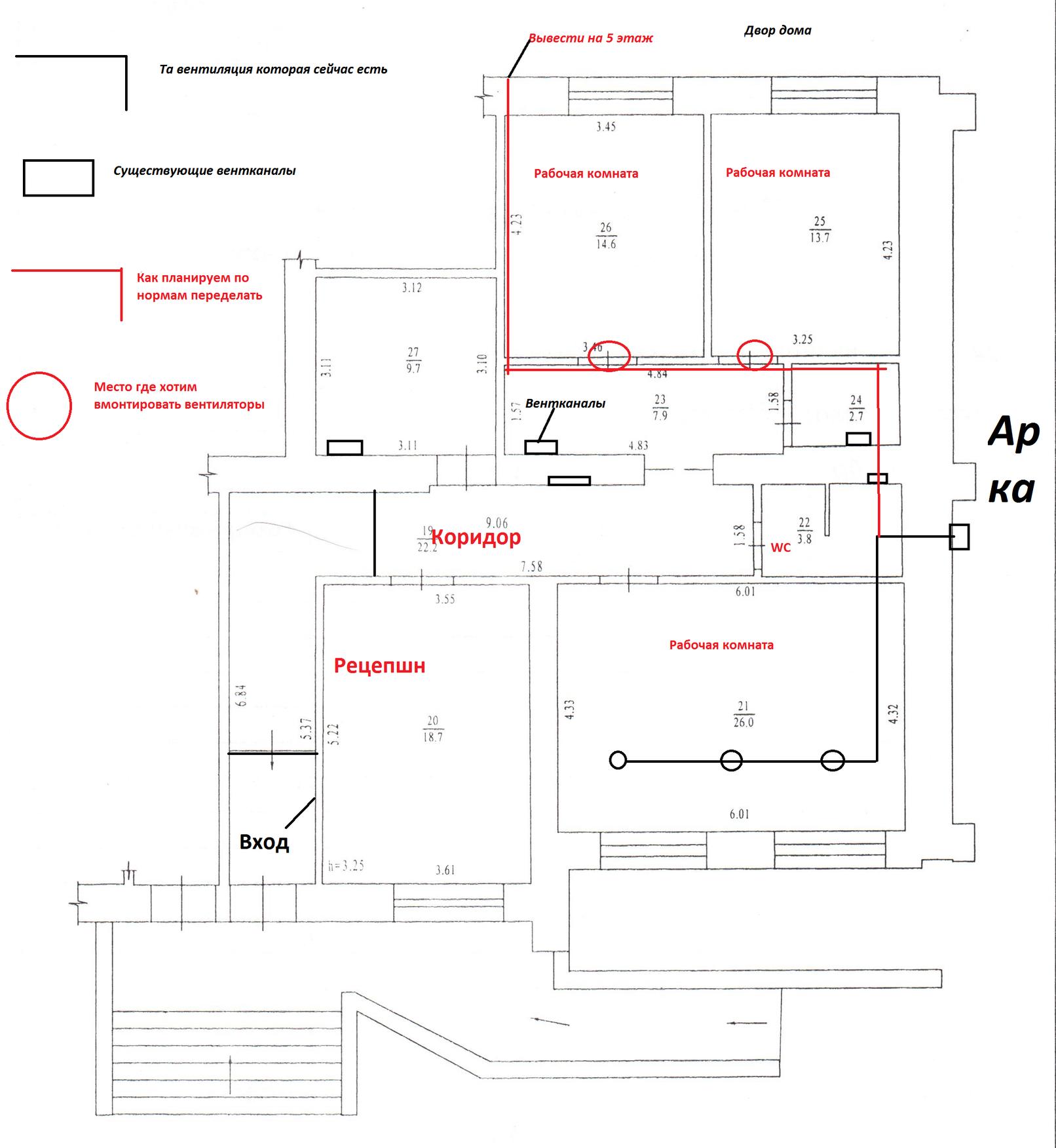

Elitik Опубліковано: 5 січня 2016 Автор Поділитись Опубліковано: 5 січня 2016 Жильцы правы. Вам необходимо поднять вытяжную выше конька. Читайте внимательнее СНиП и ДБН. Есть еще один вариант - угольный фильтр + акт, подтверждающий безвредность выхлопа после фильтра. Но тут на 100% не уверен, т.к. везде люди (жильцы) разные. Некоторые могут настоять на своем. Фильтр так же нужно регулярно менять. Спасибо большое за информацию. Такой вопрос. А если есть индивидуальный вентканал в помещении то можно в него по нормам сэс выбрасывать? Прошу прощения если непонятно объяснил. Просто впервые сталкиваюсь Посилання на коментар Поділитися на інших сайтах More sharing options...
Zurbagan Опубліковано: 6 січня 2016 Поділитись Опубліковано: 6 січня 2016 Спасибо большое за информацию. Такой вопрос. А если есть индивидуальный вентканал в помещении то можно в него по нормам сэс выбрасывать? Прошу прощения если непонятно объяснил. Просто впервые сталкиваюсь Индивидуальный вентканал или отверстие от общей системы ЕВ? Индивидуальный вентканал - это фактически прямой воздуховод от одного помещения. Если в этот воздуховод есть еще хоть один отвод в другое помещение - это общак. И ессно, что по нормам его использовать нельзя. Мне уже приходилось сталкиваться с подобным неоднократно. Поверьте на слово, Ваш идеальный вариант (минимальный по совокупным затратам - капитальные/постоянные, а так же решение проблемы с жильцами и инстанциями) - это воздуховод выше конька. Посилання на коментар Поділитися на інших сайтах More sharing options...
Elitik Опубліковано: 6 січня 2016 Автор Поділитись Опубліковано: 6 січня 2016 Индивидуальный вентканал или отверстие от общей системы ЕВ? Индивидуальный вентканал - это фактически прямой воздуховод от одного помещения. Если в этот воздуховод есть еще хоть один отвод в другое помещение - это общак. И ессно, что по нормам его использовать нельзя. Мне уже приходилось сталкиваться с подобным неоднократно. Поверьте на слово, Ваш идеальный вариант (минимальный по совокупным затратам - капитальные/постоянные, а так же решение проблемы с жильцами и инстанциями) - это воздуховод выше конька. Мы пробуем сейчас у застройщика получить документацию по вентканалам в доме. Дом новострой 2009 года. Если все же индивидуальный канал то как думаете реально ли вывести без проблем ? Вот приблизительно я нарисовал план помещения, где есть вентканалы и что там есть сейчас Посилання на коментар Поділитися на інших сайтах More sharing options...
Zurbagan Опубліковано: 11 січня 2016 Поділитись Опубліковано: 11 січня 2016 Мы пробуем сейчас у застройщика получить документацию по вентканалам в доме. Дом новострой 2009 года. Если все же индивидуальный канал то как думаете реально ли вывести без проблем ? Вот приблизительно я нарисовал план помещения, где есть вентканалы и что там есть сейчас Если канал индивидуальный - то тогда думаю, что можно. Но практически - скорее нет, т.к. это общак, с вероятностью, стремящейся к 100%. Ни один из здравомыслящих застройщиков не стал бы делать под каждое помещение индивидуальный канал. Посилання на коментар Поділитися на інших сайтах More sharing options...
SON Опубліковано: 11 січня 2016 Поділитись Опубліковано: 11 січня 2016 Ни один из здравомыслящих застройщиков не стал бы делать под каждое помещение индивидуальный канал. Пятиэтажка, вроде как кирпичная. Сборный канал маловероятно. Elitik, зеркальцем гляньте, при обособленных каналах должен быть виден свет в конце тоннеля. :D Ваш салон в документах числится как парикмахерская? Посилання на коментар Поділитися на інших сайтах More sharing options...
Zurbagan Опубліковано: 11 січня 2016 Поділитись Опубліковано: 11 січня 2016 Пятиэтажка, вроде как кирпичная. Сборный канал маловероятно. Сколько людей - столько мнений. Нужна документация - как ни крути. Посилання на коментар Поділитися на інших сайтах More sharing options...
