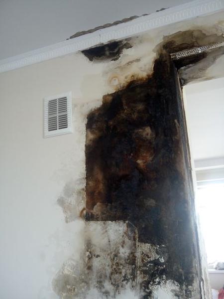

Татьяна5 Опубліковано: 2 лютого 2016 Поділитись Опубліковано: 2 лютого 2016 я собираюсь делать - кирпичный дымоход БЕЗ гильзирования мне сегодня Дима-Дымход топку ставил и заодно показал фото кирпичного не гильзованного дымохода с интенсивной работой топки - мааааааама, нет, гильзовать и еще 100 раз гильзовать 6 Посилання на коментар Поділитися на інших сайтах More sharing options...
sov1178 Опубліковано: 2 лютого 2016 Поділитись Опубліковано: 2 лютого 2016 По-поводу "опыта предков" с кирпичными дымоходами - нужно учитывать некоторые отличия тех дымоходов и современных: 1. Раньше дымоход работал все время - печь топилась весь сезон и здесь большая масса была в плюс. Сейчас чаще всего камины/печи подключаемые к дымоходу работают эпизодически. 2. КПД традиционной печи низкий, газы имеют достаточно высокую температуру, потому проблем с дегтем и подобной гадостью обычно не было. Сейчас же к дымоходу частенько подключают высокоэффективные котлы/печи/топки - у них температура газов может быть достаточно низкой, чтобы образовывался конденсат в дымоходе, а периодический характер эксплуатации и массивный дымоход (см. п1) усугубляют проблему. В негильзованном варианте деготь может и через швы на отделку вылезти - гадость та еще. 9 Посилання на коментар Поділитися на інших сайтах More sharing options...

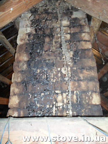

Татьяна5 Опубліковано: 2 лютого 2016 Поділитись Опубліковано: 2 лютого 2016 В негильзованном варианте деготь может и через швы на отделку вылезти - гадость та еще. швы... а вся стена в дегте на 3 метра высоты и 1 метр ширины с двух сторон? и сделать уже ничего нельзя - разбирать, сносить и переделывать, ибо оно еще и воняет прилично 5 Посилання на коментар Поділитися на інших сайтах More sharing options...

Татьяна5 Опубліковано: 2 лютого 2016 Поділитись Опубліковано: 2 лютого 2016 Ладно, убедили... Подумаю. А тот дымоход как располагался в доме? Нечего там думать - конденсат есть и будет. Мой личный пример - у меня дымоход Шидель Уни, пока шел ремонт, мокрые работы и тп - стоял временный буллер, сняли, привезли топку через пару мес и поставили. Заглянули в ревизию - а там литр вонючей черной воды в чаше. Клево, если бы этой чаши не было, вся эта радость была бы в кирпиче. Воняет . Сильно. Как расположен - в середине дома, тыл на кухню, мордочка - в гостиную, есть второй этаж, дымоход в центре дома. Добавлено через 53 секунды все и вылезет. каждому - свои грабли 4 Посилання на коментар Поділитися на інших сайтах More sharing options...

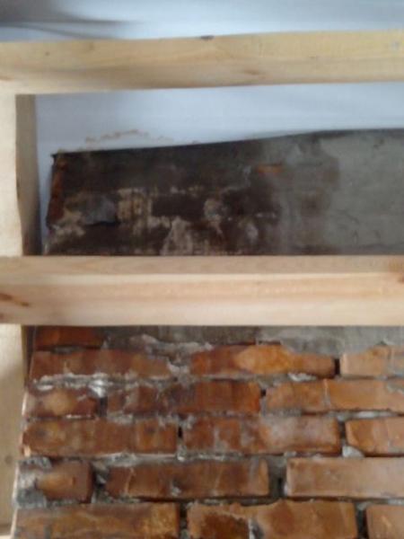

nickvas Опубліковано: 2 лютого 2016 Поділитись Опубліковано: 2 лютого 2016 швы... а вся стена в дегте на 3 метра высоты и 1 метр ширины с двух сторон? и сделать уже ничего нельзя - разбирать, сносить и переделывать, ибо оно еще и воняет прилично А какой кирпич в кладку использовался и на что клали? Подозреваю, что облицовочный пористый на обычный ц/п раствор. Иначе КАК деготь может проникнуть через 120 мм керамики? Посилання на коментар Поділитися на інших сайтах More sharing options...

nickvas Опубліковано: 2 лютого 2016 Поділитись Опубліковано: 2 лютого 2016 Вот Николай Васильевич как на меня напали! Шучу. Но я только после Вас! Вот закончу утепление кровли (2/3 уже закрыл), обошью паробарьером - установлю буржуйку на место топки и буду испытывать дымоход с дымовым колпаком В моей лейтенантской юности жил в съемном 1/2 частном доме, с печным отоплением - шведкой, до меня ее лет 50 топили и я три года - и дровами и углем и брикетом - никакой деготь через кирпич и швы не проникал. Посилання на коментар Поділитися на інших сайтах More sharing options...
-electron- Опубліковано: 2 лютого 2016 Поділитись Опубліковано: 2 лютого 2016 В В моей лейтенантской юности жил в съемном 1/2 частном доме, с печным отоплением шведкой , до меня ее лет 50 топили и я три года - и дровами и углем и брикетом - никакой деготь через кирпич и швы не проникал. А был ли мальчик? Може не проникав тому, що його не було? Чи у Вас дрова тліли в пічці завжди і ніколи не горіли нормальним полум'ям? 2 Посилання на коментар Поділитися на інших сайтах More sharing options...
