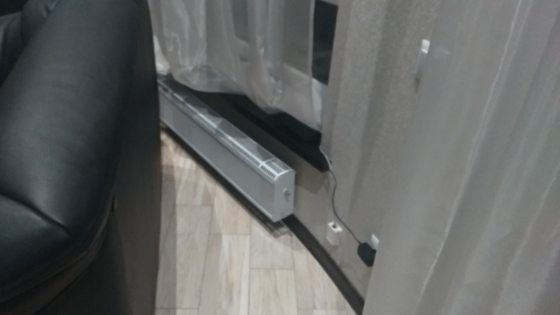

Ну радиаторы , вернее термоголовки,понятно, но радиаторы есть только в гостиной под окнами, но в данном случае они врядли спасут " отца русской демократии".
Да и цитата с Вашим текстом не об одном...

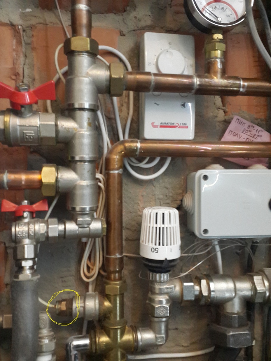

AURATON-1106, датчик ставите в подающий коллектор котла, недалеко от врезки термоголовки ТП. настраиваете нижний порог температуры вкл. насоса ТП. При остановке котла, насос выключится в течени 3-5мин. У меня эта схема работает года 4-ре.
спасибо большое , а можно фото подключения (поподробней) , а то я не сильно силен в отоплении .
датчик выделен желтым, вставлен в латунную гильзу, вкрученную в тройник подачи котла. Правее видна термоголовка гребенки ТП. Сам Ауратон, включен в сеть постоянно, т.к. у него есть функция анти заклинивания насоса, летом, раз в месяц он включает насос на несколько минут.

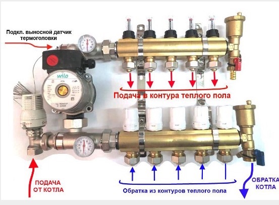

могу ли я спросить? у меня гребенка собрана в точности как на фото. пробую разобраться, как настроить контуры на чуточку разную температуру, чтоб в ванной немного теплее +32 к примеру, а в кухне и холле чуть прохладнее +28 к примеру.
но не могу понять одного - что заставляет холодную воду при такой схеме, да и при других схемах гребенки ТП, двигаться в обратку к котлу, а не снова идти на подмес к теплой котловой и по кругу идти как подача?
если туплю, прошу не пинаться :good:
Разность давления на участках системы...
Тупиковая затея для обывателя....................
Вы получаете в смесительной установке одинаковую для всех петель температуру. Чтобы в ванной покрывались теплопотери при +32 внутри нужно было делать теплый пол с определенным шагом и он должен быть меньше, чем шаг в кухне и холле из Вашего примера.
Поиграйтесь расходомерами. Ванная на макс, остальные чуть прижать.
вот в принципе в чем состоял вопрос :beer:
"Разность давления на участках системы..."
но все таки вода из обратки идет немного на подмес к подаче, а что ее регулирует, сколько идти в обратку, а сколько на подмес к подаче?
а что ее регулирует
Термоголовка. При полностью закрытой вода бегает тока по петлям ТП.
