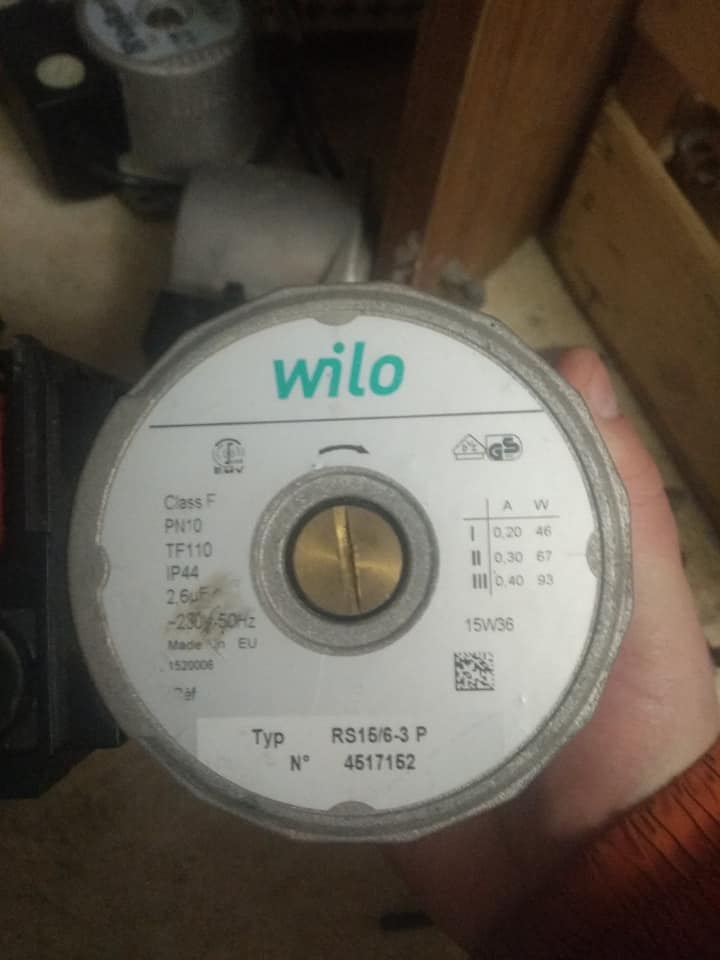

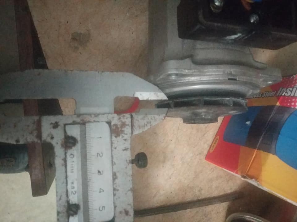

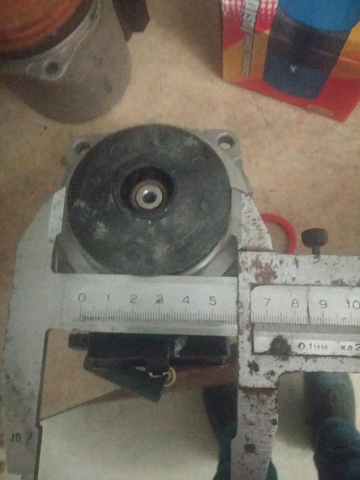

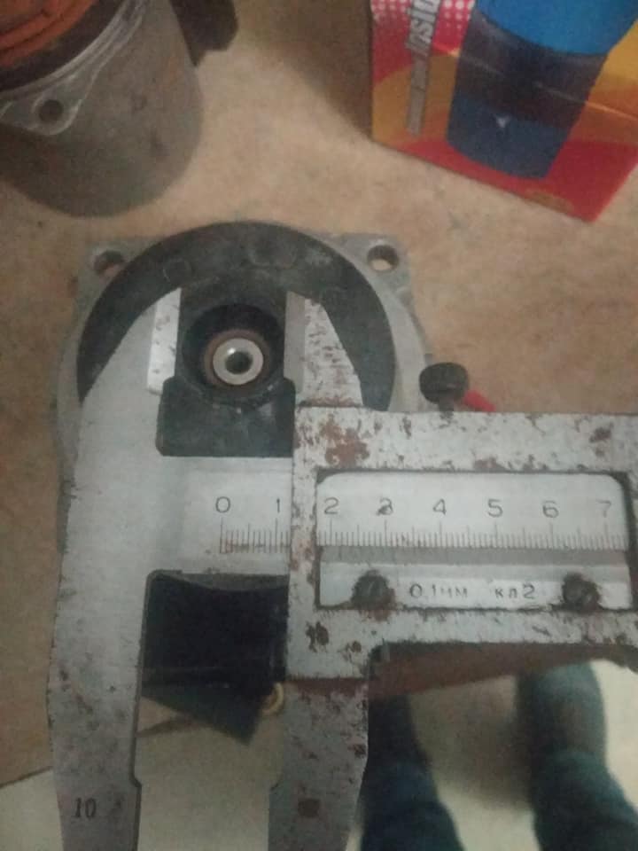

J.Wais Опубліковано: 11 січня 2020 Поділитись Опубліковано: 11 січня 2020 Сорри, очепятался.. Конечно 25\6 Добрый день! А другие головы не пробовали. Нигде такой не нашёл. Есть VILO RS 15/6. Крыльчатка, вроде, одинаковая. Вот только как работать будет. Посилання на коментар Поділитися на інших сайтах More sharing options...
mvas78 Опубліковано: 11 січня 2020 Поділитись Опубліковано: 11 січня 2020 Добрый день! А другие головы не пробовали. Нигде такой не нашёл. Есть VILO RS 15/6. Крыльчатка, вроде, одинаковая. Вот только как работать будет. Вторая цифра /6 отвечает за расходные характеристики. Если сядет - то по расходу будет так-же. Сам корпус головы такой-же в размерах, думаю, что и улитка и крыльчатка такие-же. Но переставлять с 15 на 25 сам не пробовал 1 Посилання на коментар Поділитися на інших сайтах More sharing options...
Canton Опубліковано: 11 січня 2020 Автор Поділитись Опубліковано: 11 січня 2020 Нигде такой не нашёл. Как это? В Эпицентре, В Розетке 1600-1700 грн epicentrk.ua/ua/shop/nasos-tsirkulyatsionnyy-wilo-star-rs-25-6.html?gclid=Cj0KCQiAgebwBRDnARIsAE3eZjRC7XXdULbnbyjyz71SYckrCHOjG6Td5bdLgra0ChUOzytk582tZEoaAnjjEALw_wcB rozetka.com.ua/wilo_star_rs_25_6_4032956/p5503491/?gclid=Cj0KCQiAgebwBRDnARIsAE3eZjR9LNAs29gDEkGTHqG0BdfhNtwYz2X26VccOVRr9D3WxlciI_x3lF4aAiTAEALw_wcB Похоже, что будет работать Мощность 25/6 - 84-61-43, а 15/6 - 93-67 - 46 1 и 2 ступени очень близкие 1 Посилання на коментар Поділитися на інших сайтах More sharing options...
J.Wais Опубліковано: 13 січня 2020 Поділитись Опубліковано: 13 січня 2020 Вторая цифра /6 отвечает за расходные характеристики. Если сядет - то по расходу будет так-же. Сам корпус головы такой-же в размерах, думаю, что и улитка и крыльчатка такие-же. Но переставлять с 15 на 25 сам не пробовал Добрый вечер! Поставил 15/6, отопление работает нормально. Совсем пропала горячая вода. Розжиг идёт, горелки работают, а вода течёт холодная! Даже на пол градуса не повышается. Ошибки котёл не выдаёт. В чём здесь причина? Посилання на коментар Поділитися на інших сайтах More sharing options...
