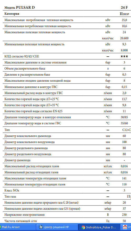

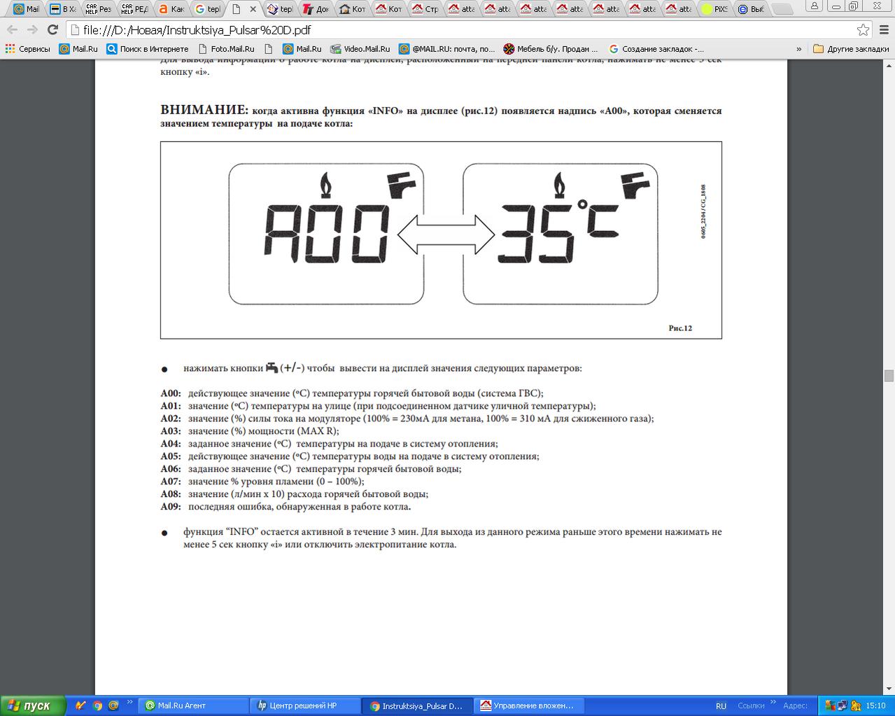

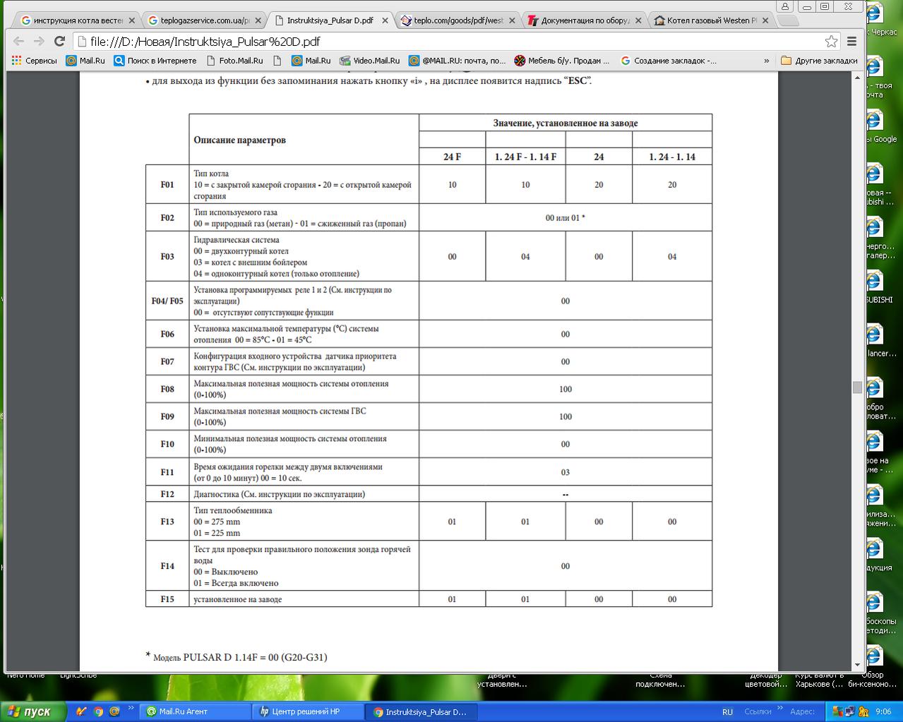

кр аб Опубліковано: 31 грудня 2015 Поділитись Опубліковано: 31 грудня 2015 Индивидуальным отоплением пользуюсь уже шесть лет , но вникать в работу котла стал только почитав форум несколько дней назад. Стоят все заводские настройки (только при первом пуске подстроили что-то по давлению газа) хочу спросить каким параметром задается значение в таблице -А07;значение% уровня пламени(0-100%) ? Котел турбированный WESTEN PULSAR D квартира 44м2, котел 2минуты работает 8минут отдыхает но насос работает. И другой вопрос можно ли изменить какие то параметры работы котла уменьшив расход газа не в ущерб комфорту? В этой ветке темы уже читал Комнатного термостата нету. Посилання на коментар Поділитися на інших сайтах More sharing options...
