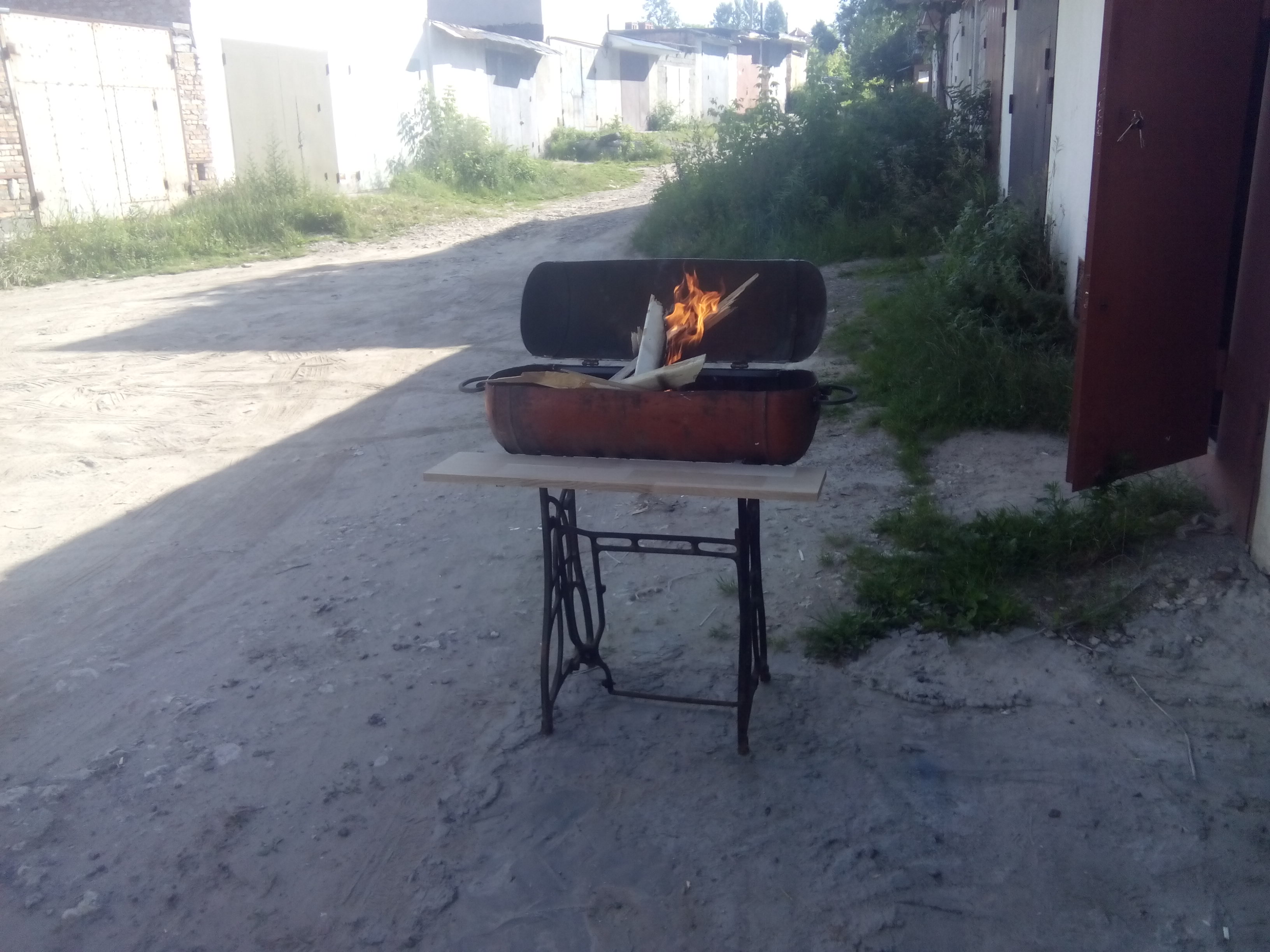

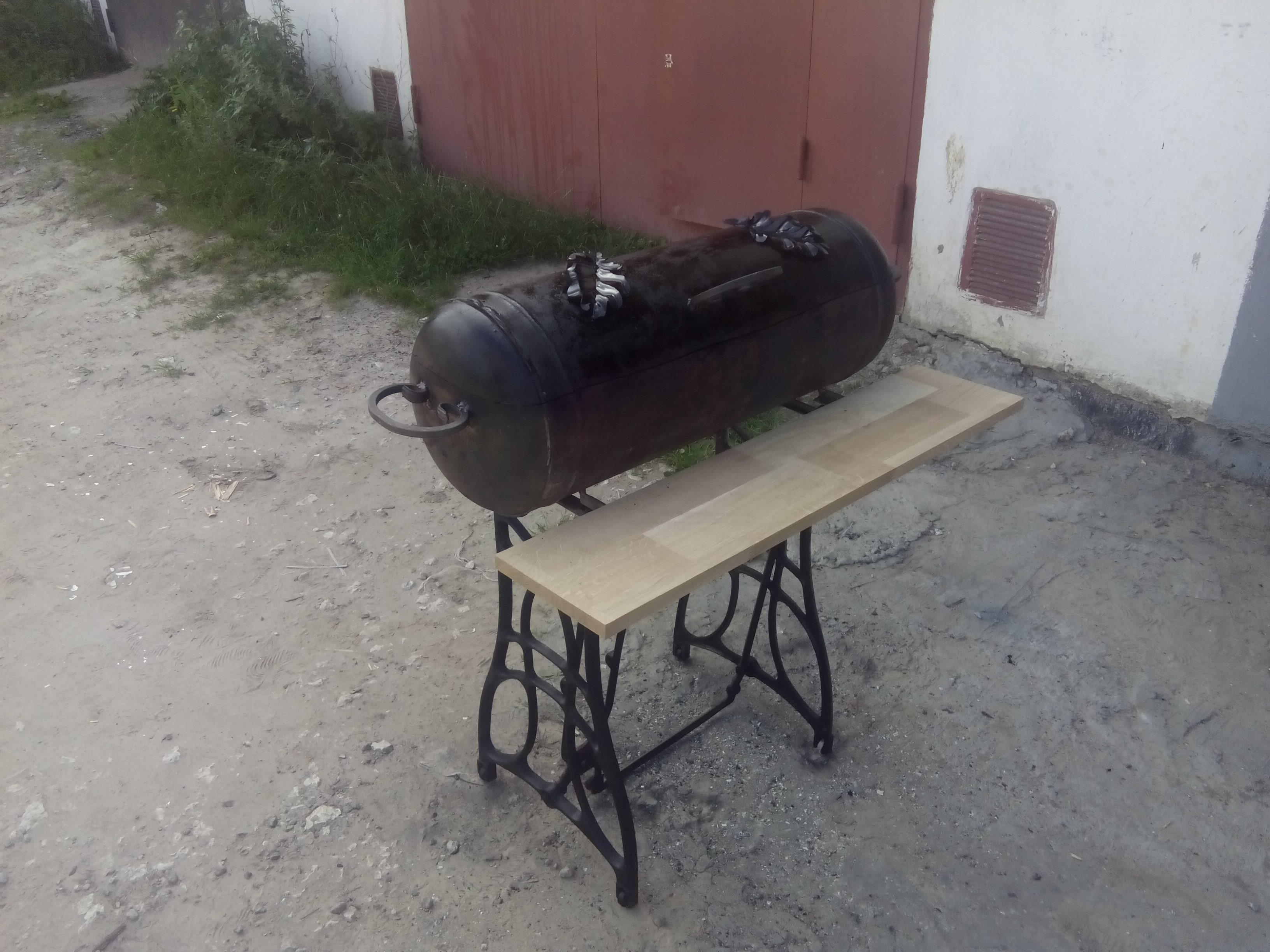

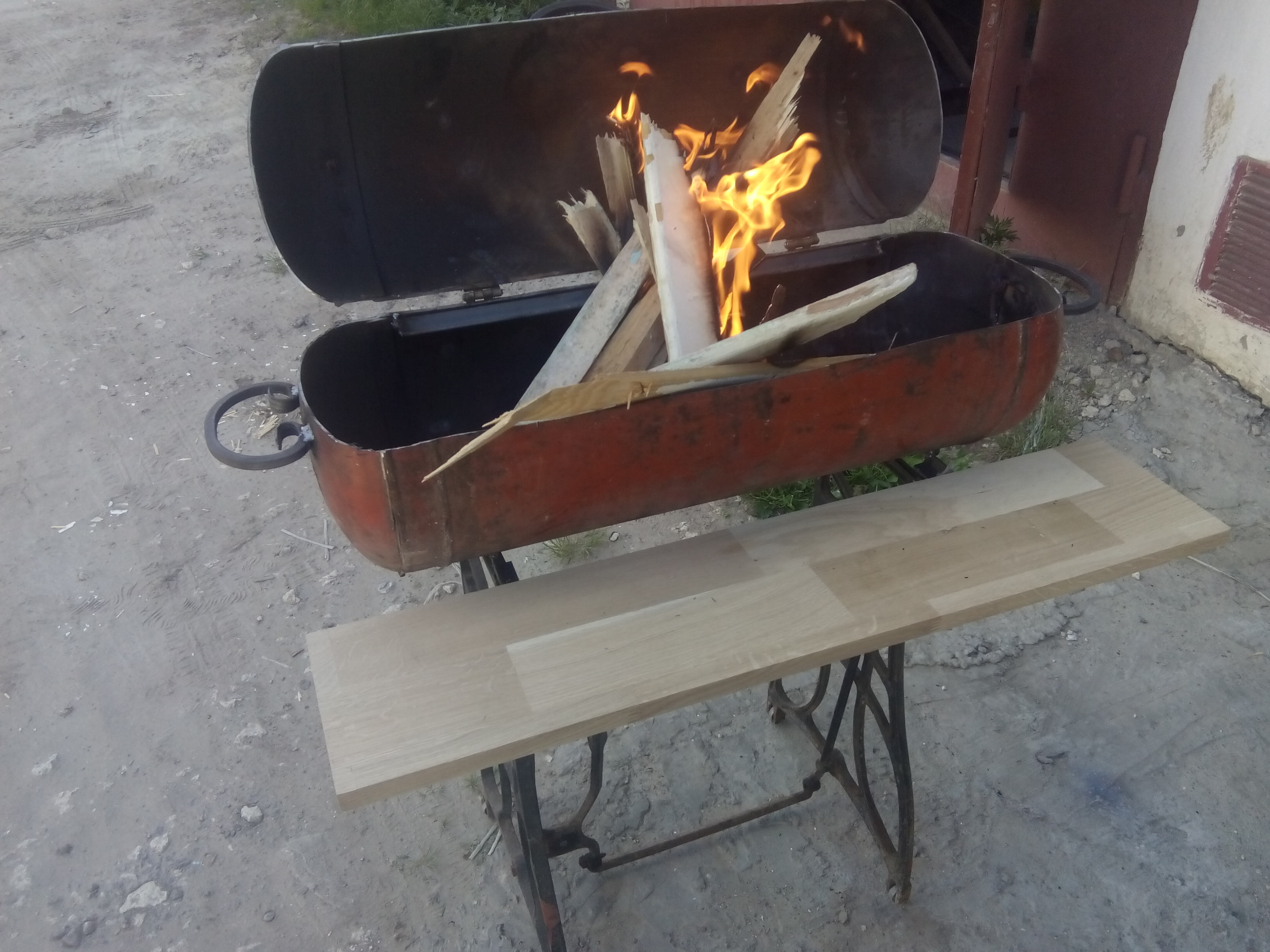

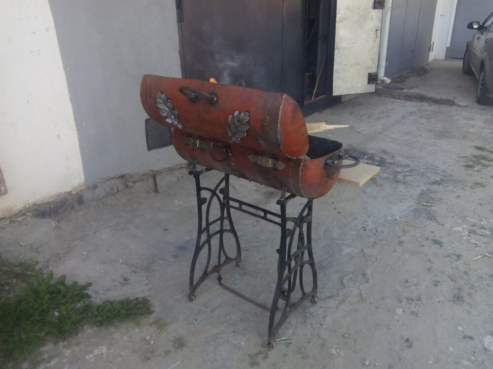

kvintich Опубліковано: 16 січня 2016 Поділитись Опубліковано: 16 січня 2016 От літом теж зварив мангал із балона. Використовуючи ножки від швейної машинки. Бюджет 1000грн + 4години. Цього року до нього планую доробити вертель, на гольонку, курку, поросятко 3 Посилання на коментар Поділитися на інших сайтах More sharing options...

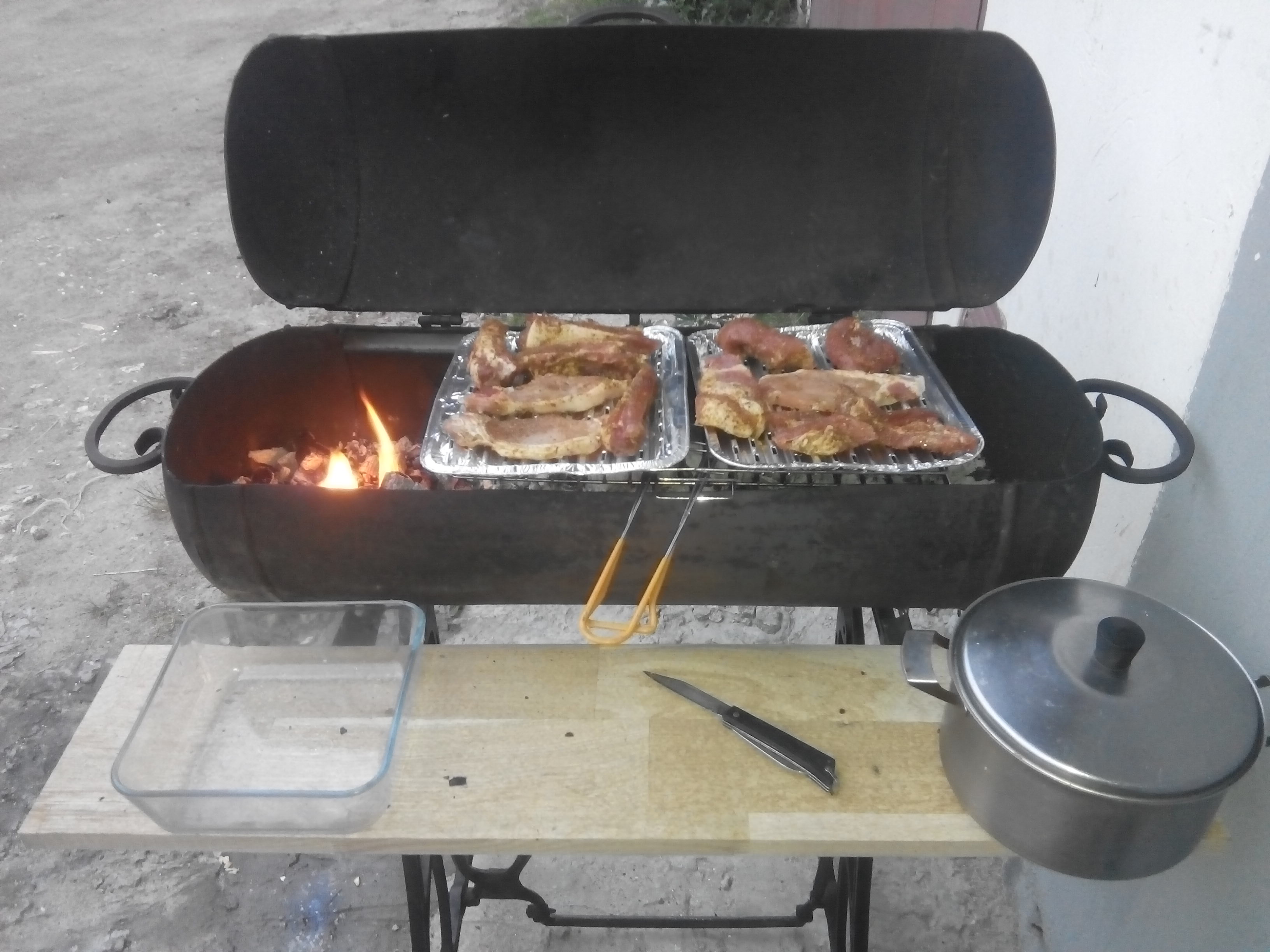

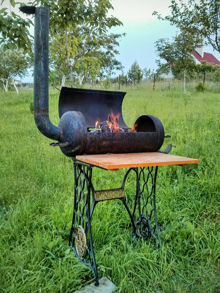

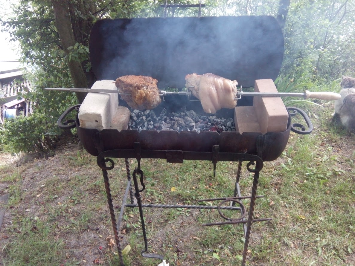

kvintich Опубліковано: 20 червня 2016 Поділитись Опубліковано: 20 червня 2016 Слышал, что не очень хорошо для шашлыков - газовый баллон. Из-за маленьких размеров и изогнутой формы - в центре шампура мясо доходит быстро (пригорает) , а на концах - сырое.Не знаю у нас все ок, все рівеномірно і нічого не підгорає. Правда курку жаримо на решітці. А шашлика виходить десь 5-6 кусків на шампур. Користуємось вже 4 роки, на 6-8 чоловік цього мангала вистачає, на більше буде замало. Но у мене балон розрізаний інакше, може в цьому штука. П.С. от пробуєм вертель присобачити див фото. Посилання на коментар Поділитися на інших сайтах More sharing options...

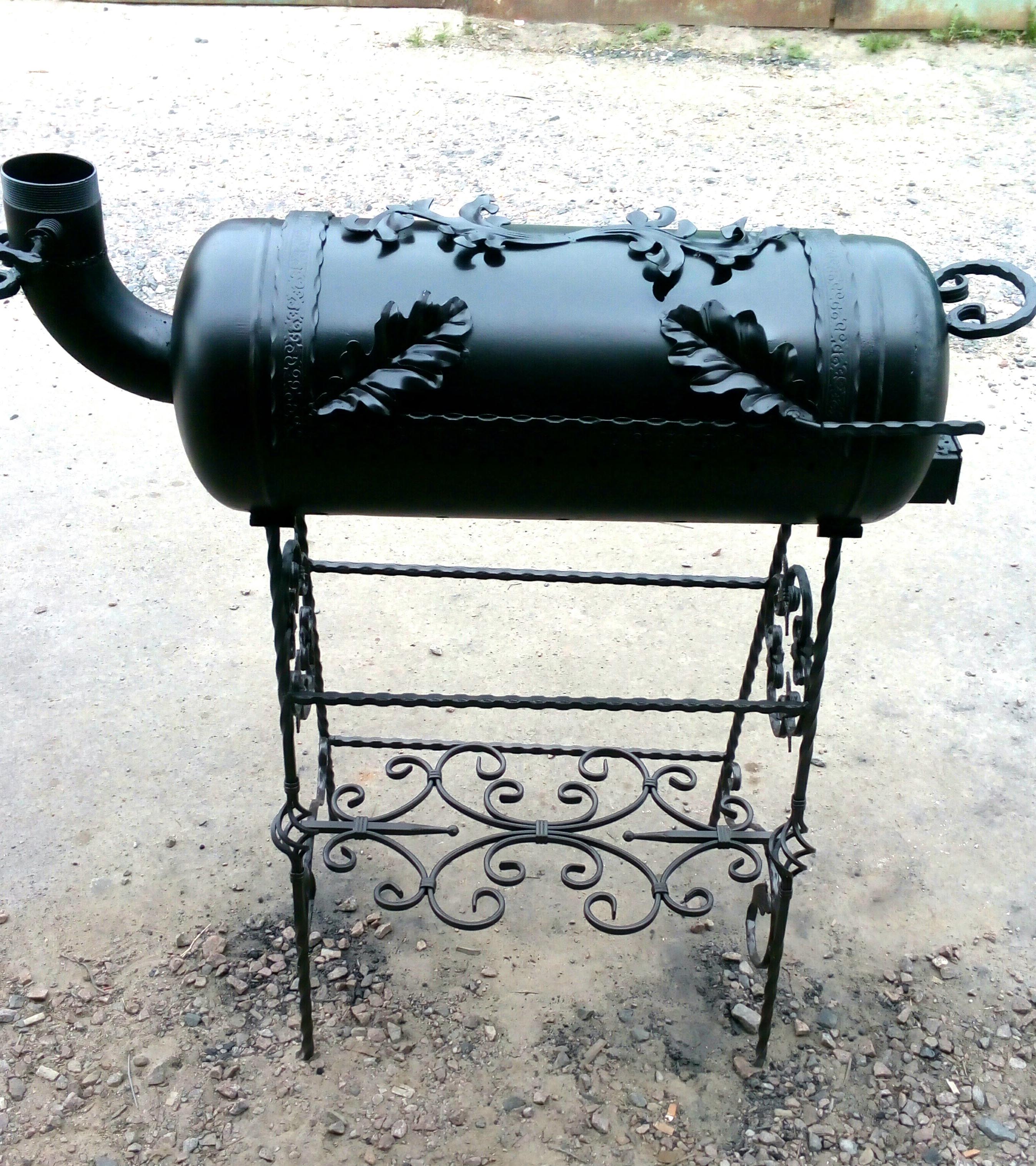

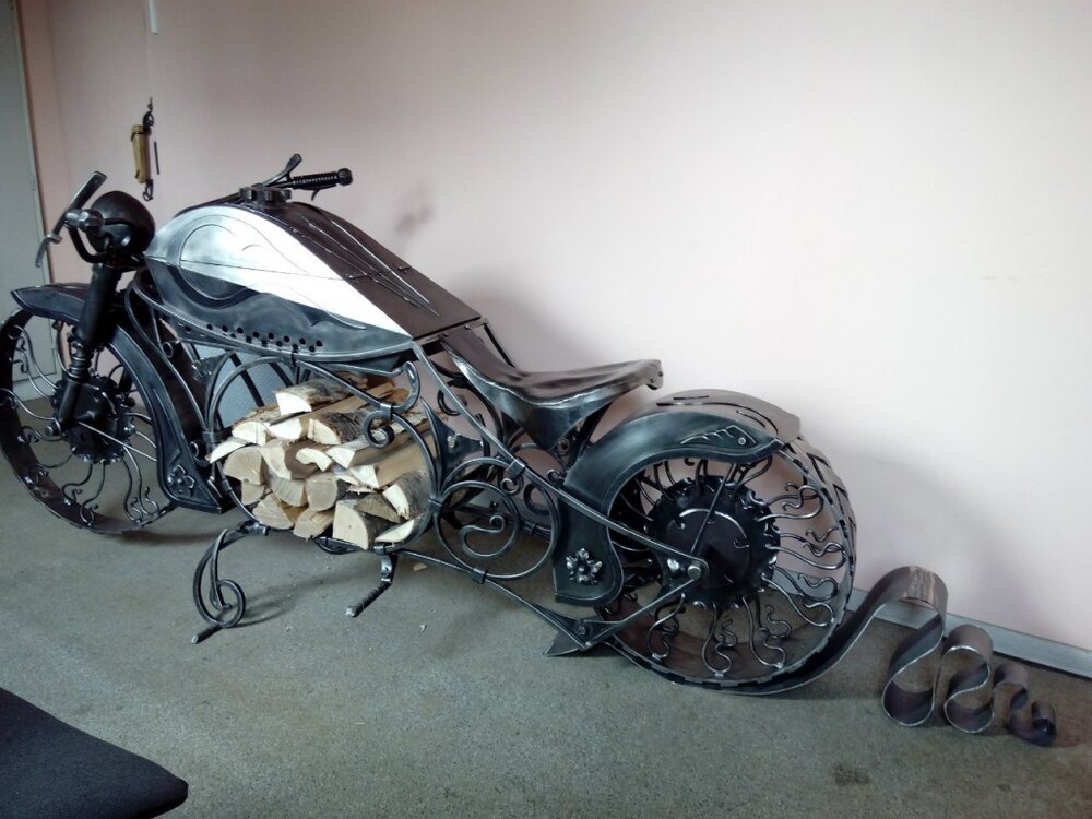

Firetuf Опубліковано: 21 червня 2016 Поділитись Опубліковано: 21 червня 2016 Слышал, что не очень хорошо для шашлыков - газовый баллон.да ну, делать нужно правильно. Чисто случайно наткнулся на эту тему. Вот такое чудо у меня в гаражах пацаны делают. Но делают только для себя, не на продажу. Посилання на коментар Поділитися на інших сайтах More sharing options...

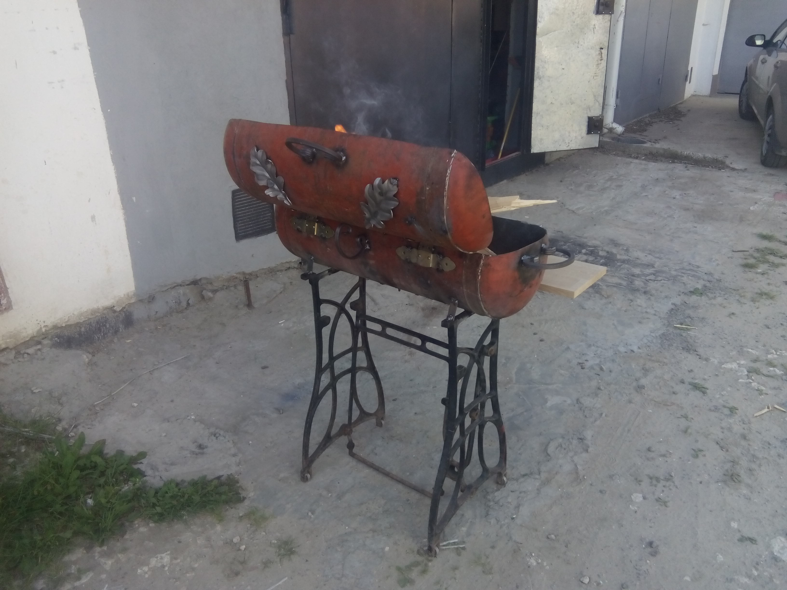

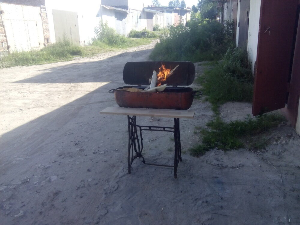

dr-toy Опубліковано: 21 червня 2016 Поділитись Опубліковано: 21 червня 2016 да ну, делать нужно правильно. Чисто случайно наткнулся на эту тему. Вот такое чудо у меня в гаражах пацаны делают. Но делают только для себя, не на продажу. ну вот мой через год после изготовления, на улице не хранился красился термостойкой краской из эпика, аэрозольного типа Посилання на коментар Поділитися на інших сайтах More sharing options...
Piontkovskiy Опубліковано: 21 червня 2016 Поділитись Опубліковано: 21 червня 2016 ну вот мой через год после изготовления, на улице не хранился [ATTACH]513068[/ATTACH] красился термостойкой краской из эпика, аэрозольного типа металл был хорошо почищен и обезжирен? сколько слоев наносили? п.с. за один год, да ещё и без уличного хранения - Посилання на коментар Поділитися на інших сайтах More sharing options...
dr-toy Опубліковано: 21 червня 2016 Поділитись Опубліковано: 21 червня 2016 металл был хорошо почищен и обезжирен? сколько слоев наносили? п.с. за один год, да ещё и без уличного хранения - болгаркой зачистным кругом полностью, после - обработан преобразователем-грунтовкой, краска наносилась а 2 слоя я же для себя делал... в это теме чуть раньше есть фотки сразу после сборки: www.stroimdom.com.ua/forum/showpost.php?p=3560231&postcount=179 Посилання на коментар Поділитися на інших сайтах More sharing options...
Piontkovskiy Опубліковано: 21 червня 2016 Поділитись Опубліковано: 21 червня 2016 болгаркой зачистным кругом полностью, после - обработан преобразователем-грунтовкой, краска наносилась а 2 слоя я же для себя делал... в это теме чуть раньше есть фотки сразу после сборки: www.stroimdom.com.ua/forum/showpost.php?p=3560231&postcount=179 термостойкая краска наносится прямо на металл. НИКАКИХ преобразователей!!! Посилання на коментар Поділитися на інших сайтах More sharing options...
