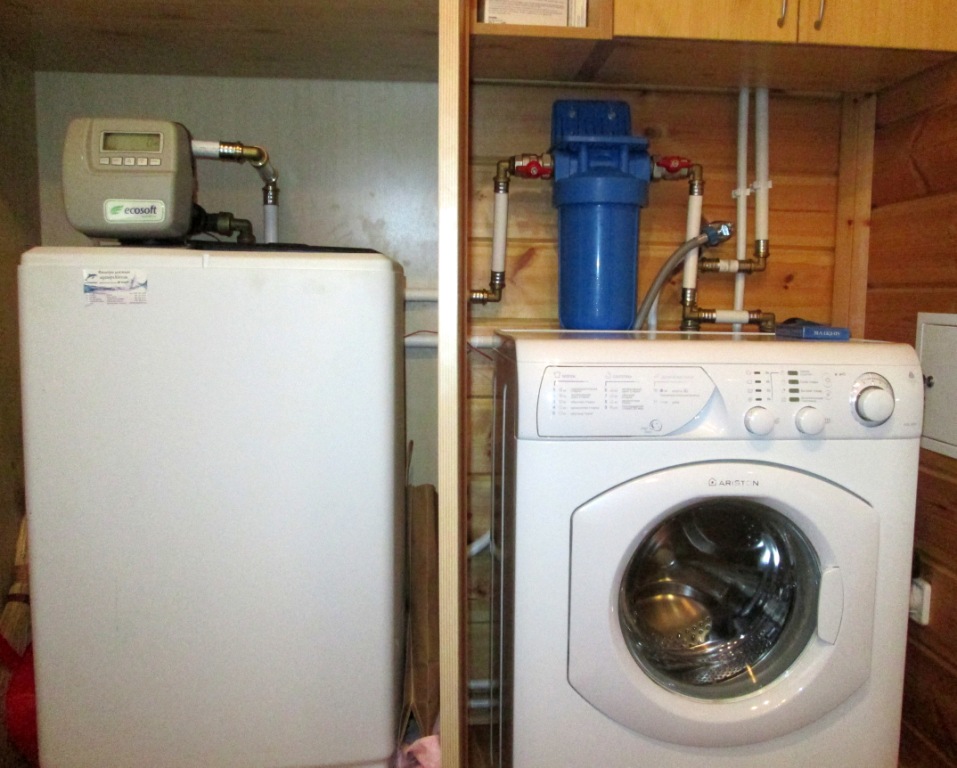

АкваСпецСервис Опубліковано: 26 грудня 2015 Поділитись Опубліковано: 26 грудня 2015 Написал в личку. А "оригинальный екософтовский" с насколько хорошей скидкой ? можем смонтировать даже в шкафу: пример другого места в доме просто не было а шкаф встроенный до потолка. пришлось подвинуть пылесос. 1 Посилання на коментар Поділитися на інших сайтах More sharing options...

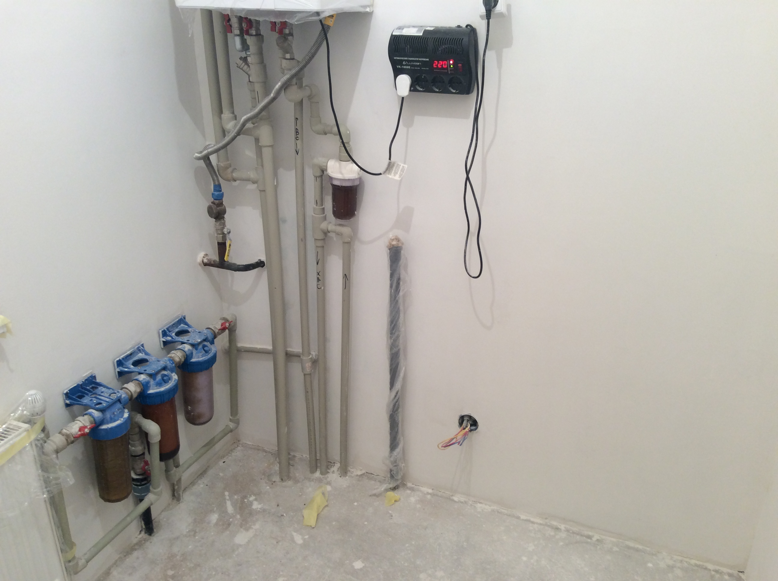

wiseman548 Опубліковано: 3 квітня 2016 Автор Поділитись Опубліковано: 3 квітня 2016 Подошло время установки баллона. Спасибо за предложения присланные в личку в прошлом году. По совету одного из мастеров решил обновить тему, чтобы получить актуальные цены на данный момент. Прилагаю фото по месту установки. Хотелось бы поближе к котлу для экономии места. Понимаю, что три временных фильтра нужно будет демонтировать. В течении недели планирую завершить отделку стен и пола, и хотелось бы сразу после этого установить фильтр. Жду актуальных на данный момент предложений. Посилання на коментар Поділитися на інших сайтах More sharing options...
АкваСпецСервис Опубліковано: 4 квітня 2016 Поділитись Опубліковано: 4 квітня 2016 Добрый день. как далеко от места есть канализация диаметром хотя бы 50мм? Диаметр трубы вокруг фильтров 32 мм? резьбы 1" ? левую часть инсталляции (1 фильтр слева) очень хочется переделать обвязку. Фильтрики маловаты как для 1252 баллона. И хотелось бы увидеть анализ воды чтобы быть уверенным что ставим то, что надо. я помню, что фильтр уже куплен, но тем не менее. 1 Посилання на коментар Поділитися на інших сайтах More sharing options...

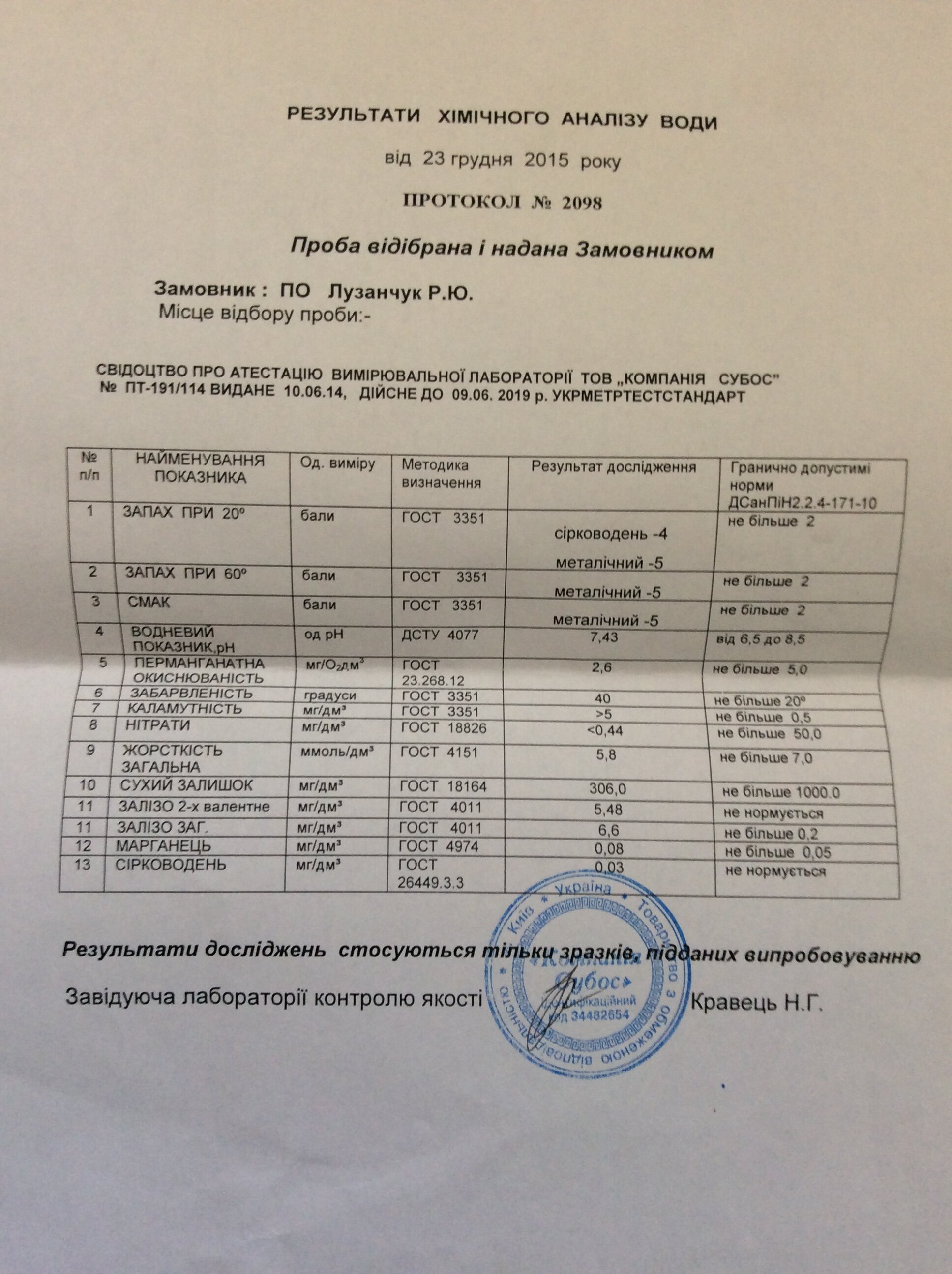

wiseman548 Опубліковано: 4 квітня 2016 Автор Поділитись Опубліковано: 4 квітня 2016 Добрый день. как далеко от места есть канализация диаметром хотя бы 50мм? Диаметр трубы вокруг фильтров 32 мм? резьбы 1" ? левую часть инсталляции (1 фильтр слева) очень хочется переделать обвязку. Фильтрики маловаты как для 1252 баллона. И хотелось бы увидеть анализ воды чтобы быть уверенным что ставим то, что надо. я помню, что фильтр уже куплен, но тем не менее. Вот ответы и встречные вопросы. Канализация 50мм за стенкой в кухне, расстояние примерно метр. Рядам с котлом выход канализации 32мм, он слишком маленький? Диаметр трубы вокруг фильтров 25мм, но насколько я понимаю их нужно демонтировать, и поставить один механический 20. Или я ошибаюсь? Вход в дом воды со скважины 32мм Ну и прилагаю анализ воды несколько месячной давности: Посилання на коментар Поділитися на інших сайтах More sharing options...
FinitaLaComedia Опубліковано: 4 квітня 2016 Поділитись Опубліковано: 4 квітня 2016 Вот ответы и встречные вопросы. Канализация 50мм за стенкой в кухне, расстояние примерно метр. Рядам с котлом выход канализации 32мм, он слишком маленький? Диаметр трубы вокруг фильтров 25мм, но насколько я понимаю их нужно демонтировать, и поставить один механический 20. Или я ошибаюсь? Вход в дом воды со скважины 32мм Ну и прилагаю анализ воды несколько месячной давности: Ни механический фильтр, ни FK 1252 не уберет из воды сероводород - Вы к этому готовы? При таком анализе нужно было отдельно организовать удаление сероводорода+железа+марганца (предварительная аэрация+засыпной фильтр-обезжелезиватель) и умягчение (система FU на катионите). Ваши фильтры 2,5х10" заменить на ВВ20 (4х20"). Какое сейчас давление в водопроводе? И где территориально находится объект? 1 Посилання на коментар Поділитися на інших сайтах More sharing options...
АкваСпецСервис Опубліковано: 4 квітня 2016 Поділитись Опубліковано: 4 квітня 2016 прилагаю анализ воды Железа многовато. Лучше ставить BB20 механику на входе + на выходе такой же, но с картриджем против сероводорода. (вот почему я и запросил анализ воды) по поводу канализации если трубка от котла для конденсата, то в нее сбрасывать воду под давлением нельзя - плохо для котла. Если туда заведен только "подрывник" группы защиты, то все ок. 1 Посилання на коментар Поділитися на інших сайтах More sharing options...

wiseman548 Опубліковано: 4 квітня 2016 Автор Поділитись Опубліковано: 4 квітня 2016 Железа многовато. по поводу канализации если трубка от котла для конденсата, то в нее сбрасывать воду под давлением нельзя - плохо для котла. Если туда заведен только "подрывник" группы защиты, то все ок. Эта трубку вывели строители для котла, но пока я её никак не использую, и ещё пока не понимаю как должен использовать. С момента запуска котла прошло 2 года, а трубка так без дела и стоит. А что такое "подрывник группы защиты" я не понимаю. Я вообще думал слив стиралка туда сделать, но пока это не актуально. Добавлено через 13 минут Ни механический фильтр, ни FK 1252 не уберет из воды сероводород - Вы к этому готовы? При таком анализе нужно было отдельно организовать удаление сероводорода+железа+марганца (предварительная аэрация+засыпной фильтр-обезжелезиватель) и умягчение (система FU на катионите). Железа многовато. Лучше ставить BB20 механику на входе + на выходе такой же, но с картриджем против сероводорода. (вот почему я и запросил анализ воды) С сероводородом возник вопрос ещё при покупке фильтра. Мне предлагали купить ещё один баллон. Но насколько я понял, основная проблема сероводорода жуткий запах тухлых яиц. И я у знакомых такой запах встречал. Но у меня нет такого запаха. Есть лёгкий запах и привкус, но мне кажется что это не сероводород. При таких показателях сероводорода должен быть ужасный запах, с которым и нужно бороться с помощью фильтра. А если у меня запаха нет, то с чем бороться, и что должно измениться благодаря дополнительному фильтру от сероводорода? Может мне стоит сначала обезжелезить воду с помощью FK 1252, и посмотреть насколько она хорошая или плохая получаеться, а потом уже решать насчёт дополнительных фильтров. Я понимаю, что лишним оно не будет, но всё упирается в дополнительные расходы, и потому хочется понимать целесообразность дополнительных фильтров. Посилання на коментар Поділитися на інших сайтах More sharing options...
АкваСпецСервис Опубліковано: 4 квітня 2016 Поділитись Опубліковано: 4 квітня 2016 стоит сначала обезжелезить воду с помощью FK 1252, и посмотреть насколько она хорошая или плохая Согласен. Если заранее предусмотреть место под фильтр для сероводорода, то потом доустановить его особого труда не составит. 1 Посилання на коментар Поділитися на інших сайтах More sharing options...
