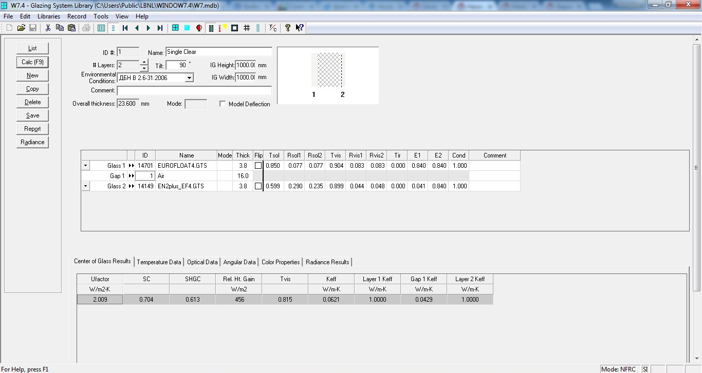

sov1178 Опубліковано: 25 грудня 2015 Поділитись Опубліковано: 25 грудня 2015 Приветствую всех! Подскажите на какие цифры ориентироваться по R/U и SHGC для простого стеклопакета 4-16-4i ? Собственно окна давно стоят, с ними все ок, но вопрос возник в процессе обсуждения/расчетов теплопоступлений от солнца www.stroimdom.com.ua/forum/showthread.php?p=3757702#post3757702 Я всегда считал, что у такого пакета R=0.56м2С/Вт, но сейчас смотрю у производителя в табличке 0.72м2С/Вт, в данных по Glastrosh 0.74 (!)... Может кто знает, что ставил Сокос в свои окна в 2011году? Ну или на что стоит ориентироваться? Заранее спасибо! Посилання на коментар Поділитися на інших сайтах More sharing options...
Алік Опубліковано: 25 грудня 2015 Поділитись Опубліковано: 25 грудня 2015 Всё зависит от методик расчёта. ГласТрёш считант по Европейским Нормам, согласно которым разность температур в помещении и на улице существенно меньше, чем по ГОСТу. Как бы оба расчёта верны, но при разных условиях эксплуатации. Для корректного сравнения нужно пользоваться одинаковой методикой. Также не все ЛоуИ-стёкла одинаковы, они могут иметь разный эмиссивитет.Эмиссивитет – это показатель, характеризующий способность какой-либо поверхности поглощать или терять тепло. Принято оценивать эмиссивитет по шкале от нуля до единицы. Высокое значение по шкале показывает, что поверхность - хороший эмитент тепла (быстро теряет тепло). Низкое значение по шкале показывает, что поверхность - плохой эмитент тепла (медленно теряет тепло). 1 Посилання на коментар Поділитися на інших сайтах More sharing options...

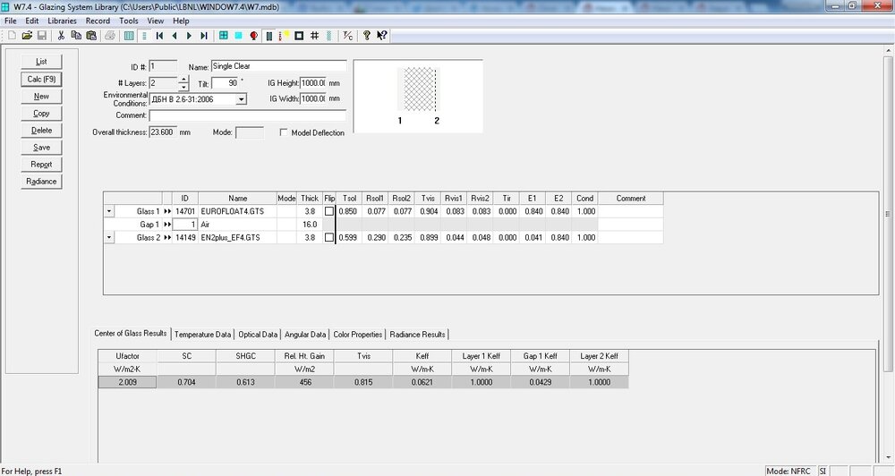

ViknaStar Опубліковано: 25 грудня 2015 Поділитись Опубліковано: 25 грудня 2015 Вот расчет вашего стеклопакета с учётом наших температур, стекла считал ГласТрёш, низкоэмиссионное – EN2Plus с эмиссией 4% 1 Посилання на коментар Поділитися на інших сайтах More sharing options...
