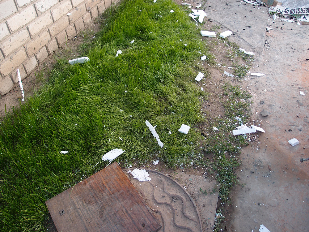

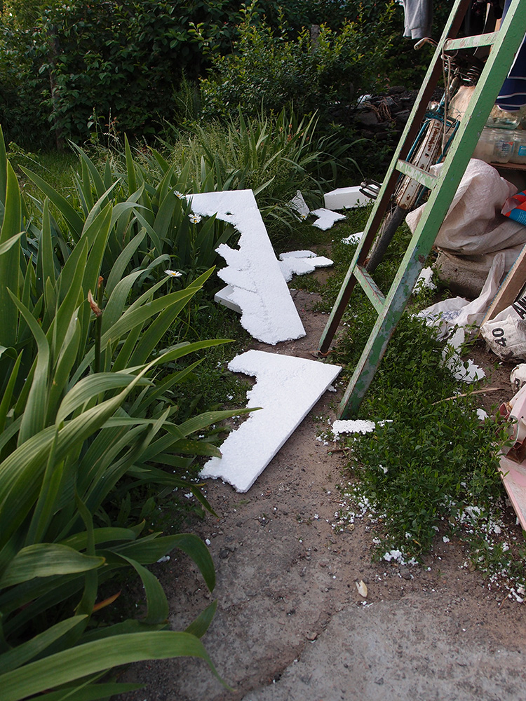

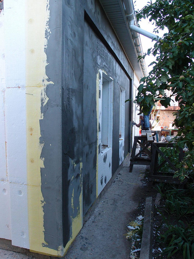

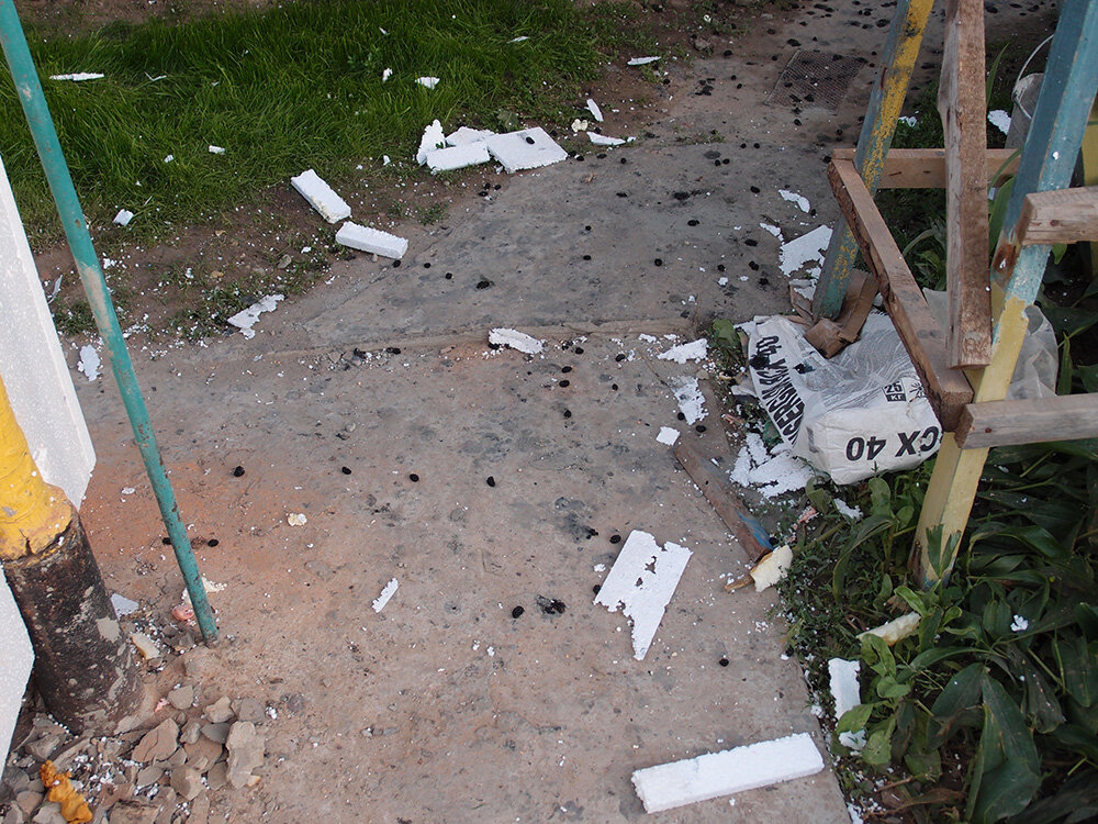

Пауk Опубліковано: 19 лютого 2017 Автор Поділитись Опубліковано: 19 лютого 2017 Где-то "на средине работ" я уже пожалел, что не выбрал эппс или фасадную минвату... Пенопласт был везде. Даже так: ВЕЗДЕ. Работяги убирали после себя каждый день, я после них проходил, убирая все крошки. И всеравно, весь двор был в пенопласте. А с газончиков я его вообще "выковыривать" устал. 1 Посилання на коментар Поділитися на інших сайтах More sharing options...

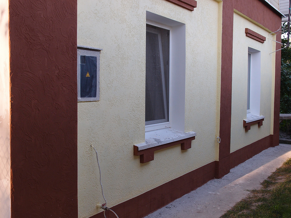

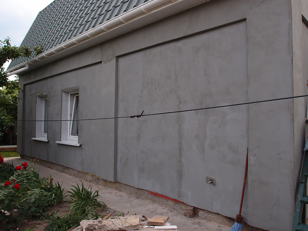

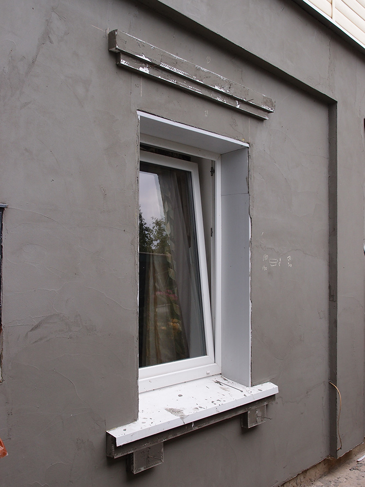

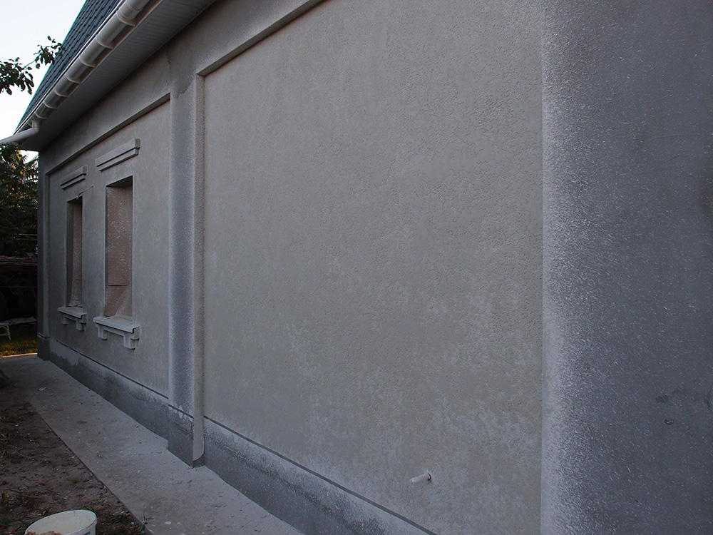

Пауk Опубліковано: 19 лютого 2017 Автор Поділитись Опубліковано: 19 лютого 2017 После работ с пенопластом пришла пора его штукатурить. Строители "поприщелкивали" сетку на пенопласт и принялись шпатлевать. Увидев это безобразие, пришлось умерить их пыл, ткнуть носом "так не правильно" и заставить делать правильно: слой шпатлевки, "утопить" в него сетку и сверху еще один слой.. Были так же сформированы откосы, вставлены отливы и наклеены "красявости" в виде капельников над окнами и "карнизиков" под отливами (забыл как называется этот элемент) В итоге вместо "голой-ровной стены", со всем декором, дом принял прежние формы и очетрания (пусть даже в "упрощенном" виде) 2 Посилання на коментар Поділитися на інших сайтах More sharing options...

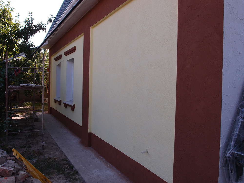

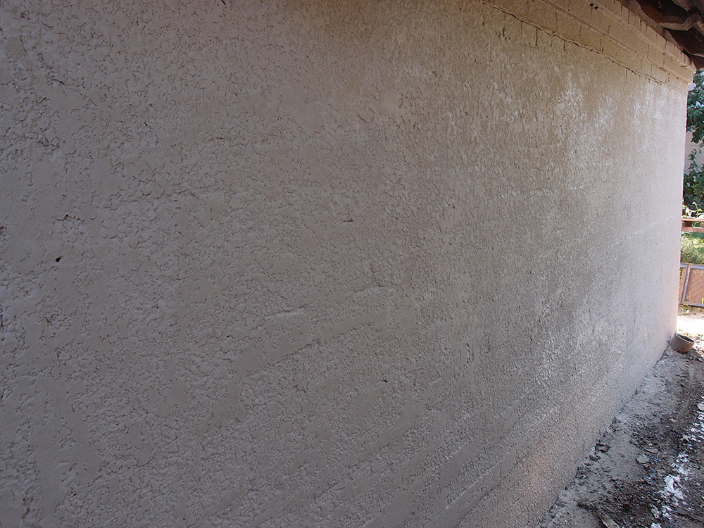

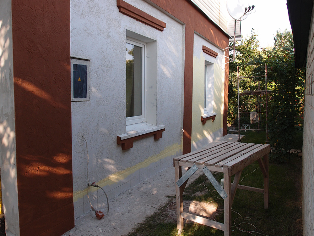

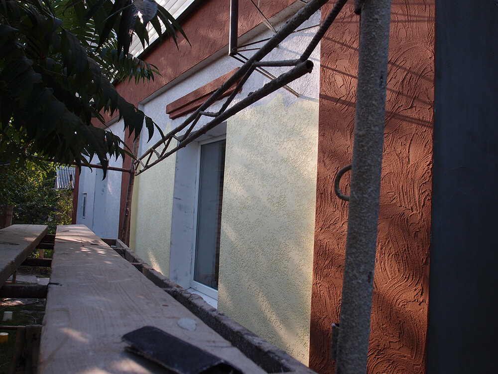

Пауk Опубліковано: 19 лютого 2017 Автор Поділитись Опубліковано: 19 лютого 2017 Дальше стал вопрос об отделке стен... Жена закомандовала "короед я не хочу, он у каждого первого" и сказала, что пару раз общалась с человеком, который занимается декоративными штукатурками. Позвонили ему, он показал несколько своих обьектов и примеры декоративки. Мы обсудили цены-затраты, выбрали "что хотим" и декоративщик приступил к отделке. Работа у него стоила в 2-3 раза дороже, чем сделать "короед", а вот расход штукатурок впечетлял: он пользовался простыми недорогими смесями. Плюс "утеплители" постарались хорошо, пусть и "не под правИло", но оштукатурили они качественно, а это сказалось на небольшой расход при декорировании. В итоге, сумма "работа+материалы" вышла больше, чем в 2 раза дешевле, от короеда "средней паршивости" 7 Посилання на коментар Поділитися на інших сайтах More sharing options...

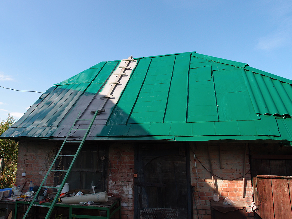

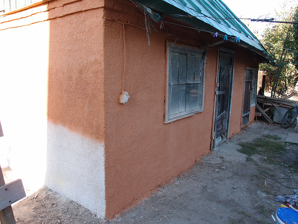

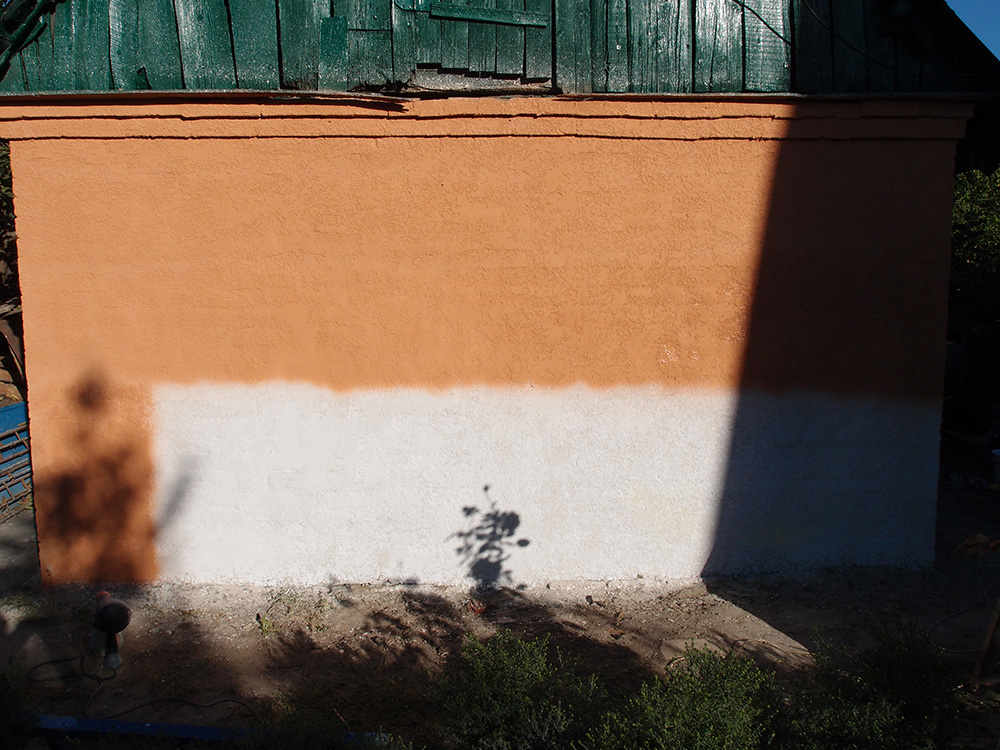

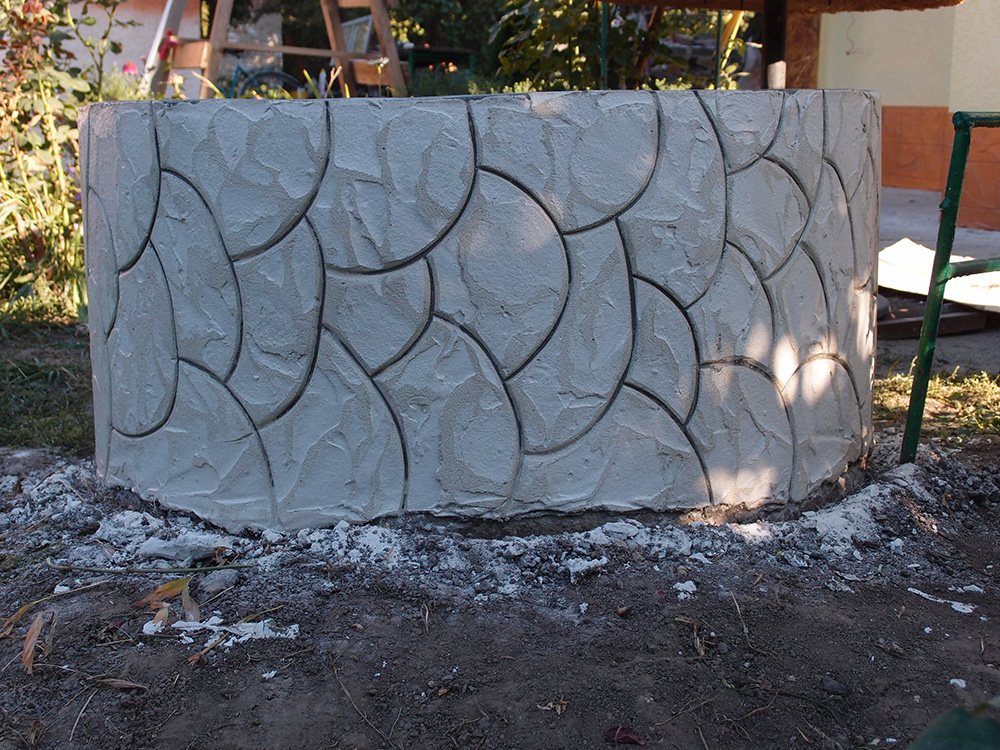

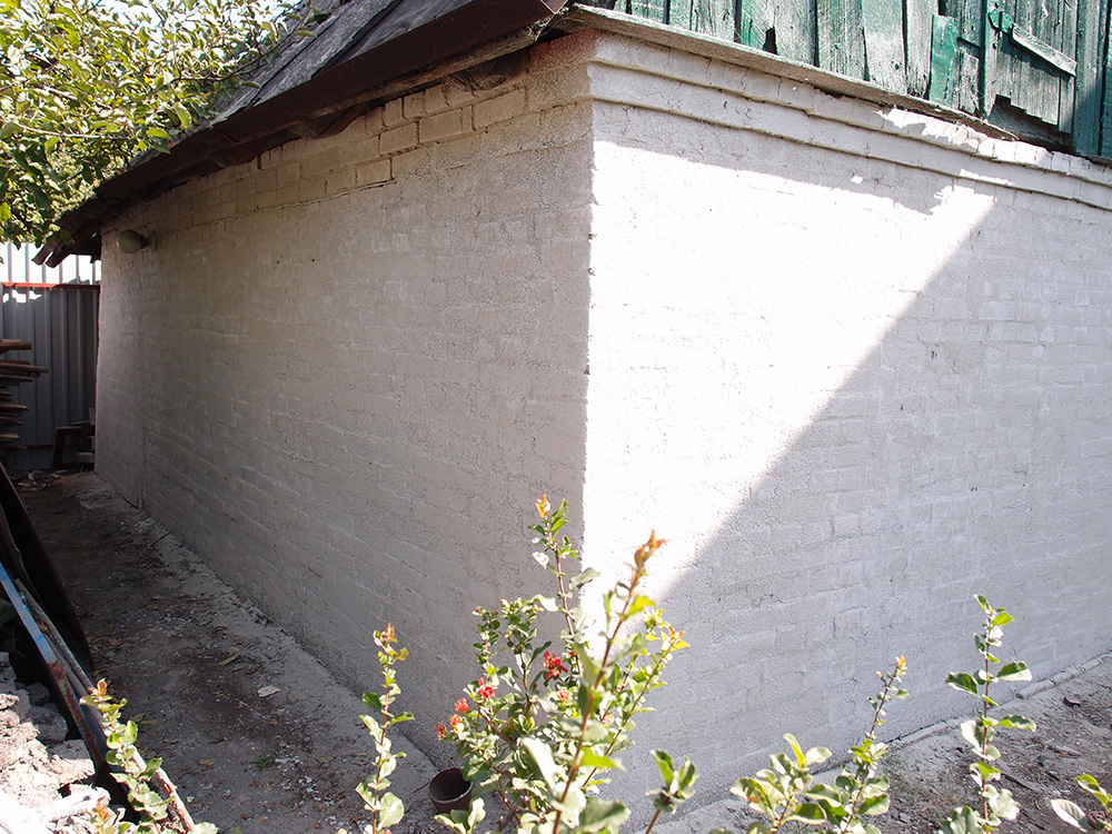

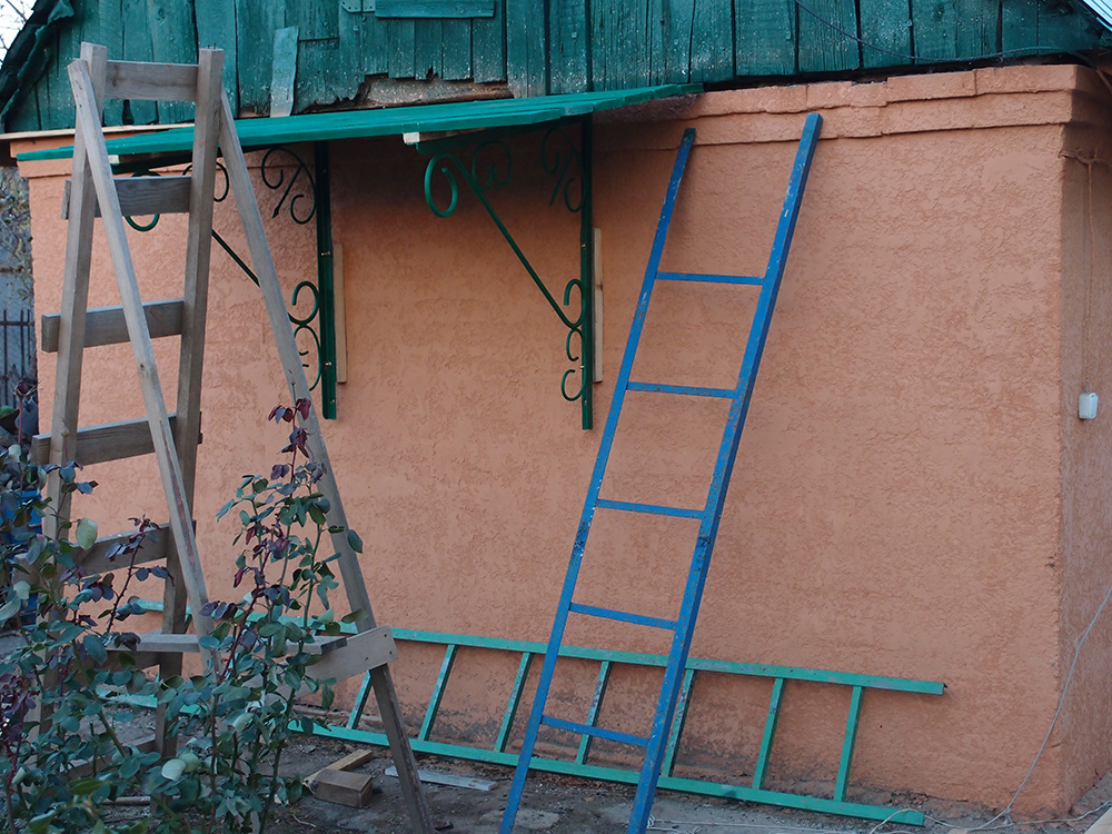

Пауk Опубліковано: 20 лютого 2017 Автор Поділитись Опубліковано: 20 лютого 2017 Глядя на "новенький" дом, и на старое страшилище под названием "сарай" было решено облагородить и его По хорошему, его нужно снести и построить заново, но пока не до него. Погрунтовал и покрасил крышу, погрунтовал стены, "под чутким руководством декоративщика" немного их поштукатурил ЦПС, "машинным способом" нанес штукатурку в 2 слоя фигней, напоминавшей "краскопульт на стероидах", "сформировал узор". Штукатурку делал такую же (такой же стиль), как на стенах дома, и покрасил. Краску мне подарил декоративщик (у него оставалось немного колерованной с предыдущих объектов), потому "дареному коню в зубы не смотрят" и цвет естественно отличается от дома. Сделал заново навесик для сушки белья и повесил его обратно на старое место. И пусть декоративка вышла не такая "тонкая и изящная", сделал я ее сам от начала и до конца, "собственными руками"! Дальше взгляд наткнулся на жб кольцо колодца, было решено его тоже облагородить) Тут уже выбрал стиль "типа песчаник", расшивку импровизировал "под чешую" и немного краски осталось "от дома" - тут уже "в общий стиль" получилось. 3 Посилання на коментар Поділитися на інших сайтах More sharing options...

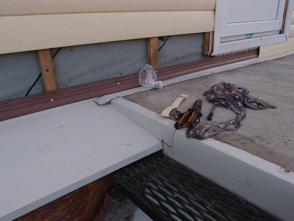

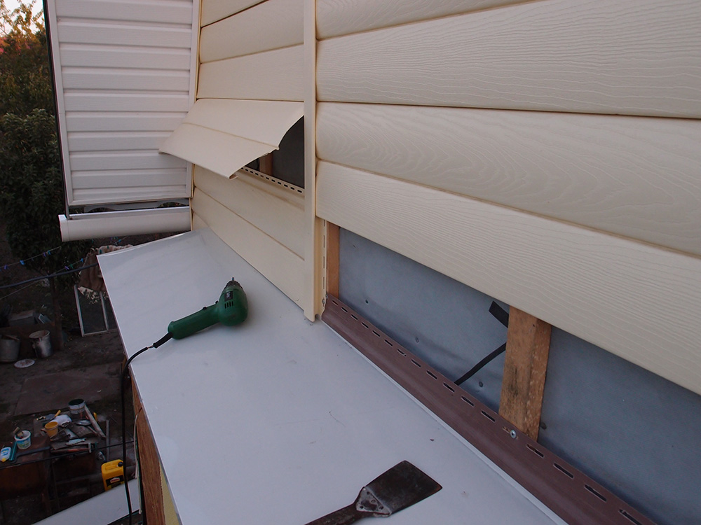

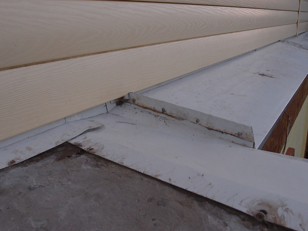

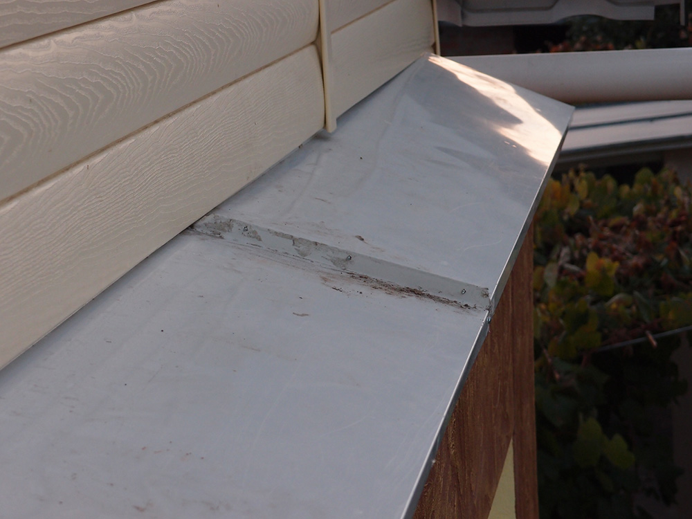

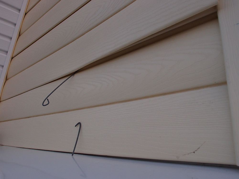

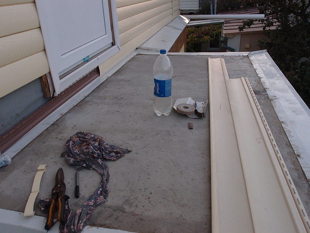

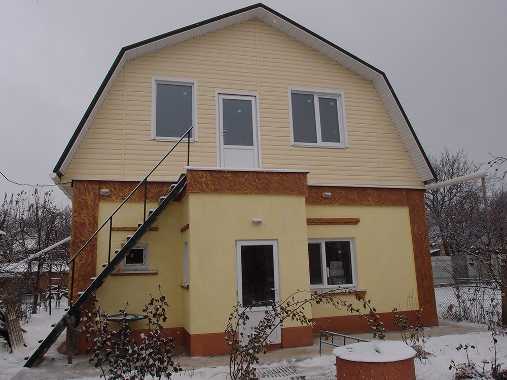

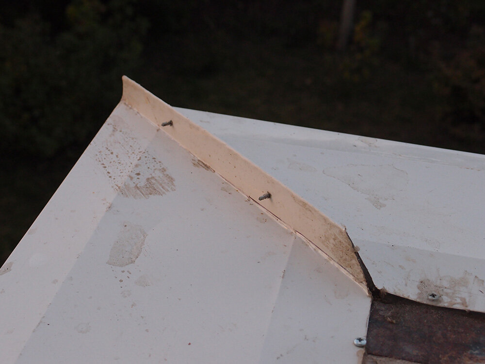

Пауk Опубліковано: 20 лютого 2017 Автор Поділитись Опубліковано: 20 лютого 2017 При утеплении, получилась небольшая бяка. С одной стороны дома, отливы на карнизах между этажами получились нормально. А с противоположной, пришлось "доращивать" эти карнизы для "выхода на общий стиль", и отливы уже не закрывали их полностью. Плюс был небольшой косяк в стыковке "плиты перекрытия" тамбура со стеной (которая по совместительству пол небольшого входного балкончика на втором этаже). Во время дождей все это хозяйство начало прокапывать Из ньюансов - отливы эти были смонтированы под сайдинг... А сайдинг естественно собирался "снизу вверх" Пришлось придумывать способ, как разобрать первый ряд сайдинга, чтобы добраться до отливов. Ну и разобрать его было полбеды, нужно ж было "вернуть все взад как было" Но небольшая смекалка - и это было сделано. Замерял-перемерял все размеры, нарисовал все элементы, которые мне нужны и поехал к жестянщикам. Некоторые элементы получились очень хитрыми - куча продольных и поперечных гибов как внутрь, так и наружу. Жестянщики посмотрели на меня любопытным взглядом и спросили, мол это какой-то бюджетной организации делаешь с откатами? Нет, это для собственного дома... Вобщем обьяснили они мне, что "сделать то это могут, только стоить оно будет как космический корабль" В итоге договорился, что делают они "стандартные" отливы и прочие элементы, с продольными гибами. А все остальное я уже на месте выгибал-загибал-подгонял... Стыковку отливов делал "стоящим одинарным фальцем" (мне как раз знакомый "металист-жестянщик" сделал оснасточку, чтобы гнуть элементы этих фальцев). В районе лестницы делал перехлесты. Все соединения обильно просиликонивал. Ну и проверял водичкой, чтобы текла она правильно. В итоге получил все, что хотел, основательно "перевязав" все элементы в единый блок. Ага, я же еще карнизики под отливами отштукатурил, вывел нужные уклоны и потом посадил отливы на пену "чтобы меньше тарабанило" 2 Посилання на коментар Поділитися на інших сайтах More sharing options...

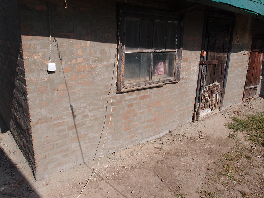

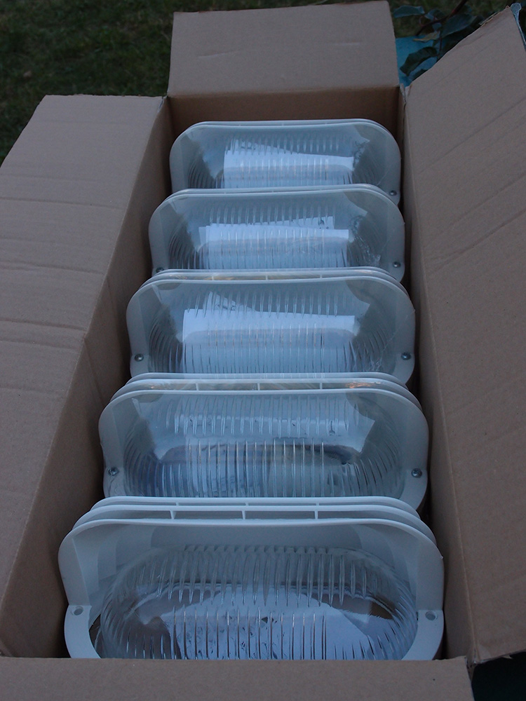

Пауk Опубліковано: 20 лютого 2017 Автор Поділитись Опубліковано: 20 лютого 2017 Потом в голову пришла мысль а не выпить ли я ж забыл за освещение... Ага, когда уже закончилась чистовая отделка... Пришлось всю проводку "тянуть" изнутри, выводить для светильников... Были закуплены светильники "в наружном исполнении", проходные переключатели и обычные выключатели, протянута проводка, все подключено и проверено. Посилання на коментар Поділитися на інших сайтах More sharing options...

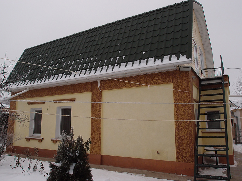

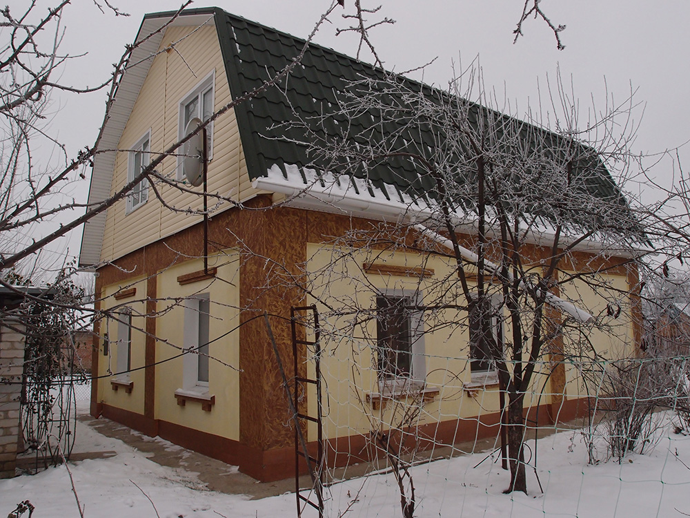

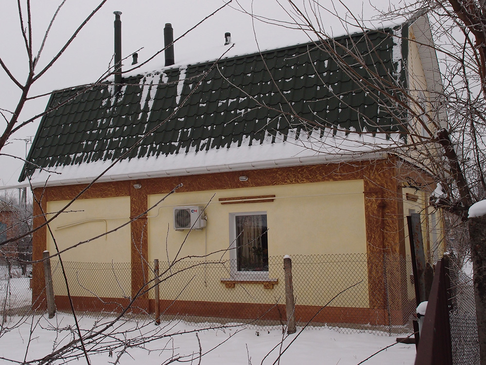

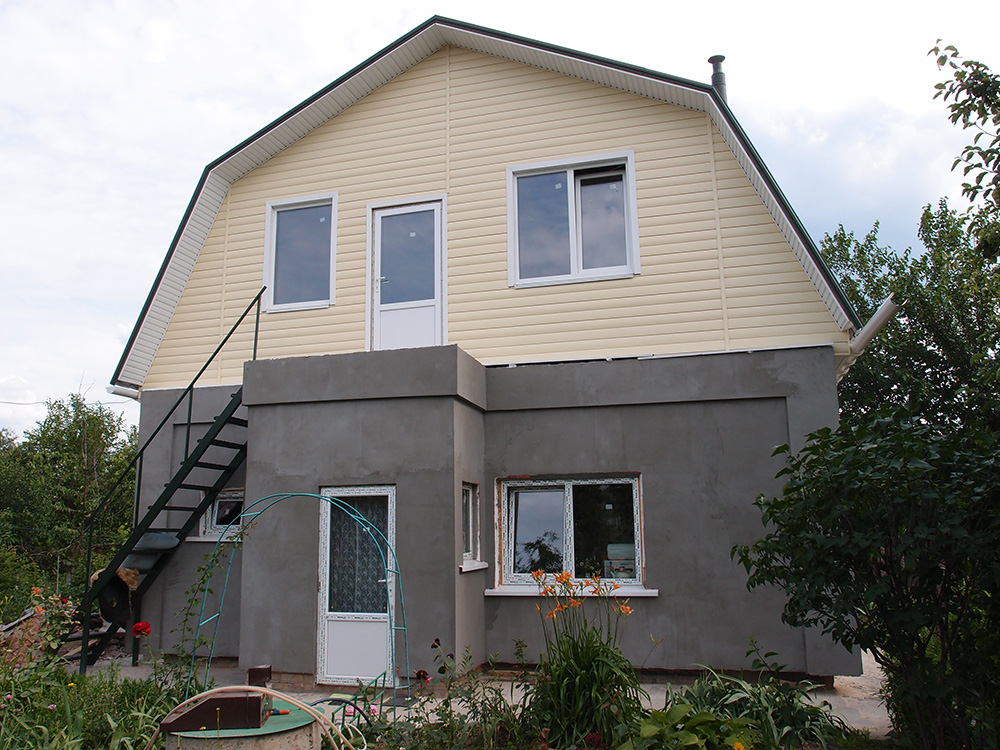

Пауk Опубліковано: 20 лютого 2017 Автор Поділитись Опубліковано: 20 лютого 2017 В итоге получился вот такой домик, после двух сезонов работ 3 Посилання на коментар Поділитися на інших сайтах More sharing options...

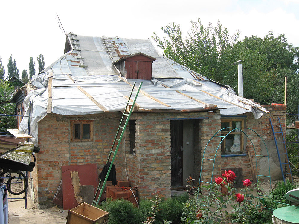

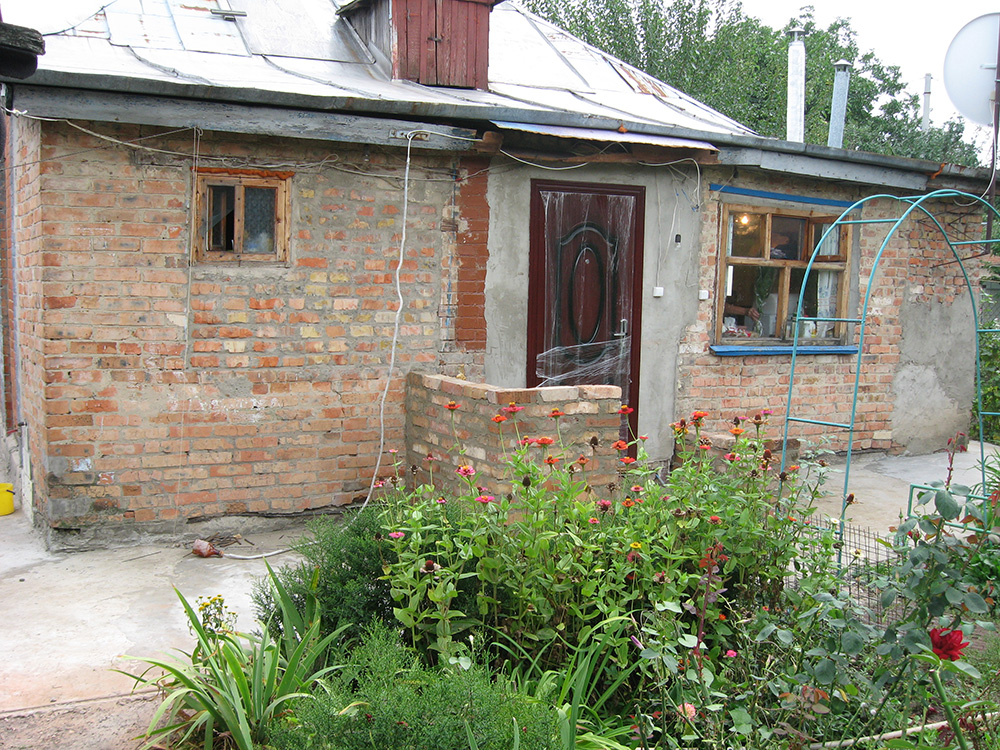

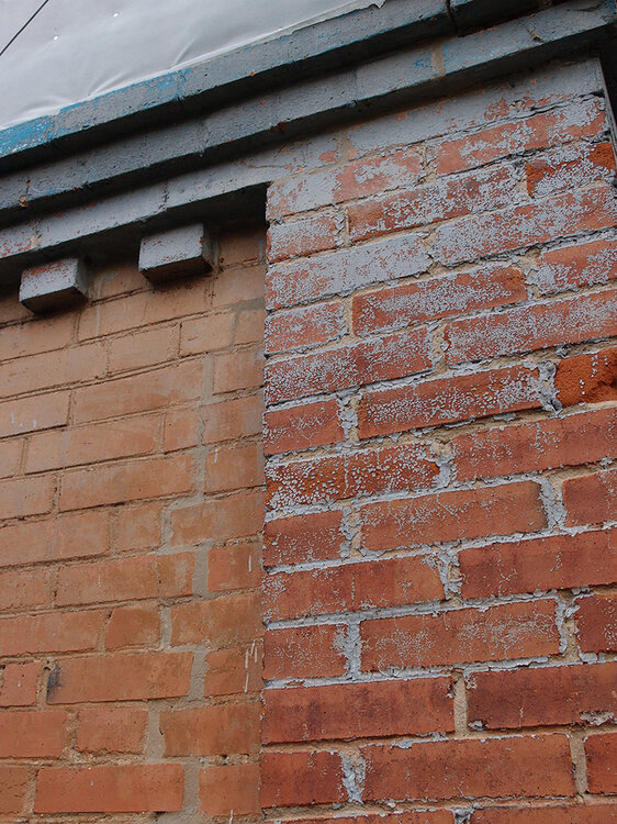

Пауk Опубліковано: 20 лютого 2017 Автор Поділитись Опубліковано: 20 лютого 2017 А изначально было вот так. Мать говорит "дед бы тобой гордился" Мне у англичан нравится фраза "from house to home" - "от здания/строения к дому" Думаю, мне удалось сохранить первоначальный гармоничный стиль дома (пусть даже в немного "упорощенном" виде), и собрать в единое целое все достройки-перестройки. Сделать "дом милый дом" из "сооружения" Строить с нуля, с "чистого листа" не так сложно. Гораздо сложнее перестраивать/реконструировать существующее... Посилання на коментар Поділитися на інших сайтах More sharing options...
