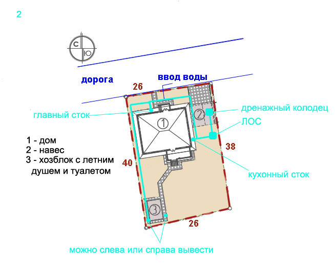

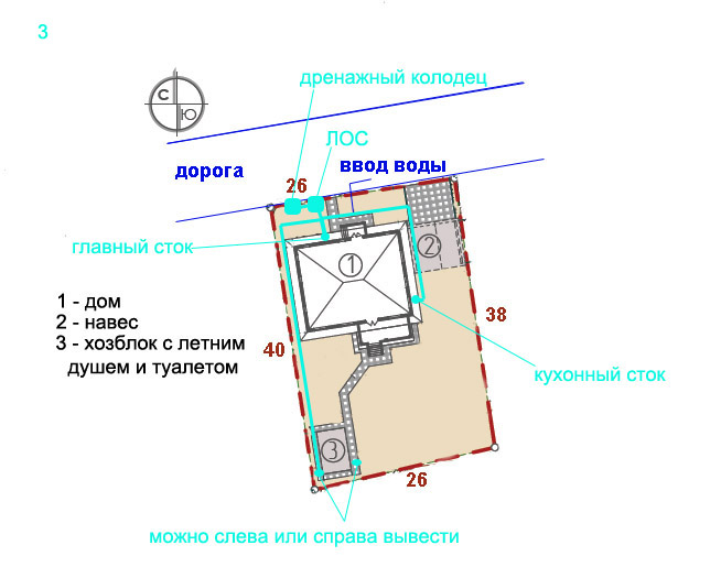

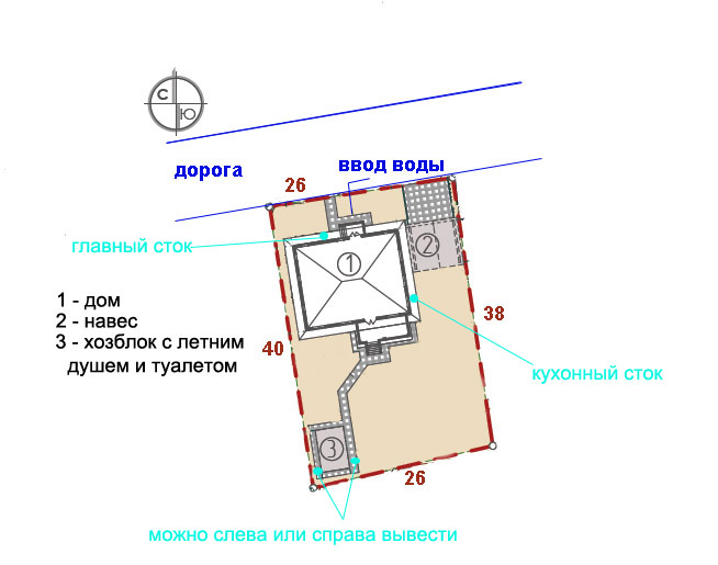

stiger Опубліковано: 22 грудня 2015 Поділитись Опубліковано: 22 грудня 2015 Добрый день. Прошу совета по разводке канализации по участку. На схеме обозначил точки. Кухонный стояк выходит на глубине где-то 1.2 - 1.5 метра, основной около 1 метра, но можно перенести в небольших пределах, из хозблока еще не сделан - можно любой. Как понимаю на поворотах нужны ревизионные колодцы. Подскажите как лучше все это развести. Хотелось бы свести все это в ЛОС, но может лучше разделить как-то стоки - главные в ЛОС, кухня или хозблок отдельно. Хозблок использование не зимнее. Спасибо Посилання на коментар Поділитися на інших сайтах More sharing options...

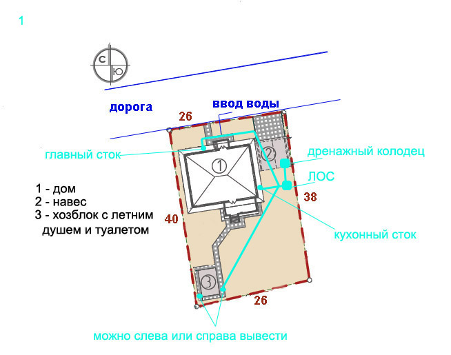

serg1974 Опубліковано: 22 грудня 2015 Поділитись Опубліковано: 22 грудня 2015 Для себя пришел к выводу, что стоки не стоит разделять. А вы какой ЛОС выбрали, или из каких выбираете? Я тоже хочу сделать после ЛОС именно дренажный колодец, а не поле. Посилання на коментар Поділитися на інших сайтах More sharing options...
stiger Опубліковано: 22 грудня 2015 Автор Поділитись Опубліковано: 22 грудня 2015 Для себя пришел к выводу, что стоки не стоит разделять. А вы какой ЛОС выбрали, или из каких выбираете? Я тоже хочу сделать после ЛОС именно дренажный колодец, а не поле. Думаю ставить Aquatec. У него как раз дренажный колодец. Думал еще над Graf Picobell, но там дренажный тоннель. Посилання на коментар Поділитися на інших сайтах More sharing options...
