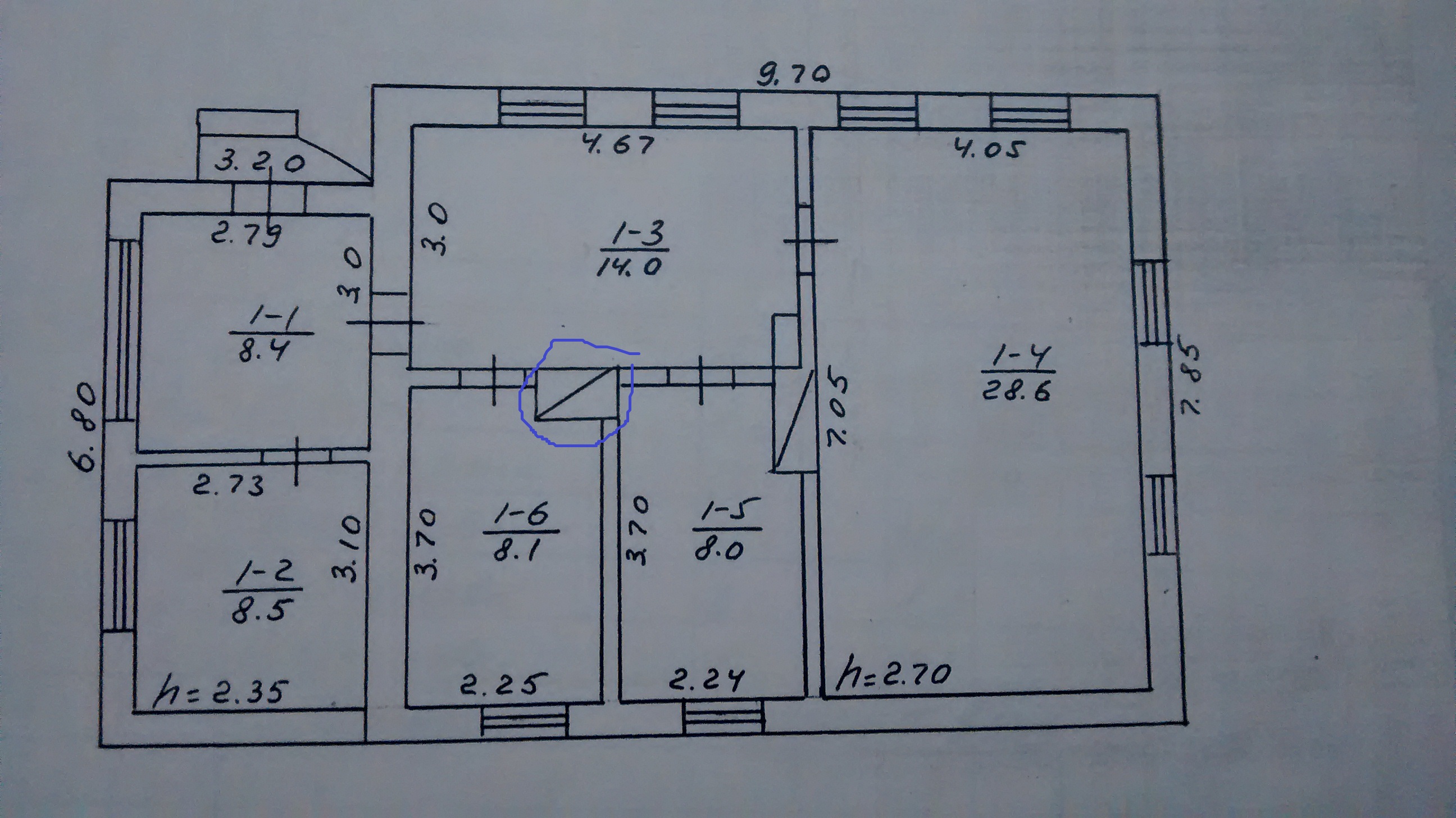

Всем привет. Пару лет назад, перед кризисом, сосед решил выкупить нашу квартиру по отличной докризисной цене, на что я согласился, и вот мы с супругой живем в селе на Васильковщине.
Теперь по сабжу. Не хочу топить газом,в доме отопление от газового котла,а цены меня ,да и качество газа, мягко сказать,напрягают, а на другое в то время больше денег не было.Весной хочу поменять систему отопления в доме, слезть с газовой иглы.Жена предлагает печь-камин сделать. А меня интересует мнение специалистов(сразу оговорюсь, что не один вечер был потрачен в поисках истины, но она как всегда где-то там), по поводу нашей грубы, которая на плане нашего дома обозначена синим. Есть ли возможности переделать ее под отапливание дома? Мы сейчас обитаем в комнате 14 м2, перед грубой,две комнаты по 8 м2 будут объединены в кухню-столовую, большая комната на перспективу будет поделена на спальню и еще одну комнату.Эта комната не отапливается. Две комнаты в пристройке,(коридор и санузел) протапливаются электроконвектором. Собственно идея такова, чтобы в одном лице сделать из этой грубы камин в комнату, а на кухне сделать печь так,чтобы готовить в ней продукты(жена хочет).Насколько это технологически возможно? Я слышал,у камина низкий КПД,поэтому что можно сделать на месте этой грубы кроме него?Или просто отреставрировать грубу и использовать ее? Сразу оговорюсь, в доме маленький ребенок и любопытная собака, поэтому горячие поверхности исключены.

1.теоретически возможно сделать большую теплоемкую печь на ваши почти 60 квадратов.Про открытый камин лучше сразу забыть и из-за низкого кпд и из-за детей с собакой.
Скорее всего это будет мощная каминопечь. т.е. печь по сути но благодоря внешнему виду и большой дверки с стеклом выглядит как камин... В ней можно готовить использую или саму топку как в русской печи или специальную камеру выше топки(хлебная камера). В обоих случаях готовить можно конечно же после протопки. Во втором случае камеру можно сделать выходящую в кухню.
2.Или сделать печь в которой будет тоже каминная дверка с стеклом а с обратной стороны на кухне чугунная плита-настил для готовки.
3.Или же сделать в правой комнате небольшую каминопечь только для правой части дома. получится в доме две печи

Целиком согласен с yanka. А особенно с п.3 его предложения. У Вас на месте вентшахты в большой комнате так и просится еще одна печь.

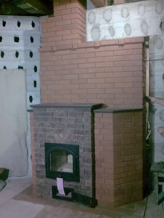

У меня печь стилизованная под камин или как ее называют - каминопечь (4кВт). Стоит прямо по оси дома и ее вполне хватает на всю площадь. Но, должен предупредить, в процессе протопки чугунная дверка и стекло сильно нагреваются (в моем случае замер температуры стекла показал 230С). Это к вопросу детей/собак. Посему, даже в случае использования маленькой дверки без стекла, нужны какие-то ограждающие конструкции.
За собаку не переживайте, к горячему не полезет.
