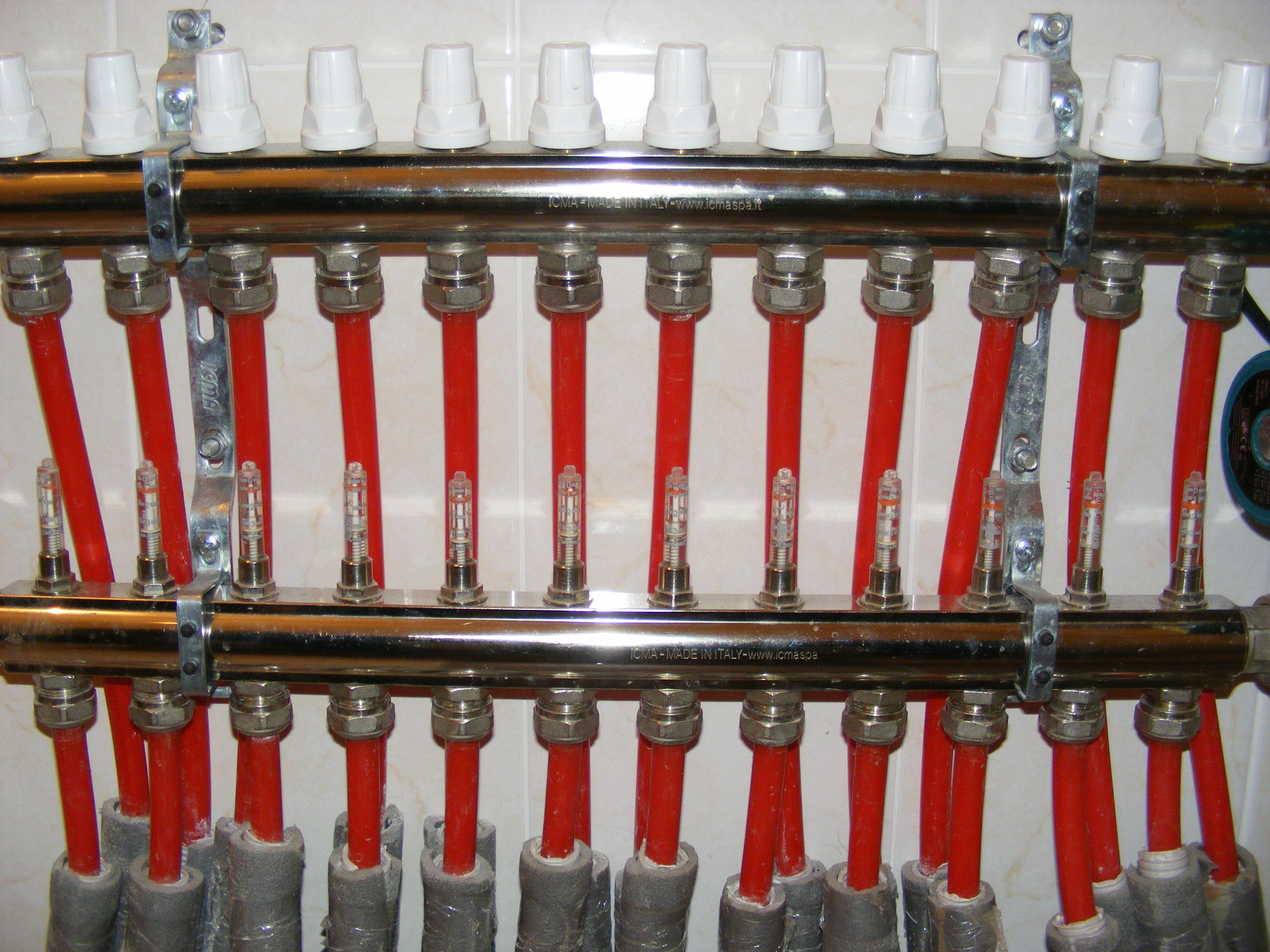

4587derek Опубліковано: 27 грудня 2015 Поділитись Опубліковано: 27 грудня 2015 когда закрываю кран подачи или обратки, тоесть разрываю цепь с котлом, то на расходомерах бодро прибавляется проток? тоесть, при отключении подачи или обратки, насос обеспечивает требуемый проток через контура? Посилання на коментар Поділитися на інших сайтах More sharing options...

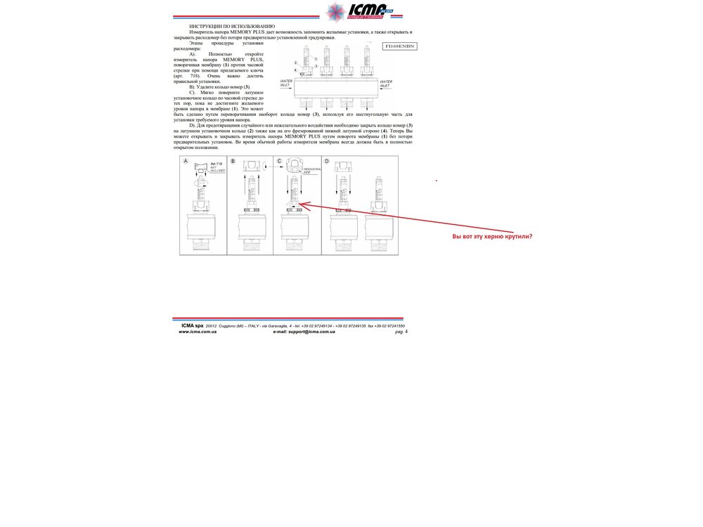

HumanKM Опубліковано: 27 грудня 2015 Поділитись Опубліковано: 27 грудня 2015 я акватика 25/6 ставив пару раз на коллектори 7 контурів та 5 контурів працюють нормальні наче насоси зауважень до сьогоднішнього дня небуло ніяких звісно напор та об"єм прокачаної води я не перевіряв, тому 7 контурів то одне, а 12 то інше Добавлено через 5 минут тепер давайте ще до одного моменту звернемося всі насоси на яких написано 25/6 мають ще одну характеристику, що на вказана в маркуванні - це об"єм води що він прокачує за хвилину глянувши бігло на грундфоси різних моделей побачив що цифри сильно різняться при напорі 6, обєм коливається у різних моделей від 40 до 80 літрів за хвилину гляньте - може в цьому напрямку пошукати це саме те що вас має цікавити, так як тиску Вам вистачить з головою, а от чи справиться з таким об"ємом води??? Посилання на коментар Поділитися на інших сайтах More sharing options...

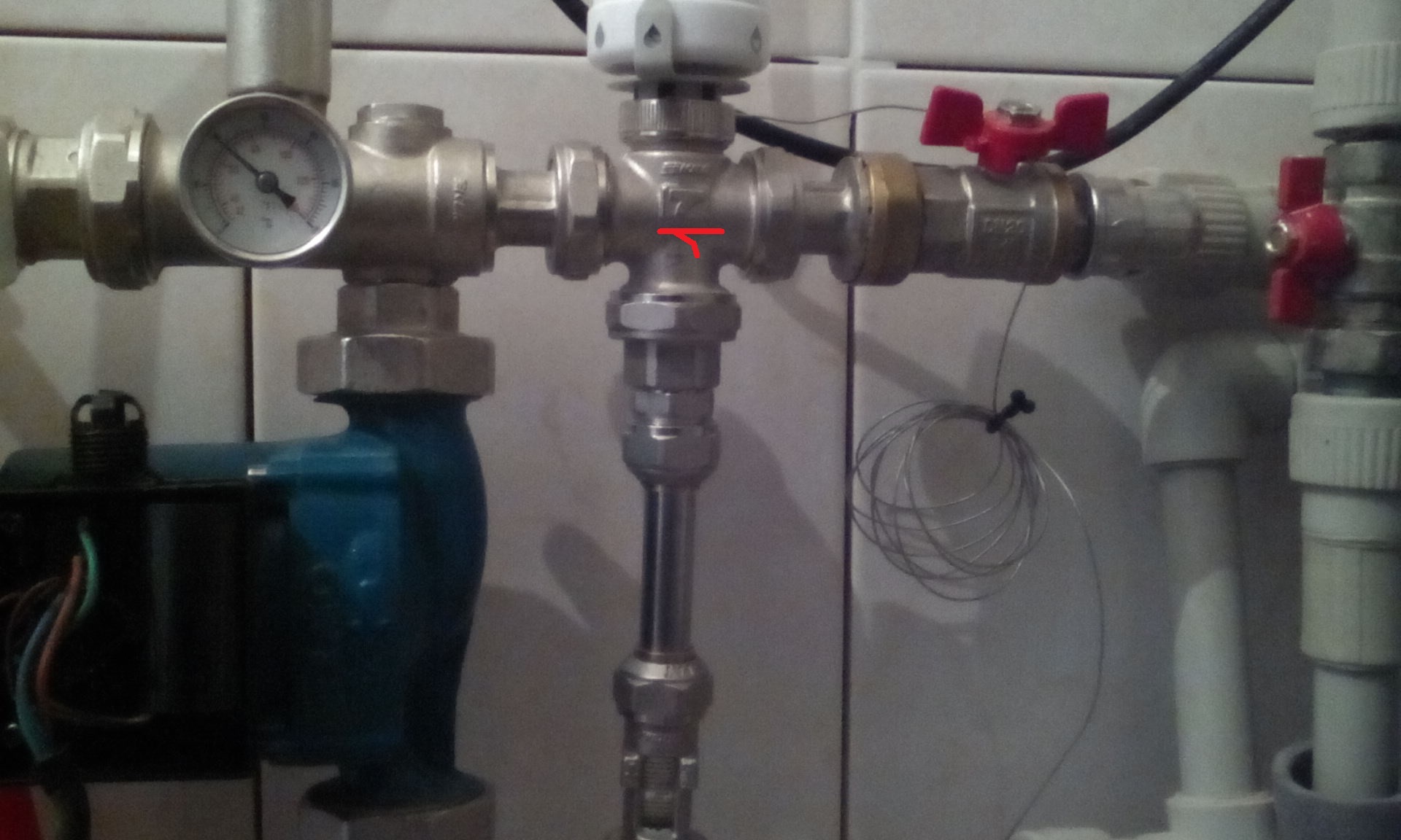

Interso Опубліковано: 27 грудня 2015 Поділитись Опубліковано: 27 грудня 2015 (змінено) мож и стоит, я себя ловил на мысли, что как-то не посмотрел последний раз ни в какие дырочки.. (это ужже параноя ) да там преград в этих железах икмовских, всяких перегородок и тд и так достаточно и без пакли ((( Для начала,переверните трёхходовой,он у вас стоит не правильно,проверьте все дырочки на предмет мусора, как вам советуют выше,дальше поставьте нормальный насос типа Вило,Грюндфос,DAB,HALM,Nochi, что бы точно убедится что всё проверено, и только после этого нада принимать решение что делать дальше. Скажу вам так, что в моей практике были ветки под 140мп. и при этом насос с напором в 6м. справлялся аж бегом. Просмотрите вложение по регулировке расходомера. Змінено 27 грудня 2015 користувачем Interso Посилання на коментар Поділитися на інших сайтах More sharing options...

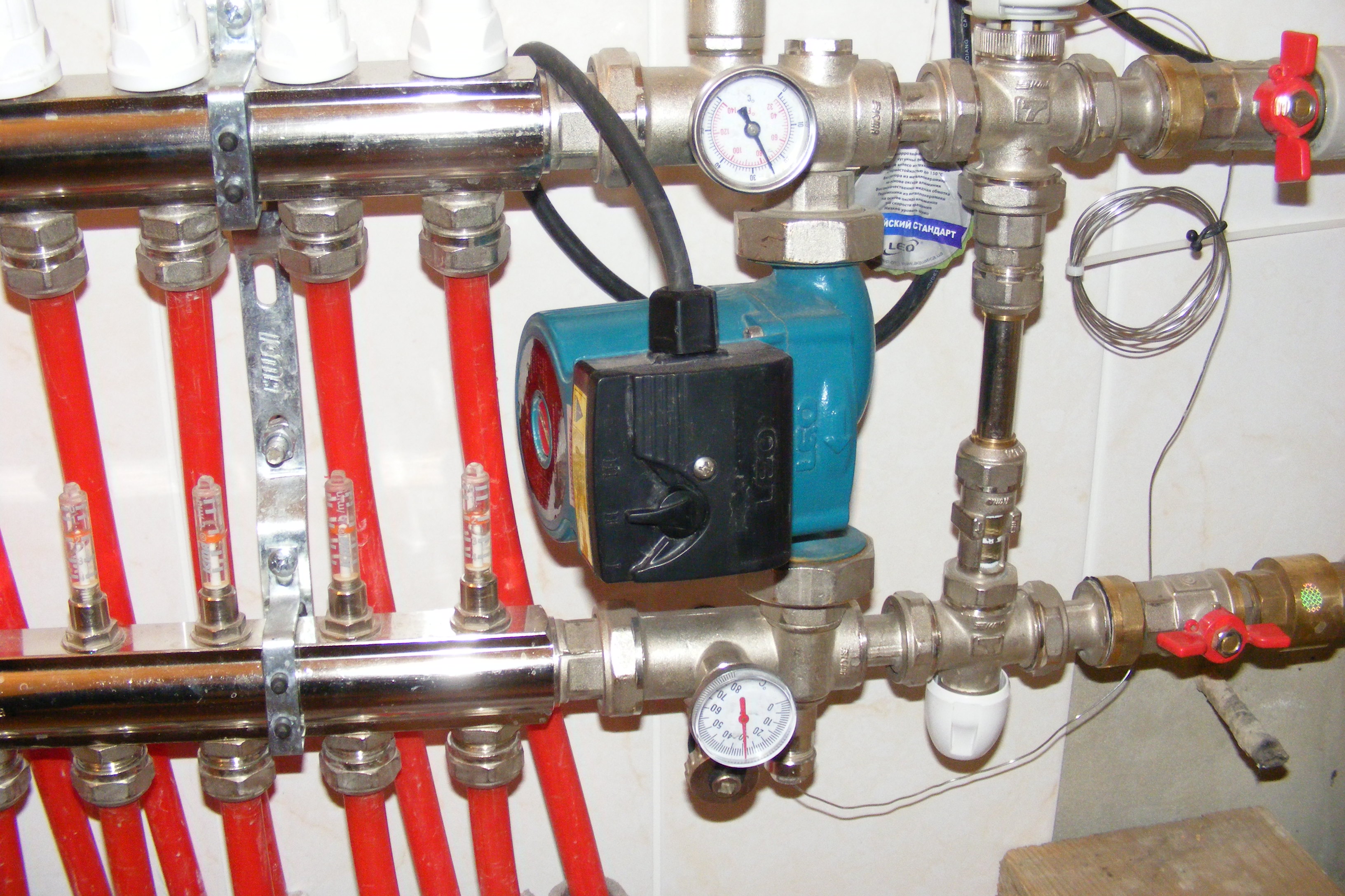

Shwily Опубліковано: 27 грудня 2015 Автор Поділитись Опубліковано: 27 грудня 2015 Амперы это прекрасно - насос должен обеспечивать напор и расход. амперы показывают, соответвует ли устройство заявленой мощности или они приврали. Не приврали. Надо попробывать другой насос не китайского производства. rs 25/6 вило или аналогичный грудфос Надо, буду искать, где дешевле купить. Расход должен быть при закрытом трехходовом клапане, лучше краны на входе закрыть расход есть при закрытом клапане или кране. вот ниже фото. Посилання на коментар Поділитися на інших сайтах More sharing options...
y-dom Опубліковано: 27 грудня 2015 Поділитись Опубліковано: 27 грудня 2015 Должно быть 1-1,5 л. Сколько у вас? Посилання на коментар Поділитися на інших сайтах More sharing options...

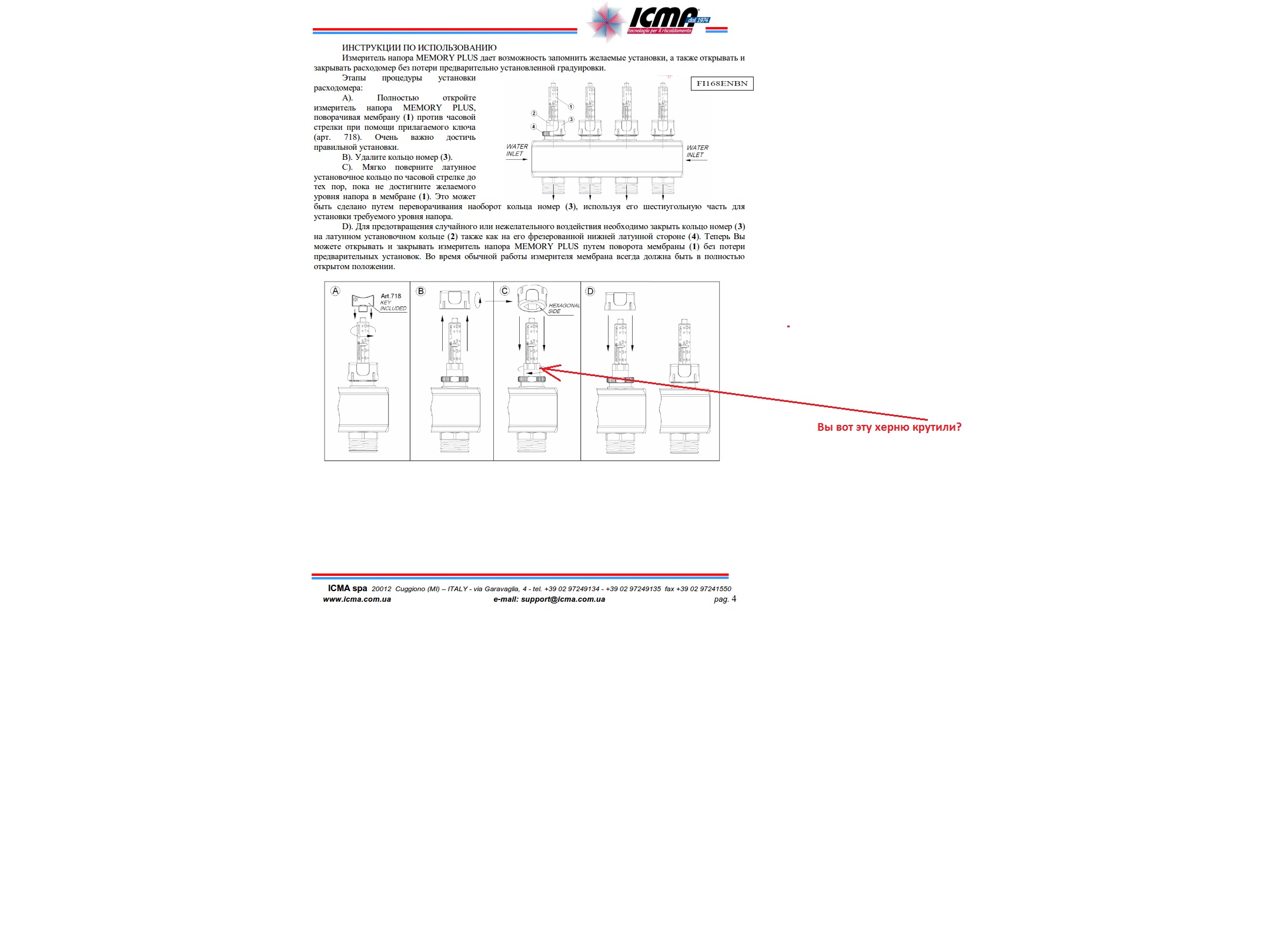

Shwily Опубліковано: 27 грудня 2015 Автор Поділитись Опубліковано: 27 грудня 2015 Должно быть 1-1,5 л. Сколько у вас? почему 1-1,5? с чего Вы взяли?? минимальная цифра, это 1,8. и то это при дельте 10С, а надо 5 www.stroimdom.com.ua/forum/showpost.php?p=3759212&postcount=45 у нас? посмотрите, не поленитесь на фотки, я специально пофоткал и прокоментировал. тоесть, при отключении подачи или обратки, насос обеспечивает требуемый проток через контура? ДА, именно ...мають ще одну характеристику, що на вказана в маркуванні - це об"єм води що він прокачує за хвилину глянувши бігло на грундфоси різних моделей побачив що цифри сильно різняться выше, я выкладывал паспортные даные(мой насос 774443), там указано 2я скорость 6м - 50л в минуту. Может быть, что насос лео просто по характеристикам слабый, рабочего поля (характеристик) на эти насосы в интернете нет Проверить нельзя. Может у Shwily есть? Есть, прямо на упаковке, но встречал и в нете, на их сайте, вот здесь aquatica.ua/produktsiya/nasosy-tsirkulyatsionnye-leo-3-0/tsirkulyatsionnye-nasosy-774412-774471/ картинка 774443, скрин прилагаю Для начала,переверните трёхходовой,он у вас стоит не правильно так он должен стоять в схеме, когда двигатель находится слева, а здесь так как стоит. Или я не понял принципа действия? проверьте все дырочки на предмет мусора, как вам советуют выше,дальше поставьте нормальный насос типа Вило,Грюндфос,DAB,HALM,Nochi, что бы точно убедится что всё проверено, и только после этого нада принимать решение что делать дальше. Скажу вам так, что в моей практике были ветки под 140мп. и при этом насос с напором в 6м. справлялся аж бегом охотно верю. Просмотрите вложение по регулировке расходомера. а что смотреть? там всё понятно. Но у меня они новые, не такие как в инструкции, кризис заставляет их делать упрощеными, я фотку выше прикладывал, посмотрите, там сама колба крутиться как кран, закрыл открыл и всё. Посилання на коментар Поділитися на інших сайтах More sharing options...

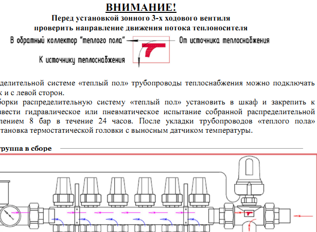

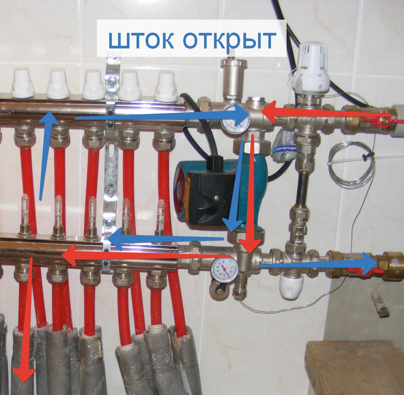

troll_9000 Опубліковано: 27 грудня 2015 Поділитись Опубліковано: 27 грудня 2015 у меня ж закрыт байпас, поэтому всё равно какой стороной ставить. так? Картинку внимательно смотрите, на картинке стрелочки вправо, у Вас влево З.Ы. Чуйка не подвела 1 Посилання на коментар Поділитися на інших сайтах More sharing options...

Interso Опубліковано: 27 грудня 2015 Поділитись Опубліковано: 27 грудня 2015 амперы показывают, соответвует ли устройство заявленой мощности или они приврали. Не приврали. Надо, буду искать, где дешевле купить. расход есть при закрытом клапане или кране. вот ниже фото. Судя из фото насос старенький,разберите насос и прочистите каналы в крыльчатке,бывает такое что мусор забивает каналы и расход падает. С такой проблемой лично сталкивался. И не поленитесь, переверните трёхходовой,там всего три американки открутить,та схема что предлагает икма,это просто бред,зачем открывать байпас котловому контуру,при этом для смесителя байпаса нет,непонятно. Посилання на коментар Поділитися на інших сайтах More sharing options...

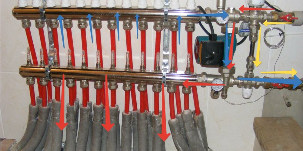

troll_9000 Опубліковано: 27 грудня 2015 Поділитись Опубліковано: 27 грудня 2015 Если при открытии крана расход существенно меняется, значит с подключением что-то не так Байпас перепускать может Добавлено через 1 минуту зачем открывать байпас котловому контуру,при этом для смесителя байпаса нет,непонятно. Шоб котловой насос не качал на закрытую задвижку Посилання на коментар Поділитися на інших сайтах More sharing options...

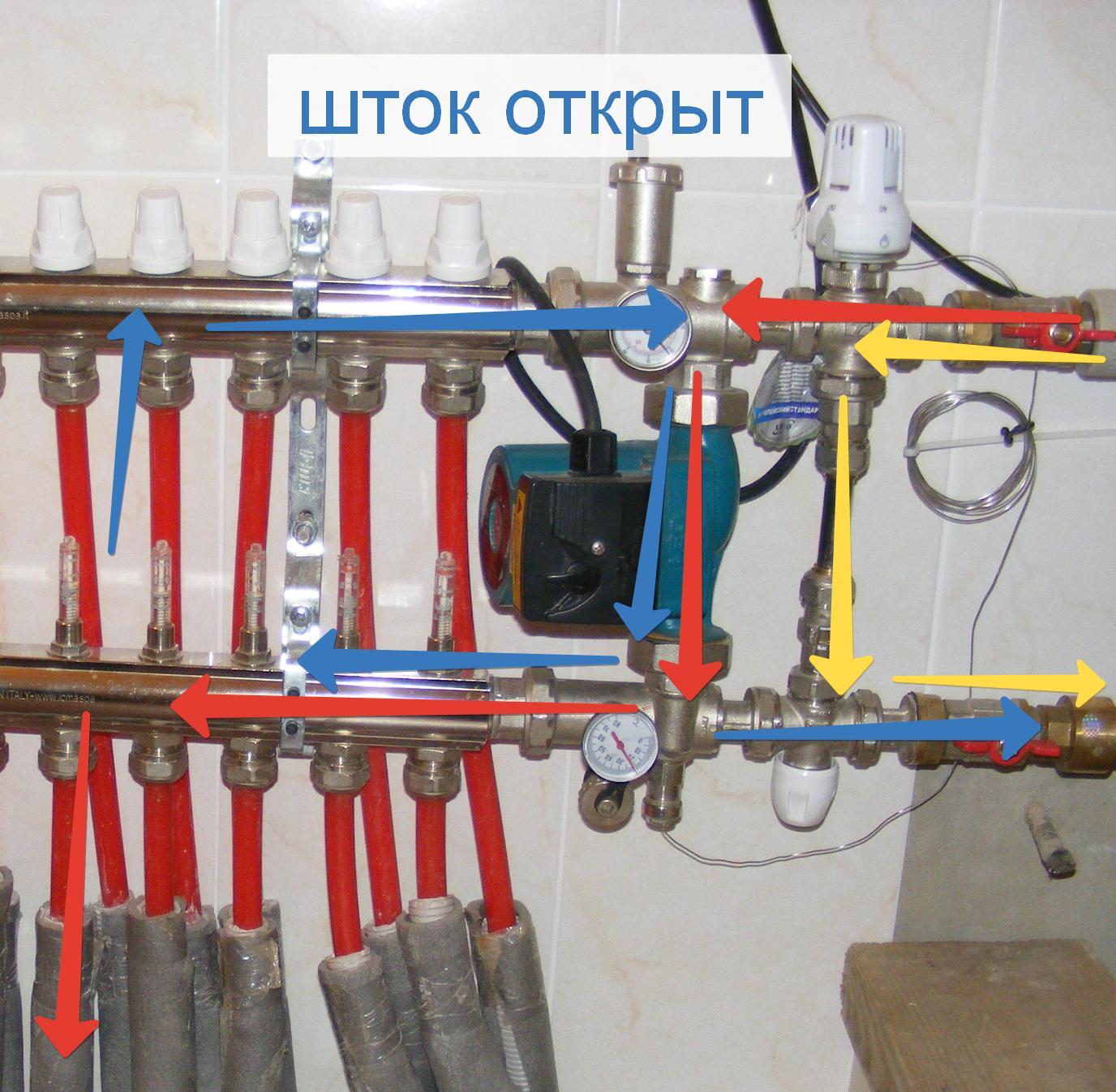

Shwily Опубліковано: 27 грудня 2015 Автор Поділитись Опубліковано: 27 грудня 2015 Картинку внимательно смотрите, на картинке стрелочки вправо, у Вас влево З.Ы. Чуйка не подвела смотрите вкладку на ней потоки. сейчас перекрыт байпас, он мне нужен будет, если я поснимаю полотенчики и батареи, тоесть если у меня не будет свободного кольца, чтобы пр закрытии трёхходового клапана водица пошла через этот байпас. Правильно? вот поэтому стрелки на трёхходовом так и стоят, посмотрите. а яесли я поверну, так как говорите вы, то водичка побежит по малому кругу без сопротивления, тоесть мимо контуров. ЗЫ я ж дул и нажимал собственным ртом, а не смотрел на чужого усатого сантехника ))) (я помню у нас в бурсе был сантехник... всегда бухой, пил "альминскую долину") ЗЫ 2 вот кусок интсрукции, там тоже об этом написано и показано. а на какую картинку смотрели Вы troll_9000? куда мне посмотреть? распредклапан - один вход - два выхода Посилання на коментар Поділитися на інших сайтах More sharing options...
Shwily Опубліковано: 27 грудня 2015 Автор Поділитись Опубліковано: 27 грудня 2015 Байпас перепускать может этот байпас закрывается вентилем наглухо. это кран с пружинным клапаном одновремённо. я раньше такого не видел, да и вообще много чего из этой отрасли не видел. Добавлено через 46 секунд Судя из фото насос старенький насос купленый 22 ноября 2015 года, то , шо я его заездил, это да. Посилання на коментар Поділитися на інших сайтах More sharing options...

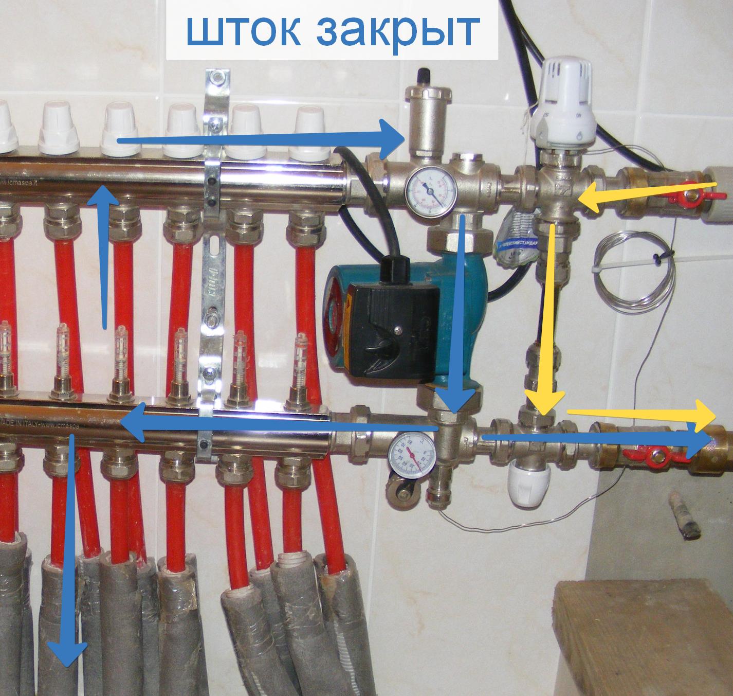

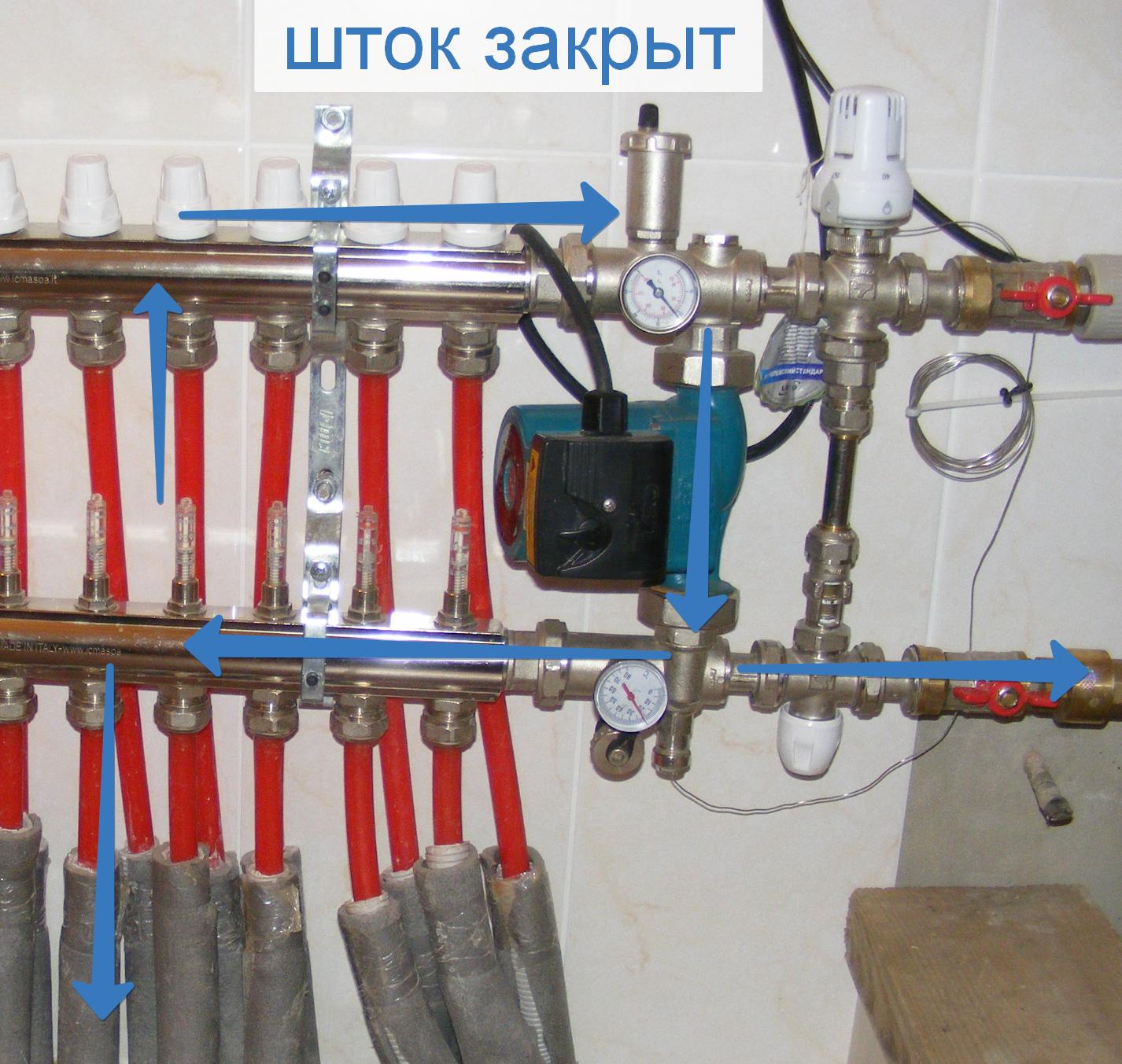

troll_9000 Опубліковано: 27 грудня 2015 Поділитись Опубліковано: 27 грудня 2015 смотрите вкладку Тяжело подмес перевернуть на пару дней? Если тяжело, нарисуйте, как перекрываются потоки при опускании штока термоголовки 1. Вот шток открыт 3. Вот шток закрыт Посилання на коментар Поділитися на інших сайтах More sharing options...
Shwily Опубліковано: 27 грудня 2015 Автор Поділитись Опубліковано: 27 грудня 2015 Тяжело подмес перевернуть на пару дней? Если тяжело, нарисуйте, как перекрываются потоки при опускании штока термоголовки 1. Вот шток открыт 3. Вот шток закрыт а что будет если наоборот? описание. отут мне не понятно, как при закрытом штоке обратка уходит, давление падает или что и как ? Посилання на коментар Поділитися на інших сайтах More sharing options...
4587derek Опубліковано: 27 грудня 2015 Поділитись Опубліковано: 27 грудня 2015 Цитата: Сообщение от 4587derek Посмотреть сообщение тоесть, при отключении подачи или обратки, насос обеспечивает требуемый проток через контура? ДА, именно гдето читал , как расчитывать гравитацылнную систему, на примере машинок и дороги. Так и тут, насос прокачивает контура пола и одновременно прокачивает воду от котла, но качать воду от котла ему проще, ибо котловой насос её подпихает, посему контура и не прокачиваются. Оставте насос и коллекторы с ротаметрами в покое. Нужно правильно подключить подачу и обратку от котла к узлу подмеса. насос нужно перенести на левую сторону, что бы качал сверху вниз. Подачу от котла и термостат оставить справа, а обратку, уходящую в котёл, подклчить слева, после тройника насоса, к обратному колектору теплого пола (верхний коллектор). Датчик температуры термостата, установить на выходе из насоса, в подающий коллектор. Насос не должен прокачивать напрямую воду от котла, только воду контуров ТП. Байпас можна немного приоткрыть, что бы питающая вода была тёплой. Посилання на коментар Поділитися на інших сайтах More sharing options...
Shwily Опубліковано: 27 грудня 2015 Автор Поділитись Опубліковано: 27 грудня 2015 обратку, уходящую в котёл, подклчить слева, после тройника насоса, к обратному колектору теплого пола (верхний коллектор) тогда насос может сосать обратку от котла или часть подачи уйдёт в обратку, но скорее всего сил хватит сосать с обеих труб вниз. Посилання на коментар Поділитися на інших сайтах More sharing options...
4587derek Опубліковано: 27 грудня 2015 Поділитись Опубліковано: 27 грудня 2015 на обратку , уходящую в котёл установите обратный клапан, что бы вода бежала только от коллектора к котлу. Добавлено через 2 минуты или часть подачи уйдёт в обратку ничего страшного, если котёл не далеко, то термостат поставить двухходовой. И всё заработает. Добавлено через 6 минут вот кусок интсрукции, там тоже об этом написано и показано. там же поток воды показан. Посилання на коментар Поділитися на інших сайтах More sharing options...
