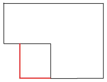

На следующий год планирую делать небольшую пристройку (2*1,5м), так сказать прихожую. Это будет 2 стены (выложенные буквой "Г"), которые необходимо сделать из того, что осталось от основного дома.

Красным отмечены стены, которые буду достраивать
