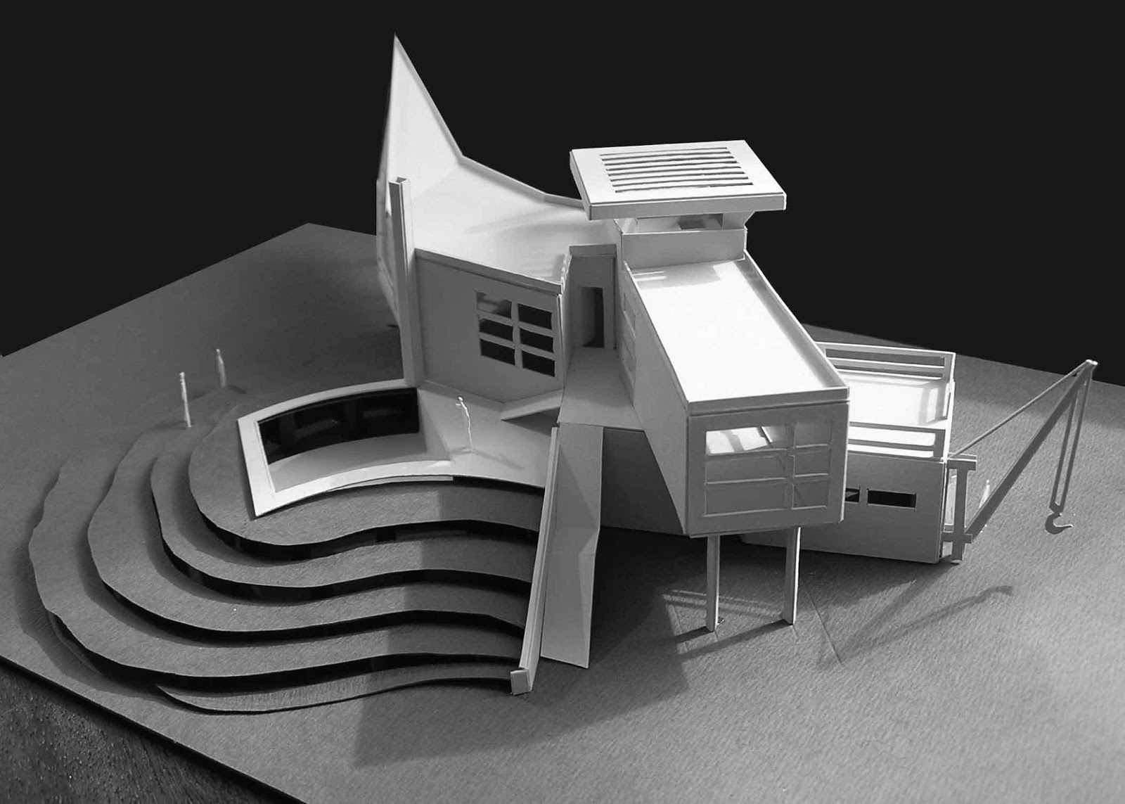

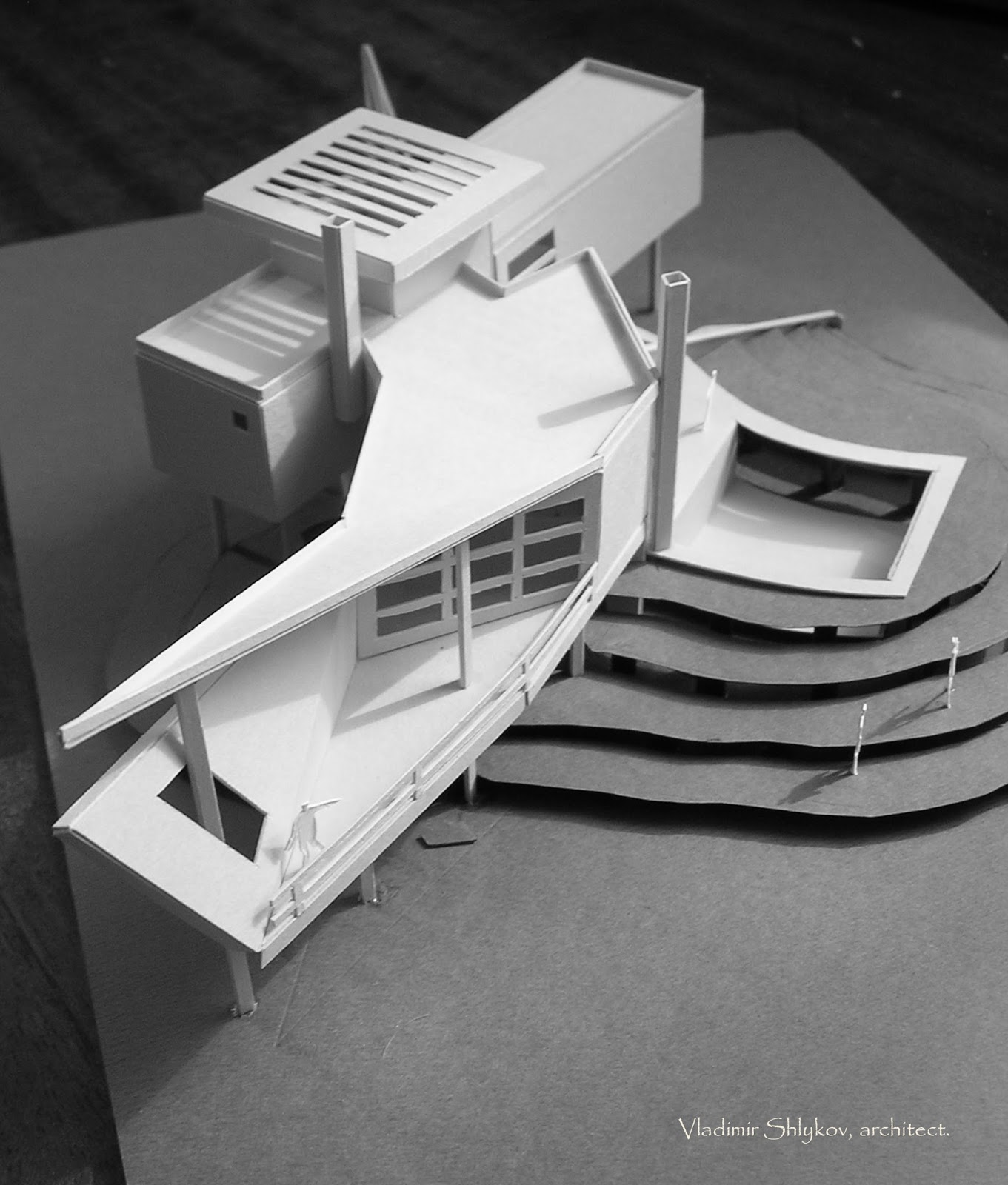

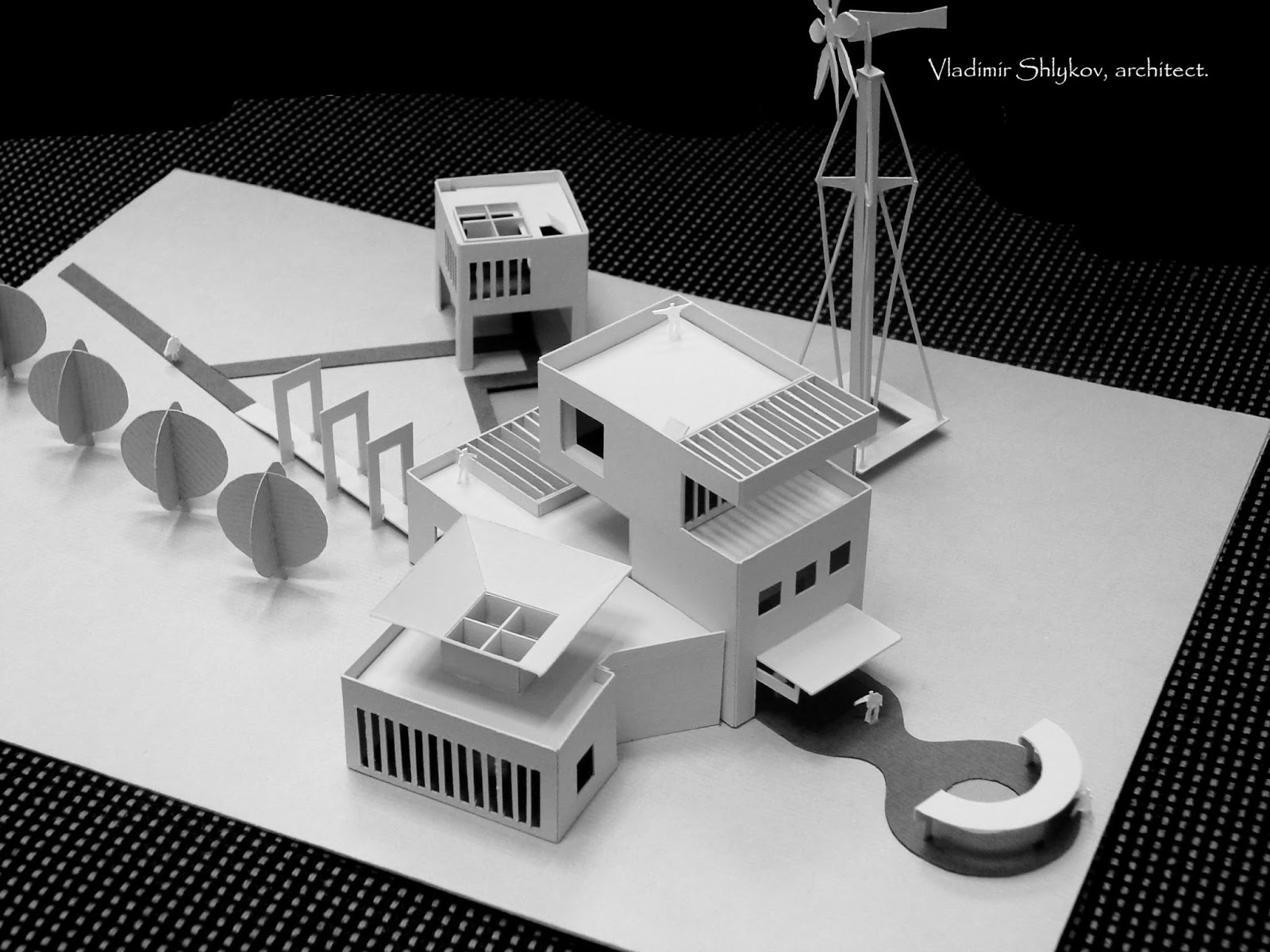

Макет - это объем, который находится в трехмерном пространстве. В черновом макете необходимо выверять композицию будущего дома и только потом приступать к выполнению чертежей. Вообще проектирование начинается с генплана, проработанного пятна застройки и эскизного макета. От общего к частному! Набрасываете планировку первого этажа и на ней возводите из картона свой дом. это основа любого проектирования. Тридешки это следующий шаг. И картинки всегда говорят правду об объекте только наполовину. Что такое черновой (эскизный) макет демонстрирую на фото :)
