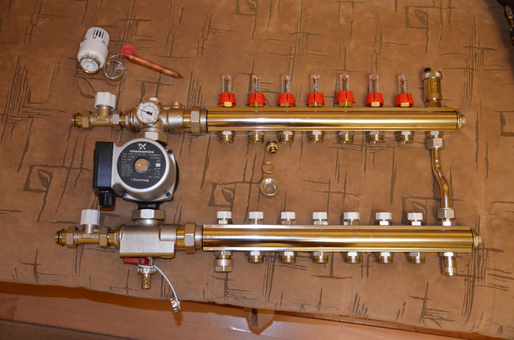

Jempavel Опубліковано: 9 лютого 2016 Автор Поділитись Опубліковано: 9 лютого 2016 Придбав ось такий вузол змішування для ТП, тепер постало питання як правильно підключити подачу гар. води і обратку і куди встановити термоголовку на подачу чи обратку а куди вентиль для балансування? На фото зібрав згідно схеми яка була з вузлом змішування (там передбачено подача гар. води зліва внизу, насос качає вгору, обратка зліва вверху на яку встановлюється термоголовка - зонд ставиться після насоса в термокарман. Є такі конкретні питання: 1. Може буде краще подачу завести зліва внизу і через термоголовку, а балансувальний вентиль встановити справа внизу? 2. Чи правильно я встановив клапан байпасу (на багатьох фото і відео його ставлять вгорі, але якщо поставити вгорі то він буде "запиратись" потоком теплоносія що йде з насоса і не відкриється - чи я помиляюсь?)? Або запропонуйте перевірену схему підключення цієї гребінки. Посилання на коментар Поділитися на інших сайтах More sharing options...
naupv Опубліковано: 9 лютого 2016 Поділитись Опубліковано: 9 лютого 2016 Або запропонуйте перевірену схему підключення цієї гребінки. 1. Отак буде самий кращий випадок. 2.А вам потрібен байпас? Радіатори, сушарки є? Зразу кажу, при підключенні №1, замість балансируючого вентиля поставте дюймовий шаровий кран, при такій схемі нічого балансувати не потрібно. При запуску, може бути вами створена нова тема: "Не гріє ТП". Будьте уважні, таких тем тут повно А не грітеме вона із-за малого КВСа клапана під головкою 3/4, у такому випадку ставити клапан 1'. 1 Посилання на коментар Поділитися на інших сайтах More sharing options...
Jempavel Опубліковано: 9 лютого 2016 Автор Поділитись Опубліковано: 9 лютого 2016 1. Отак буде самий кращий випадок. 2.А вам потрібен байпас? Радіатори, сушарки є? Зразу кажу, при підключенні №1, замість балансируючого вентиля поставте дюймовий шаровий кран, при такій схемі нічого балансувати не потрібно. При запуску, може бути вами створена нова тема: "Не гріє ТП". Будьте уважні, таких тем тут повно А не грітеме вона із-за малого КВСа клапана під головкою 3/4, у такому випадку ставити клапан 1'. Байпас не потрібен (викину його і добавлю один контур - буде вісім але менших контурів). На рах. КВСа зрозумів (читав декілька подібних порад в гілках "не гріє ТП..." тому і запитав перед установкою і запуском про правильну схему підключення). Створювати подібну тему не хочу . Добавлено через 1 минуту 1. Отак буде самий кращий випадок. 2.А вам потрібен байпас? Радіатори, сушарки є? Зразу кажу, при підключенні №1, замість балансируючого вентиля поставте дюймовий шаровий кран, при такій схемі нічого балансувати не потрібно. При запуску, може бути вами створена нова тема: "Не гріє ТП". Будьте уважні, таких тем тут повно А не грітеме вона із-за малого КВСа клапана під головкою 3/4, у такому випадку ставити клапан 1'. Тоді постає питання: а чи вистачить пропускної здатності вентиля з термоголовкою на подачі гар. води? Посилання на коментар Поділитися на інших сайтах More sharing options...
