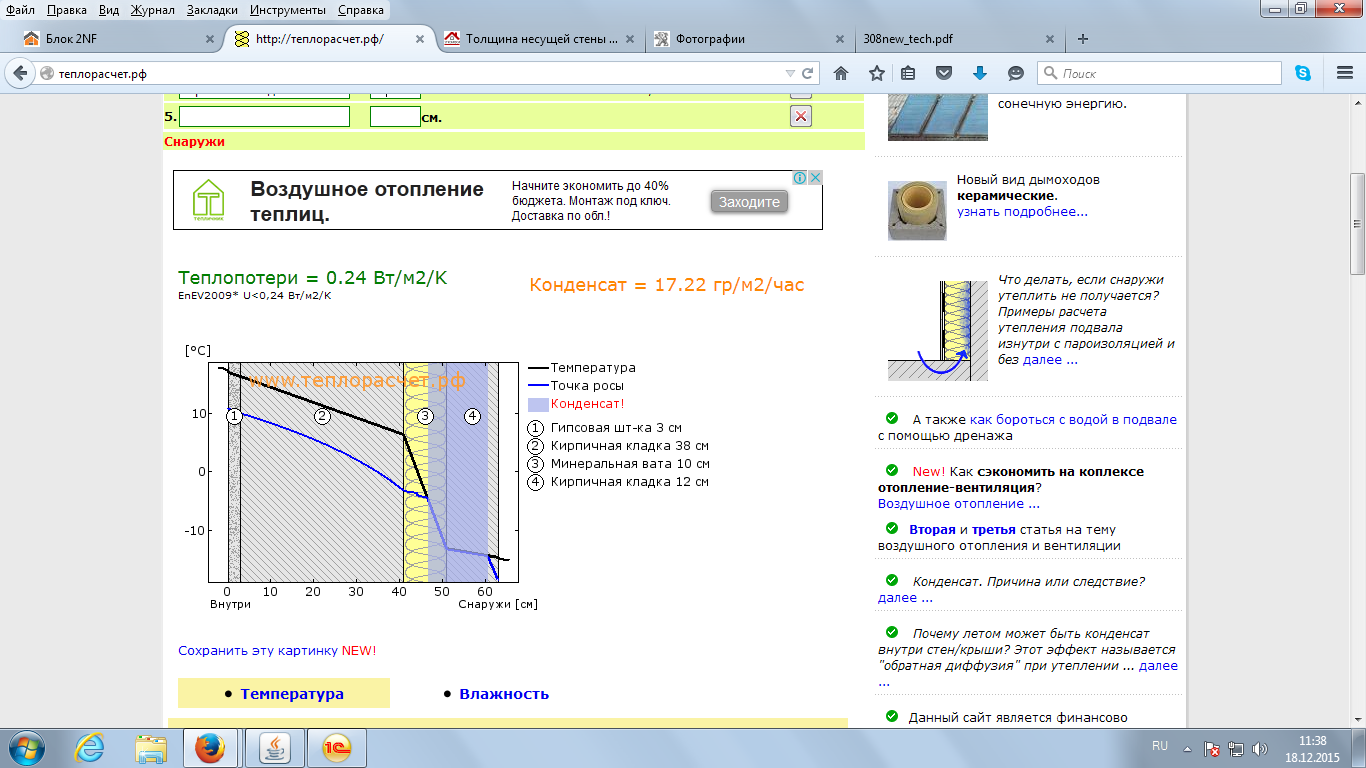

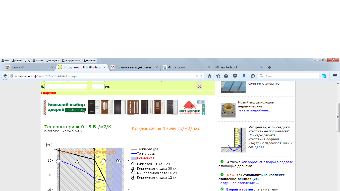

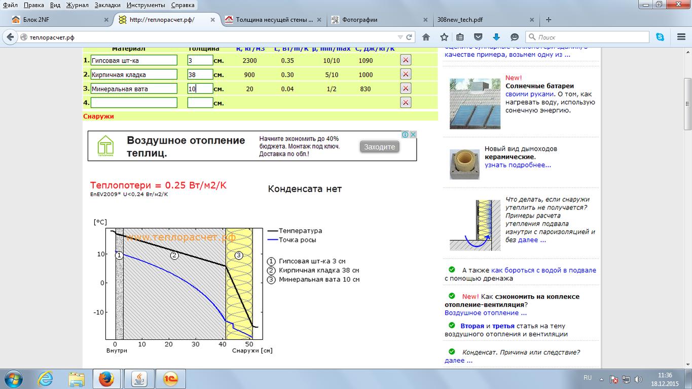

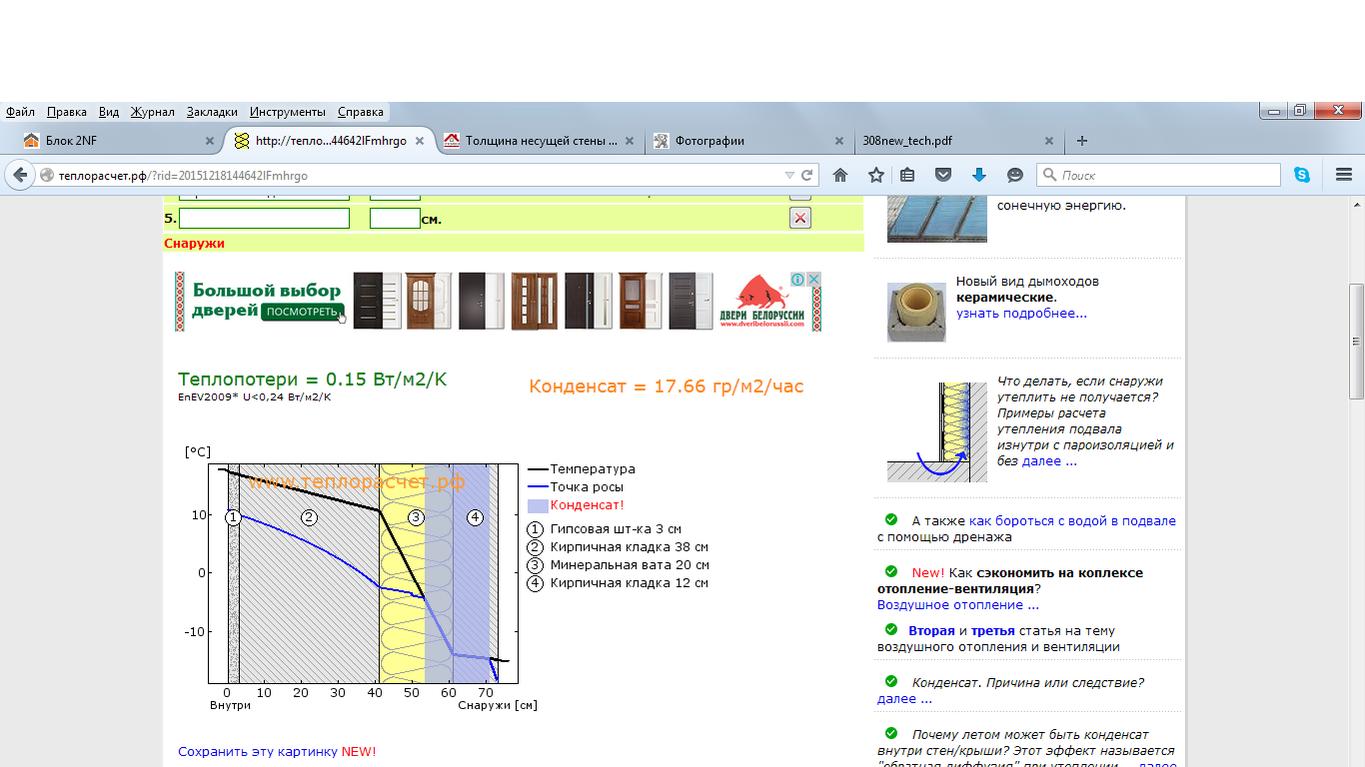

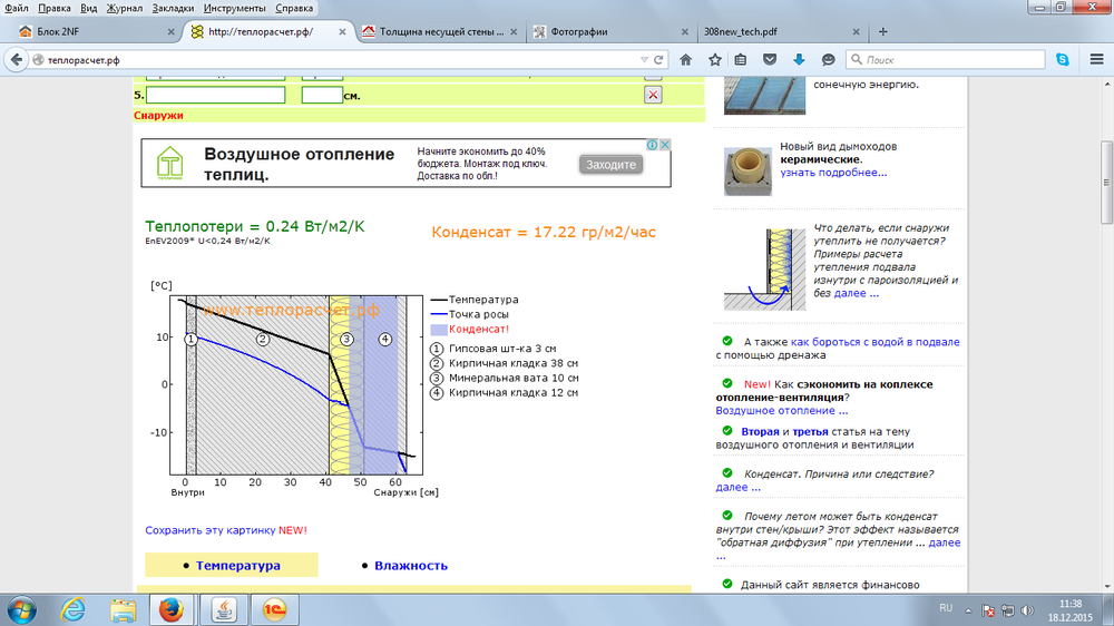

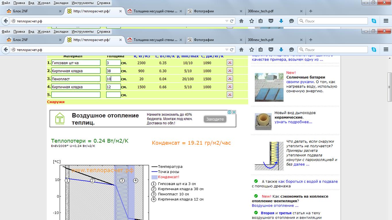

Какие будут мнения,комментарии?
Получается ,любой утеплитель,даже воздушная прослойка, под лицевой кладкой - зло!?:o

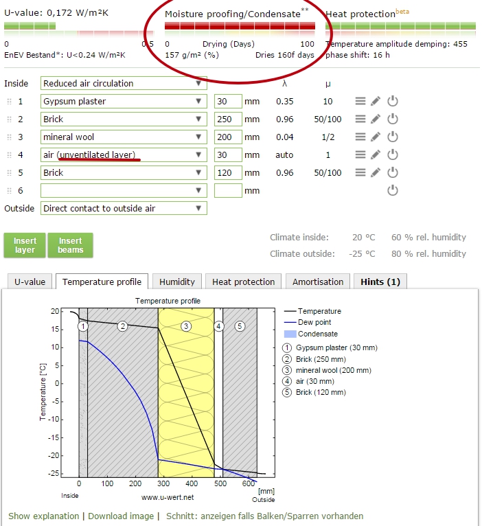

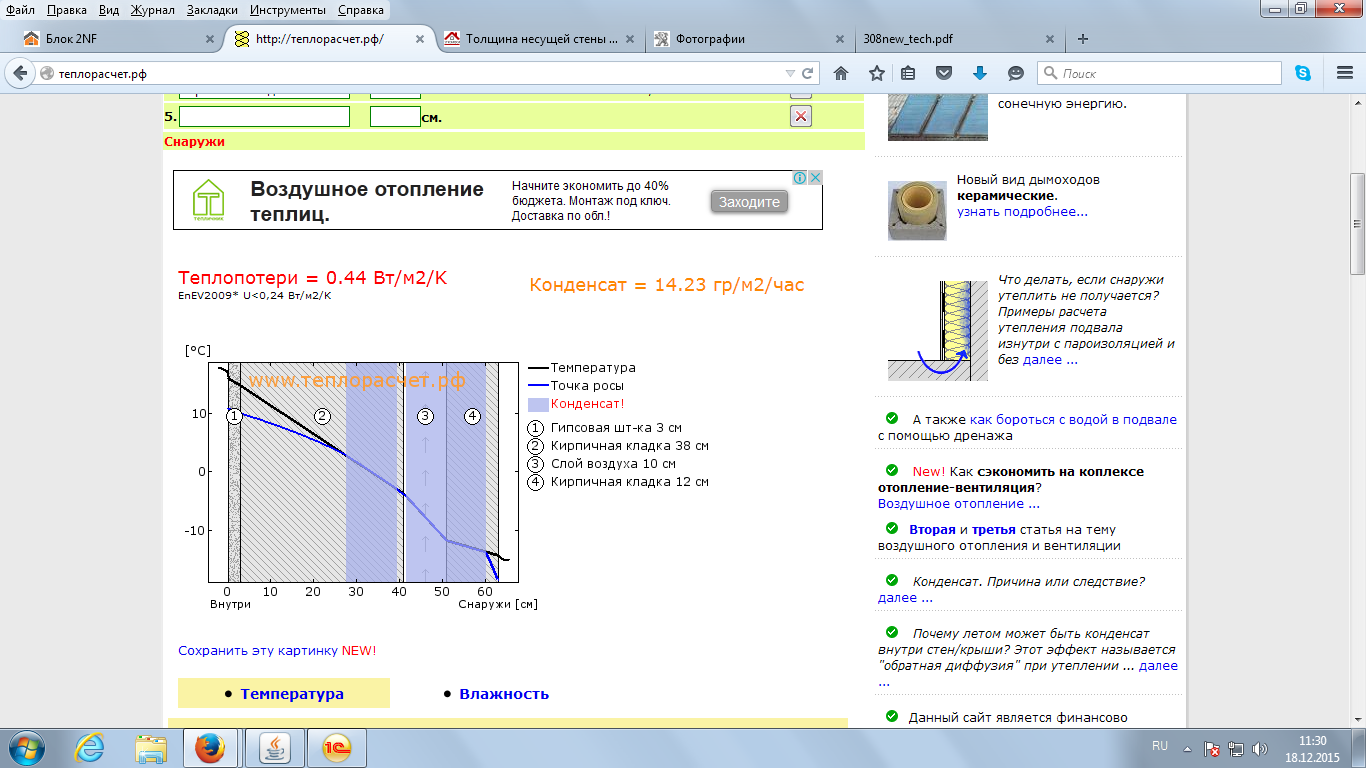

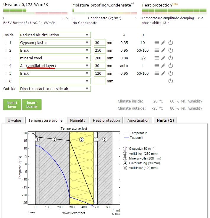

На теплорасчет.рф, насколько я понял, нет разделения на вентилируемая прослойка и невентилируемая. То есть в вашем расчете прослойка не вентилируемая.

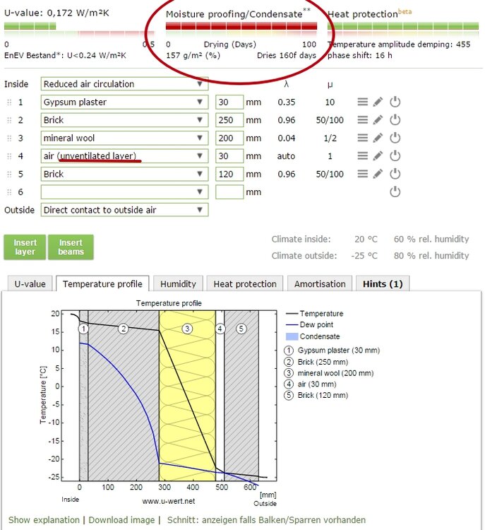

Вообще для общего понимания, если характеристика паропроницаемости конструкции увеличивается с каждым слоем по направлению к улице, то риск возникновения конденсата уменьшается, при увеличении или сохранении увеличивается. Лицевая кладка будет иметь ту же паропроницаемость что и внутренний слой, поэтому если не организовать вентилируемую прослойку будет так, как на Ваших примерах. Попробуйте у немцев, у них есть разделение на unventilated и ventilated air.
Вот пример с невентилируемой прослойкой - конденсат зашкаливает
  • attachment.php?attachmentid=478710&stc=1&d=1450437666
А вот вентилируемая - конденсата нет.
  • attachment.php?attachmentid=478701&stc=1&d=1450436647
Естественно не вентилируемая, так как вентилируемая- это из другой истории - "вентилируемый фасад" ...... и по моему, в частном пэрэсичном Украинском строительстве редкий гость...

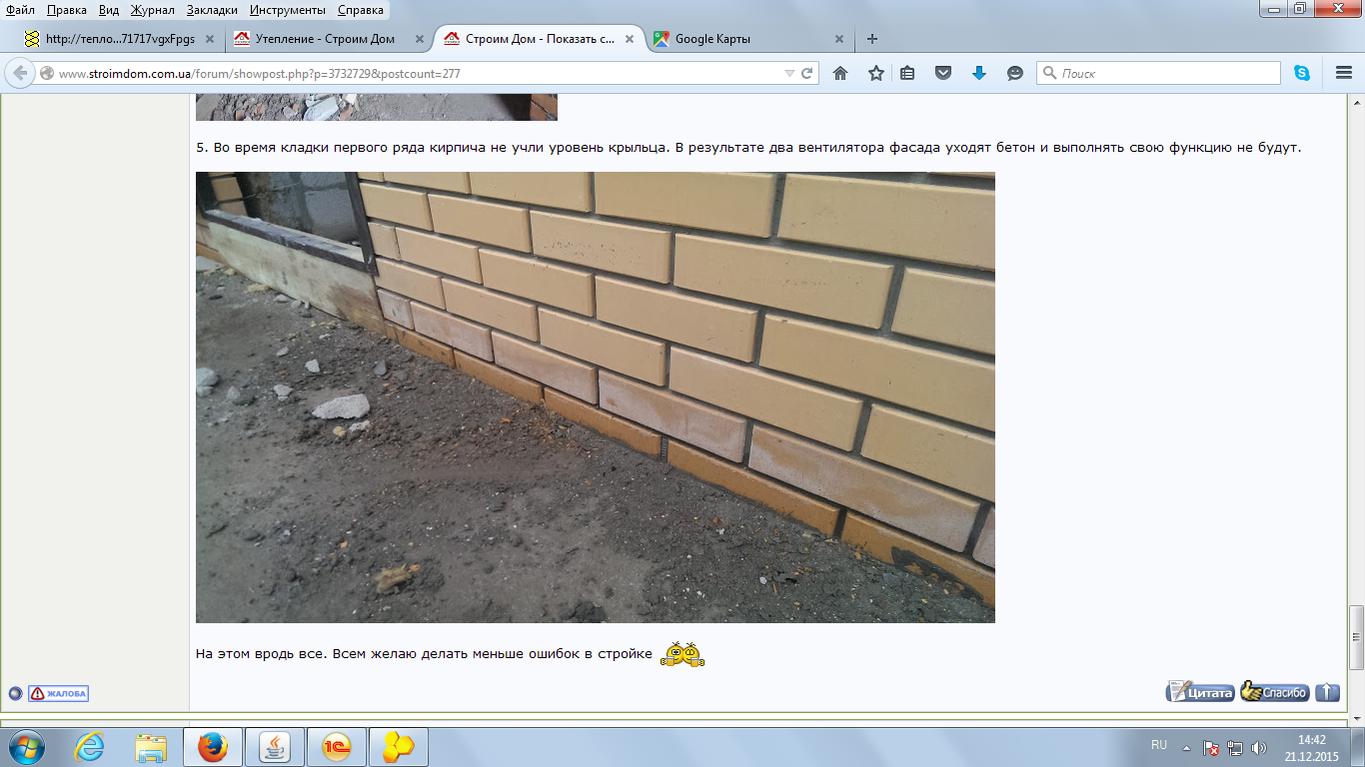

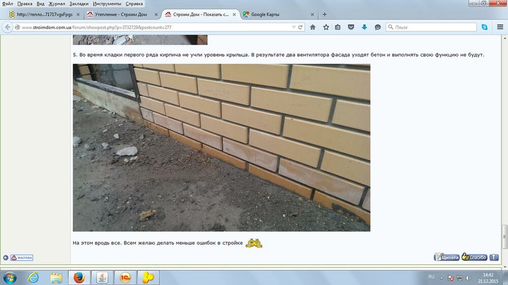

Сознательное отношение к строительству может быть и "редкий гость" у "пересичного". Но на форуме больше сознательных чем вне его. Вот слежу вот за этой стройкой, у автора как раз лицевая кладка с вентилированным зазором, с вент.продухами снизу и сверху. www.stroimdom.com.ua/forum/showpost.php?p=3732729&postcount=277

п.с. Я почему тему начал, в свете цены на газ и набирающего моду утепления....., вспомнил своего инженера-проектанта "не злым словом", так как я хотел токо лицевой клинкерный кирпич а под ним утеплитель, на шо он , посчитав в программе, ответил - низя!, если кирпич, то только вентилируемый фасад, связи из нержавейки и ещё много ньюансов для качественного воплощения...., или утепление ,но без лицевого кирпича или вся стена из кирпича, я выбрал полтора кирпича+ лицевой
А сейчас , посмотрев в разных программах, понял - инженер был прав:smile:.
Но на форуме больше сознательных чем вне его.Вот слежу вот за этой стройкой, у автора как раз лицевая кладка с вентилированным зазором, с вент.продухами снизу и сверху. www.stroimdom.com.ua/forum/showpost.php?p=3732729&postcount=277
Тем не менее, косяку это не помешало и как бы не совсем уже вентилируемый....
Кстати, почему не вижу оконной перемычки под блоками?

Я обратил внимание на то, что автор изначально сознательно делал вентилируемый фасад. А косяки есть у всех, вопросы по его проекту можете задать автору. Тема живая.
Проектировалось и начало стройки летом 2009г., цену на газ ещё не забыли?:). Я тоже, сознательно, хотел вентилируемый, но правильно рассчитанный и сделанный(два этажа), а не задуманный, выходил оочень дорого.........
