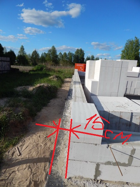

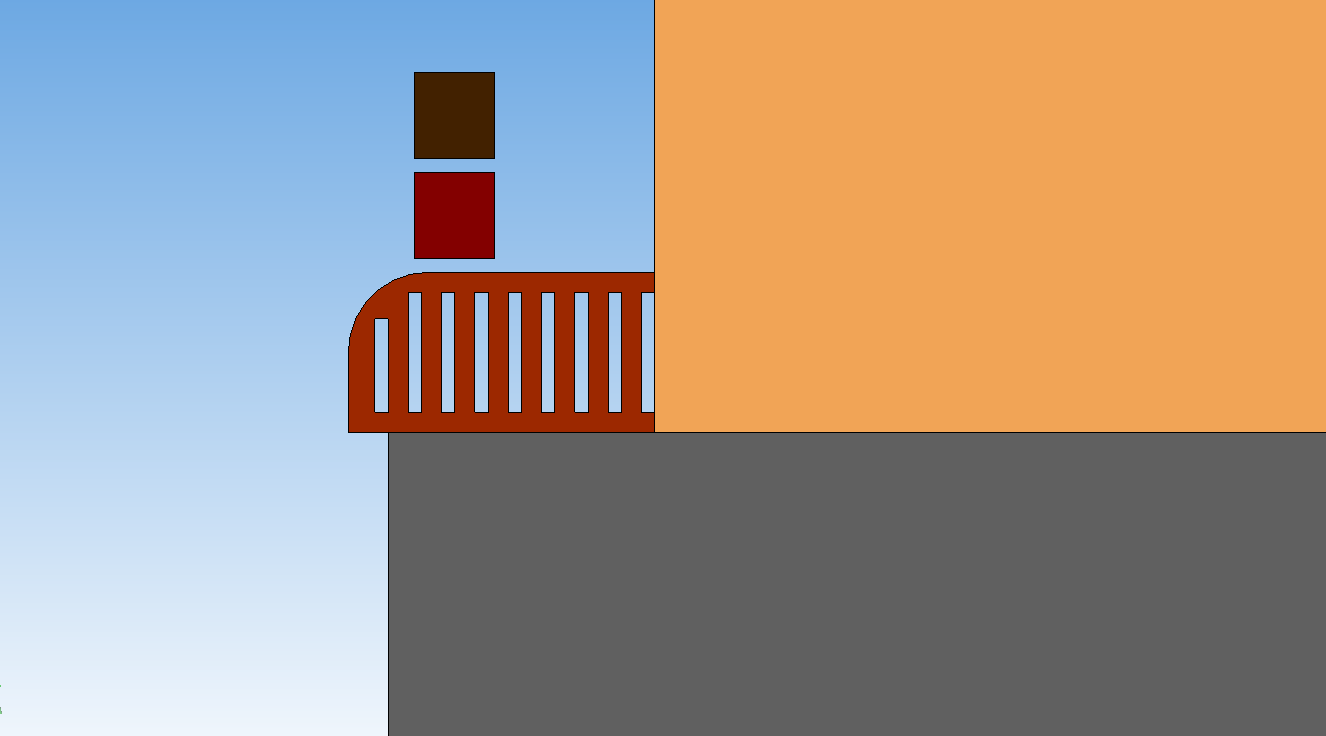

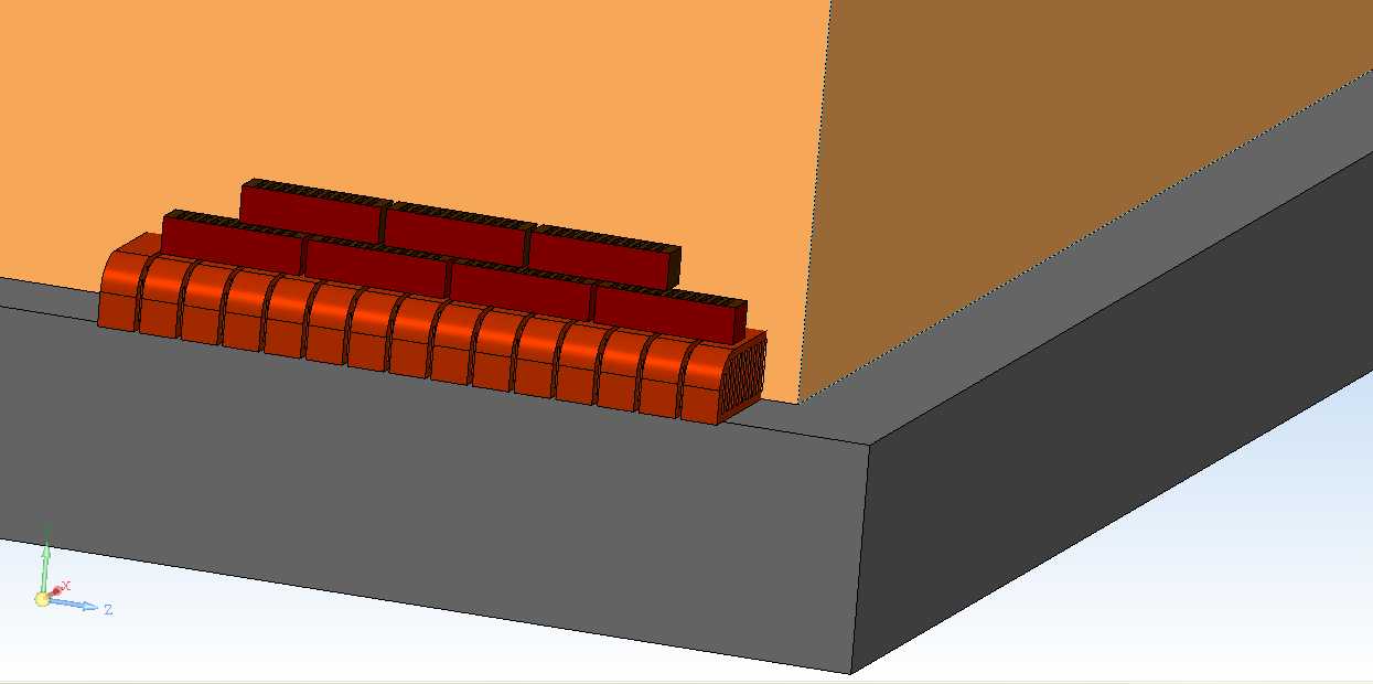

Здравствуйте! Есть вопрос к знатокам по кладке клинкерного кирпича, а именно первого ряда (угол). Так как бюджет ограничен, а очень хочется облицовку дома с кирпича, то выбор выпал на клинкер ПР 1/2 (250х65х60). Стена ГБ (600х300х200) отступ от края фундамента (цоколя) по всем сторонам разный от 15 до 17 см. Есть желание сделать вылет кирпича от цоколя для дальнейшей отделки. В голову пришла только одна мысль, первый ряд кирпича класть (руба торцом наружу) с вылетом 20-30см. все остальные ряды как полагается. Теперь вопрос: как в таком варианте вывести угол? Возможна вообще такая компоновка с кирпича ПР 1/2??

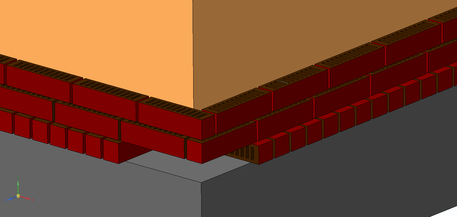

Или сделать проще, так как на фото?? Забыл написать что фасонных изделий такого цвета и типа (как мы выбрали) НЕТУ:cry:

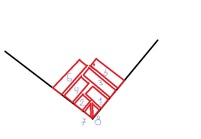

По логике вещей получается что угол первого ряда стоит начать с четвертушки. Но может все-таки у такого кирпича есть доборные элементы, типа углы, карнизы и т.п.?
Еще спроси тут. На этом канале нашел для себя очень много нужных и важных вещей

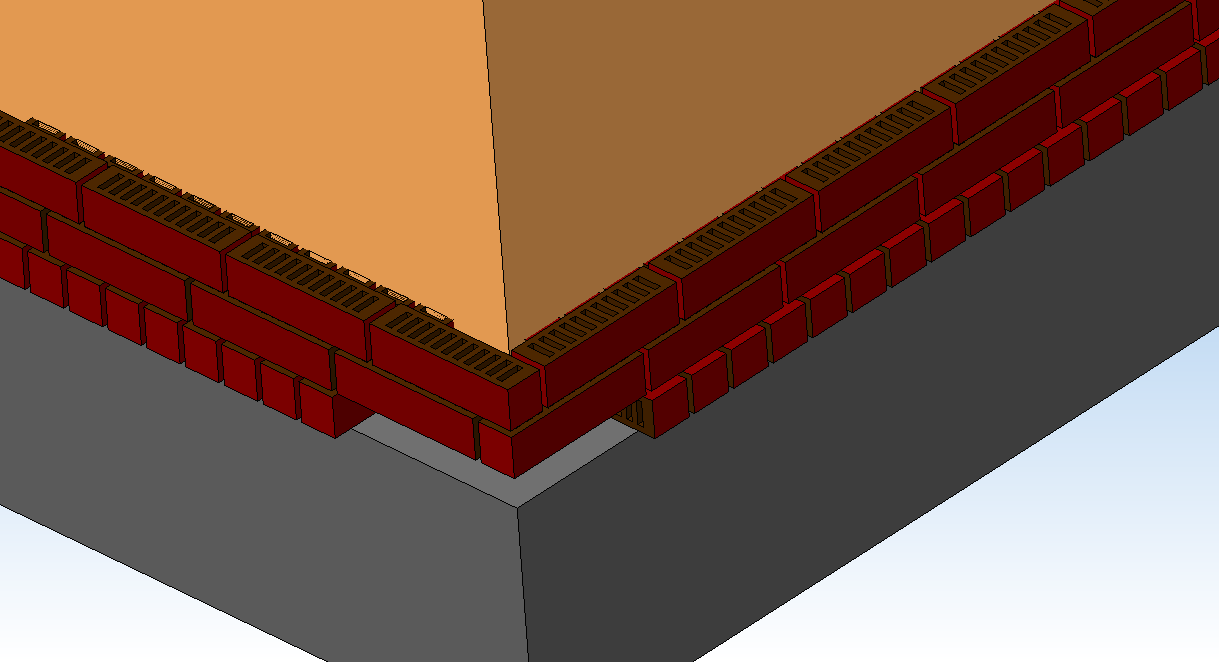

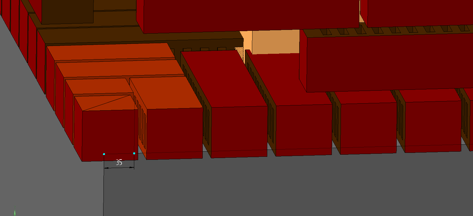

Большое Вам спасибо за подсказку. Я правильно понял.... По эскизу резаный кирпич будет лежать на цоколе только 35мм. (примерно) и прижиматься верхним рядом. Между угловыми вставками резаными под 45 градусов раствор как я понял обязателен?

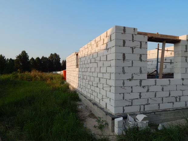

Я застройщик, но помоему ,кладку нада было делать одновременно с забутовкой, те "связи", ( и их мало) шо торчат из забутовки, ( при кладке будут мешать и не попадать в шов облицовки, тем более с ПР 1/2, а также, обычный цементный раствор,помоему , не свяжет надёжно ГБ с лицевой, подумайте над этим, прежде чем приступать к отделке.
Или вы ошиблись в написанном размере или я не могу представить шо у вас получится и главное каким образом???:unknown: Или будет утеплитель между ГБ и клинкером?:o
Руба правильно ,но снова не понятный размер:)
Не нужно, будет несуразно с вышележащими углами.
п.с.И сначала, на сухую , обязательно сделайте всю раскладку по периметру первого(руба) и второго рядов.......
Змінено користувачем Vadim V.

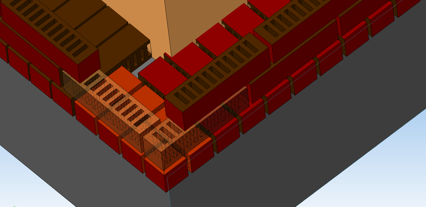

Да, но с тонким швом... и в раствор добавьте пластификатор МастерКладка, это облегчит Вам работу. Сначала склейте уголки между собой, а уже потом готовый кубик вклеивайте в угол.

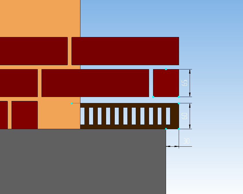

1. А какой раствор вы посоветуете ???

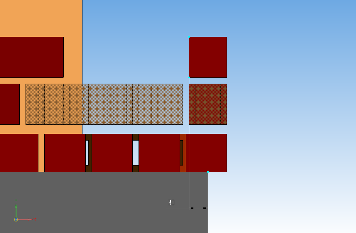

2. Толщина ленточного фундамента 50см. Делали с расчетом: блок 300мм. кирпич 120мм. и воздушная прослойка 50мм. Получается что от блока до края цоколя 15-17см. Но финансы не позволили купить полноценный кирпич. Купили сникерс :D
3. Ошибся вылет 20-30мм.
Пугает то, что кирпич выступает на 50% см. фото №2
На данный момент пустоту между ГБ и кирпичом хочу заполнить гранулами пеностекла.
Раствор 1:3.
Я бы не стал напускать больше 25% от ширины кирпича... и Вам не советую.
Помните анекдот... "внутренний голос: вот тут тебе и п-ц!"... ну Вы меня поняли;)... Ваш утеплитель должен висеть на несущей стене из ГБ и ни коем образом не давать нагрузку на облицовку.
Вывод: гранулы отменяются (хотя какое усилие вес 1куб.м. гранул пеностекла 160 кг.) напуска не будет или первый ряд фасонного кирпича потом отступ, а потом сникерс без напуска. Еще раз большое Всем спасибо. Выслушаю еще критику и советы.

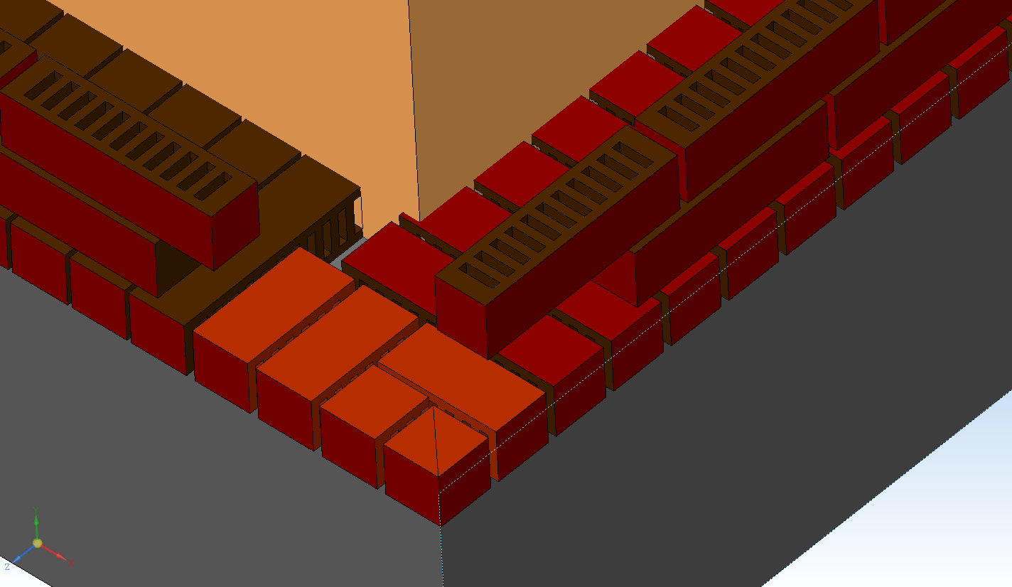

Наверное правильное решение будет выглядеть так ....??
у меня как раз так, но:
1. у меня полноценный кирпич 120 и пространство засыпано перлитом
2. выпуск полукрыглого делал намного больше около 60 там планируется ППС для утепления 20-30 + покрытие

У цоколя я бы сделал так, - первый ряд положил бы руба ,перпендикулярно цоколю с минимальным уклоном от стены,( типа -отлив)если будет утеплятся цоколь, то учесть это для вылета а потом стена из ПР 1/2 со всеми выше наведёнными ньюансами..........,

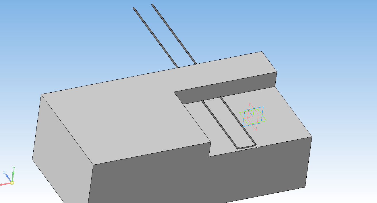

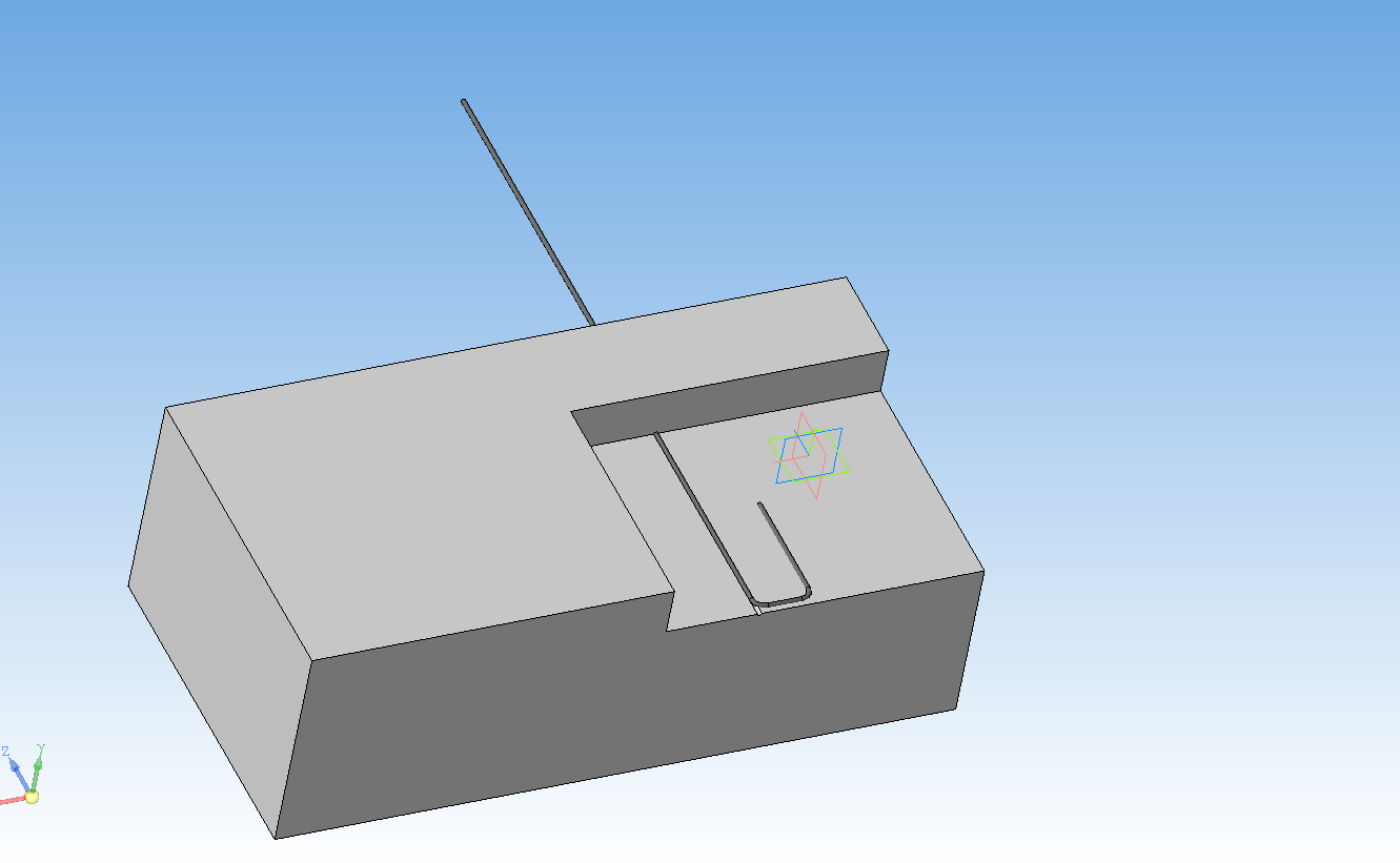

Вот что посоветовал мне один строитель.. дополнительные связи проволока диаметр 4мм. согнуть в Гобразину и забивать изнутри дома. Что скажут гуру.
Мысль о покупки кирпича ПР 1/2 пришла не спроста. На соседней улице увидел дом в 1,5 этажа облицовочный именно таким кирпичом, нечего не завалилось и не потрескалось.
А еще лучше (наверное) Вот так
А чего непонятно? Возьмите и попробуйте сделать, что нарисовали, а лучше пусть сделают те, кто возьмется:). Мост холода будет по каждой связи, т.к. лицевой кирпич, промерзнет насквозь, а с ним и ваша арматурина в газобетоне.
