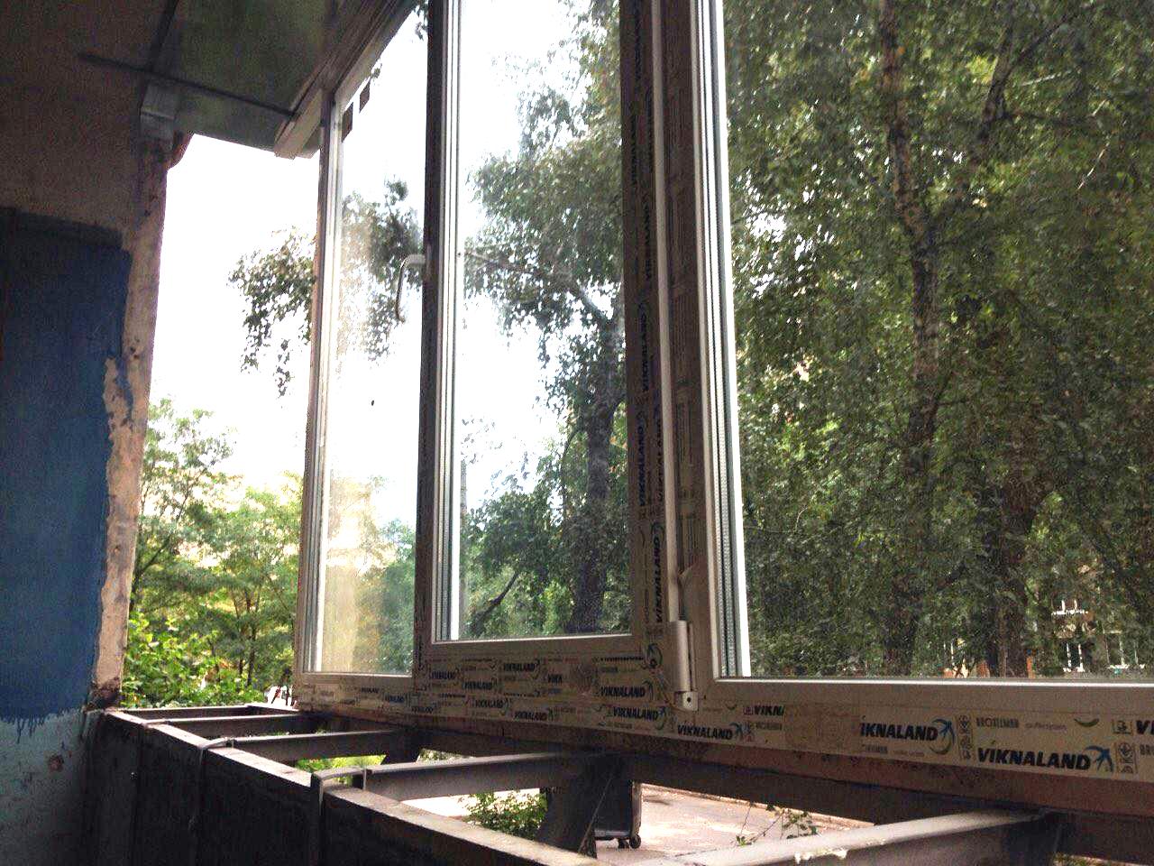

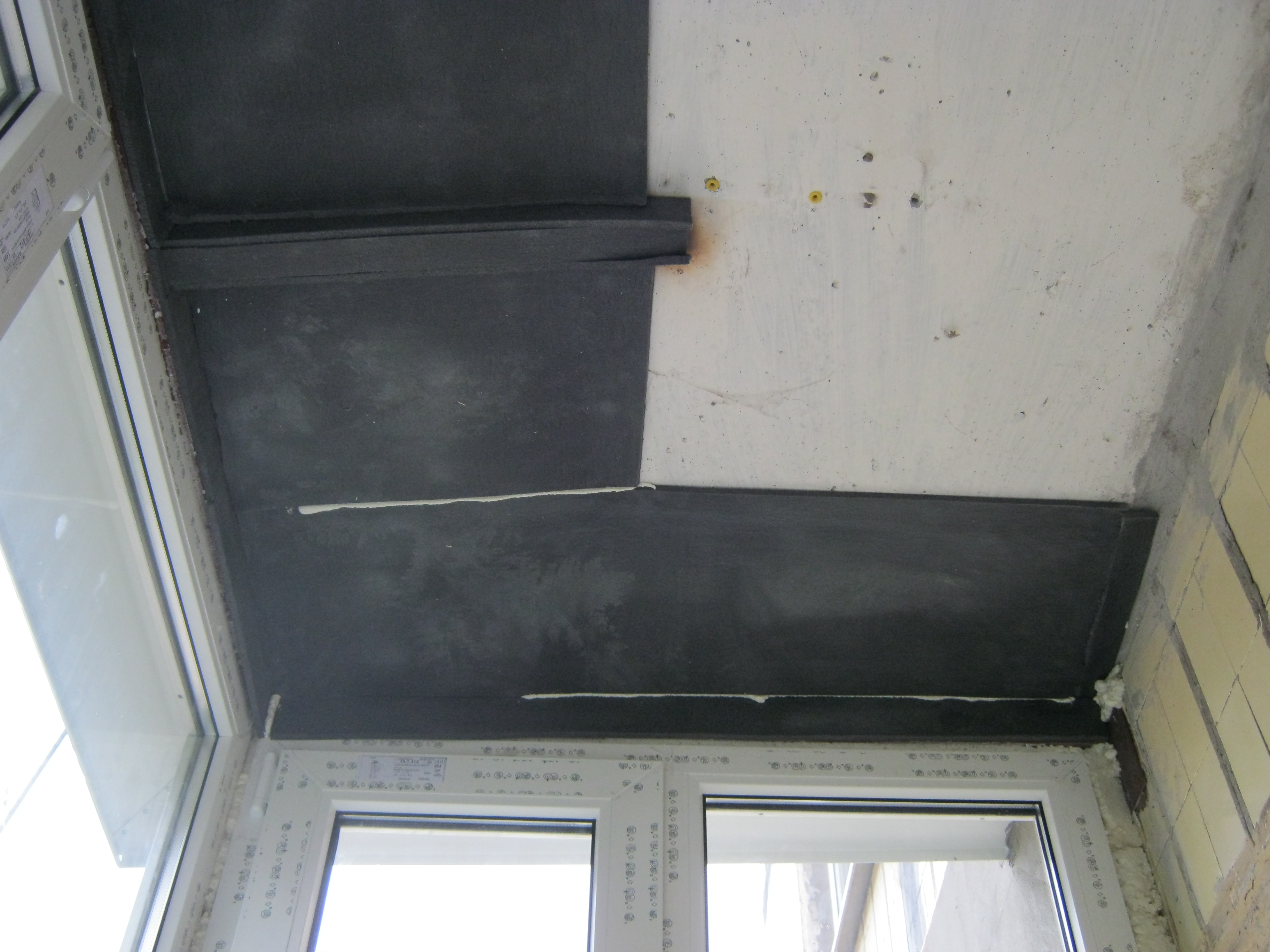

alabaster Опубліковано: 17 грудня 2015 Поділитись Опубліковано: 17 грудня 2015 Всем добрый день. Нуждаюсь в совете. Поставили мне на лоджии металлопластиковые окна. Панелька. Пришлось делать козырек, так как лоджия немного выпирает из дома (такой проект, видимо) Посмотрите на фото и выскажите свои мысли, насколько грамотно сделан козырек и насколько надежна сама установка окон. Планирую зашить потолок гипсокартоном с минеральной ватой и паропленкой. Спасибо. Посилання на коментар Поділитися на інших сайтах More sharing options...

Xprint Опубліковано: 20 грудня 2015 Поділитись Опубліковано: 20 грудня 2015 Шум дождя любите? Посилання на коментар Поділитися на інших сайтах More sharing options...
sla3 Опубліковано: 20 грудня 2015 Поділитись Опубліковано: 20 грудня 2015 Похоже, листы нечем было резать. Оригинальное решение) Посилання на коментар Поділитися на інших сайтах More sharing options...

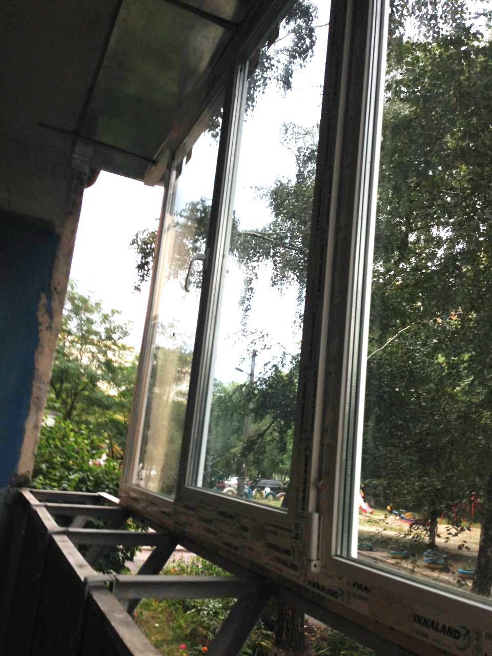

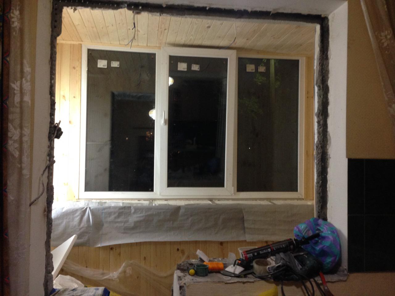

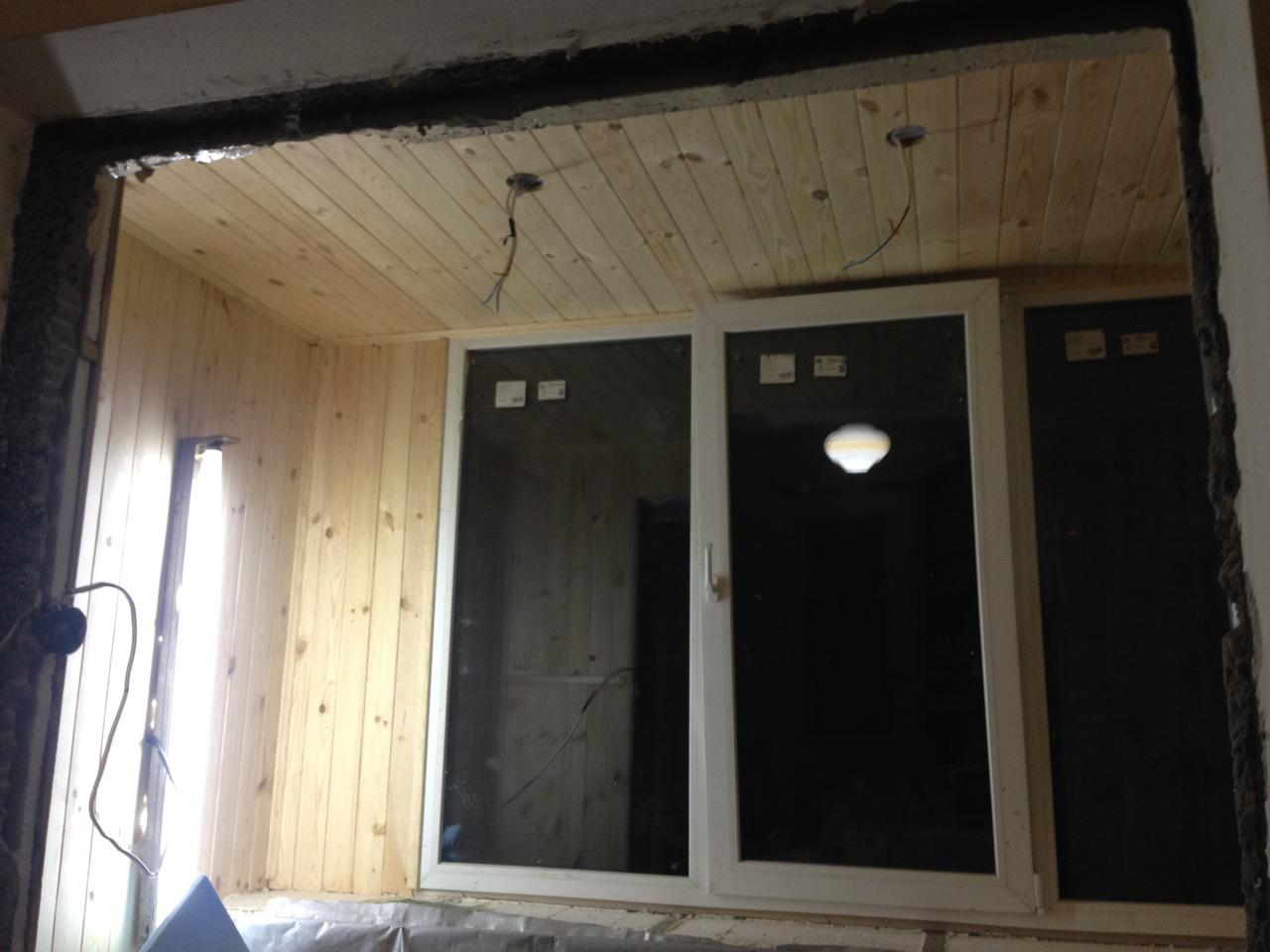

Birzhametalla Опубліковано: 21 грудня 2015 Поділитись Опубліковано: 21 грудня 2015 Мы осенью сами делали вынос по подоконнику. Получилось вот так. Посилання на коментар Поділитися на інших сайтах More sharing options...
alabaster Опубліковано: 21 грудня 2015 Автор Поділитись Опубліковано: 21 грудня 2015 неплохо. вижу что у вас был установлен дополнительный профиль сверху рамы. у меня попроще поступили установщики... сам виноват, надо было обсудить этот момент заранее. сегодня закончим обшивку шумоизоляционной ватой в паропленке и гипсокартоном. Посилання на коментар Поділитися на інших сайтах More sharing options...
Birzhametalla Опубліковано: 21 грудня 2015 Поділитись Опубліковано: 21 грудня 2015 неплохо. вижу что у вас был установлен дополнительный профиль сверху рамы. у меня попроще поступили установщики... сам виноват, надо было обсудить этот момент заранее. сегодня закончим обшивку шумоизоляционной ватой в паропленке и гипсокартоном. я просмотрела массу видео в youtube, в одном из них и нашла эту чудо-планку, просто боялась что высоты окна не хватит после зашивки (окно у людей с рук покупали, новое), устанавливали своими силами. Вот как вышло впритык прям Посилання на коментар Поділитися на інших сайтах More sharing options...
vinnie Опубліковано: 21 грудня 2015 Поділитись Опубліковано: 21 грудня 2015 Мы осенью сами делали вынос по подоконнику. Получилось вот так. в конкретном случае, наверное, фасад до лампочки, но вообще ябы руки поодбивал за такую самоволку 2 Посилання на коментар Поділитися на інших сайтах More sharing options...
Birzhametalla Опубліковано: 21 грудня 2015 Поділитись Опубліковано: 21 грудня 2015 в конкретном случае, наверное, фасад до лампочки, но вообще ябы руки поодбивал за такую самоволку Придержите свои амбиции. Учитывая потраченный бюджет это достаточно прилично сделано (это лично мое мнение) + не замокает + не течет + не дует и т.п. Посилання на коментар Поділитися на інших сайтах More sharing options...

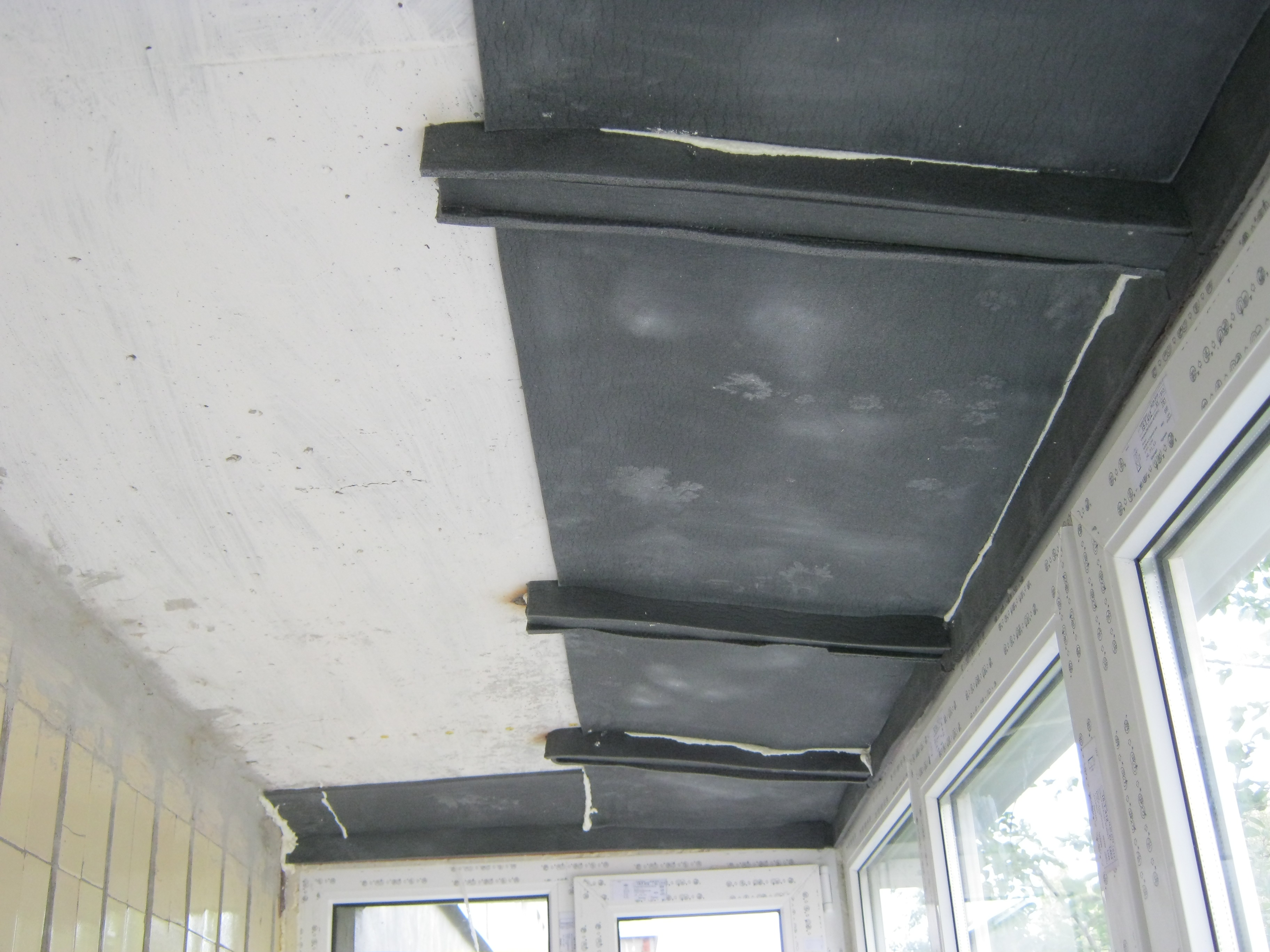

Aleksandr87 Опубліковано: 21 грудня 2015 Поділитись Опубліковано: 21 грудня 2015 При обшивке таких лоджий/балконов с выносом и большими козырьками обклеиваю их самоклеющимся шумоизолятором (к примеру,в последний раз брали "Изолон"5 и 8мм толщиной).Работа кропотливая,и материал недешёвый,но шум дождя гасит здОрово. П.с.:при установке окон по возможности тоже присутствую,чтобы перехватить отливы у установщиков после подрезки и тоже с нижней стороны обклеиваю))) Посилання на коментар Поділитися на інших сайтах More sharing options...

xataridna Опубліковано: 30 грудня 2015 Поділитись Опубліковано: 30 грудня 2015 обнаружил что сендвич-панели вместо стеклопакетов по бокам, здорово пропускают шум с улицы. будет ли толк от замены этих сендвич-панелей на более шумоизолированные? или на стеклопакеты? только стеклопакеты, лучше двойное с шумоизоляцией Добавлено через 8 минут Всем добрый день. Нуждаюсь в совете. Поставили мне на лоджии металлопластиковые окна. Панелька. Пришлось делать козырек, так как лоджия немного выпирает из дома (такой проект, видимо) Посмотрите на фото и выскажите свои мысли, насколько грамотно сделан козырек и насколько надежна сама установка окон. Планирую зашить потолок гипсокартоном с минеральной ватой и паропленкой. По идее течь не будет, держать будет крепко... При холодах(морозах) на профнастиле скорее всего будет конденсат -мостик холода...понаблюдайте, все равно, потолок будете делать после праздников шуметь будет 100%, как вариант на козырек с улицы или на верх или на низ поклеить обесшумку... что душа пожелает или как проще... Посилання на коментар Поділитися на інших сайтах More sharing options...
alabaster Опубліковано: 30 грудня 2015 Автор Поділитись Опубліковано: 30 грудня 2015 только стеклопакеты, лучше двойное с шумоизоляцией Добавлено через 8 минут По идее течь не будет, держать будет крепко... При холодах(морозах) на профнастиле скорее всего будет конденсат -мостик холода...понаблюдайте, все равно, потолок будете делать после праздников шуметь будет 100%, как вариант на козырек с улицы или на верх или на низ поклеить обесшумку... что душа пожелает или как проще... уже заменил сендвич на стеклопакеты. стало лучше, но не кардинально. смирилися. потолок делать больше не планирую. зашил гипсокартоном, сегодня буду его красить. шумка есть - мин вата между потолком и гипсокартоном. она эфект дала, 100%. Посилання на коментар Поділитися на інших сайтах More sharing options...
