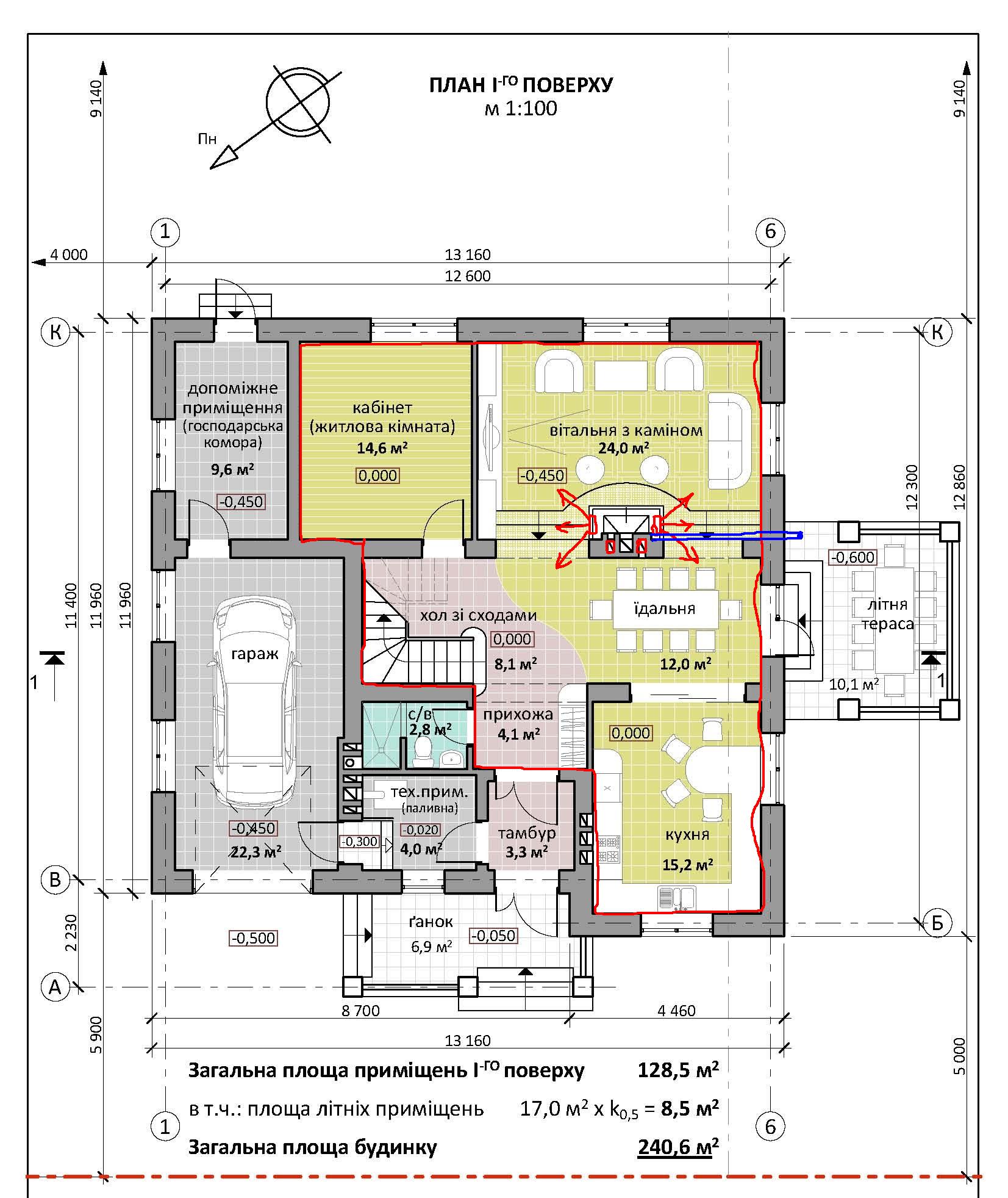

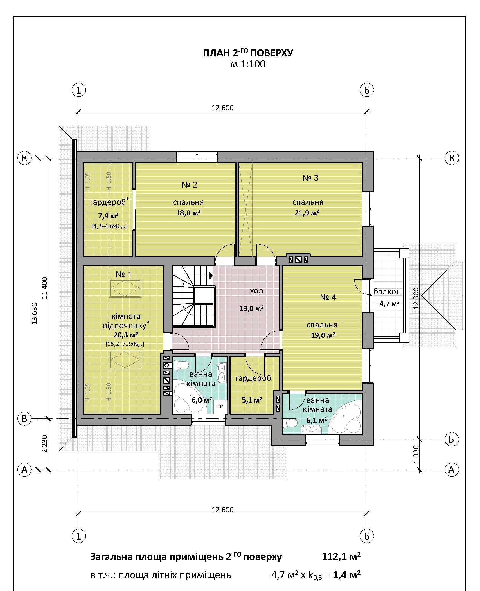

serg9 Опубліковано: 24 грудня 2015 Автор Поділитись Опубліковано: 24 грудня 2015 приклею планы дома. если видите, как можно разумно развести обогрев по комнатам, подскажите. мое мнение такое. - на первом етаже из решеток камина будет прогреваться (во всяком случае должна) почти вся площадь, за исключением кабинета. в кабинет нужно заводить отдельную трубу. (обогреваемую площадь я обозначил красным). - на втором етаже я бы хотел обогреть 3 спальни и комнату для отдыха (комната мансардного типа), целесообразности в ней не много, но оставить ее без обогрева нелогично. холл будет прогреваться сам по себе из первого етажа. так вот, по второму етажу у меня понятно не все. а именно.... - в спальню № 3 и № 4 (см рис.) предлагают завести воздух по трубе, которую провести по одному из венканалов, и наверху ее раздать в обе стороны. мне ето нравится не очень, одной трубой в две комнаты, я бы подавал в каждую комнату отдельно. а как тогда ето сделать? задействовать оба вент. канала? ети каналы вообще для чего нужны? их можно использовать для целей обогрева двух спален и лишить себя вентиляции на 1 етаже в комнате с камином и холле? я думаю, что можно. - ну и в спальню № 2 и в комнату № 1 - как подать обогрев туда? не далековато ли? особенно до № 1 ? вот такие вопросы пока.... Посилання на коментар Поділитися на інших сайтах More sharing options...
serg9 Опубліковано: 24 грудня 2015 Автор Поділитись Опубліковано: 24 грудня 2015 сразу скажу свое мнение насчет того, чтоб использовать вентканалы для обогрева. помню, на стадии проектирования ми их предусмотрели потому, что там камин, возможен запах дыма, и чтоб он мог уходить в вентиляцию. теперь, когда топка типа "герметичная", есть ли в етих вентканалах потребность? на кухне есть вентиляция и в санузле. етого не достаточно? какое ваше мнение? также скажу пару слов насчет подачи воздуха для горения в топку - планирую завести его с улицы (обозначено синим). там у меня 2 ступеньки, кину трубу под ступеньки и выведу на улицу. вроде проблем быть не должно. не знаю, насколько сторона подветренная, но по другому просто не получается. Посилання на коментар Поділитися на інших сайтах More sharing options...
Label Опубліковано: 24 грудня 2015 Поділитись Опубліковано: 24 грудня 2015 У меня точно такие же вентканалы с 1 этажа идут. Буду через них подавать горячий воздух на 2 этаж в комнаты 1 Посилання на коментар Поділитися на інших сайтах More sharing options...
