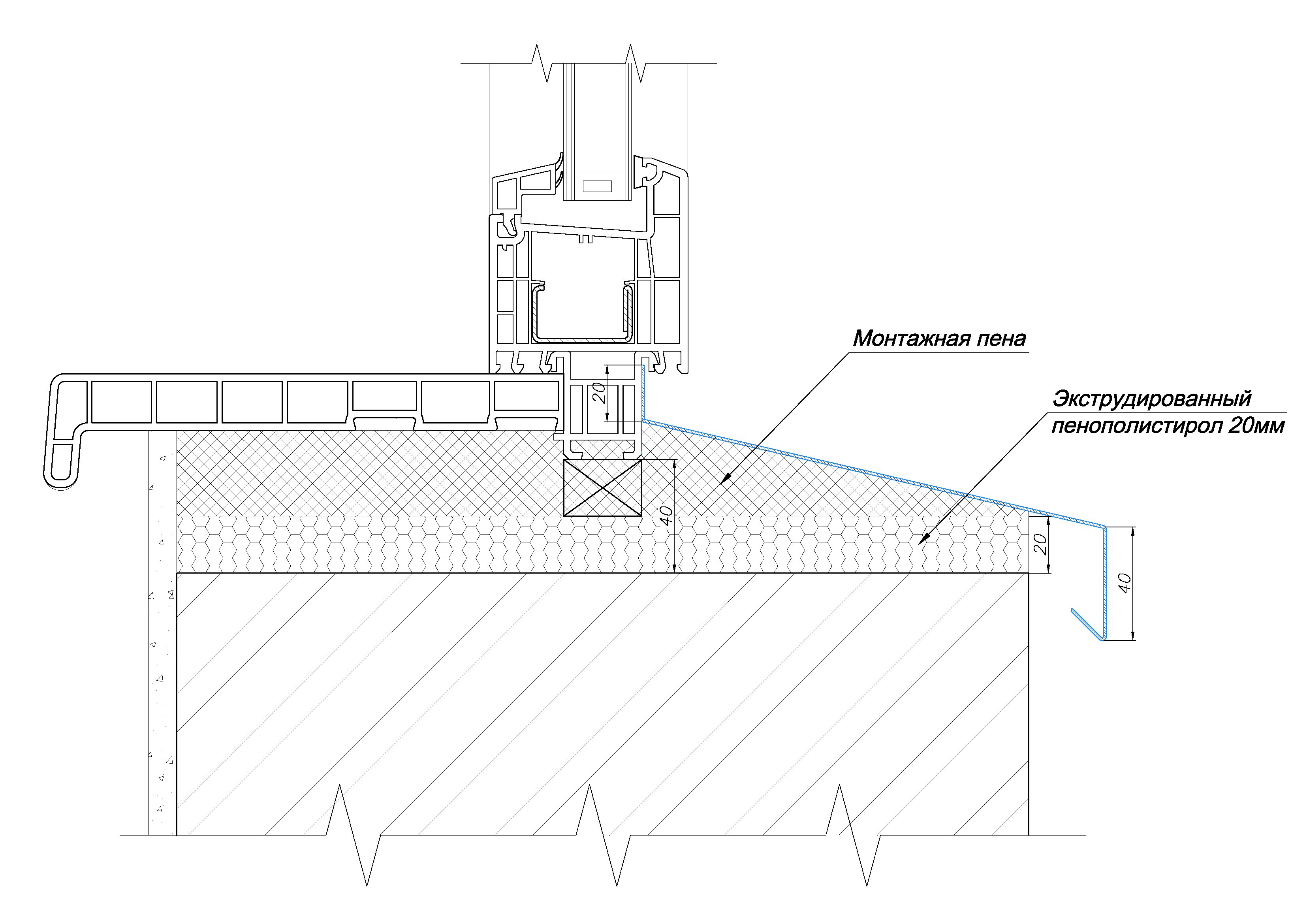

Мне на этой неделе установили окна, но смущает зазор между опорным профилем и нижней плоскостью. По первому этажу ширина 3-4 см, по второму - 5-6 см.
Вопрос - допустим ли такой нижний шов?
Максимальный допустимый зазор 5-6см. Так что не все так плохо. Теперь сможете нормально утеплить торец кладки под отливом утеплителем (20мм экструдированного пенополистирола + монтажная пена - см. узел во вложении). Отлив нестандартной формы будет - во вложении показал.
Вот такое не стандартное расположение оконного блока имеет преимущество. Не могли бы Вы более подробно остановиться на таком варианте. Всегда ли целесообразно устанавливать окна на экструдированный пенополистирол?

Немного неправильно показал опорную колодку в узле. Опорная колодка между подоконным профилем и кирпичной кладкой должна быть.
Спасибо за уточнение. Я наблюдал варианты установки окон с оконным профилем ( без опорной колодки), при этом под оконным профилем находился экструдированный пенополистирол толщиной до 5-6 см по всей ширине стены под окном. На Вашем эскизе впервые увидел именно такой вариант расположения окна. Хотелось поэтому и выяснить насколько целесообразно применение экструдированного пенополистирола и почему на практике зачастую так не делают, если это так хорошо?
