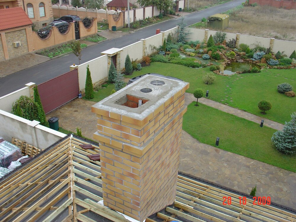

S_Lava Опубліковано: 2 травня 2015 Поділитись Опубліковано: 2 травня 2015 Как Ваши дела? Ландшафт, автополив и ... т.д. ела,как в стране,поэтому ничего,пока не делаю На фотках про крышу-трубу у вас просто обалденный газон. неужели без автополива? Расскажите плиз поподробнее, как его поддерживаете, косите, поливаете... Посилання на коментар Поділитися на інших сайтах More sharing options...
Zidane Опубліковано: 3 травня 2015 Автор Поділитись Опубліковано: 3 травня 2015 На фотках про крышу-трубу у вас просто обалденный газон. неужели без автополива? Расскажите плиз поподробнее, как его поддерживаете, косите, поливаете... Если Вы имеете ввиду эту фотку,то это соседский газон )) Мой газон обычный,поливаю со шланга... Посилання на коментар Поділитися на інших сайтах More sharing options...
S_Lava Опубліковано: 3 травня 2015 Поділитись Опубліковано: 3 травня 2015 красивый газон. :D 2 Посилання на коментар Поділитися на інших сайтах More sharing options...

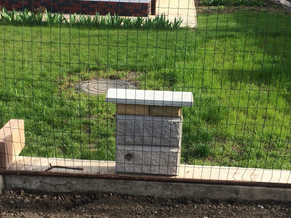

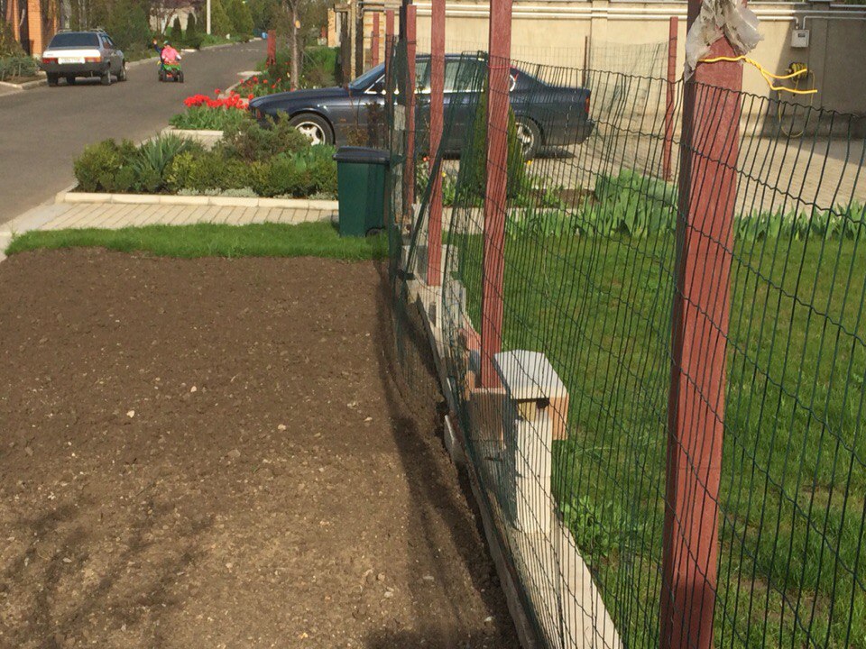

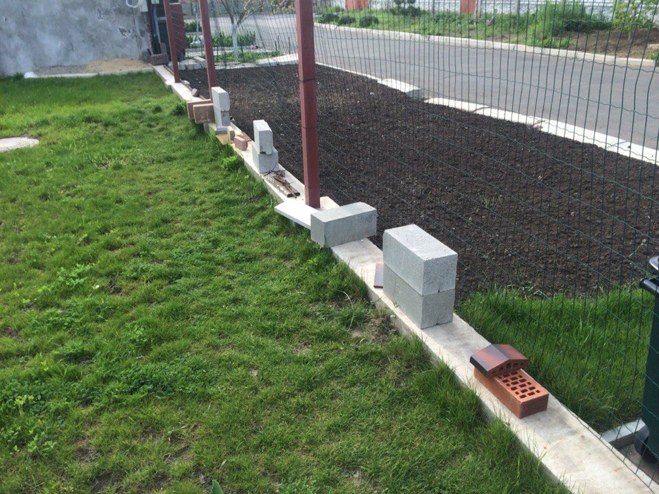

Zidane Опубліковано: 3 травня 2016 Автор Поділитись Опубліковано: 3 травня 2016 Добрый день...этим летом решил,наконец,сделать забор...делать буду не из клинкерного кирпича,как планировал,а из заборных блоков...ложить посоветовали на клей(думаю на церезит СМ117),а вот по отсечной гидроизоляции есть вопросы...вообще,нужна ли она для забора,который из цементных блоков и на фундаменте из бетона М300? Если да,то какую выбрать? На цементной основе,например: SikaSeal®-20060 Migrating (около 1000гр.) ukr.sika.com/ru/solutions_products/02/02a015/02a022sa90.html вроде,подходит,но дороговато... а можно ли использовать,например церезит СR65? Или всё-таки использовать мембрану,например: DELTA®-PVCMAUERWERKSSPERRE dorken.com.ua/materiali-dlja-protektcii-fundamentov-i-gidroizoljatcii/2011-08-22-21-26-05/72 Спасибо... Посилання на коментар Поділитися на інших сайтах More sharing options...
mastervovik Опубліковано: 3 травня 2016 Поділитись Опубліковано: 3 травня 2016 а вот по отсечной гидроизоляции есть вопросы... Как вариант сделайте отсечку из клинкерного кирпича, он со своим влагопоглащением, прекрастно подойдет для этой цели. А какие характеристики у вашего блока? Если меньше 3-4% и морозостойкость больше 100 то моджно вообще не заморачиваться. 1 Посилання на коментар Поділитися на інших сайтах More sharing options...
Zidane Опубліковано: 3 травня 2016 Автор Поділитись Опубліковано: 3 травня 2016 Как вариант сделайте отсечку из клинкерного кирпича, он со своим влагопоглащением, прекрастно подойдет для этой цели. А какие характеристики у вашего блока? Если меньше 3-4% и морозостойкость больше 100 то моджно вообще не заморачиваться.Ну из клинкерного дорого,я поэтому отказался от него...про блоки знаю,что их делают методом вибропрессования... Посилання на коментар Поділитися на інших сайтах More sharing options...
mastervovik Опубліковано: 3 травня 2016 Поділитись Опубліковано: 3 травня 2016 Ну из клинкерного дорого,я поэтому отказался от него... Я имел ввиду пару рядов (какого нибудь темного цвета). Не читал вашу тему, у Вас длинный забор? Добавлено через 3 минуты их делают методом вибропрессования... Метод то хорош, но все производители экономят на цементе, а это сказывается на характеристиках Её просто можно самому проверить: взвесить в сухом состоянии и пложить в емкость с водой на сутки, и потом снова взвесить, и посчитать водопоглащение по массе. Посилання на коментар Поділитися на інших сайтах More sharing options...
Zidane Опубліковано: 3 травня 2016 Автор Поділитись Опубліковано: 3 травня 2016 Я имел ввиду пару рядов (какого нибудь темного цвета). Не читал вашу тему, у Вас длинный забор?Где-то 18м...блоки белого цвета я уже заказал,но клинкер не хочется чего то...тогда уж лучше мембрану... Посилання на коментар Поділитися на інших сайтах More sharing options...
mastervovik Опубліковано: 3 травня 2016 Поділитись Опубліковано: 3 травня 2016 клинкер не хочется чего то...тогда уж лучше мембрану... Та это панты около 150шт можно и гиперпрес рваный, то-же не будет видно грязи или сколов + эстетически интерестно (ИМХО) Тем более белый блок, у вас нижних 30-40сантимов будут постоянно грязными, вспомните мои слова 1 Посилання на коментар Поділитися на інших сайтах More sharing options...
Zidane Опубліковано: 3 травня 2016 Автор Поділитись Опубліковано: 3 травня 2016 Та это панты около 150шт можно и гиперпрес рваный, то-же не будет видно грязи или сколов + эстетически интерестно (ИМХО) Тем более белый блок, у вас нижних 30-40сантимов будут постоянно грязными, вспомните мои слова Это фасадный забор и я его вижу без клинкера...и блоки уже заказал с учётом высоты забора...ну а нижние ,наверное, будут таки грязные... 1 Посилання на коментар Поділитися на інших сайтах More sharing options...
serges Опубліковано: 3 травня 2016 Поділитись Опубліковано: 3 травня 2016 (змінено) Zidane, Вы ж на фундамент дома рубероид положили (хотя у нас в жил.строе рулонная ГИ не разрешается по сейсмо), чего сейчас сомневаетесь? Кидайте рубероид, потом аккуратно подрежете и будет красота. Змінено 3 травня 2016 користувачем serges 1 Посилання на коментар Поділитися на інших сайтах More sharing options...
Zidane Опубліковано: 3 травня 2016 Автор Поділитись Опубліковано: 3 травня 2016 Zidane, Вы ж на фундамент дома рубероид положили (хотя у нас в жил.строе рулонная ГИ на разрешается по сейсмо), чего сейчас сомневаетесь? Кидайте рубероид, потом аккуратно подрежете и будет красота. )) Да,это так...но сейчас бы,для дома, я так не сделал бы...а для забора,наверное,всё-таки, положу мембрану... Посилання на коментар Поділитися на інших сайтах More sharing options...

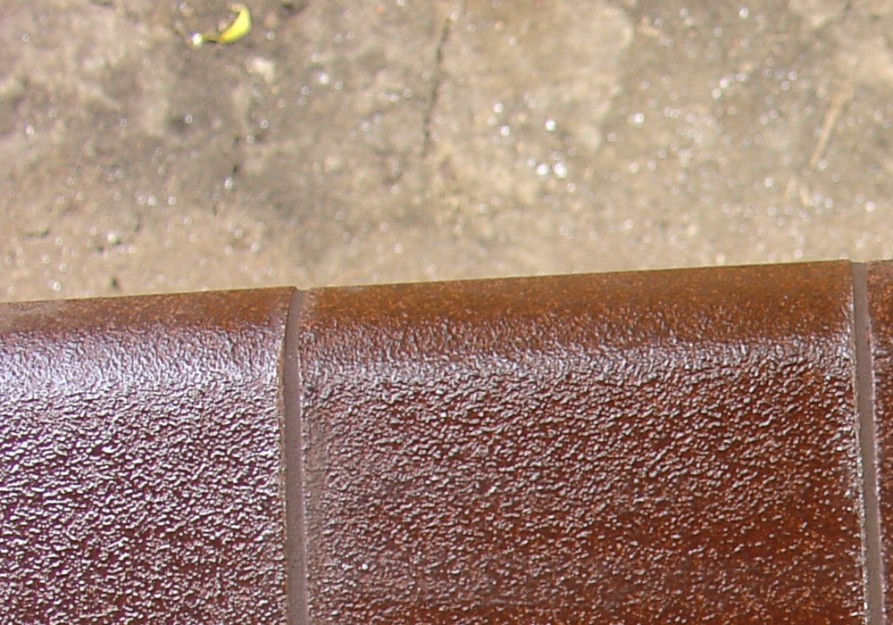

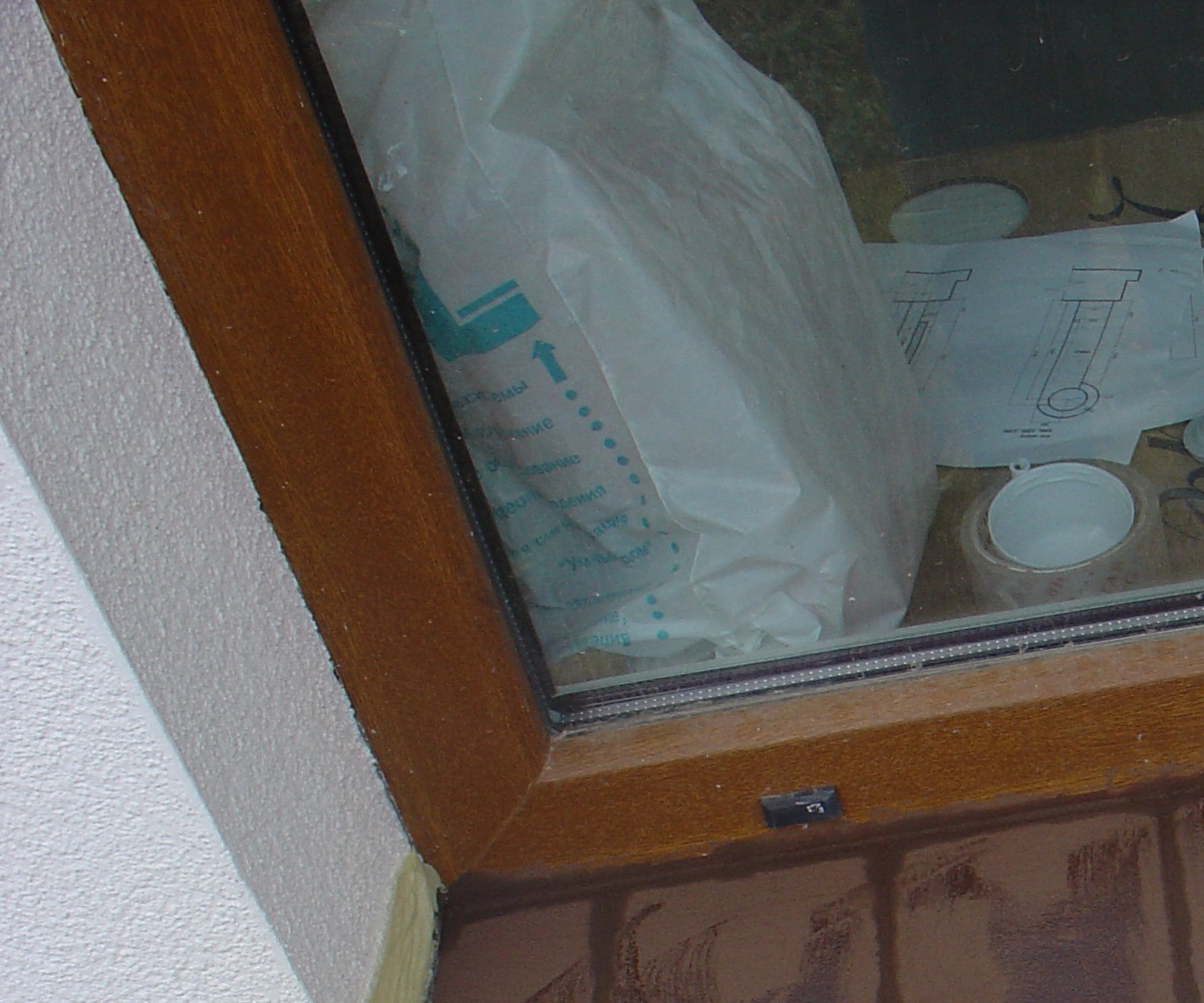

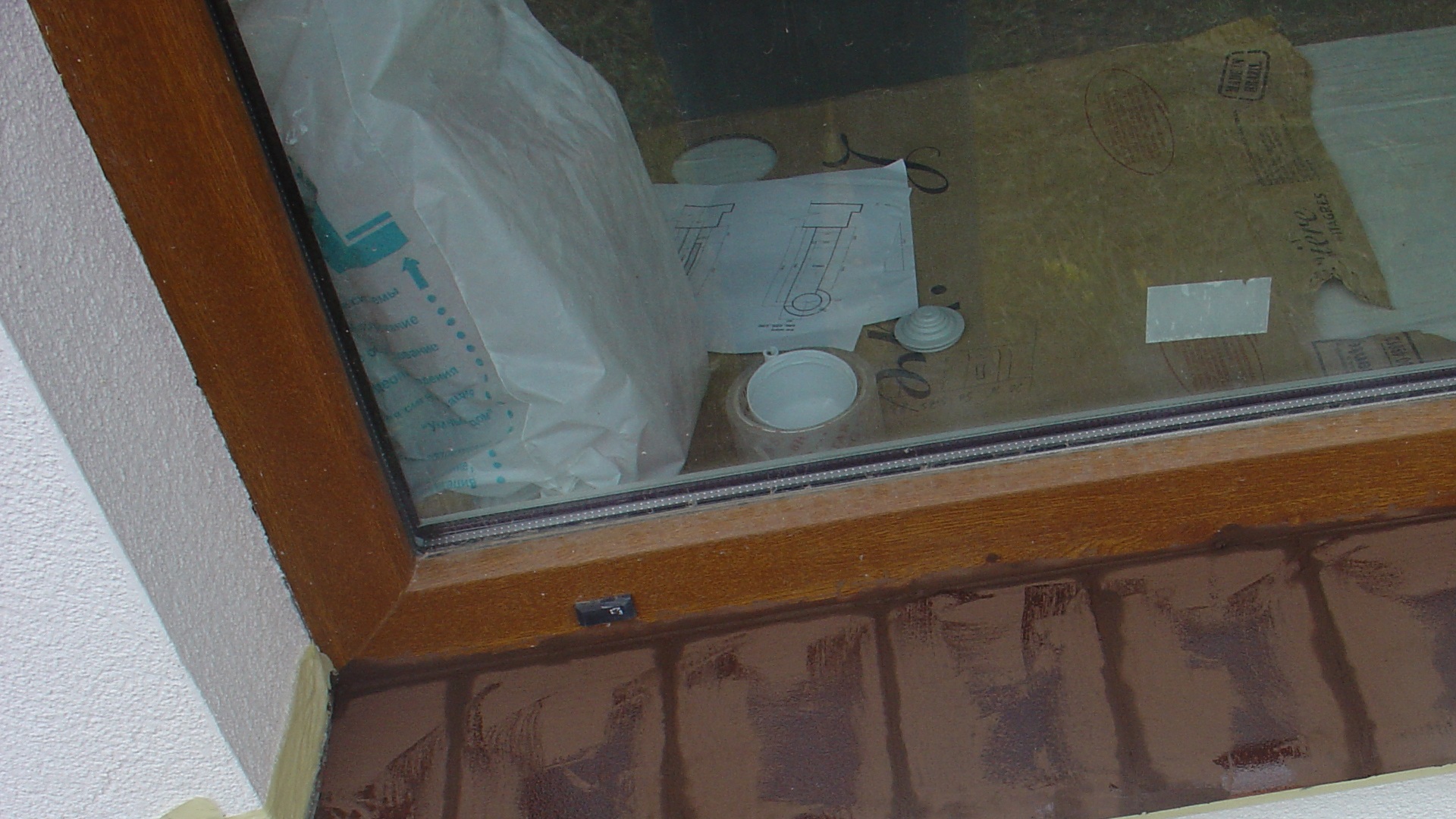

Miracle Опубліковано: 18 травня 2016 Поділитись Опубліковано: 18 травня 2016 Добрый день. Я не ошибаюсь случайно, это у вас отливы под окнами сделаны из парапетов(плитка)? Если да, чем вы замазывали швы между плиткой и окном Посилання на коментар Поділитися на інших сайтах More sharing options...
alecs555 Опубліковано: 18 травня 2016 Поділитись Опубліковано: 18 травня 2016 Замечательный дом и отличная тема. Огромное спасибо ТС -много полезной инфы для тех, кто в процессе. Цифры по расходу газа обнадеживают, у нас дом по площади точно такой, правда материалы и технологии другие, но надеемся будет не холодней... Есть одна просьба, если не затруднит, не могли бы сфоткать поближе как у вас сейчас после отделки выглядит место порога выхода на терассу. Как раз заказали окна и мучаемся с уровнем установки оконного блока относительно пола. У нас по проекту такая же система(кажется называется Патио) и с одной стороны хочется порог поменьше, а с другой - оконную группу(такая как у вас) , в которой порог за счет рамы окна все равно будет. Как у вас с порогом - не напрягает? Заранее спасибо. 1 Посилання на коментар Поділитися на інших сайтах More sharing options...
Zidane Опубліковано: 18 травня 2016 Автор Поділитись Опубліковано: 18 травня 2016 Добрый день. Я не ошибаюсь случайно, это у вас отливы под окнами сделаны из парапетов(плитка)? Если да, чем вы замазывали швы между плиткой и окномДобрый вечер...отливы клинкерные "заводские"...швы между отливами, и шов между окном и отливами, затирали морозостойкой затиркой...между отливами с затиркой всё в порядке,а под окном затирка по чуть-чуть выпадает...надо было силикон использовать... 1 Посилання на коментар Поділитися на інших сайтах More sharing options...
Miracle Опубліковано: 19 травня 2016 Поділитись Опубліковано: 19 травня 2016 Добрый вечер...отливы клинкерные "заводские"...швы между отливами, и шов между окном и отливами, затирали морозостойкой затиркой...между отливами с затиркой всё в порядке,а под окном затирка по чуть-чуть выпадает...надо было силикон использовать... А можно показать фотографии как обстоит дело сейчас, особенно интересует солнечна сторона? Посилання на коментар Поділитися на інших сайтах More sharing options...
